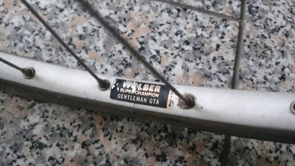

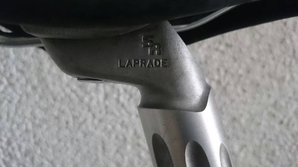

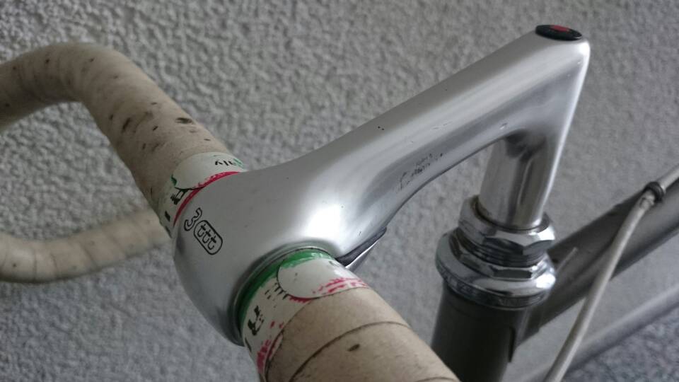

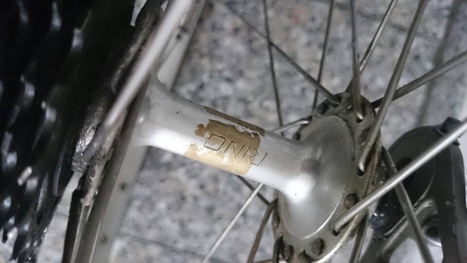

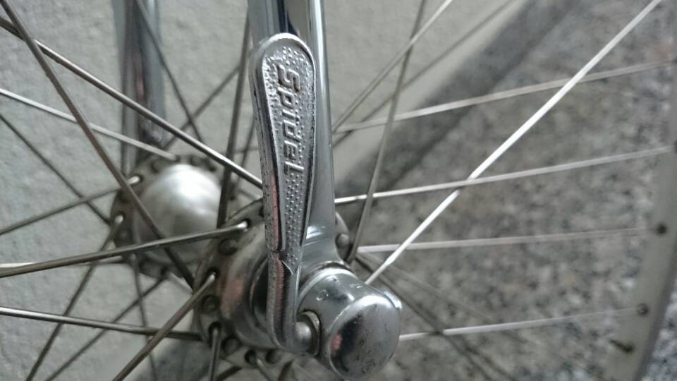

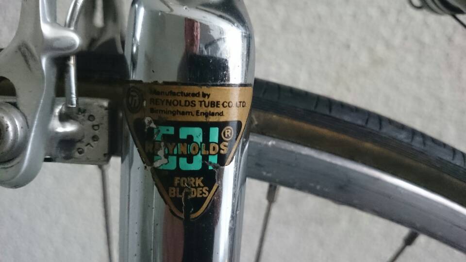

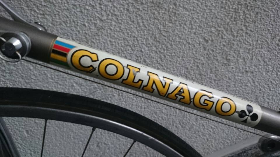

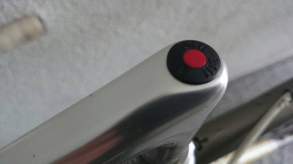

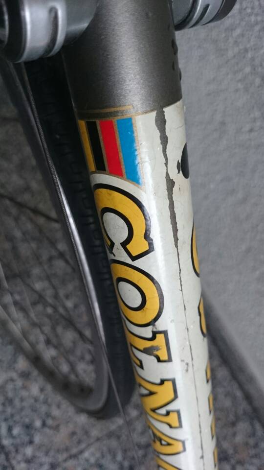

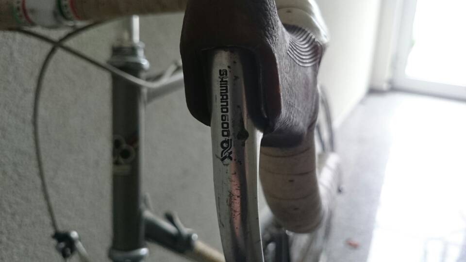

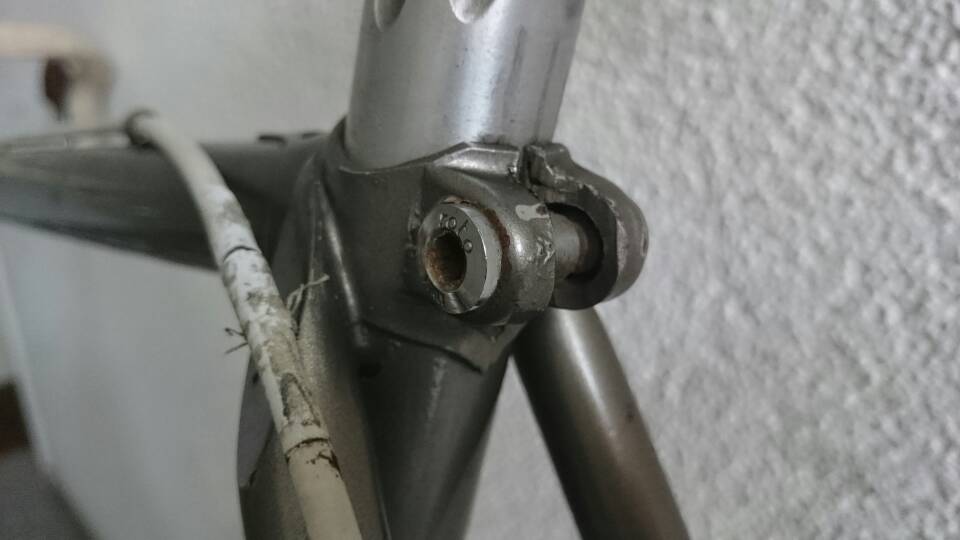

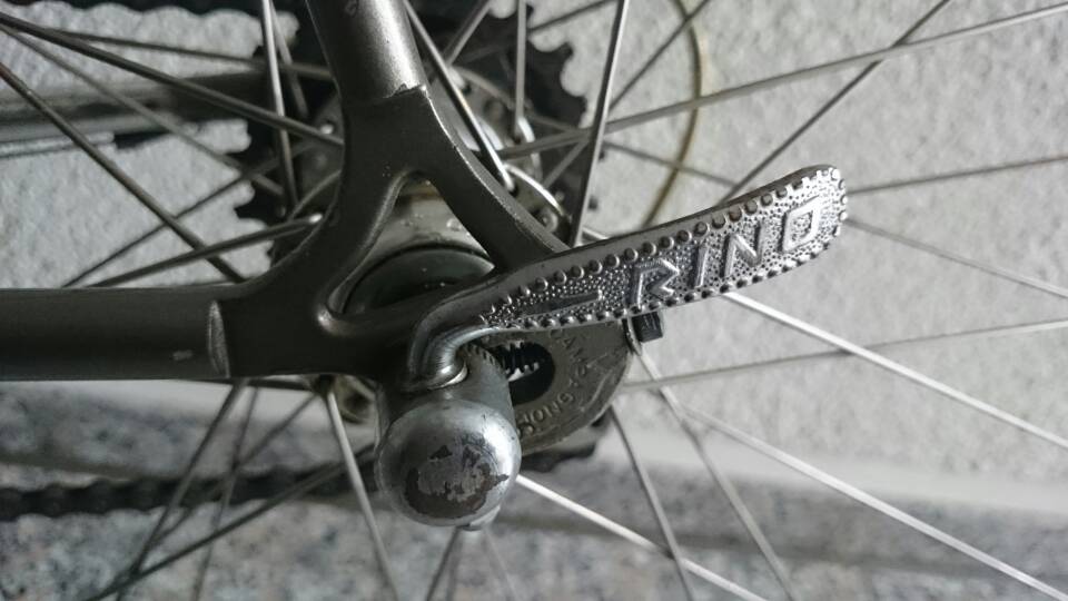

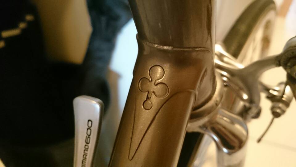

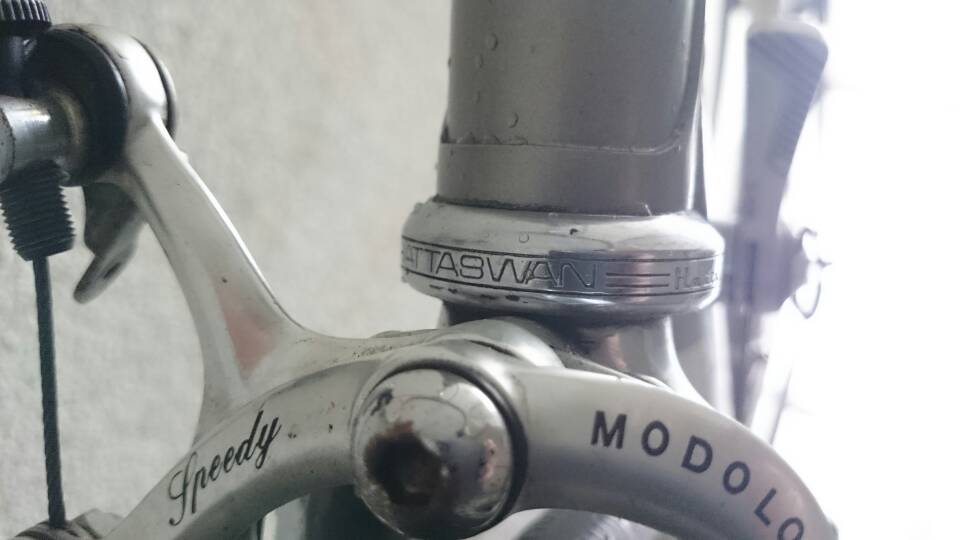

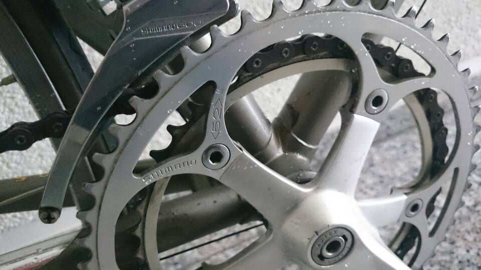

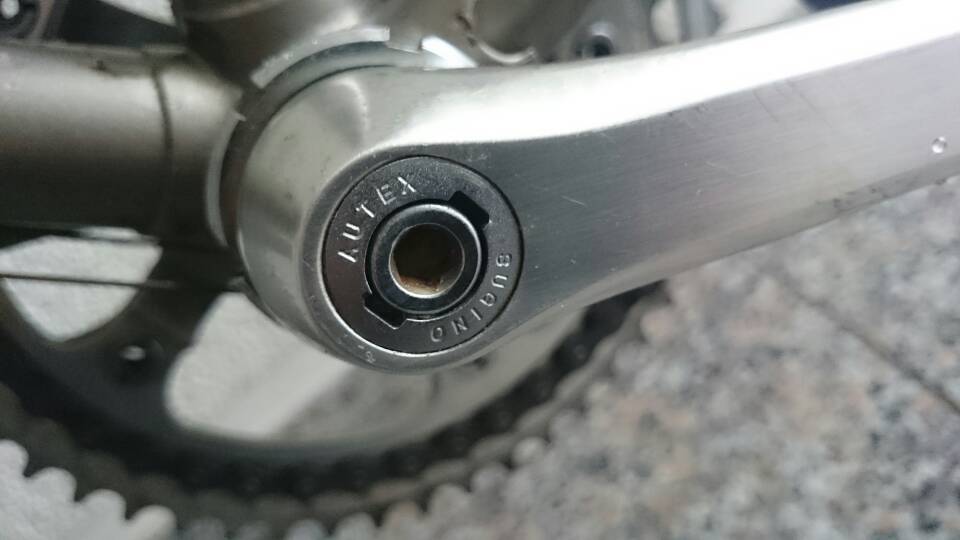

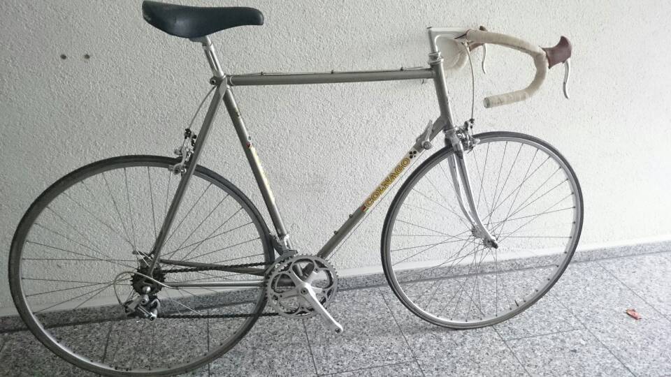

Was kann ich denn für ein etwas verwahrlostes, aber leicht aufzuhübschendes Colnago Super nehmen?
Lack hat hier und da ein paar Kratzer, aber Rost ist nur an sehr wenigen Stellen (Schalthebelnähe rechts, Sattelklemmung und Tretlagernähe durch die Klemmpumpe vorhanden.
Ausstattung mit 6207, Modolo Speedy, Hattaswan, etc.
Siehe Bilder.

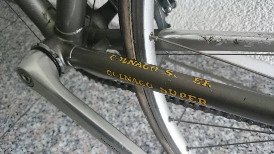

An der Kettenstrebe sind leichte Spuren eines Kettenklemmers, das abgefetzte ist ein Chromaufkleber.
arg zusammengewürfelt, ohne dass ich eine idee dahinter sehe - schlachten und in teilen verkaufen, aber bis auf den rahmen wird das schwer...
bei mir liefe das als "kuchenholradauffearbeit"
Ich würde mal vorsichtig anzweifeln, dass das ein Colnago Super ist.
Die "Super" Modelle hatten eigentlich immer nur zwei Bremszugösen am Oberrohr...
Und Reynods-Rohre habe ich nie verbaut, meine ich...
Die Pantographie und die Details (Strebenanlegung, Bowdenzugösen, Gabel etc.) sehen mir einem belgischem Cornelo ähnlich...
Stimmt.
Tretlagerunterseite kommt auch ohne Kleeblatt daher.
Gabelkopf ist glatt ohne Panto.
Okay, dann ein umgelabeltes Cornelo. Wieder was gelernt.
Dann wird's zerpflückt. :)

...ich lehne mich mal bischen aus dem Fenster.
Ist ja für den VP nicht unerheblich.
edit
nochmal deutlich
Kein Colnago Super!?!
Nö, nö. :bier: alles richtig. Colnago Super und Mexico nur mit zwei Bremszugösen am Oberrohr und nicht derer Drei. Strebenanlehnung ist auch nicht aus Italien, gabel ohne Panto und dann diese nachbearbeitete Muffe
stammen nicht von Ernesto. Cornello ist imho auch vollkommen richtig :daumen: :bier:
