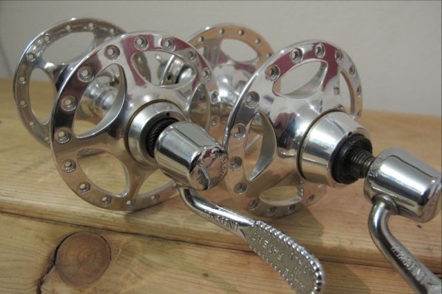

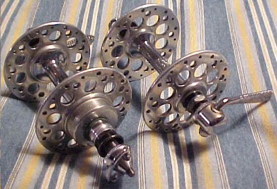

Was ist denn ein Satz Campagnolo Hochflanschnaben wert? Die Sheriffstern. In gutem Zustand mit Schnellspanner.

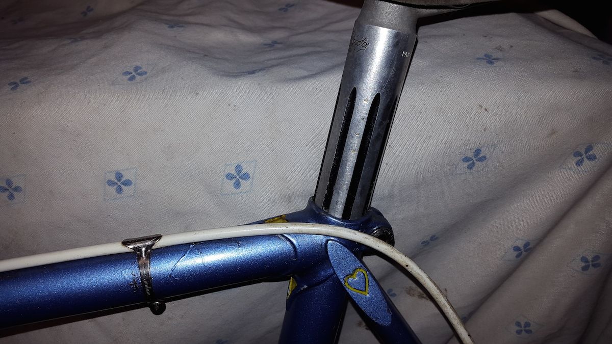

Weiss jmd. zufällig welchem Hersteller dieser Pantos gehört?
Die einzige Manufaktur die ich kenne die diesem recht nahe kommt ist DeRosa...
Du, ist beides 36 und ich möchte es echt gerne so lassen. ;)

Warum bekommen eigentlich immer alle Schnappatmung bei den
Sheriff Stars ? Aus technischer Sicht kann man es ungünstiger ja kaum machen.
Ich hatte mal welche und habe sie - leider - zusammen mit dem kompletten
Rad (C-Record und Delta-Bremsen) so gut wie verschenkt.
Es war fast im Neuzustand...ärgere mich heute etwas. :mad:
Puuuuh, nachdem ich jetzt beim Aufräumen das verloren geglaubte Campa-Werkzeug zum
Abziehen der Staubkappen wiedergefunden habe, muß ich mir wohl doch nochmal einen Satz dieser Naben zulegen... . Ich fange dann schon mal an zu sparen.... .
Weil die was haben - wenn ich dieses Wort gebrauchen darf - die sind einfach chic.
Chic und mittlerweile wirklich ziemlich wertvoll, die gehen in schön z.T. für 500 Euro rum über die Theke. Leider hat man beim Laufradklau mit den Dingern einen ungünstigen Selektionsvorteil.
Vor einer Weile führ hier eine Frau diese Naben mit ihrem sonst unauffälligen Damenrad spazieren. Habe das Rad lange nicht mehr gesehen. Ist sicher nicht nur mir aufgefallen....
