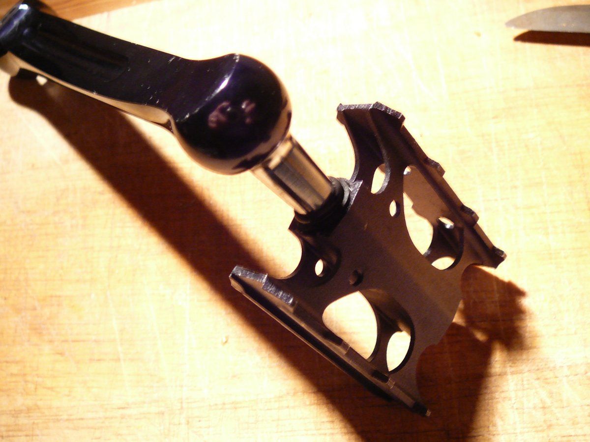

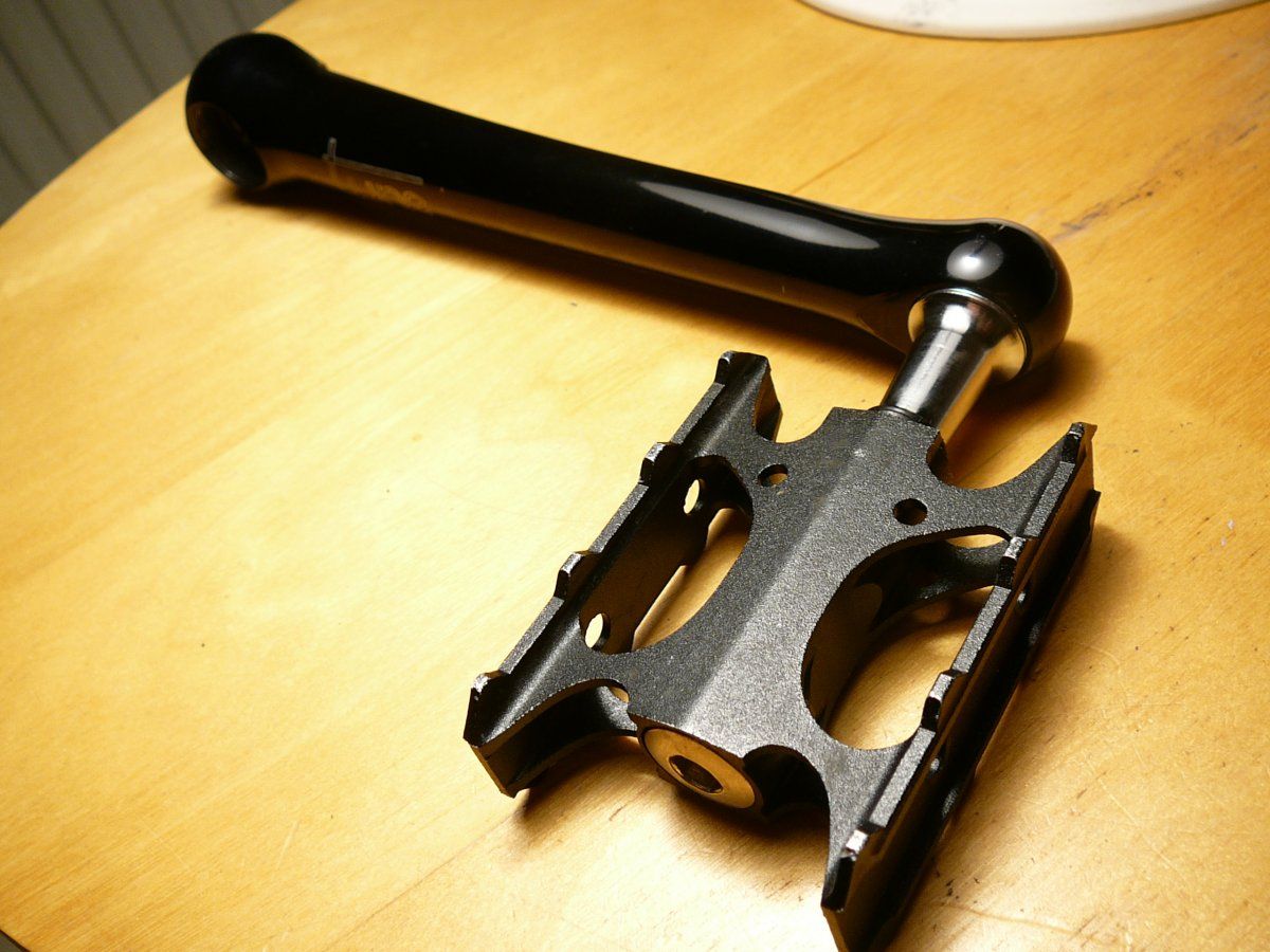

Was sind das für Pedale und wie bekomme ich die von der Tune Kurbel? Die ist nämlich auf der Rückseite des Pedalgewindes geschlossen:eek:.
Grüße, Jürgen
Keine Abdeckkappe auf der Rückseite, die einen Innensechskant verdeckt?
Irgendwo muß doch ein "Pack-an" sein....

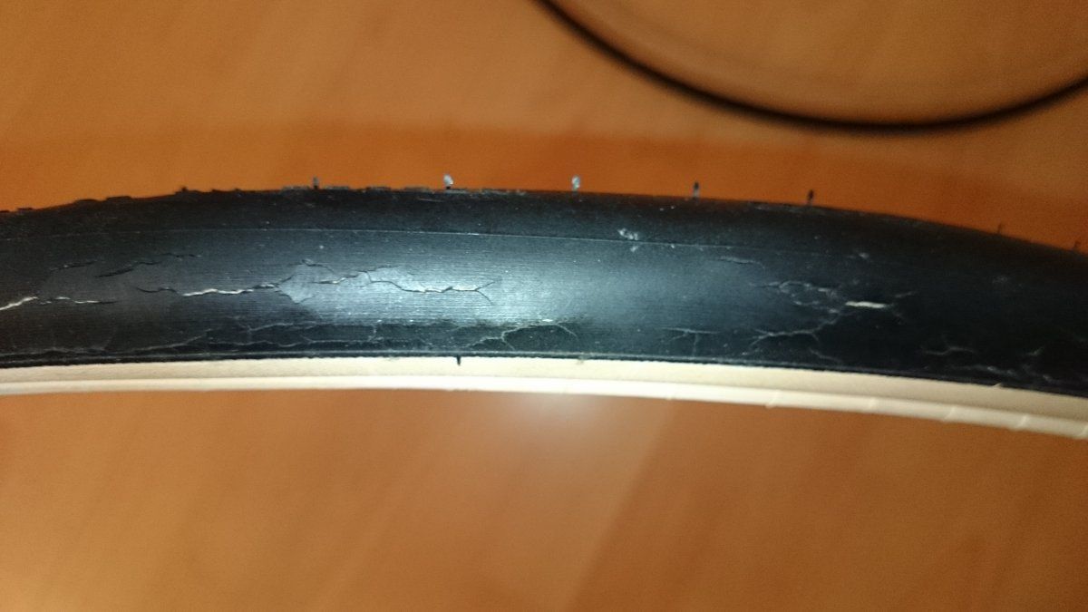

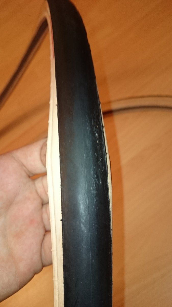

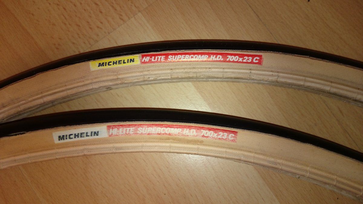

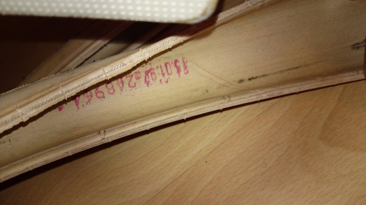

Ich würde diese Reifenpärchen gerne weiterreichen. Was könnte man dafür noch verlangen?
1. Nos Michelin HI-Lite Supercomp H.D. 23x 700 mit glatter Lauffläche
Ein Reifen ist makellos, der andere hat Risse vom Lagern, welche ich für den Käufer kleben würde

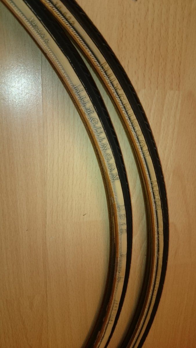

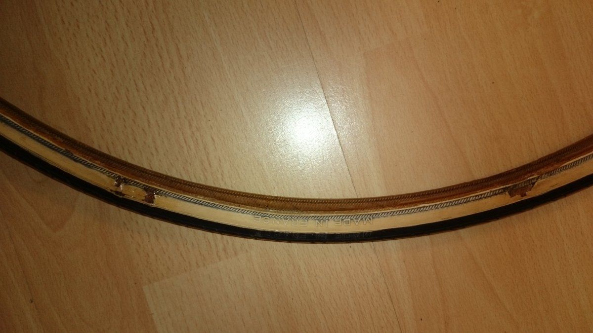

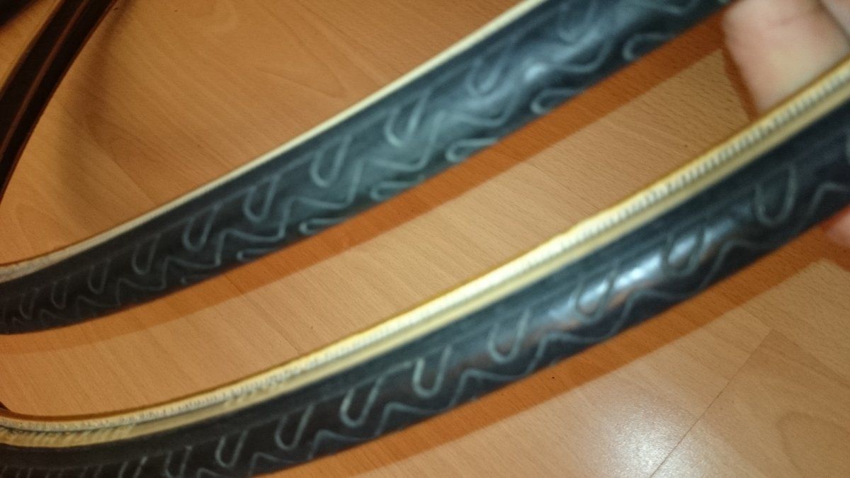

2. Pärchen sind Hutchinson HP 18 18x 700 benutzt und noch etwas schmutzig
ein Reifen ist makellos, der andere hat an der Seitenflanke maken, welche schon geklebt wurden und halten
