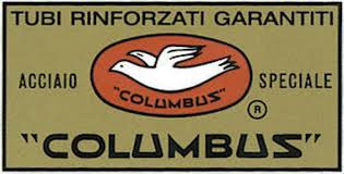

Auf welchen Rohrsatz deutet den ein goldener Columbus sticker mit der Aufschrift "Acciaio Speciale" hin?

Falls du den hier meinst...
Das Rohr hiess später " SL " , dieses ist ein früher Aufkleber , da hatte Columbus halt nur dieses Rohr im Programm
, danach kam die Typeninflation.
Das Rohr hiess später " SL " , dieses ist ein früher Aufkleber , da hatte Columbus halt nur dieses Rohr im ProgrammAnhang anzeigen 315198 , danach kam die Typeninflation.
Columbus selber behauptet allerdings, dass sie für SL eine neue Legierung (Cyclex) genommen haben, die erst ab 77 zur Verfügung stand, ab da gab es die neuen Bapperl. Ob und wie neu die war, was die besser konnte usw. soll hier allerdings nicht das Thema sein.
Es gibt im Netz einen Scan dieses Katalogs mit dem alten Logo vorne drauf:
Da ist bereits von SP und SL die Rede. Von wann der Katalog ist, weiss ich nicht. Die neuen 'Bapperl' sind jedenfalls noch nicht drin. ;)
Quelle: http://bhovey.com/Masi/Scans/Catalogs/Columbus/index.htm

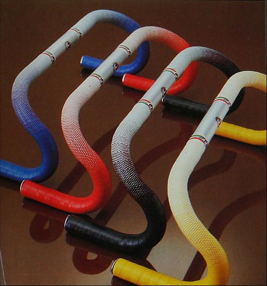

Lenkerband könnte Pelten Shade sein
Es gab aber auch noch einen weiteren Hersteller, der Lenkerband mit solchen Farbverläufen im Programm hatte. Fällt mir aber gerade ncith ein. In Rommerskirchen letztes Jahr hatte @knutson22 glaube ich eine Kiste "exotischer" L-Bänder.
Vorbau: Keine Ahnung
dake für antwort Pelten Shade ist das nicht habe selber eins in blau würde gerne noch wissen wo man so solche Rahmen noch bekommen F.moser leader AX, also bei e-bay sind ca. 2 stück.
