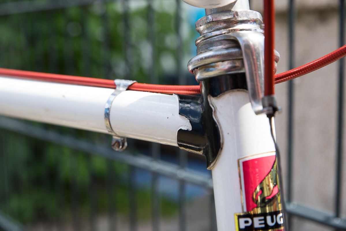

Sag ich auch , die "Falte" unter der Oberrohrmuffe ist ein eindeutiger Beleg dafür .:(
ich werd es nachher mal genau anschauen. Aber ich bin mir zu 99% sicher das es eher die Objektivkrümmung am äusseren Rand ist. Wer sich mit Fotografie ein wenig auskennt, der versteht was ich meine.
Wie gesagt, ich schau es mir nachher mal genau an und fotografiere noch mal anders. Vielleicht mit einer Festbrennweite. Zoomobjektiv machen gern Tonnen- oder Kissenform an den Rändern.

Nee , nix Verzeichnungsfehler vom Objektiv , davon kenne ich zufällig was , ich sehe da am Oberrohr , Unterseite , ca 2cm hinter dem Muffenende richtung hinten einen Aufwurf im Rohr selbst , da ist das klar gestaucht , leg da mal ein Lineal an , da kannst du davor und dahinter eine Horde Büffel durchjagen ....

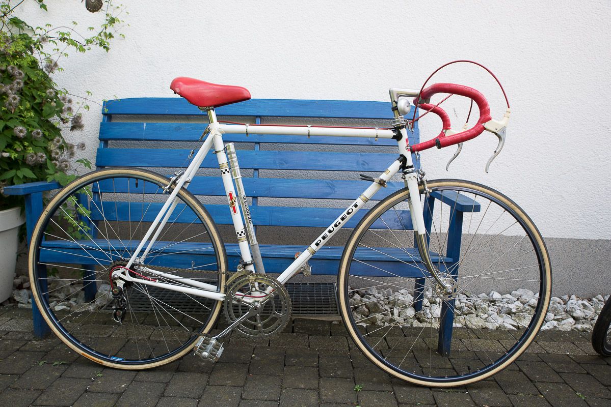

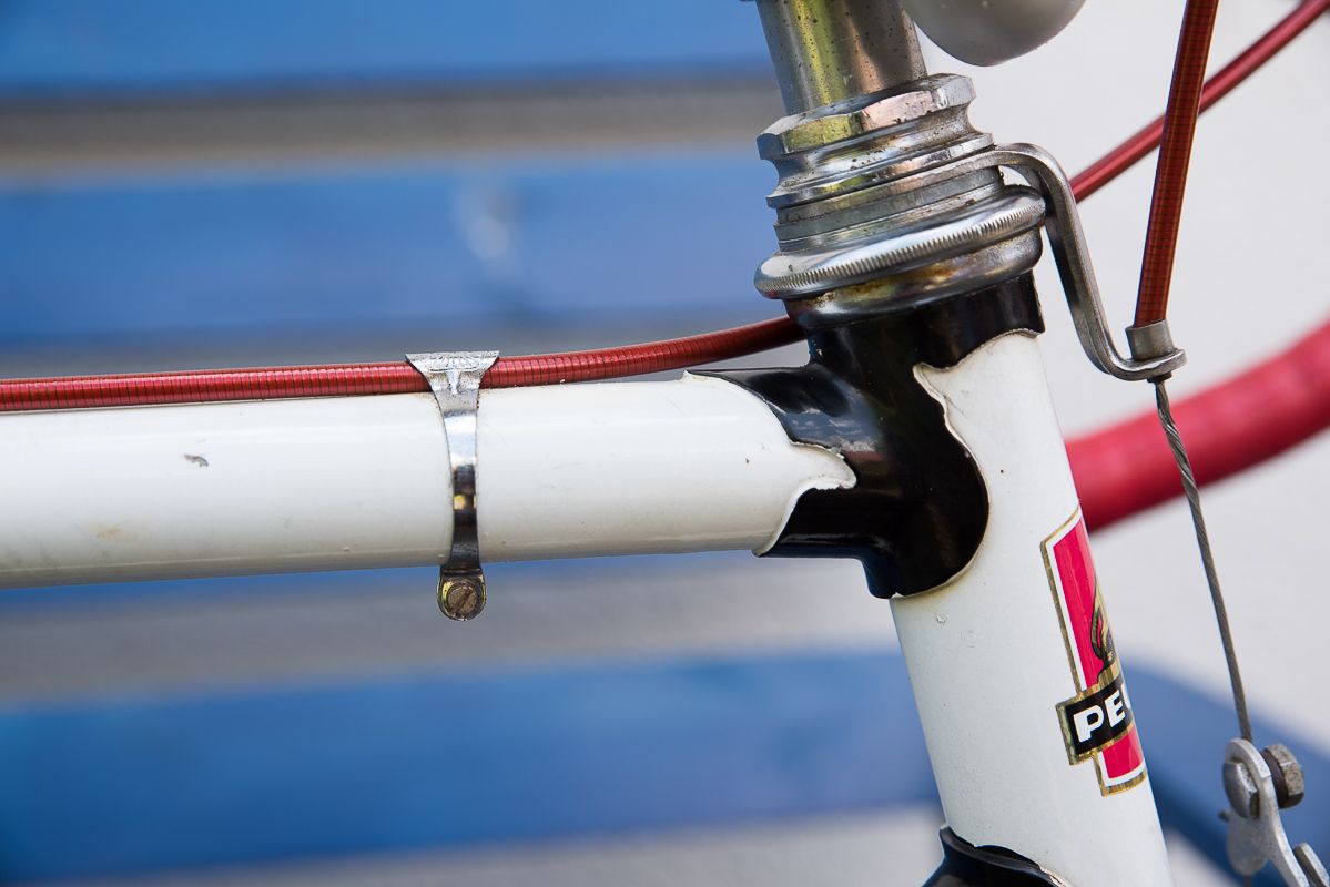

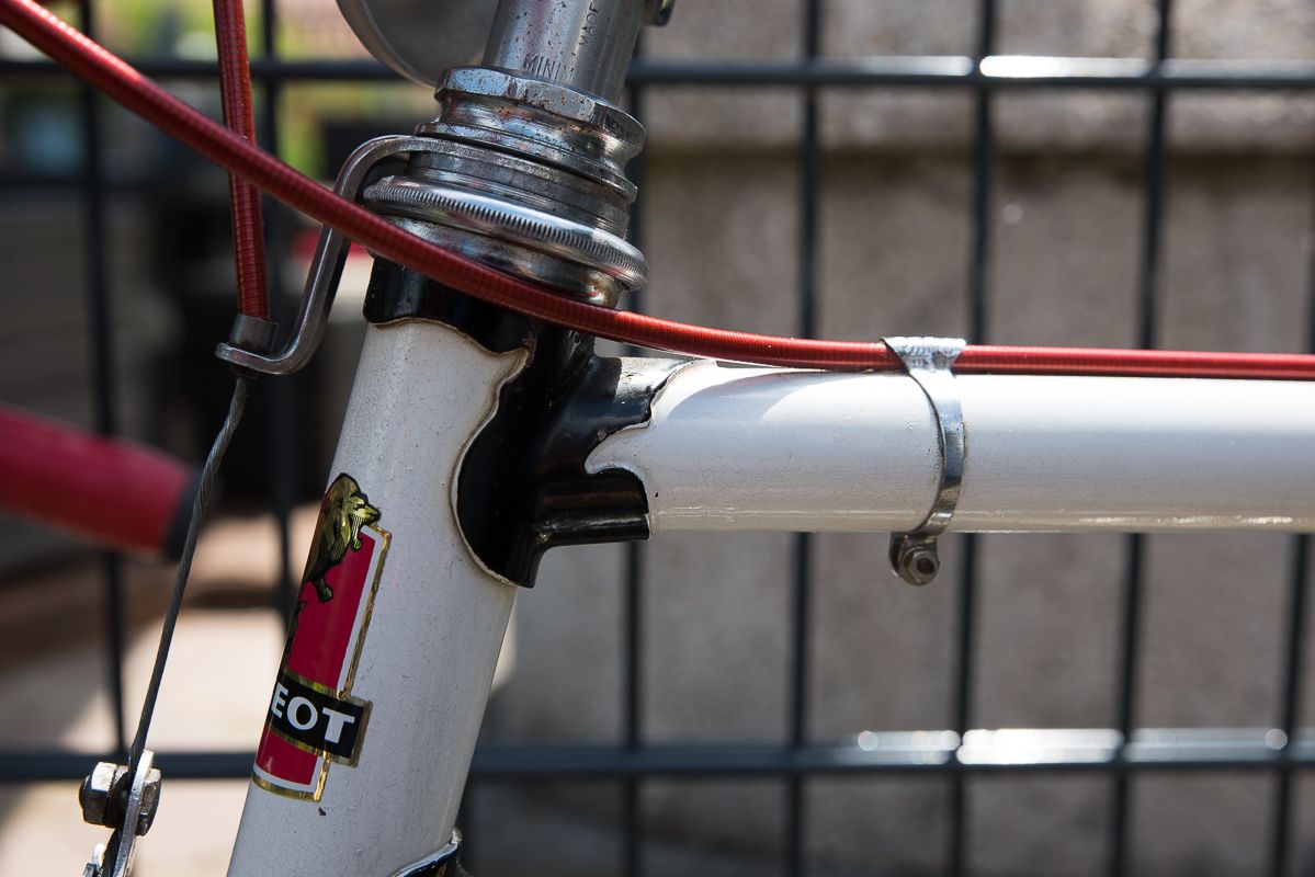

ich hab gerade noch mal Bilder gemacht und darauf geachtet das "Objekt" in der Mitte zu haben.
Ich will das nicht schönreden oder wegdiskutieren......aber ich glaube das ist eine optische Täuschung. Ca. 1 cm hinter der Muffe sieht man unten eine leichte Verdickung, (Bild 2) was aber "livehaftig" sehr nach einer Lacknase ausschaut. Der schräg weglaufende Bouwtenzug macht eine Beurteilung auch nicht leichter.
Wenn da etwas sein sollte, dann nach meiner Meinung minimal. Aber Ihr seit die Experten.
Laufen tut es 1A.

Da ist ne welle ... eigentlich mehrere - warum auch immer...und irgendwie schaut er als ganzes in der Totalen auch etwas unklar aus vornerum. Nicht viel, aber'n bisserl.
Wenns gradausläuft würd es mich selber nicht jucken.
@Frank-F Um es genau zu sehen müßtest Du die Zugschelle abmachen und ein Lineal dranhalten und zwar an vier Stellen um 90Grad versetzt :rolleyes: Dann mußt Du es aber wirklich genau wissen wollen :D
ich könnte mir vorstellen das die das 1976 mit dem Lackieren nicht wirklich drauf hatten und unten die ganze Farbe hängt :eek: Mal dicker und mal dünner, deswegen die "Wellen". Der Lack ist auch ziemlich rissig.
Es läuft aber wirklich absolut geradeaus. Es hat ja auch mal in grauer Vorzeit neue Felgen bekommen die auch absolut rund laufen.

Die besagte Stelle: Eine optische Täuschung ist das eher nicht, da wäre ich beim Weiterverkauf des Rades, selbst wenn es jetzt gut läuft, ganz vorsichtig. Die Lichtkante an der besagten Stelle hast Du nämlich sehr gut abgelichtet ,wie auch den Rest. Die Teile sind mehr wert als der Rahmen. Ich würde alles an einen baugleichen Rahmen mit Originallack ranschmeißen.

Na na , ich schlage vor :
Mach mal die Bremzugschelle ab , den Zug zur Seite , und lege auf der Oberseite des Rohres ein Lineal an das bis zum Muffenanfang reicht , da wirst du auf den letzen 4 - 5 cm vorne eine Lichtspalt drunter erkennen .
Das ist wenig , und auch funktionell unbedenklich , aber wegreden hilft da nicht .
Lacknase und optische Täuschung gerade an der Stelle glaub ich nie im Leben .

So schlecht haben die Leute damals nicht unbedingt lackiert. Weiterhin wurden und werden Rahmen in der Position, in der es dem Lackierer gefällt lackiert. Das ist nur eher selten die horizontale Position in der der Rahmen später aufgebaut ist. Nunja... von der Funktion ist so ne Stauchung (sollange Nachlauf und Geradeauslauf nicht merklich verändert) unproblematisch (EDIT: ernsthafter Renngebrauch natürlich ausgeschlossen) . Ich hab selbst schon zwei Rahmen durch Doofheit gestaucht... und joar ... das sieht dann halt so aus wie auf deinen Fotos... Ich hoffe das raubt dir nicht den Spaß an der Materie und du siehst es vielleicht als Anreiz diesen Rahmen als Alltagsrad zu verwenden und dir vielleicht dein persönliches Traumrad noch zusätzlich aufzubauen.

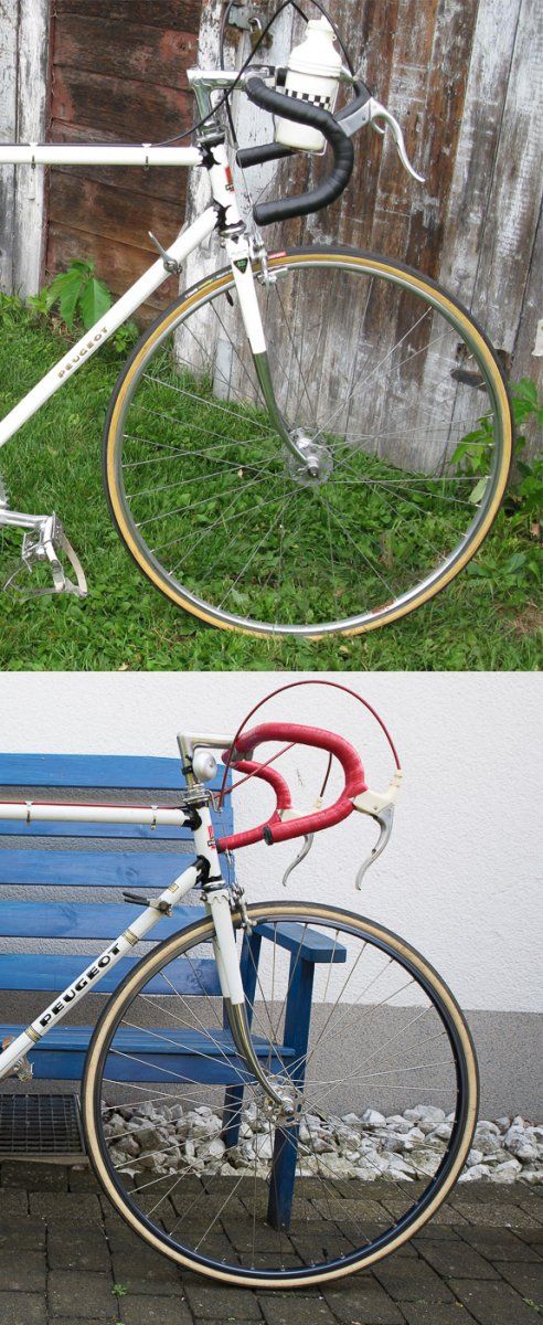

der lak könnts schon sein, aber... ich meine ich sehe dass die distanz vorrderrad zum unterrohr doch deutlich enger ist als bei dem vergleichsbild...
und da läuft das oberrohr auch schnurgerad in die Muffe.. was bei deinem etwas diffus ausschaut. aber wie schon gesagt, für dich und wenn es geradeausläuft egal. Nur bei Verkauf könnte kritisch geschaut werden.
Es ist auch so geringfügig dass es uU auch gerichtet werden könnte...
