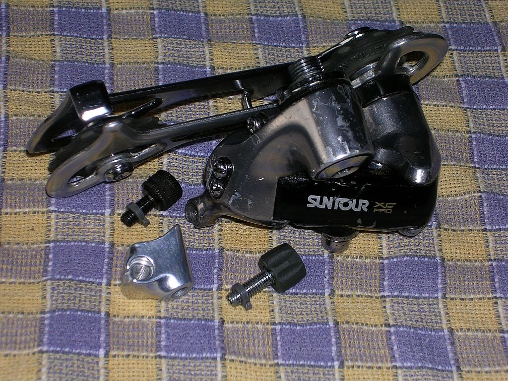

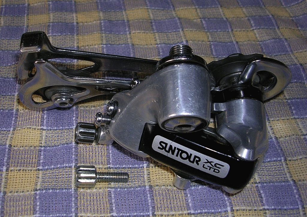

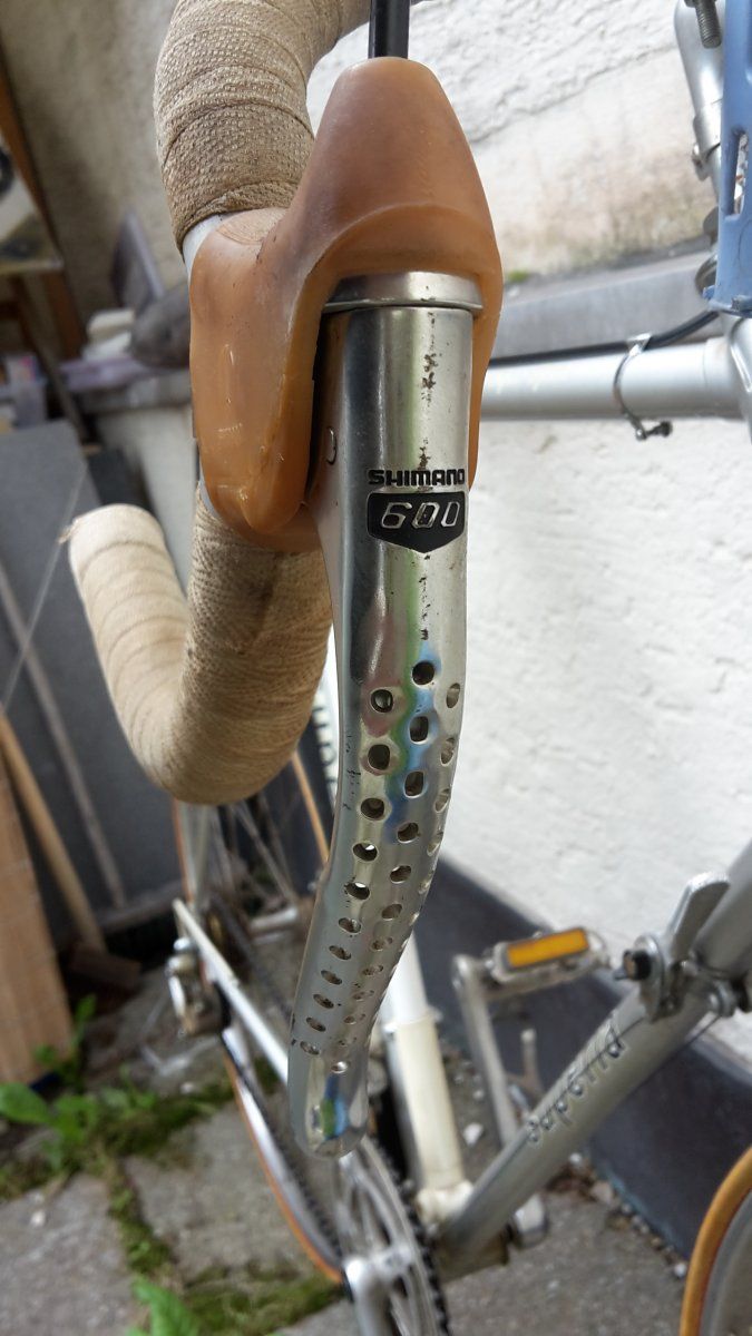

shimano, keine D-A. Viell. RX100

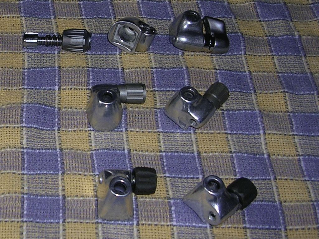

Danke für die Antwort. Aber... Sicher? Hier von oben nach unten Dura-Ace, Ultegra WIMRE und meine unbekannten:
Würde mich wundern, wenn Shimano 2 verschiedene Formen von Schaltzugadaptern hätte. Aber an meinen die Gewindehemmung mit dem Kunststoffeinsatz kam mir beim Vergleichsphoto bekannt vor...
Die Einsätze sind übrigens untereinander austauschbar.
Auch die Einstellschraube unter der Plastikkappe habe ich wiedergefunden:
Ich tippe deshalb auf Suntour (hatte eher Campa in Verdacht)

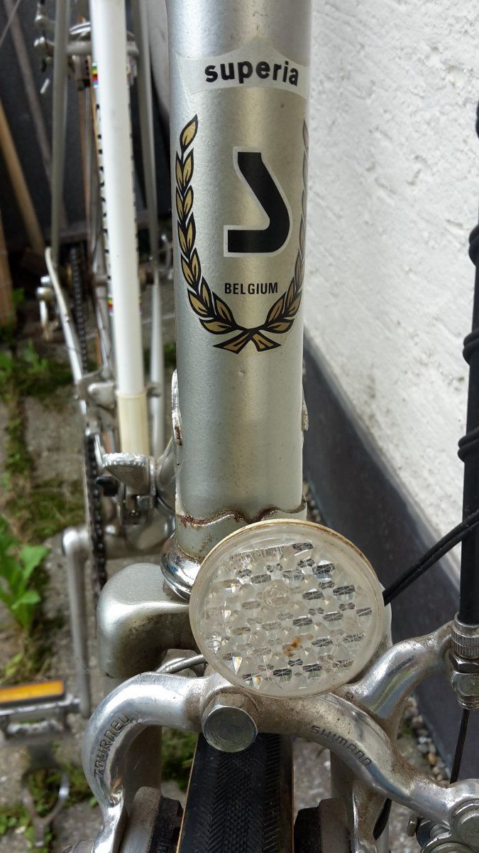

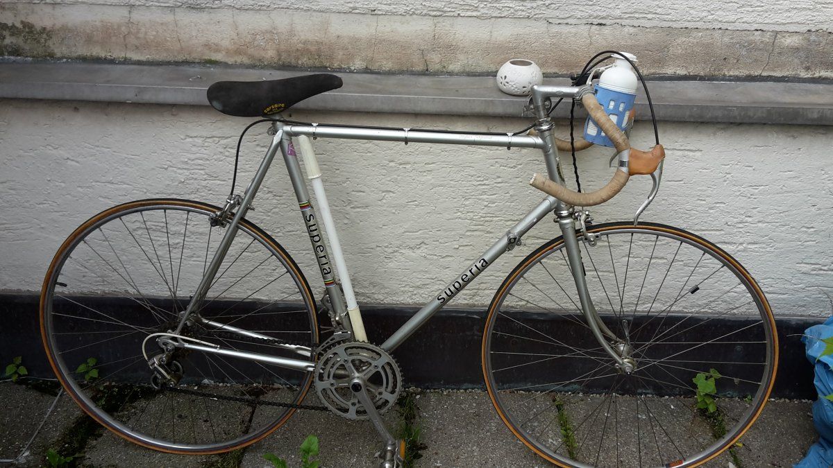

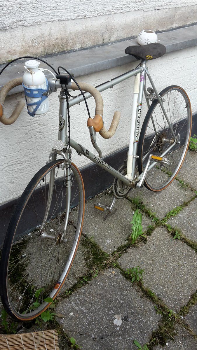

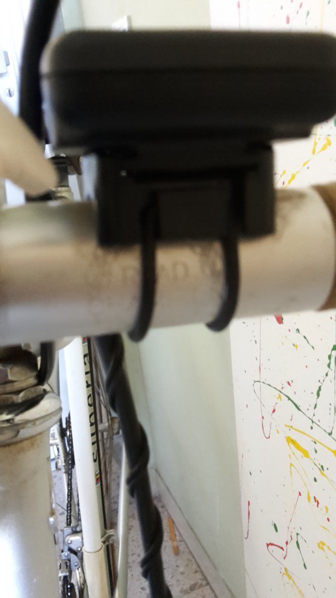

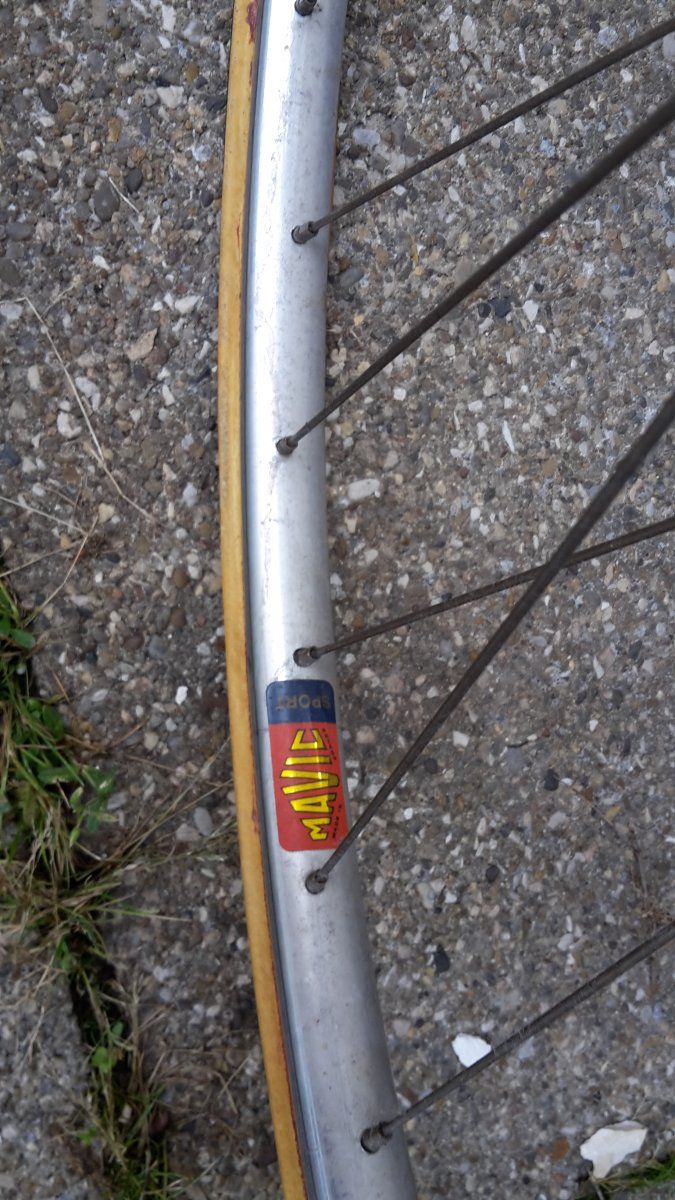

Hallo zusammen!
Kann mir von euch jemand weiterhelfen?
Von meinem Onkel hab ich ein Superia Rennrad geerbt. Ich weiß nur von der Familie das mein Onkel damals sehr viel dafür gezahlt haben müss. (weit über 1000 DM)
Was ist das für ein Rennrad?
Mosel?
Und was könnte es Wert sein?
Das Rennrad hat keine Rostflecken.
Ich bin nur keine gute Fotografin das Rad steht Top da.
Den Reifen ist nach den Jahren jediglich ä die Luft ausgegangen
Ich weiß was ein Lenkrad, Reifen und Bremsen sind aber ansonsten habe ich von Fahrrädern null Ahnung.
Würde mich freuen wenn mir jemand weiter helfen kann.
SUPERIA
Super Sprint
Sattel: Cirsaire 313 San Marco
Tourney Shimano 600
Reifen: Vittoria FORMULA
Am Lenker steht Rad Champion
Auf dem lila Aufkleber:
Cr Mo - 022 - Witberg - J.S. Super Tubing
Aufkleber: weiß grün gelb schwarz rot blau weiß

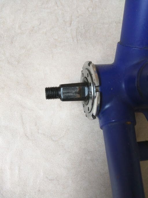

Hi, ich hab mal wieder eine Technikfrage:
Habe hier einen Rahmen, den ich gerne aufbauen würde, der aber ein Tretlager hat, was ich so noch nicht gesehen hab. Es ist wohl ein "Vierkantinnenlager mit Aussengewinde".
Ist das nun ISO oder JIS?
Passt da jede normale Vierkantkurbel drauf?
Wo krieg ich eine passende Mutter her? (konnte in den Onlineshops nichts finden)
Das sind Muttern mit M10 x 1,25mm Gewinde , und die sollte jeder Radschrauber haben , notfalls gibt es die in ebay Art.Nr:
122022317872.
Das ist ein Standardteil , Tretlagerwellen mit dem Gewindezapfen dran sind nicht seltenes.
Welcher Vierkant da drauf ist hat nichts damit zu tun , wahrscheinlich JIS .
Einfach probieren wie weit die Kurbel draufrutscht .

Onkel Sheldon hat das mal schön dargestellt: http://sheldonbrown.com/bbtaper.html
Wenn Du das Lager rausschraubst kann es sein dass draufsteht was es ist, bzw. je nach Hersteller kann man es dann schon sagen.

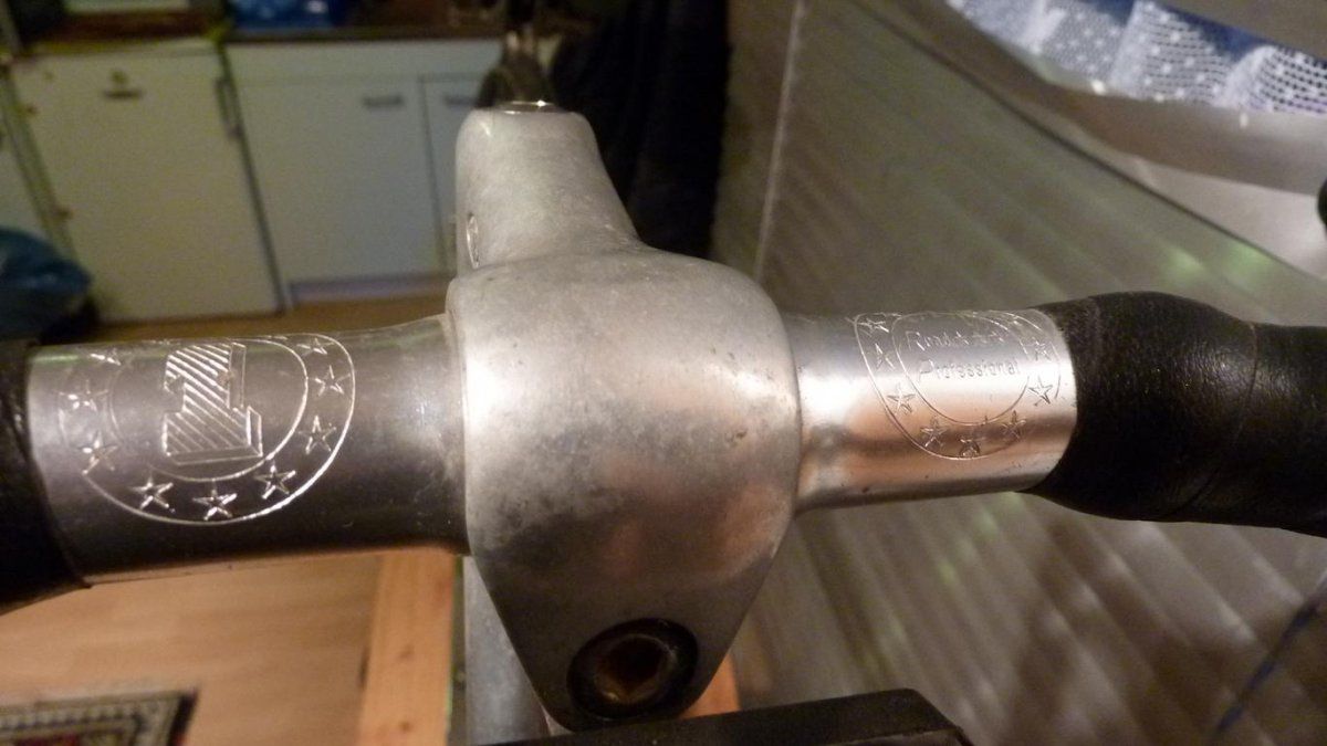

Rahmenmaterial Ishiwata 022, da wird auch Superia erwähnt. Mehr weiss ich nicht :)
Am Lenker steht vermutlich "Road Champion"SR
hübsches Rad... bisserl groß.

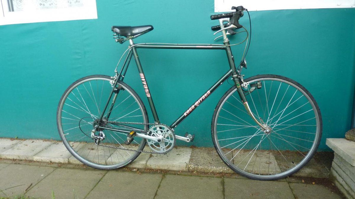

Da die Gabel krumm ist, bin ich am überlegen ob ich das Rad schlachten soll
was könnte ich da noch bekommen ?
Rahmen, LRS sind Wolber Felgen mit 105 Naben
Der Lenker wäre vielleicht noch Interessant

dass das Rad über 1000 Mark gekostt hat, glaube ich eher nicht, aber sehr viel darunter wohl auch nicht. Es liest sich so, als ob du es verkaufen möchtest. Ich denke 250-300 € sind da drin...
