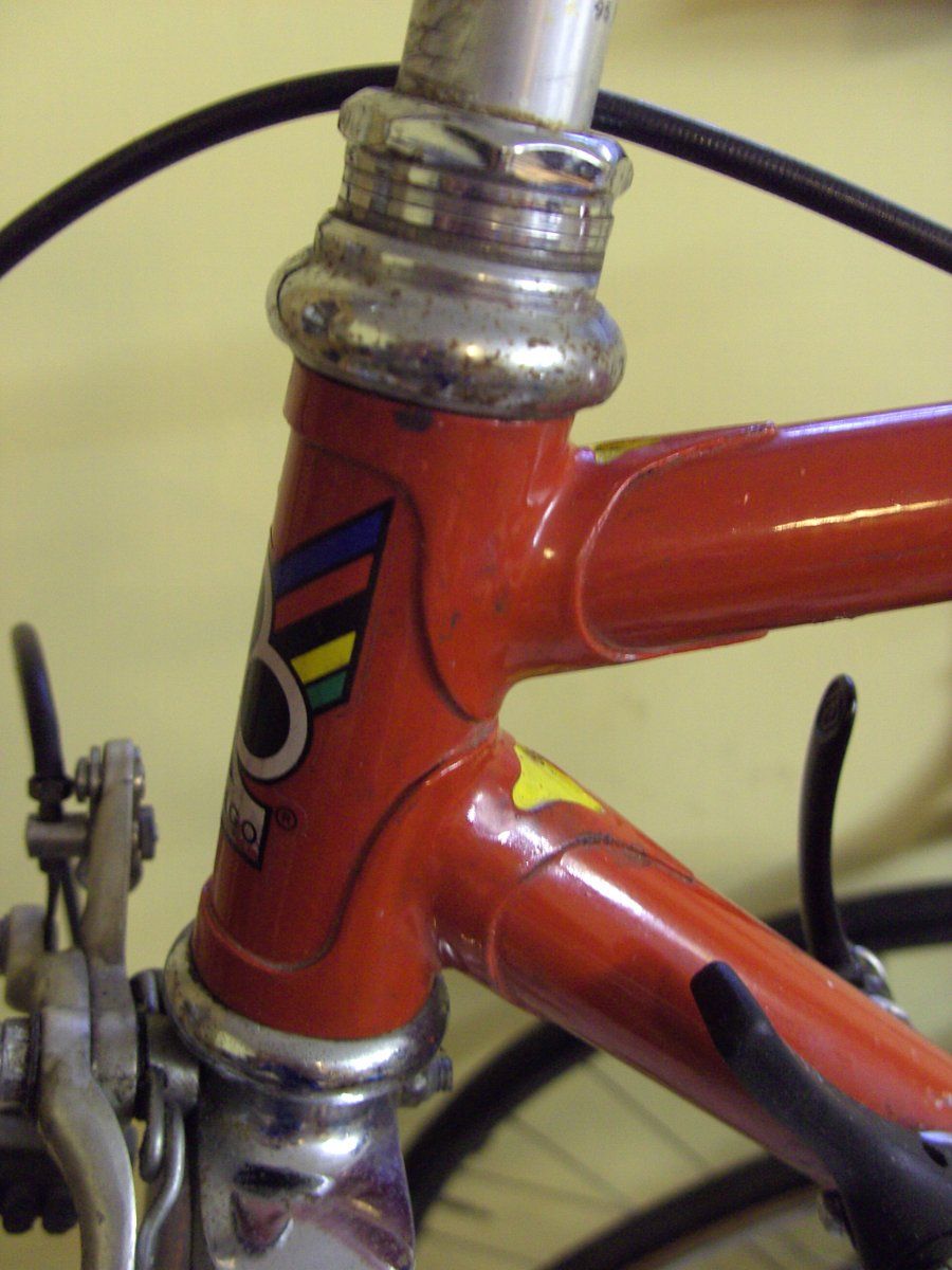

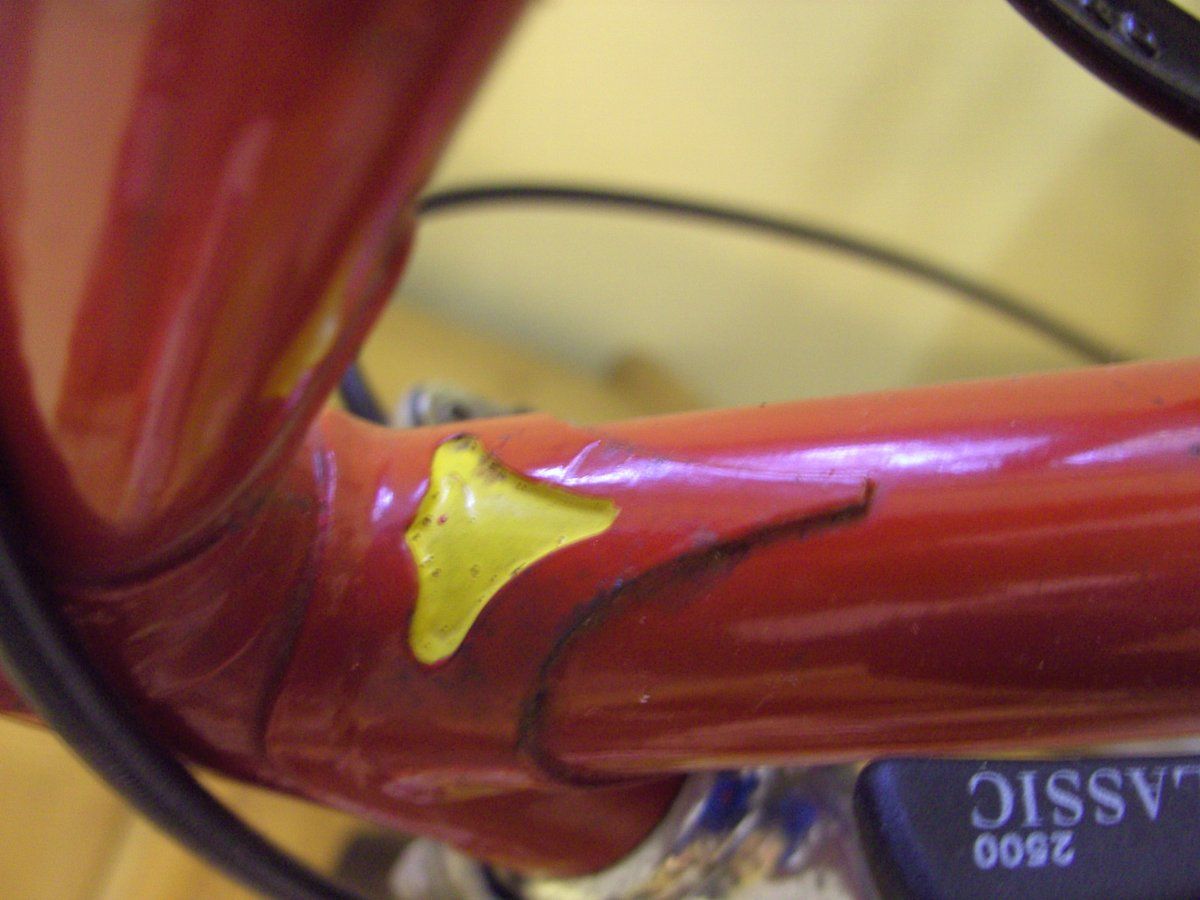

Kann mir jemand schonmal vorab bisschen was zu dem Rahmen sagen?
Olmo Scatto 57 cm C-T, Columbus SLX, schätze mal ende 80er anfang 90er Jahre... hab nicht besonders viel darüber im Internet gefunden.
Bessere Fotos versuch ich morgen mal zu machen.
Am Steuersatz wurde wohl mal recht unsachgemäße Gewalt (ohne das richtige Werkzeug) angewendet und das Schaltauge wurde "repariert" also neues Gewinde eingesetzt
Auch der Rahmen hat stellenweise schon ordentliche Macken deren Ursprung ich jetzt nicht ganz feststellen kann, ist abgeschliffen und mit Edding (?) übermalt.
Die Gabel hingegen ist in nahezu perfektem Zustand.

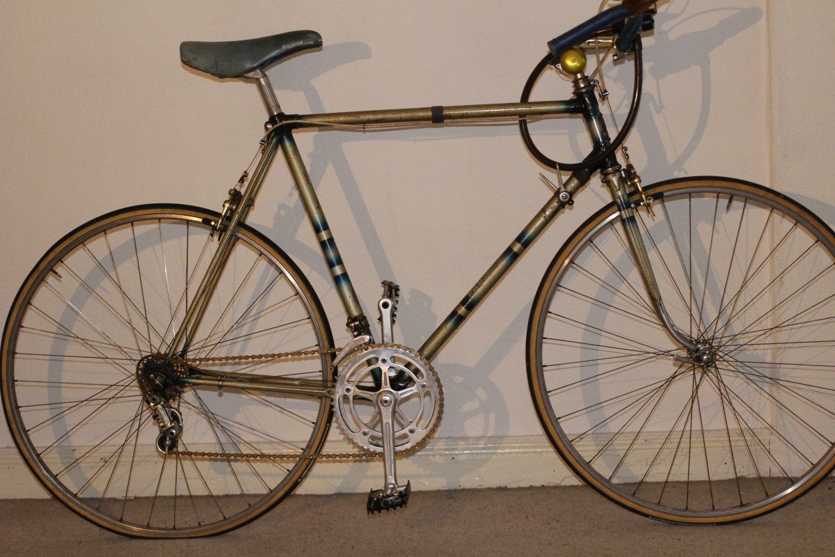

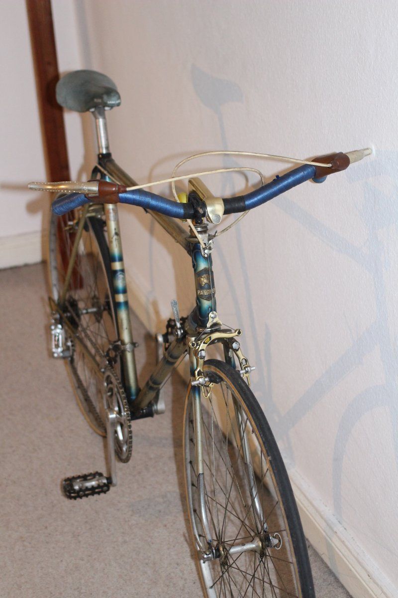

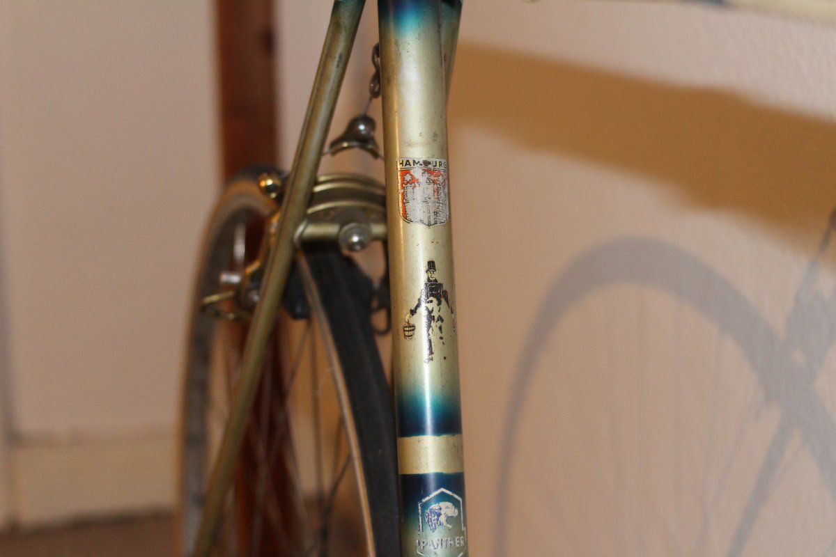

Hallo in die Runde,
ich wollte mir für die Stadt ein Fahrrad gesehen und habe dann relativ uninformiert bei einer kleinanzeige zugegriffen. Ich hatte eigentlich vor auf etwas größere Reifen umzusteigen, wollte aber bevor ich als Laie daran etwas verbastle mal das Rad hier vorstellen, soll laut Verkäufer in Originalzustand aus dem Bestand seines Vaters stammen.
Es ist eine Campagnolo Nuovo Record Schaltgruppe verbaut, die Naben sind auch von Campagnolo, Felgen allerdings ohne weitere Hinweise auf einen Hersteller, Reifen sind Wolber tubeless Triathlon (Der hintere Reifen ist allerdings nichtmehr richtig verklebt und evtl. schon leicht beschädigt). Bremsen und Bremshebel sind Mafac2000, der Lenkervorbau von Phillippe, Sattel ist ein Selle Royal Turbo in der Hinault-Edition.
Nach eigener Recherche scheinen da einige Teile zeitlich nicht wirklich zueinanderzupassen, also vermutlich nicht der Werkszustand.
Konnte leider nicht allzuviel zu den Panther-Fahrrädern im Netz finden (Kataloge o.ä.)und auch zu den anderen Stickern konnte ich nichts finden. Vielleicht wisst Ihr ja mehr. :)
