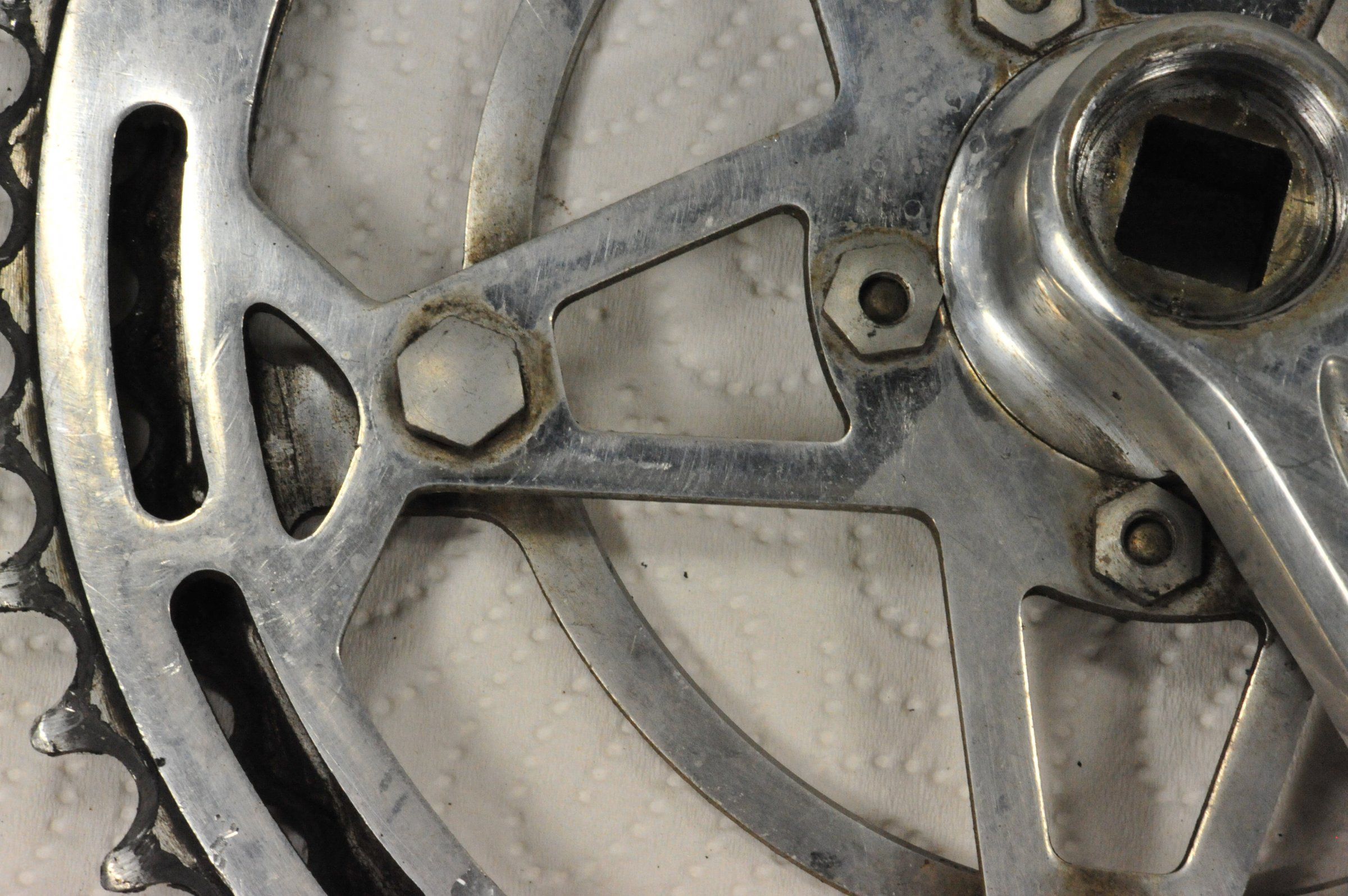

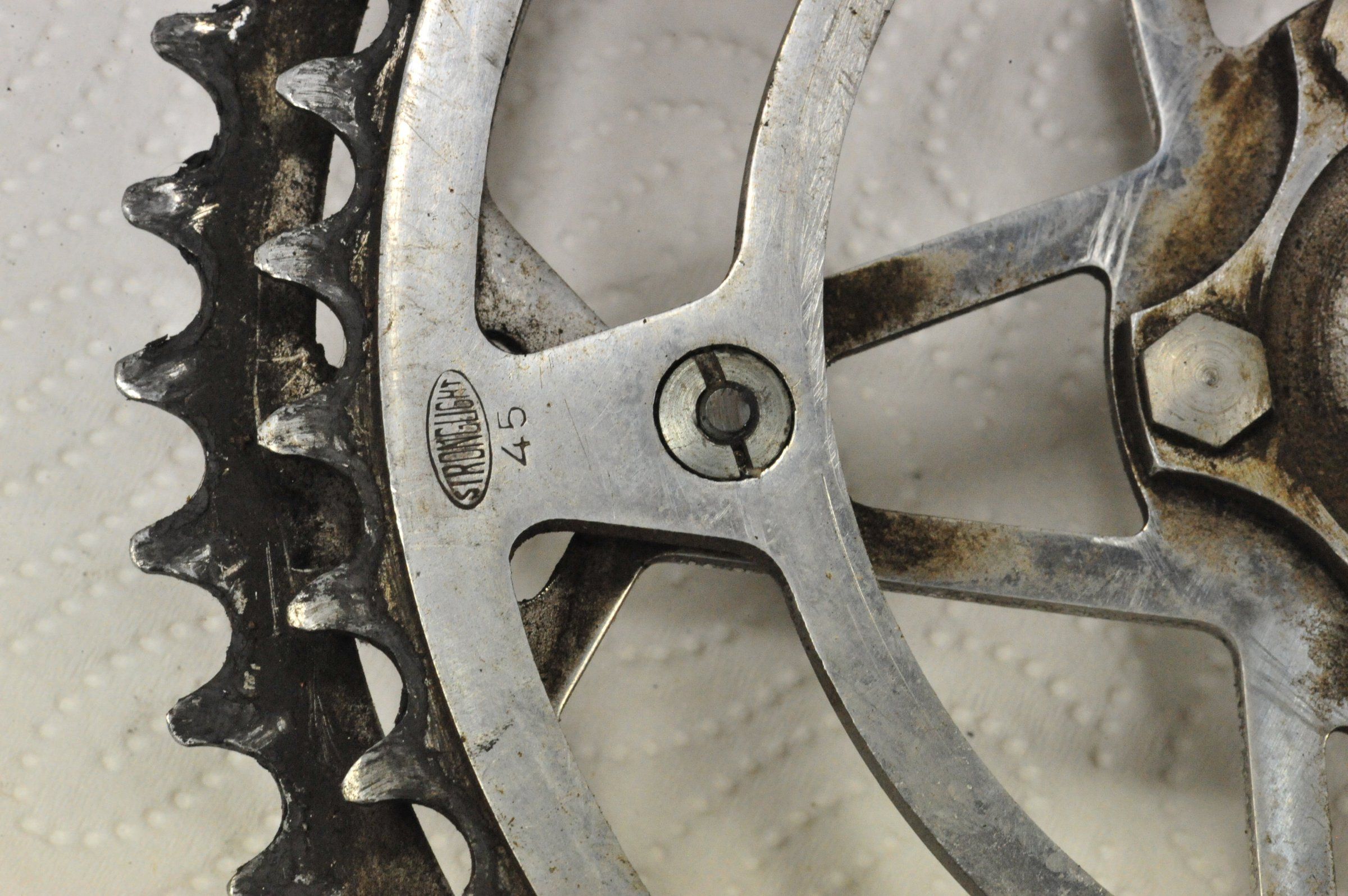

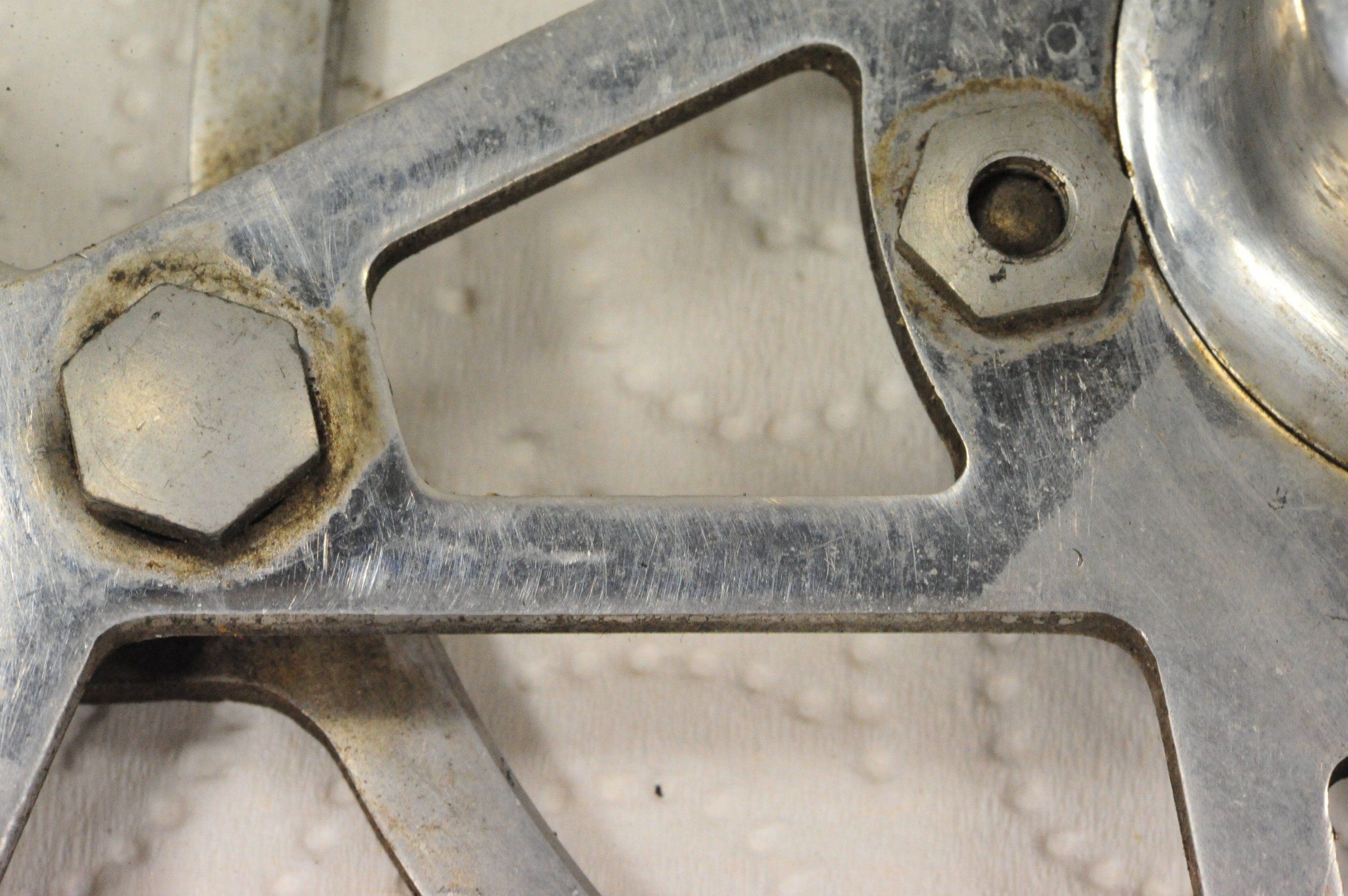

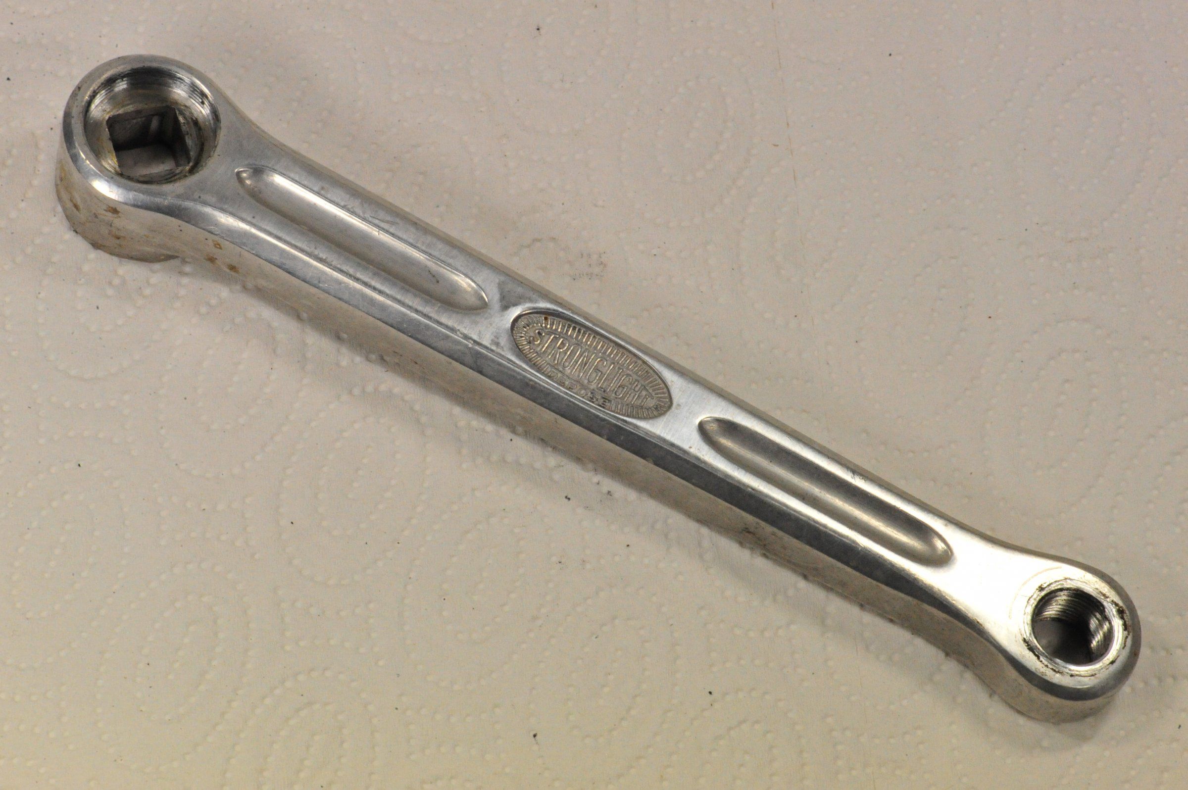

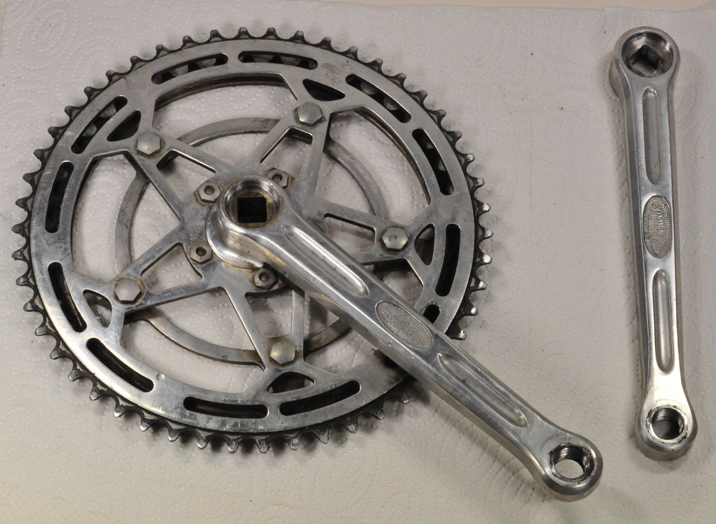

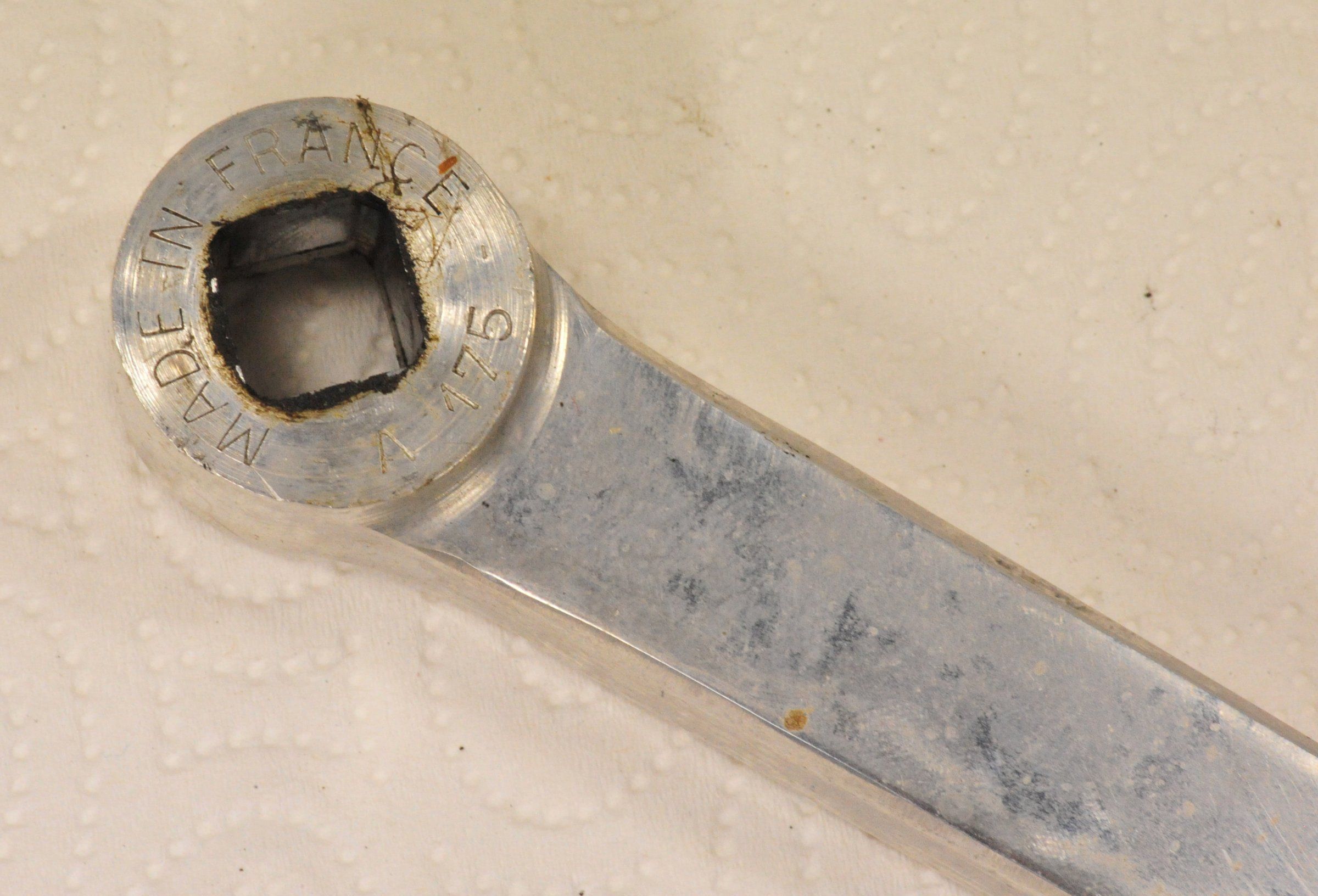

Da gerade die Experten versammelt sind! Was darf, soll oder muss ich für diese Kurbel verlangen? Oder wie es @ReneHerse so schön sagt: ..,was sich auf dem Markt erzielen lässt?
Die Kurbel ist übrigens 175mm!
Und falls es jemanden interessiert, kann ich auch noch meinen Senf zum Masi kundtun:)
Anhang anzeigen 386220 Anhang anzeigen 386221 Anhang anzeigen 386222 Anhang anzeigen 386223 Anhang anzeigen 386224 Anhang anzeigen 386225 Anhang anzeigen 386226 Anhang anzeigen 386227 Anhang anzeigen 386228 Anhang anzeigen 386229
Dein Masi-Senf ist nicht gewünscht, sondern mit Nachdruck gefordert. Ich kenne hier keinen, der sich mehr mit genau dieser Masi-Generation (und vielleicht sogar Masi insgesamt) auskennt, als Du. Also bitte! Ich lerne gerne.
Da hast du das Schumasicher ja schnell geschlachtet.
Die Stronglight 49D ist recht häufig und deshalb nicht so teuer wie die 63 oder gar 57. Im internationalen eBay bleiben die erfolgreichen Auktionen für die normale 170er Länge gelegentlich noch unter $50. Für die seltenere 175 Länge ein kleiner Aufpreis? Oder für die Tatsache, dass Du eigentlich immer günstiger bist als die große Bucht einen Abschlag? ...Ist mir zu schwierig...
Man achte hierbei auf die verschraubung des zweiten Kettenblattes am 122mm lochkreis. Die neueren Stronglight49 kettenblätter haben die üblichen 10mm befestigungslöcher. der von @faliero hat die Befestigungsschrauben wie an einer Stronglight 57, lochdurchmesser 9 mm. Bei Velobase habe ich keine auskunft gefunden. Vielleicht kann jemand mehr darüber sagen.
Ich sehe die kettenblätter An dem "blau-gelber Peugeot" von @RIC-DO
Interessant. Man könnte fast vermuten dass da Stronglight was gekreuzt hat. Das ist der Arm von ner 49D, aber die Blattform einer 57 (siehe die Dreiecke) - mit zusätzlichen Bohrungen für die charakteristischen 49D-Löcher mit 50,4 BCD und ohne die normale 57-er Spinne. Oder alternativ ein 49D-Blatt mit Dreiecken. Oder jemand ne bessere Idee?
