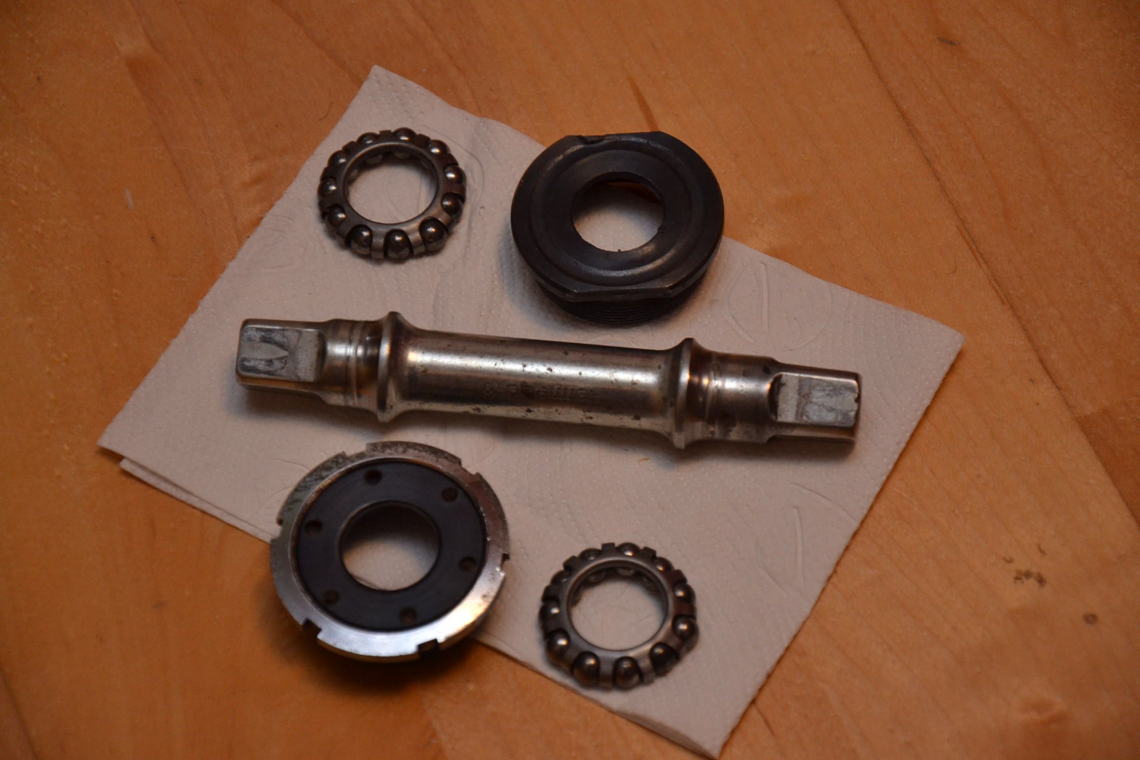

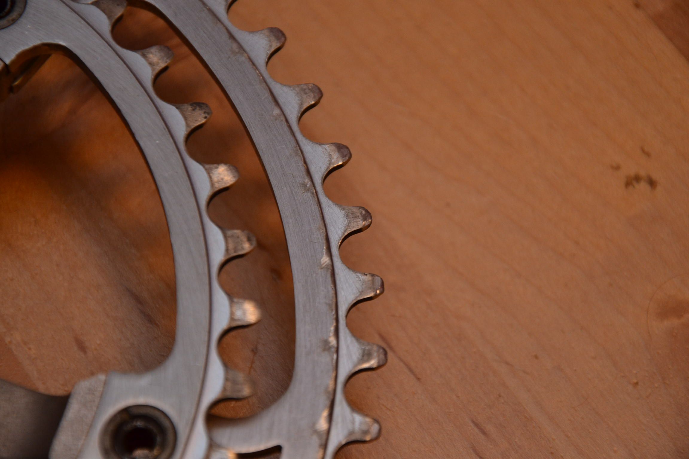

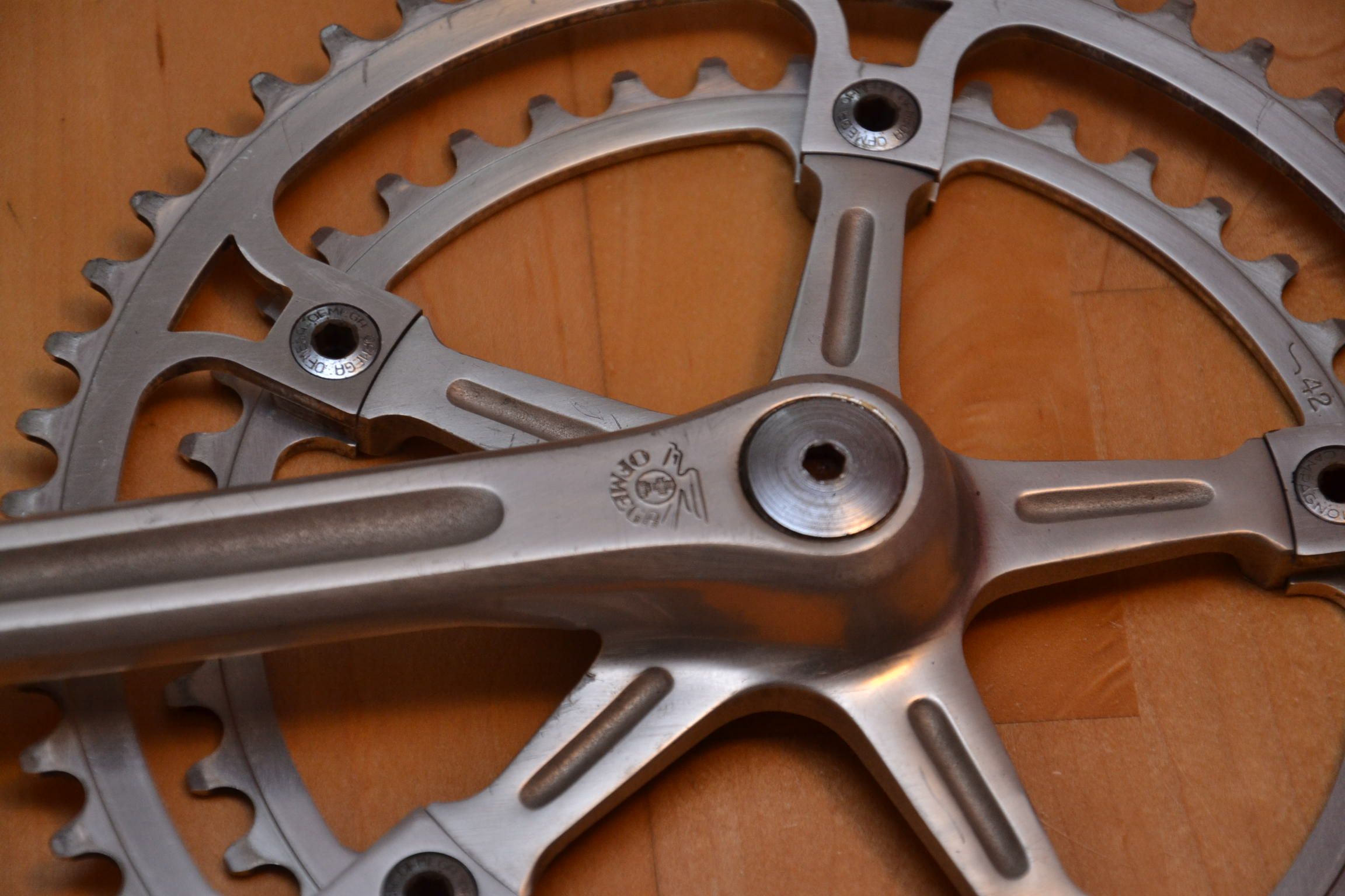

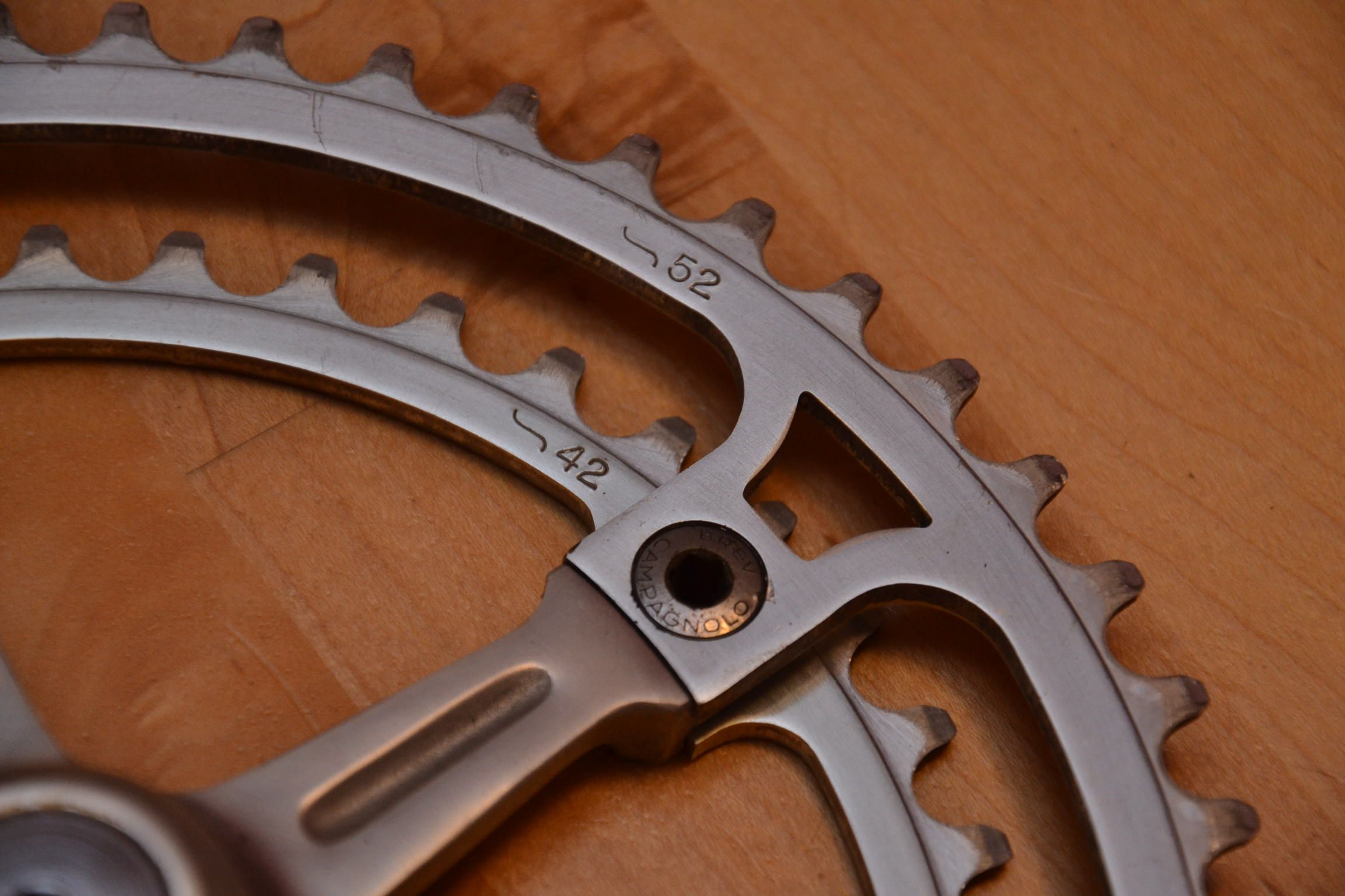

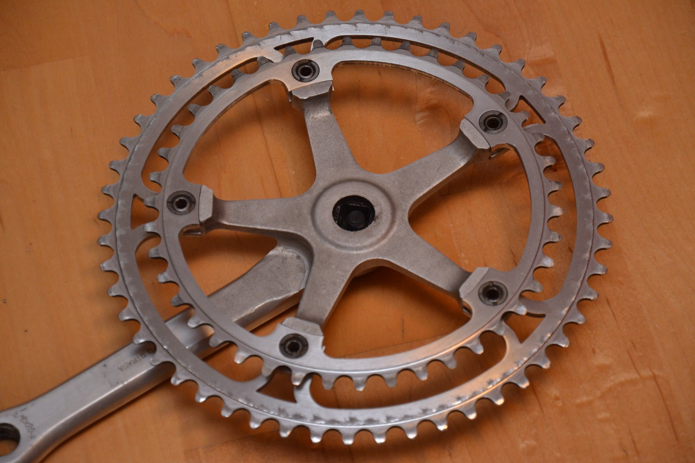

Kenne mich da nicht so aus, wie ist so 'ne Campa Record Replic von Ofmega zu Bewerten?
Anhang anzeigen 387725 Anhang anzeigen 387726 Anhang anzeigen 387727 Anhang anzeigen 387728 Anhang anzeigen 387729
Kurbellänge 170 mm, Kettenräder 42-52 mit Lochkreis 144 mm in alter Campa-Norm, mit Kurbelschrauben (15 mm Sechskant) und Metall-Staubdeckeln.
Wiegt übrigens nur 477 Gramm (ohne Kurbelschrauben & Staubdeckel) bzw. 515 Gramm mit.

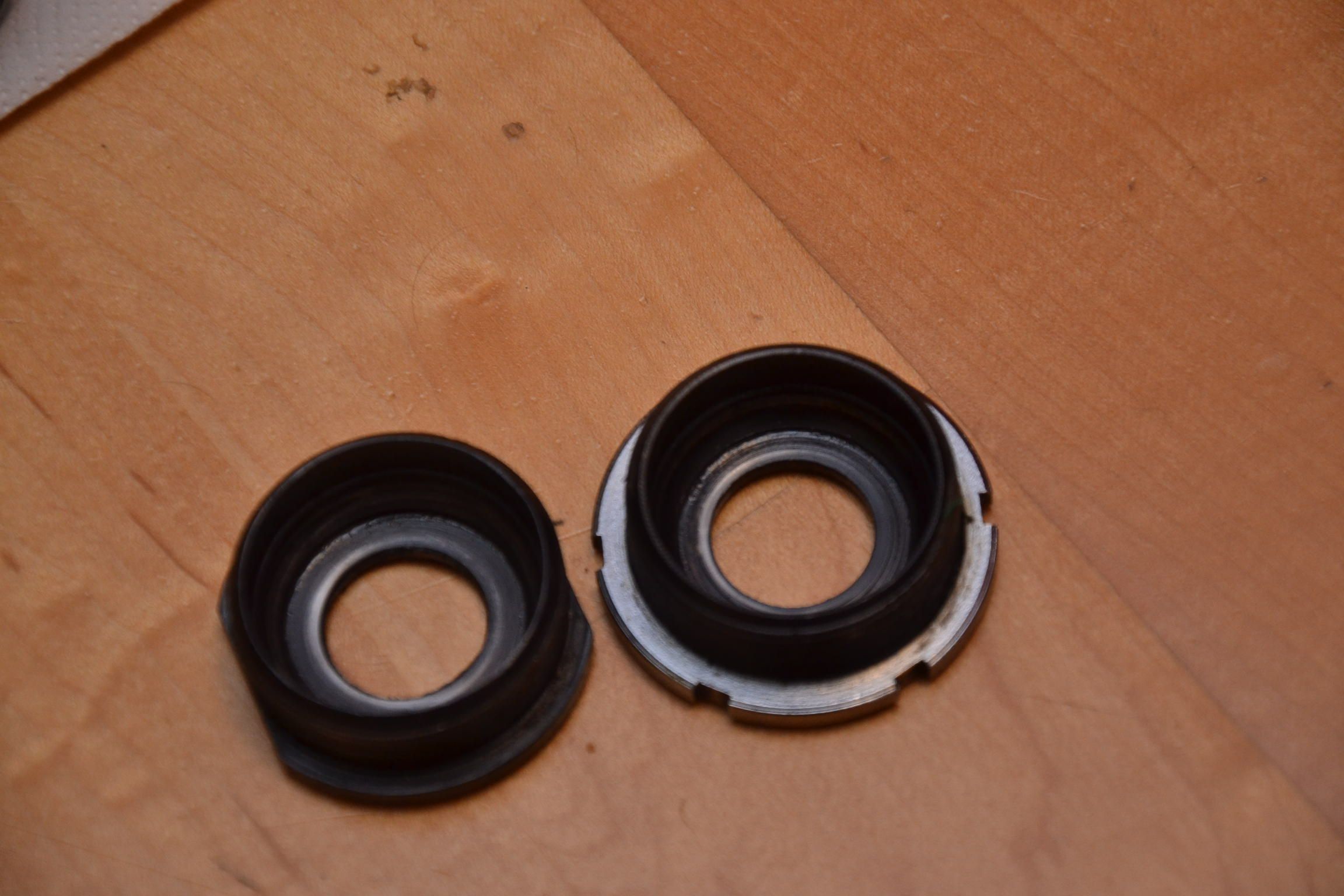

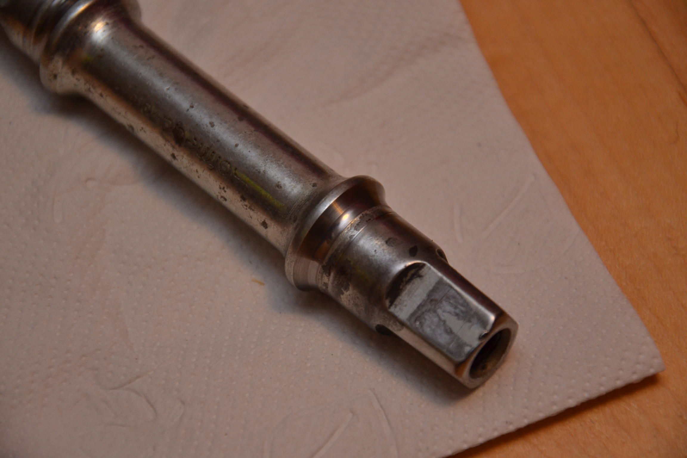

Außerdem mit zugehörigem Innenlager mit ITA Gewinde und 118 mm Welle (leicht Asymetrisch):
Anhang anzeigen 387730 Anhang anzeigen 387731
Die Zahnkränze sehen so aus, als hätten sie nicht viel mehr gesehen als die 3700 km die auf dem km-Zähler standen, welcher von dem selben Rad stammt.
Das Innenlager hat brünierte Lagerschalen, die (Laufbahnen) lassen sich schlecht fotografieren. Es war jedenfalls gut montiert und lief recht ordentlich.

Erstmal finde ich die Ofmega spannender als den häufiger anzustreffenden Gipemme Campa-Klon.
Preislich würde ich sowhl die Kurbel als auch das Innenlager oberhalb der Gipiemme-Teile aber noch sehr deutlich unterhalb der Campa-Originale sehen. Für die Kurbel also Irgendwas zwischen € 50 und knapp 70 und das Innenlager so round about € 40 bis 50.
Preislich würde ich sowhl die Kurbel als auch das IOnnenlager oberhalb der Gipiemme-Teile aber noch sehr deutlich unterhalb der Campa-Originale sehen. Für die Kurbel also Irgendwas zwischen € 50 und knapp 70 und das Innenlager so round about € 40 bis 50.
Preis ist genehm.

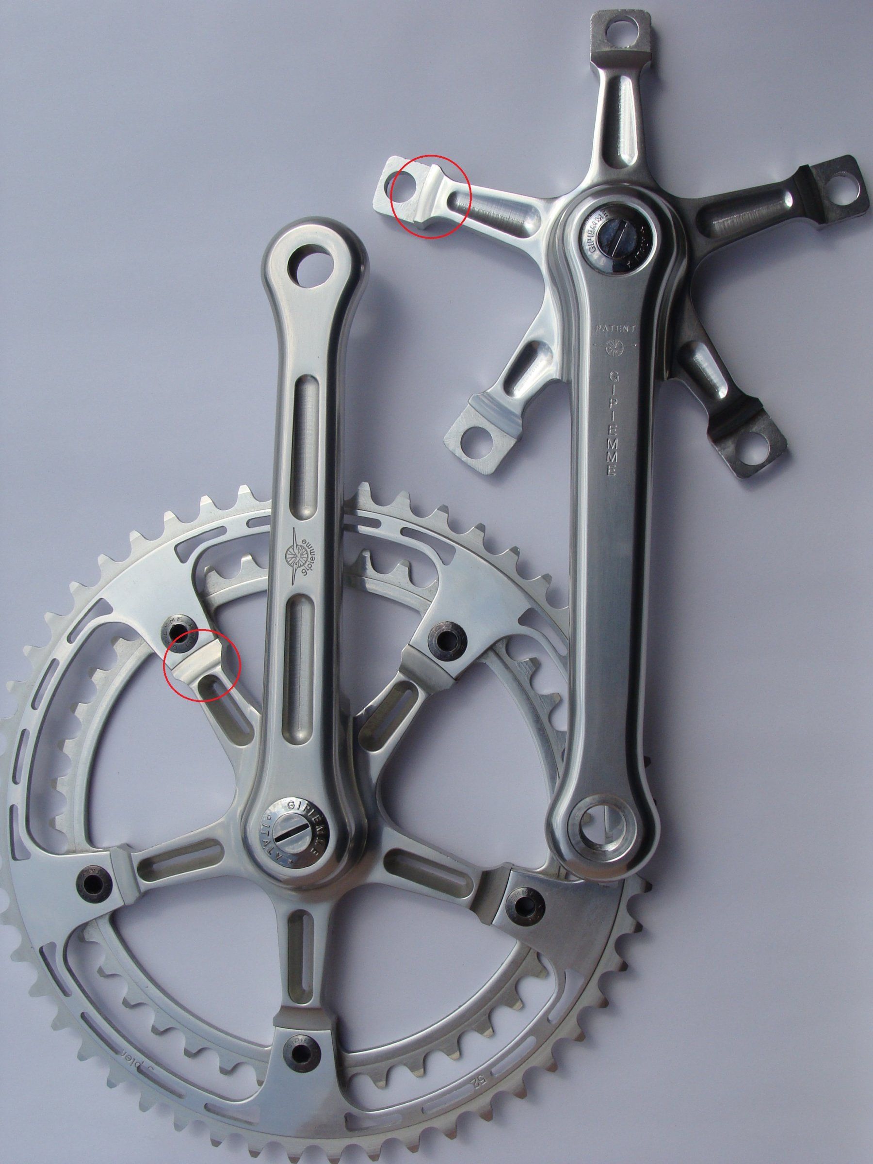

:p die Ofmega Kurbel ist Näher an Campagnolo (Klon) als Gipiemme. Ausfräsung im Kurbelarm, Firmen-Logo Platzierung ähneln Campagnolo mehr als bei gipiemme, welche diese schönen geformten/ gemeißelten Enden / Abschlüsse des Kuberlsterns :D hat, welche Campagnolo nicht aufführt.

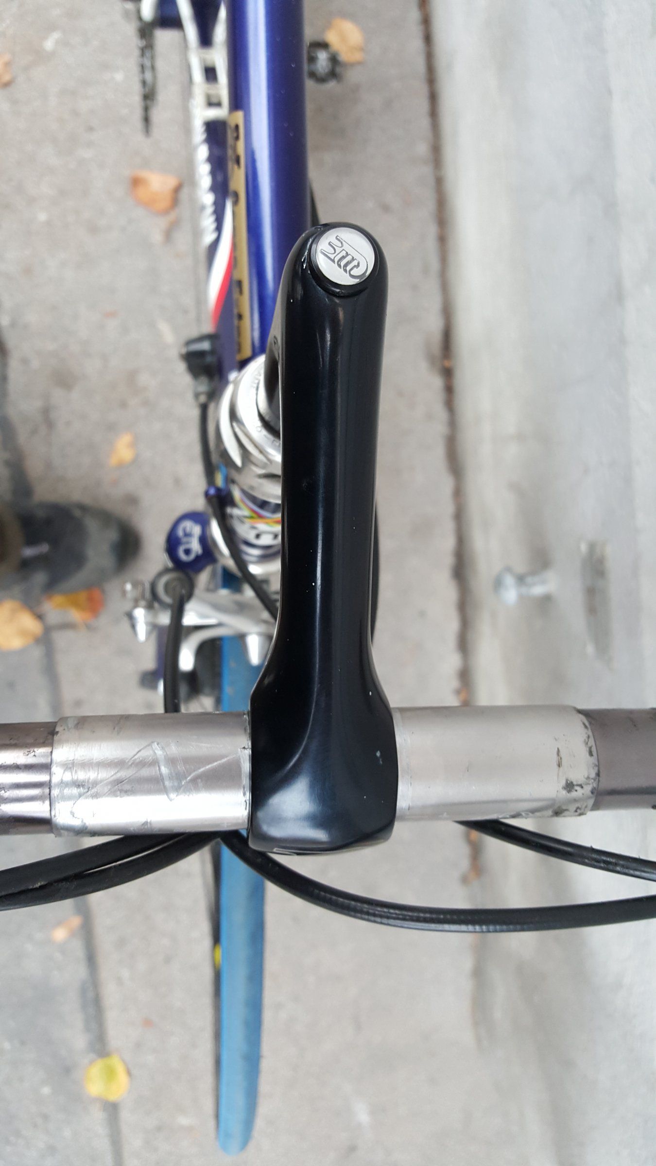

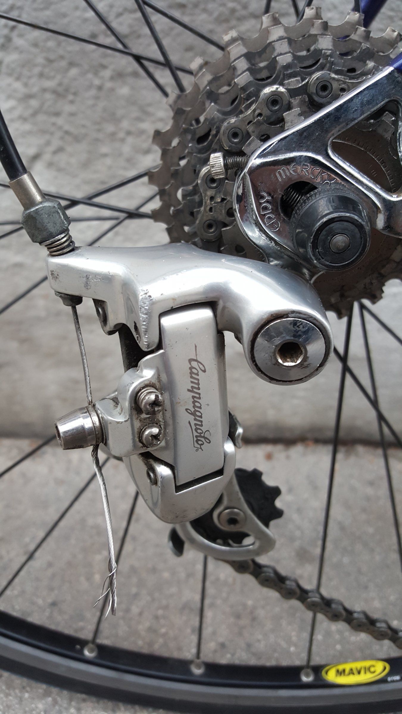

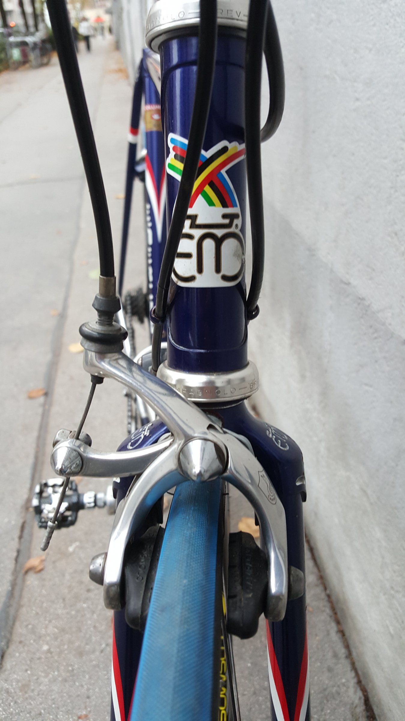

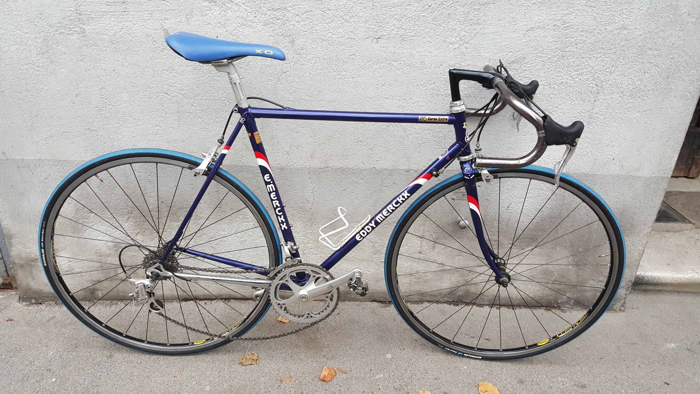

Habe gerade ein Eddy Merckx gekauft und jetzt frage ich mich ob es sich auszahlt es in den Original Zustand zu bringen oder es einfach so zu lassen wie es ist?!?!
Welche Teile sind überhaupt Original und wo(wie) kann ich herausfinden welche Teile mal verbaut waren und von wann es überhaupt ist?
Lg Flo
Hab mal nach der Nummer im Internet gesucht aber leider nichts finden können :(
Vielleicht weiss ja hier wer was über das Rad?Die Nummer ist F 1375
LG Flo
Langsam langsam weiss ja noch nicht ob sich der Aufwand lohnt und ich es überhaupt neu aufbauen werde :)
Das ist ein Corsa Extra, wenn das nicht kaputt ist, lohnt es sich immer. Du kannst das anhand der Nummer unterm Tretlager identifizieren, musst mal nach dem code googlen. Ich sach mal zwischen 93-95 aus dem Bauch raus.
Da ist (bis auf die Ergos und die Sattelstütze) eine 94er Veloce verbaut, da kommt Hildes Schätzung ganz gut hin.
Ergos sind zu jung und Laufräder passen nicht so gut zum Rad, die kann man aber je nach Zustand ganz gut versilbern und was passendes dafür kaufen. Da sollte dann auch noch genug für Lenkerband, Sattelstütze und ähnliche Anschaffungen übrig bleiben.
