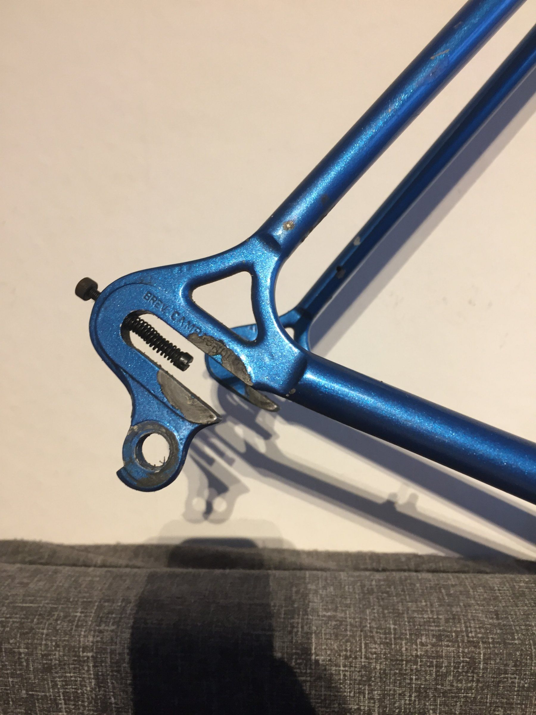

Und schließlich folgendes unbekanntes und leicht verkorkstes campa schaltwerk das vermutlich von einem De Rosa stammt:
Hast Du davon evtl. Bilder? Der potentielle Preis ist auch vom Alter abhängig und das läßt sich so nicht bestimmen.
Und was ist an dem Schaltwerk denn verkorkst?
Sorry hab die Bilder ganz vergessen :D
An dem schaltwerk ist auf jeden Fall nicht die richtige Stellschraube dran und ich glaube auch dass der Käfig von den Rädchen (ja ich bin mir sicher das ist der Fachausdruck) nicht original ist da ich das gleiche schaltwerk nochmal habe und da sieht es so aus:

Okay vielen Dank. Und das schaltwerk ? Ich habe zwei davon, beide von de rosas, das eine immernoch dran. Irgendeine Ahnung was das genau ist ? Auf velobase gibt es ähnliche aber immer mit größerer Biegung im Mittelteil ...
Da hat jemand eine Shimano Bowdenzuspannschraube in das Campa Schaltwerk eingebaut (also im Aluteil aus M4 M5 gemacht )
Das habe ich schon öfter gesehen , und auch selbst schon gemacht .
Grund : Die fitzelige M4 Einstellschraube von Campa bricht gerne mal ab , die von Shimano ist stabiler und auch griffiger ...

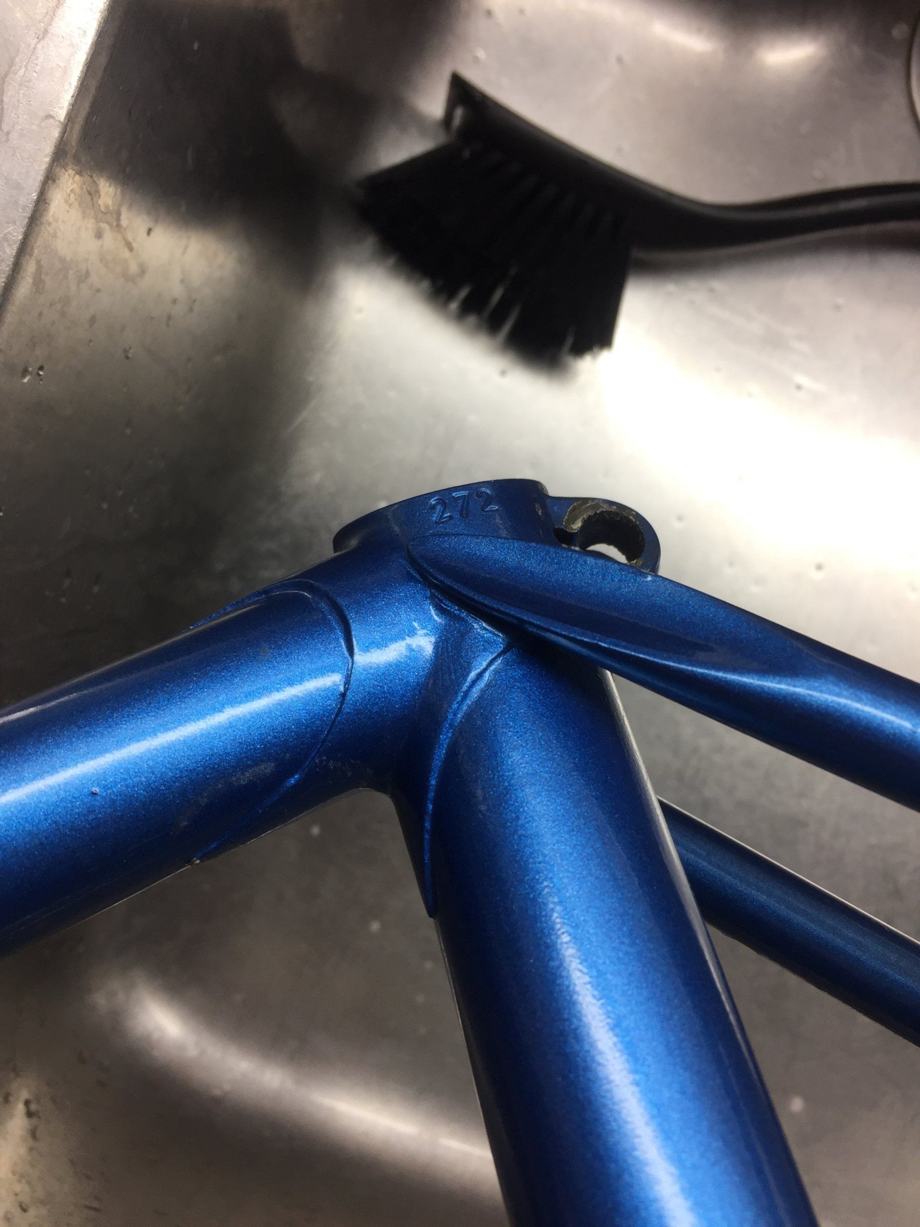

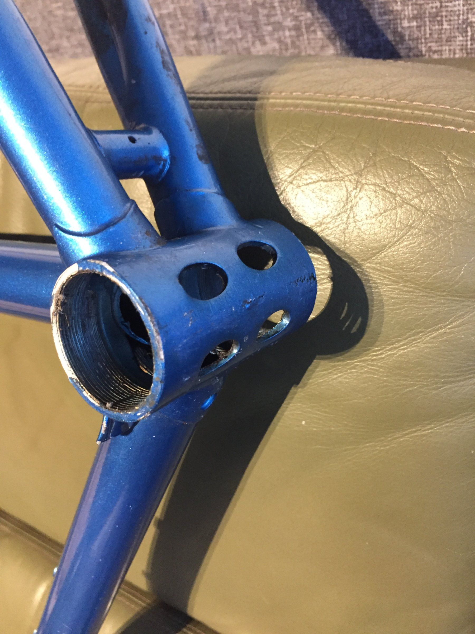

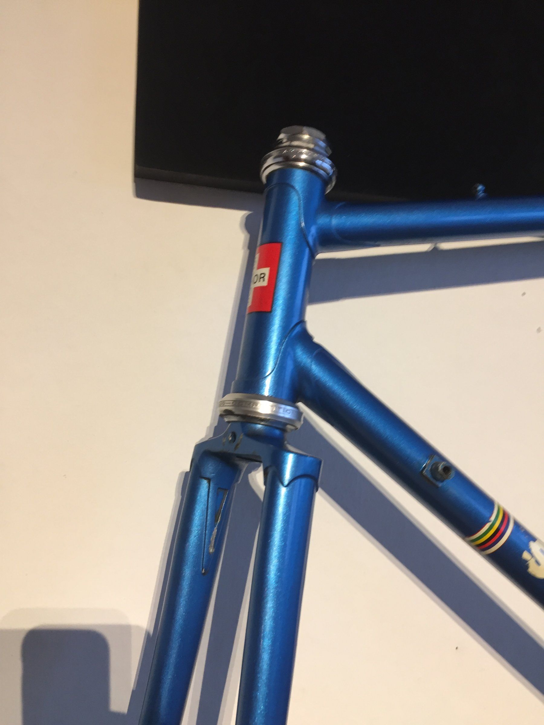

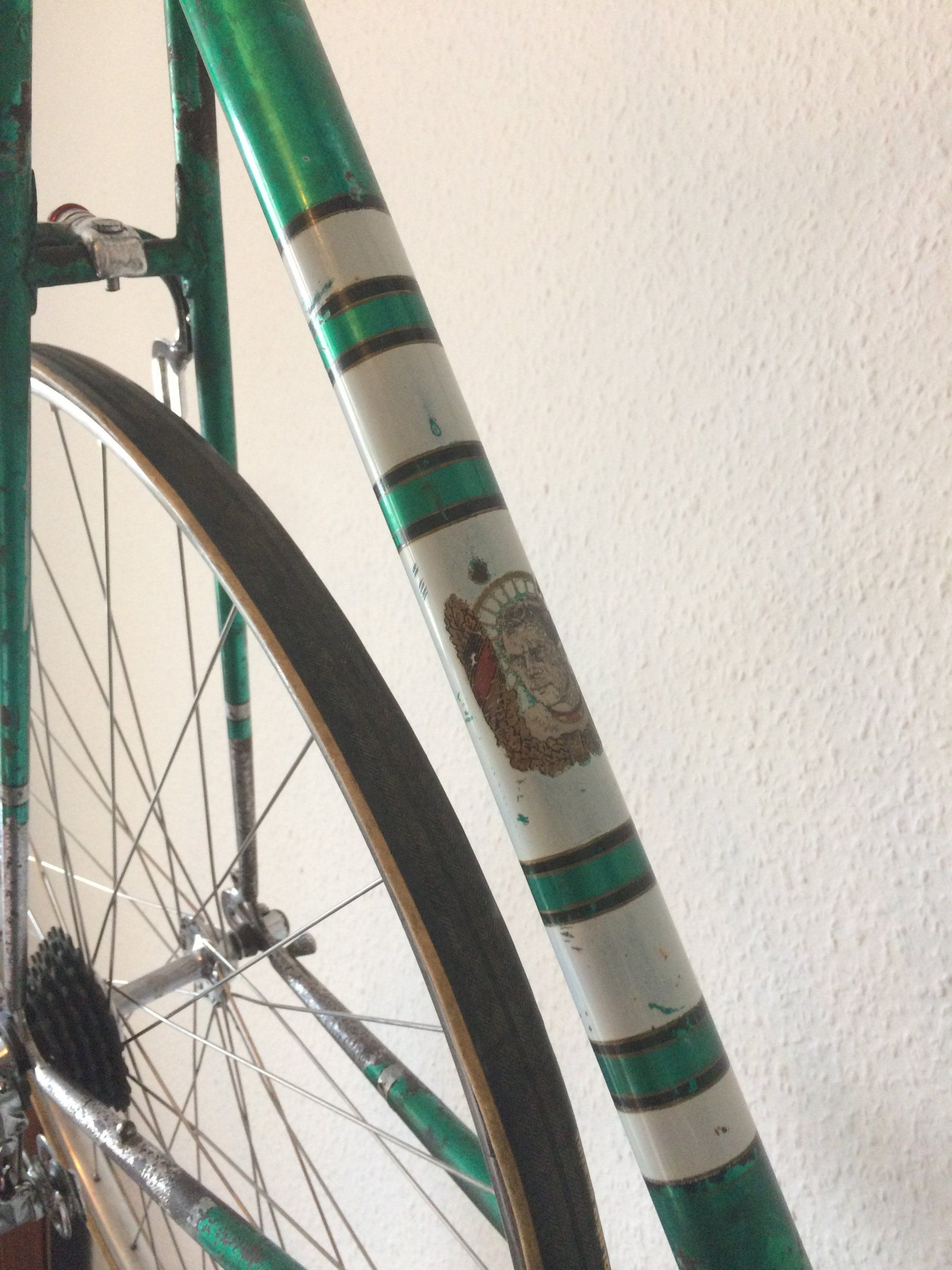

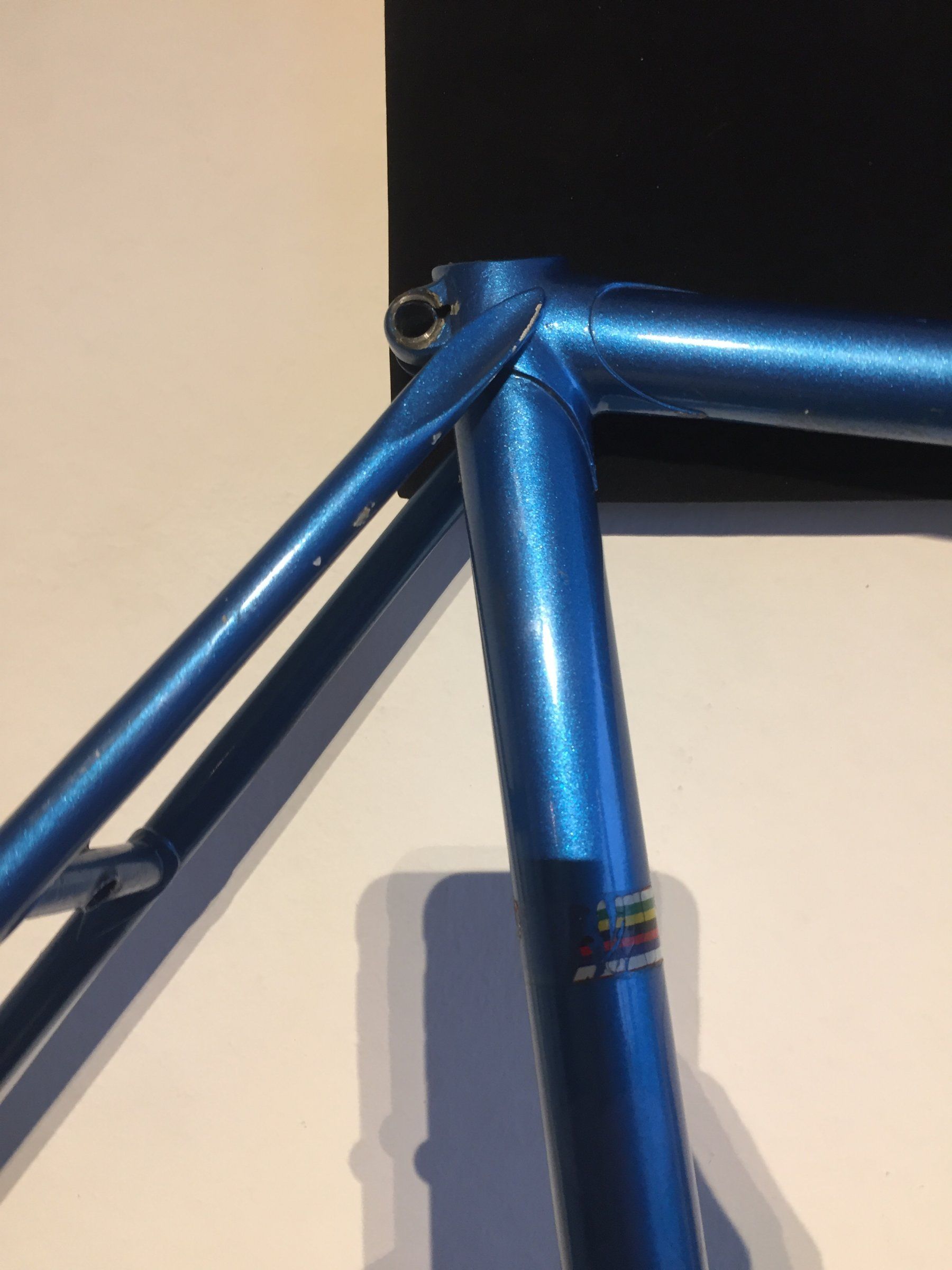

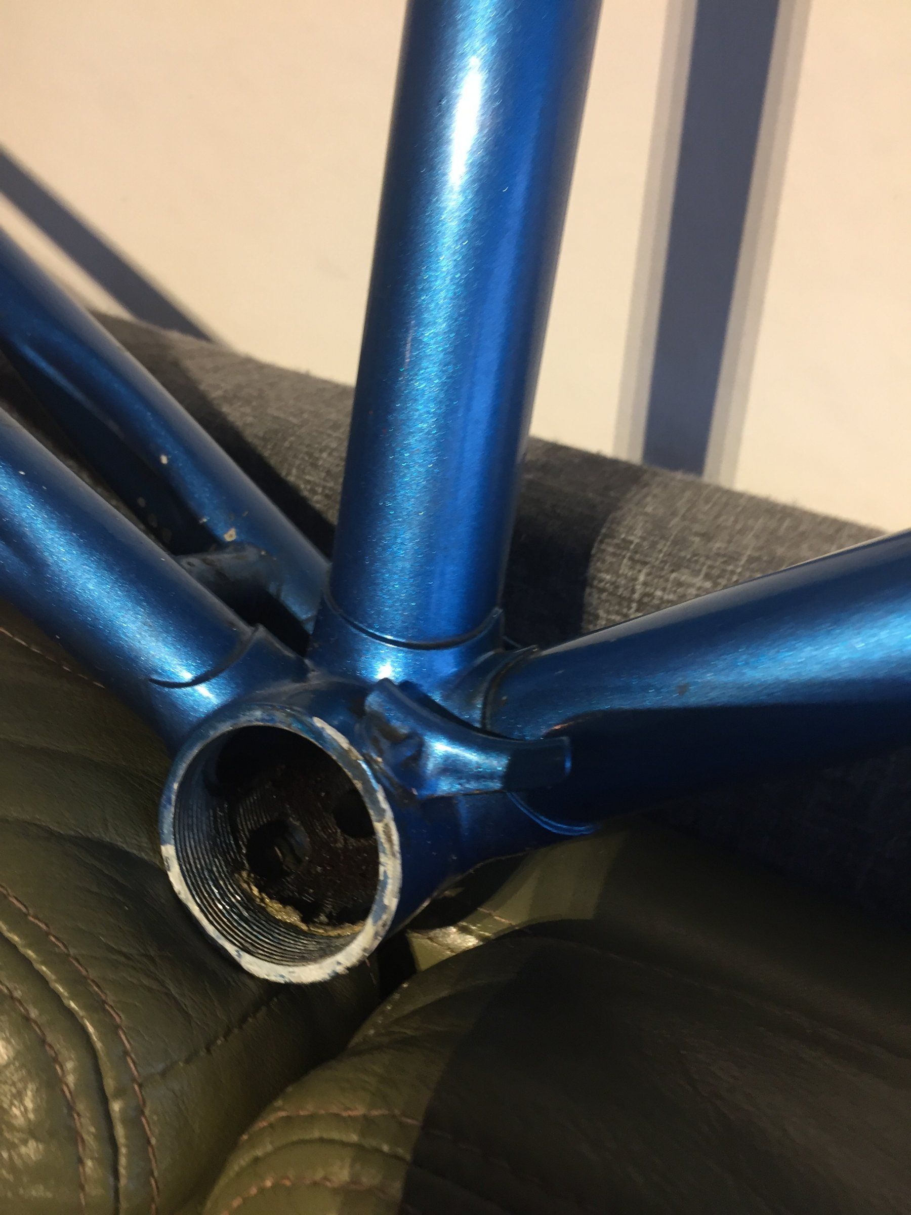

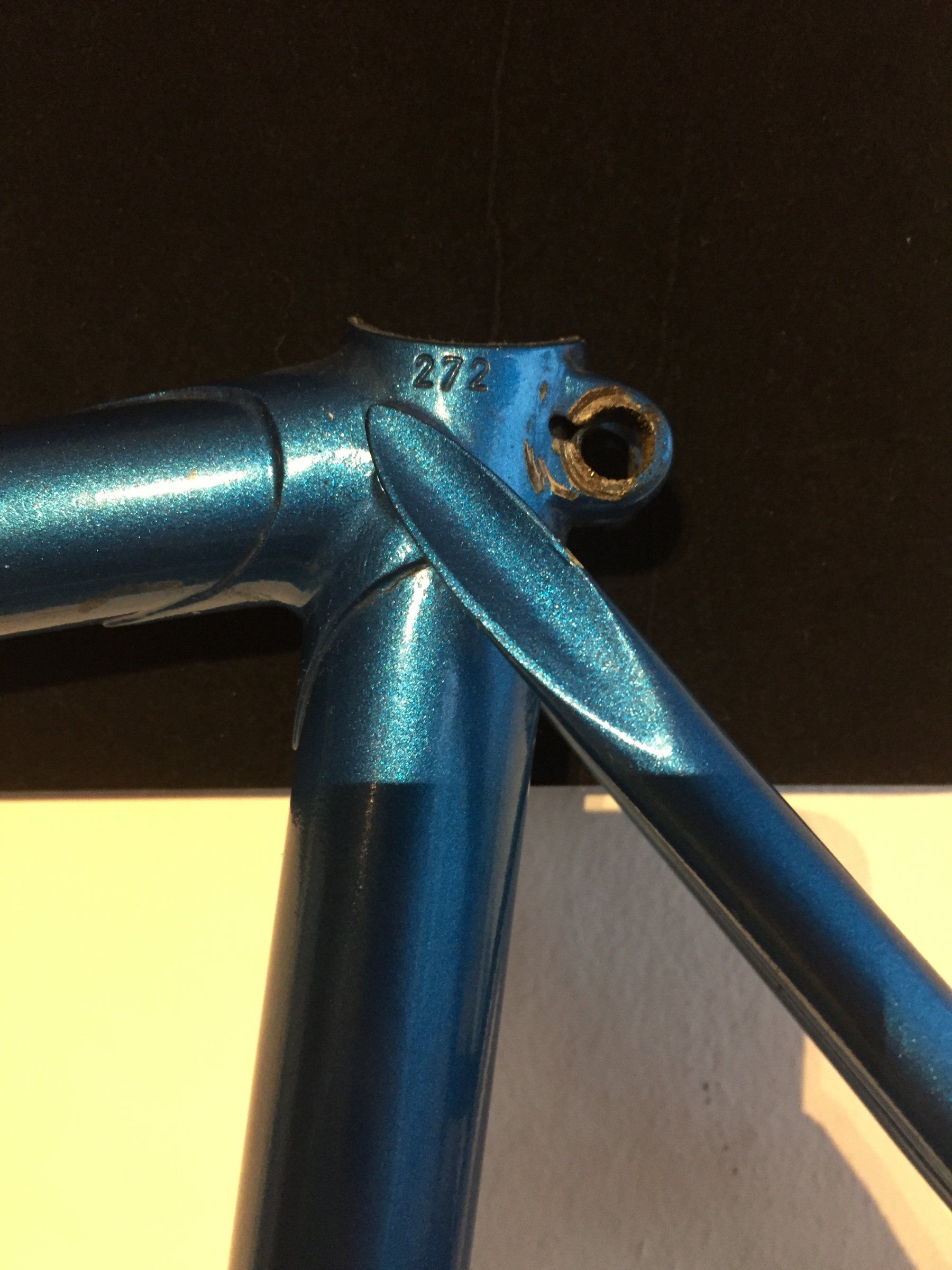

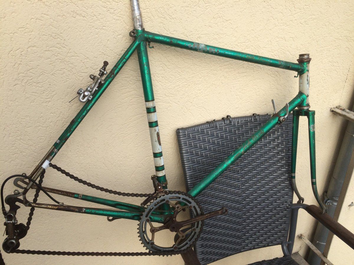

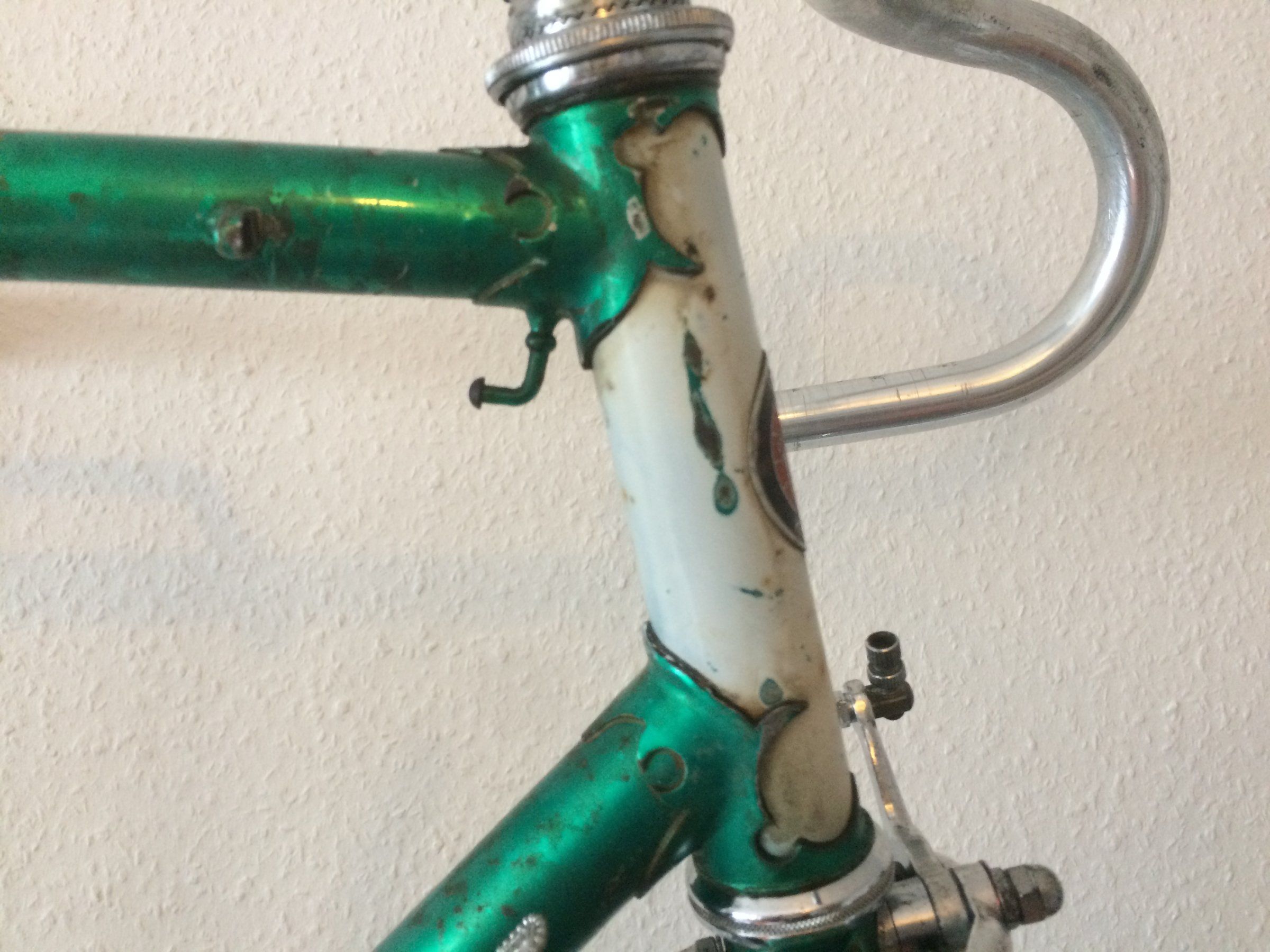

Also ich finde nicht dass das ein Riss ist, hier nochmal drüber geputzt und unter die Neon gehalten:
...so einen Problemkamerad habe ich auch, bei dem ich immer hoffte es ist nur ein Riß im Lack.
Man sieht auf dem letzten Bild mit der geputzen Stelle immer noch eine feine Linie. Vorher - so scheint es - ist dort Rost ausgetreten und hat den vermeintlichen Riß deutlicher abgezeichnet.
Hast du ein Vergrößerungsglas um das genauer zu untersuchen?
Also ich denke dass das lediglich ein Riss im Lack ist. An der Stelle der Muffe habe ich noch nie einen Riss gesehen.

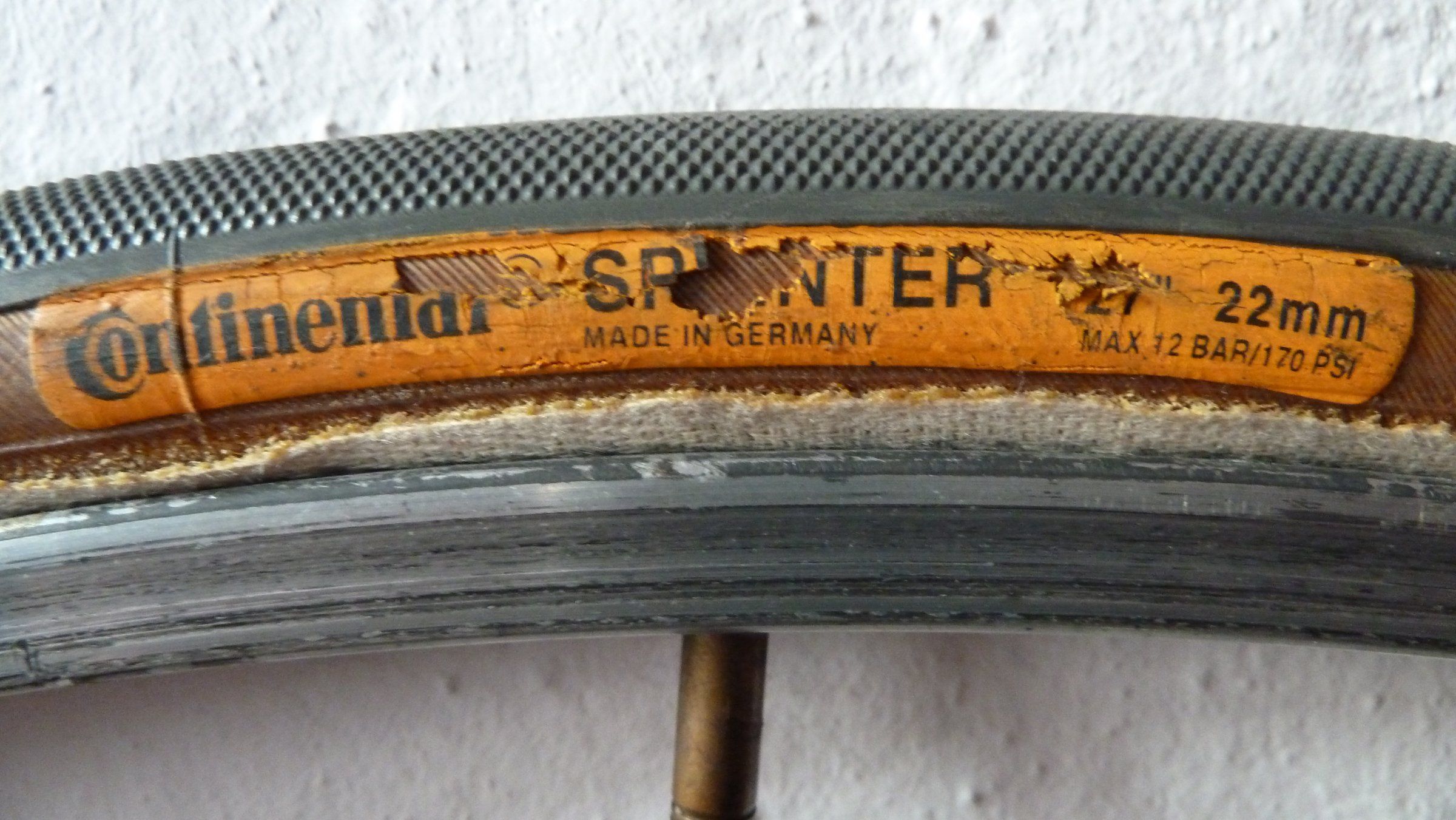

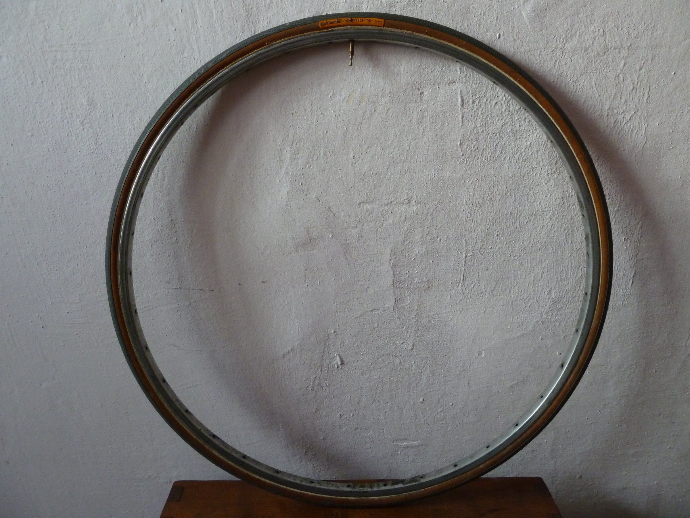

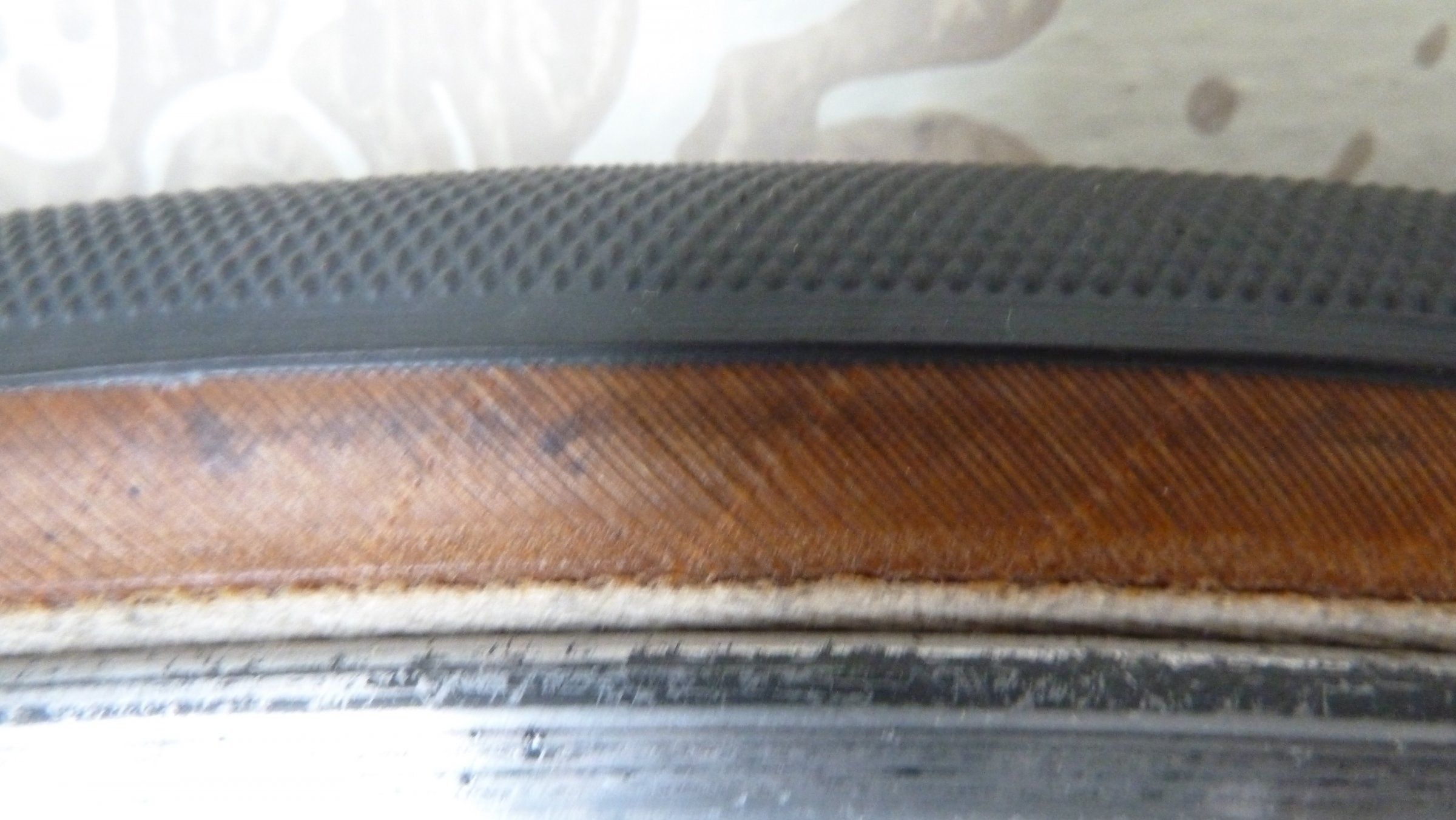

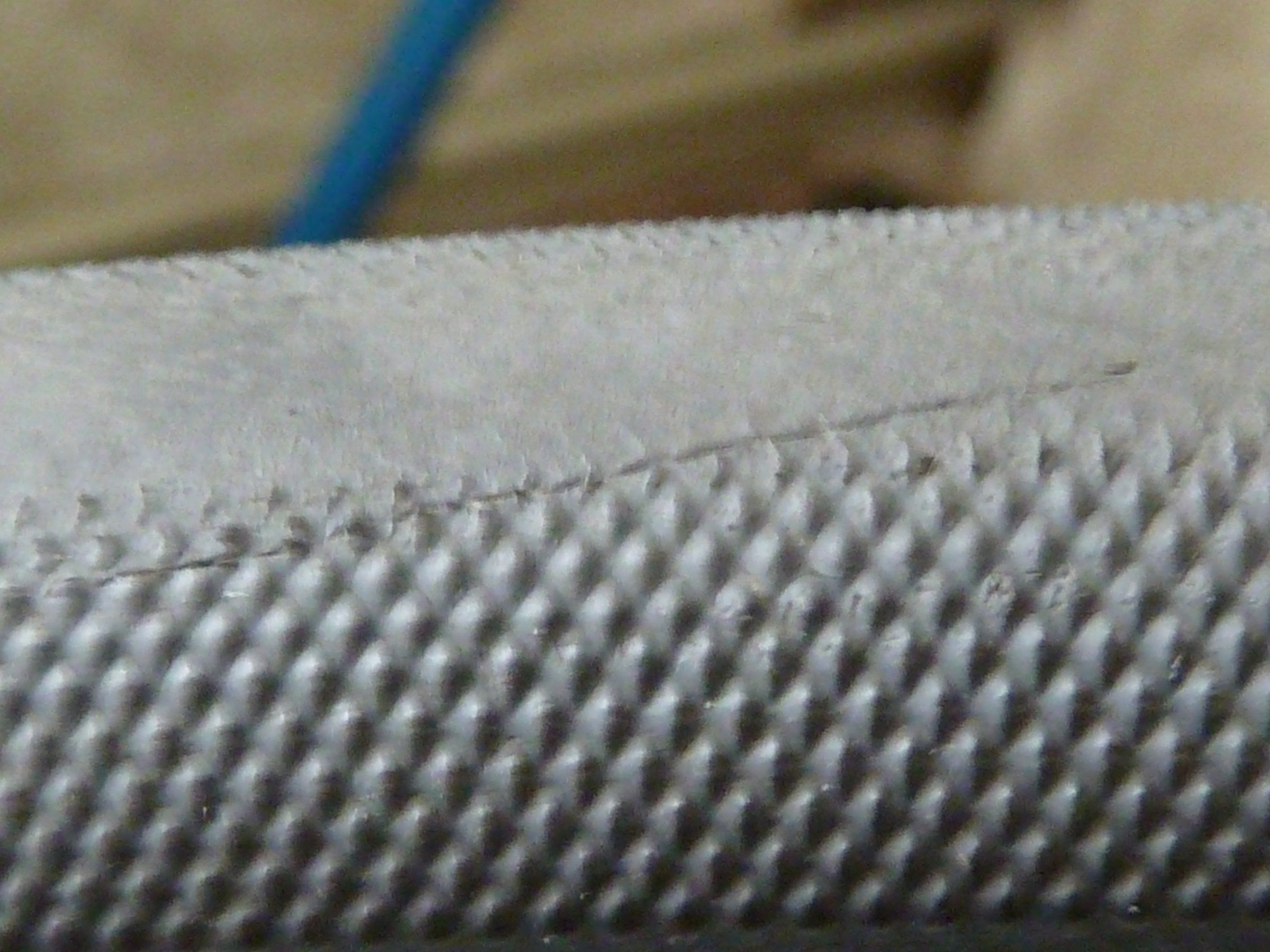

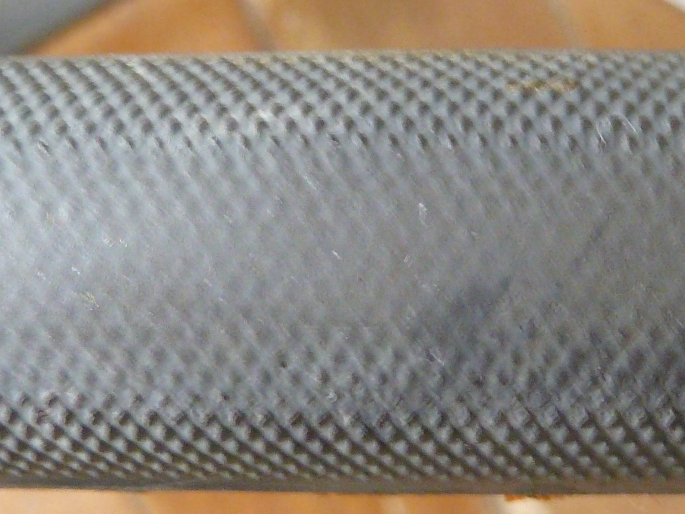

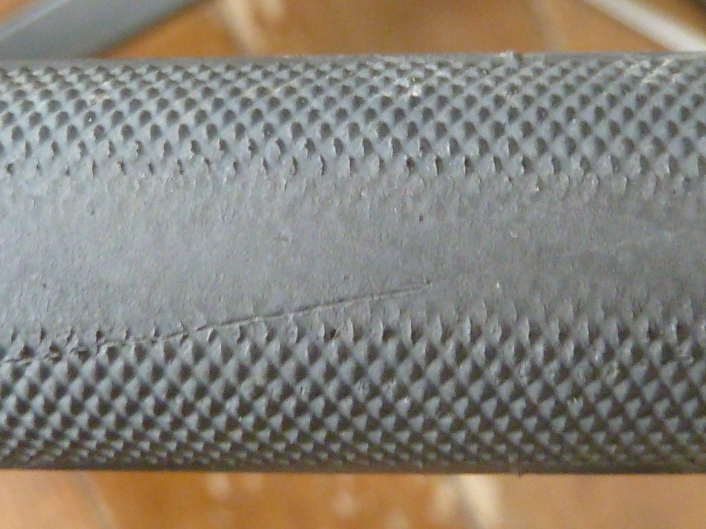

Zieht sich so einen alten Schlauchi noch jemand auf: Continental Sprinter 27" 22 mm
Ich habe den Schlauchreifen auf 9 bar aufgepumpt gehabt, hat die Luft bis auf einen minimalen Verlust zwei Tage lang proplemlos gehalten.
Das Profil ist mittig leicht abgefahren, an einer Stelle einen oberflächigen Schnitt, der aber nicht tief ist.
:idee:ich glaube nicht ;)
