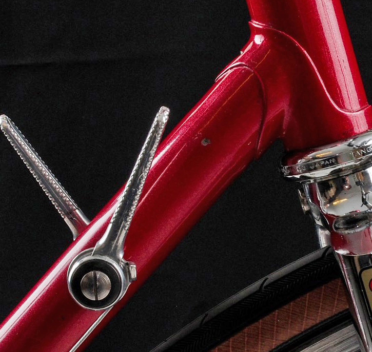

Hallo Zusammen,
ich bräuchte mal Eure Expertenmeinung. Es geht darum, ob der hier gezeigte Rahmen schadhaft ist. Hinter der unteren Steuerrohrmuffe gibt es unten eine kleine Welle im Lack. Die Frage ist nun - Lackfehler oder echte Stauchnung? Und falls es eine Stauchung ist, ist der Rahmen Schrott?

Mit einer Lupe solltest du Erfolgreich entscheiden können: Microrisse im Lack: Stauchung, keine Risse, Lackfehler, es sei denn, der Lack
war noch weich, als es zum Unfall kam.
Und was ist, wenn die Delle vor dem Lack da war?

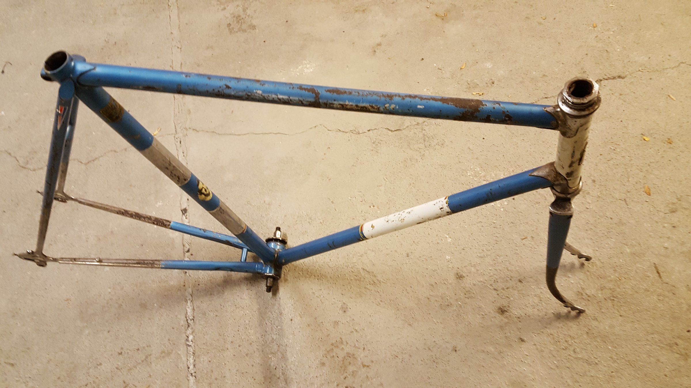

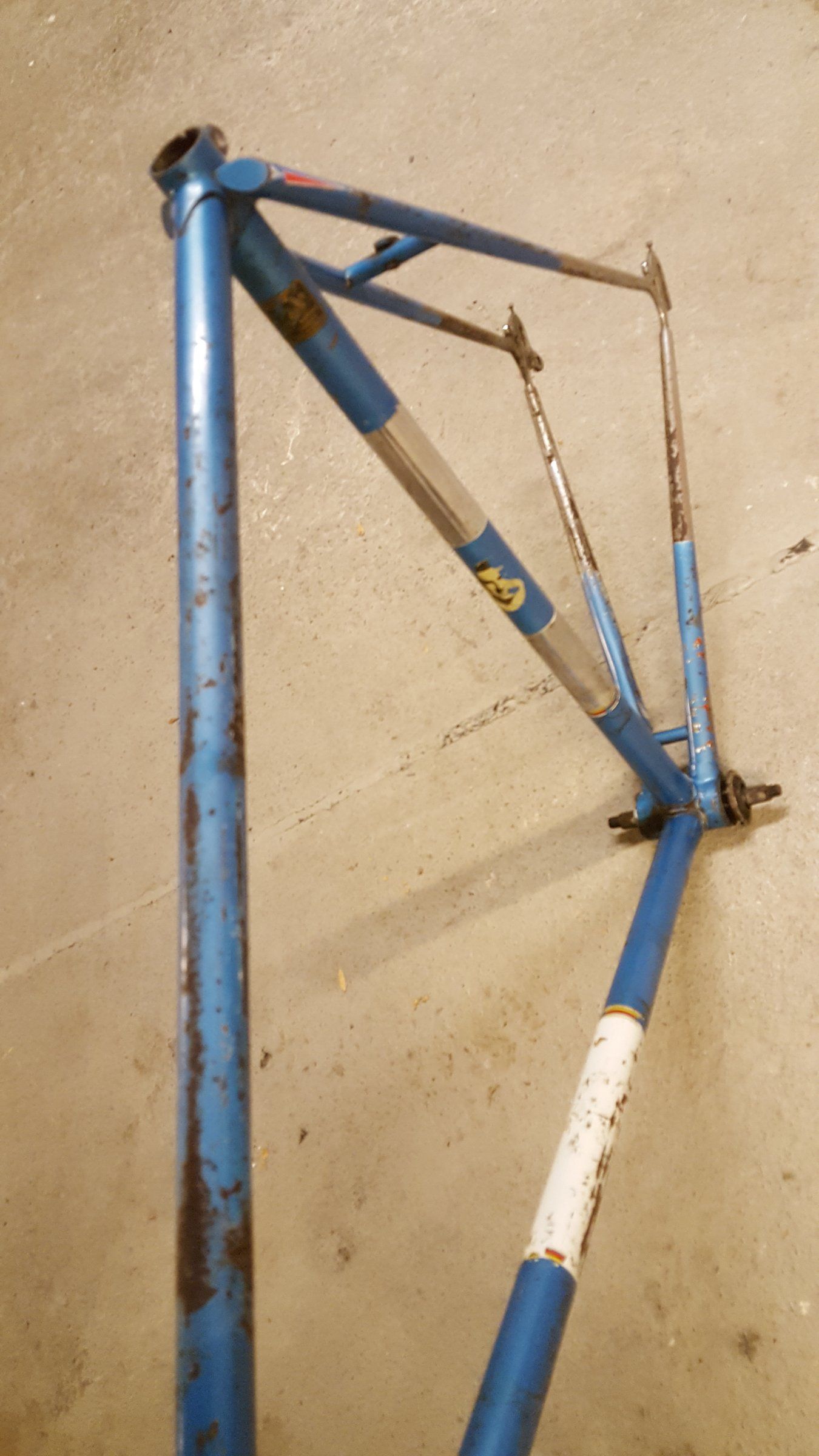

Leute, hier kommt ein riiiiieeeesiiiiiges PROJEKT für euch!!
Raphael Geminiani Rahmen
Reynolds 531
Einbaubreite 120
Chrommuffen..
Campa Ausfallenden!
In einem desolaten Zustand: Der Chrom ist weitestgehend zerstört und man müsste den Rahmen auf jeden Fall neu lackieren..
Das war mal ein richtig schickes 60er Jahre Rennrad..
Was kann man dafür noch verlangen????

Magst Du noch mal ein Bild von der Seite machen, auf dem man sich einen Eindruck von der Geometrie machen kann?
Wenn es eine Stauchung ist, dann wurde erst danach lackiert, in der Tat. Wahrscheinlich kann man das doch wohl nur sehen, wenn man den Lack an der Stelle entfernt. (womit man natürlich einen noch schlimmeren Lackschaden davonträgt, wenn es doch keine Stauchung gibt) :-(

Der Rahmen wurde wohl mal neu lackiert, daher hatte ich die Vermutung, hier wurde unsauber gearbeitet.
Stauchung. Lack sammelt sich nicht zu so einer "Nase". Lacknase hat den Namen weil sie wie eine Nase aussieht. Auf einem Rohr sammelt sich Lack nicht so. Dies ist eher eine Welle. Schau dir mal das Oberrohr von der Unterseite an. Da sollte auch etwas sichtbar oder fühlbar sein.
Eventuell hat jemand den Rahmen - bewusst oder unbewusst - trotz Stauchung neu lackiert.

Der Rahmen ist gestaucht, das sehe ich auch so. Ich würde den aber nicht mehr fahren: Neue Zähne sind nicht so gut wie die orginalen.
Bitte verschrotten oder Rohre tauschen, habe auch mal so einen Hund gekauft und mich geärgert.

So, ich habe nun die Sache geklärt und dem Käufer 30% Nachlass gegeben. Der Rahmen ist in der Tat gestaucht gewesen, man konnte es am Ober- und Unterrohr ertasten. Ärgern tue ich mich darüber, dass ich das beim Kauf damals nicht gesehen habe und mich der damalige eBay Verkäufer geleimt hat. Da dieser ein semi-professioneller Teileverkäufer ist, gehe ich davon aus, dass er davon gewusst hat.
