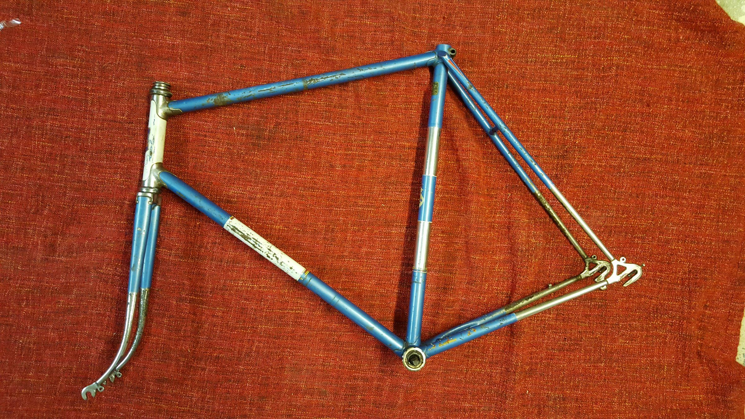

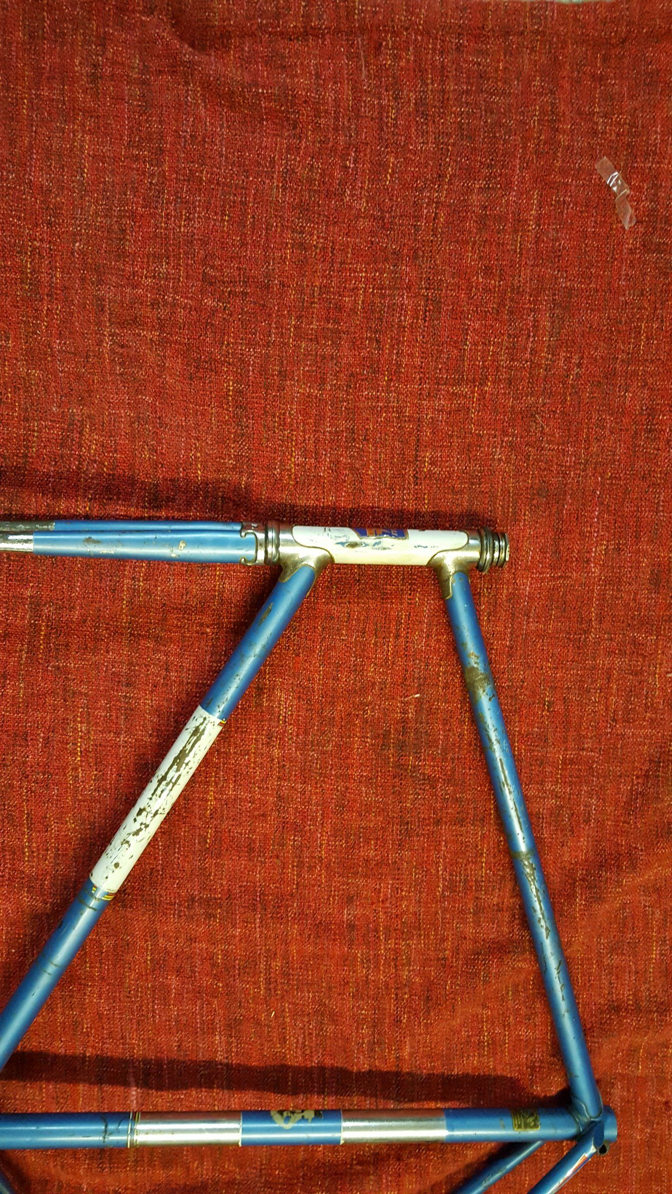

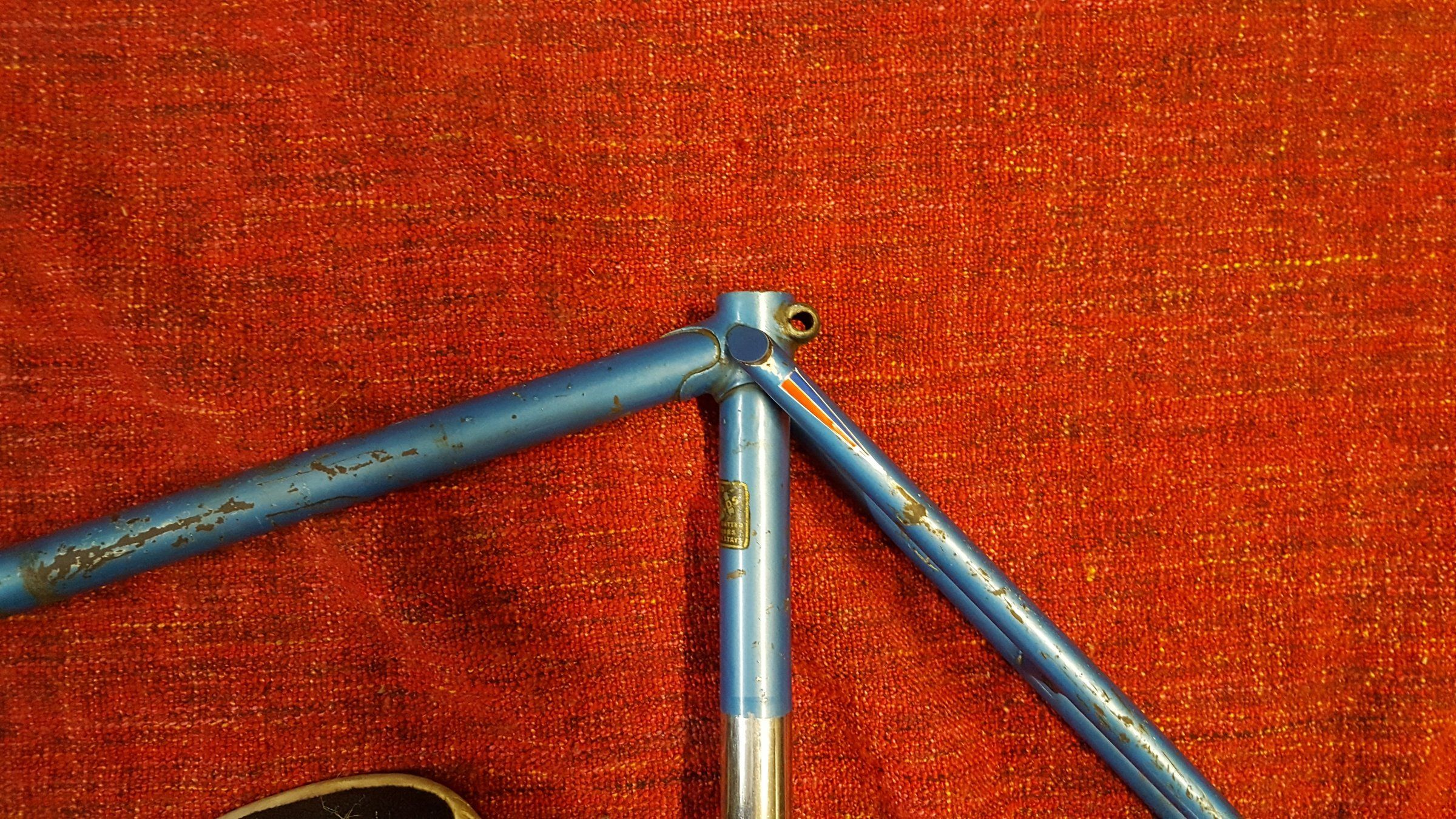

Leute, hier kommt ein riiiiieeeesiiiiiges PROJEKT für euch!!
Raphael Geminiani Rahmen
Reynolds 531
Einbaubreite 120
Chrommuffen..
Campa Ausfallenden!
In einem desolaten Zustand: Der Chrom ist weitestgehend zerstört und man müsste den Rahmen auf jeden Fall neu lackieren..
Das war mal ein richtig schickes 60er Jahre Rennrad..
Was kann man dafür noch verlangen????
Anhang anzeigen 416126 Anhang anzeigen 416127 Anhang anzeigen 416128 Anhang anzeigen 416129 Anhang anzeigen 416130 Anhang anzeigen 416131 Anhang anzeigen 416132 Anhang anzeigen 416133 Anhang anzeigen 416134 Anhang anzeigen 416135
So langsam festigt sich in meinem Kopf ein fairer Preis, hat denn keiner sonst ne Idee?

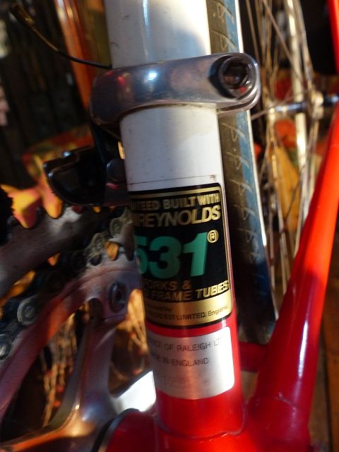

Die Nummer schaut für mich nach H9 aus.
Also 1989, was auch Sinn machen würde.
Das Bapperl sagt Hauptrahmenrohre und Gabelscheiden aus 531, wobei ich da im neueren Design noch nicht gesehen habe.

Habe oben noch ein besseres Bild vom Rahmenaufkleber eingefügt. Steht aber drauf, was du eh schon festgestellt hast.

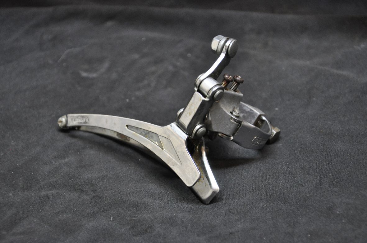

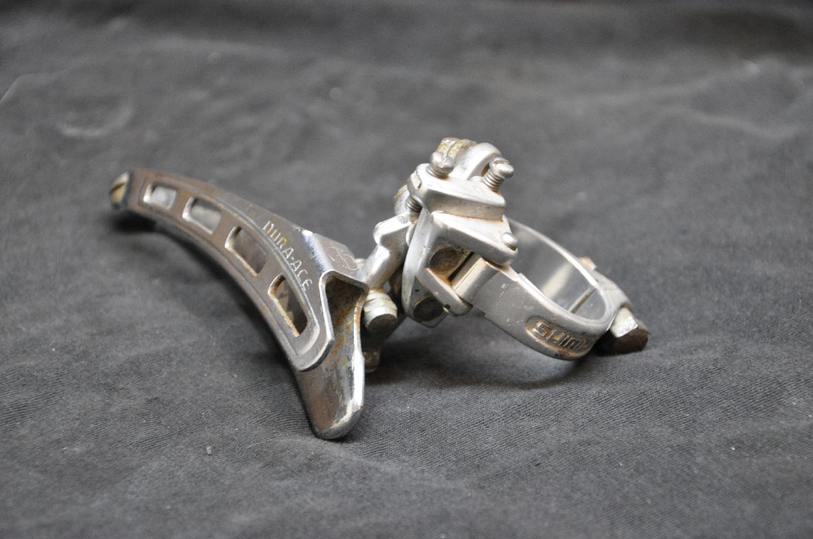

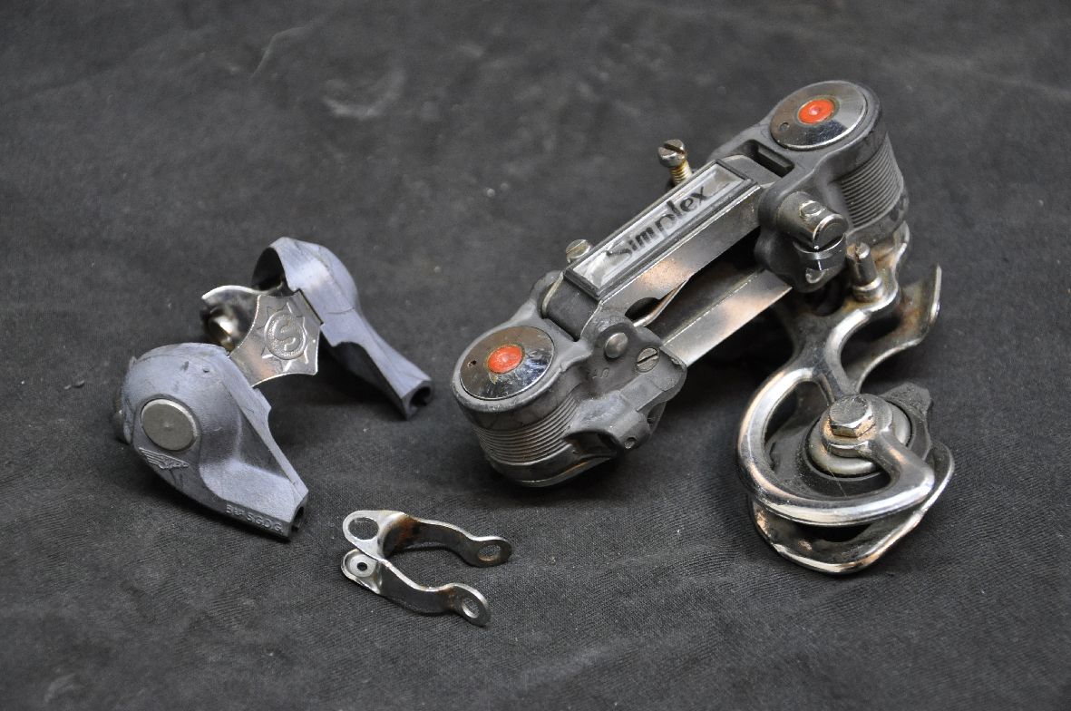

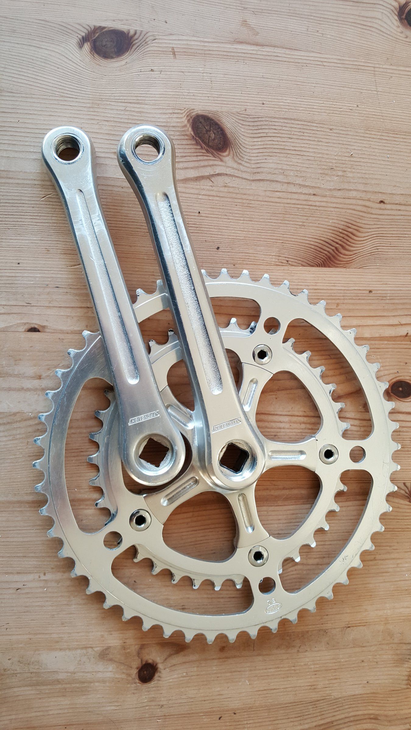

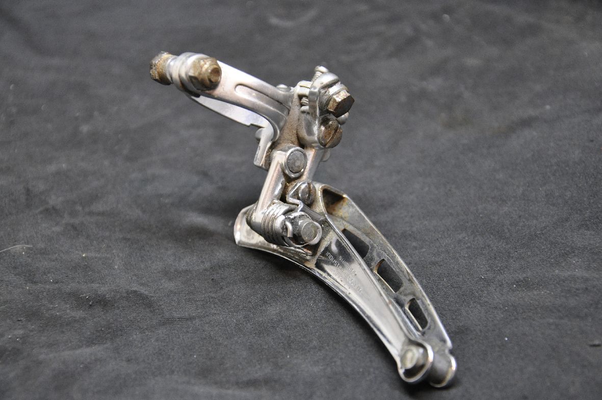

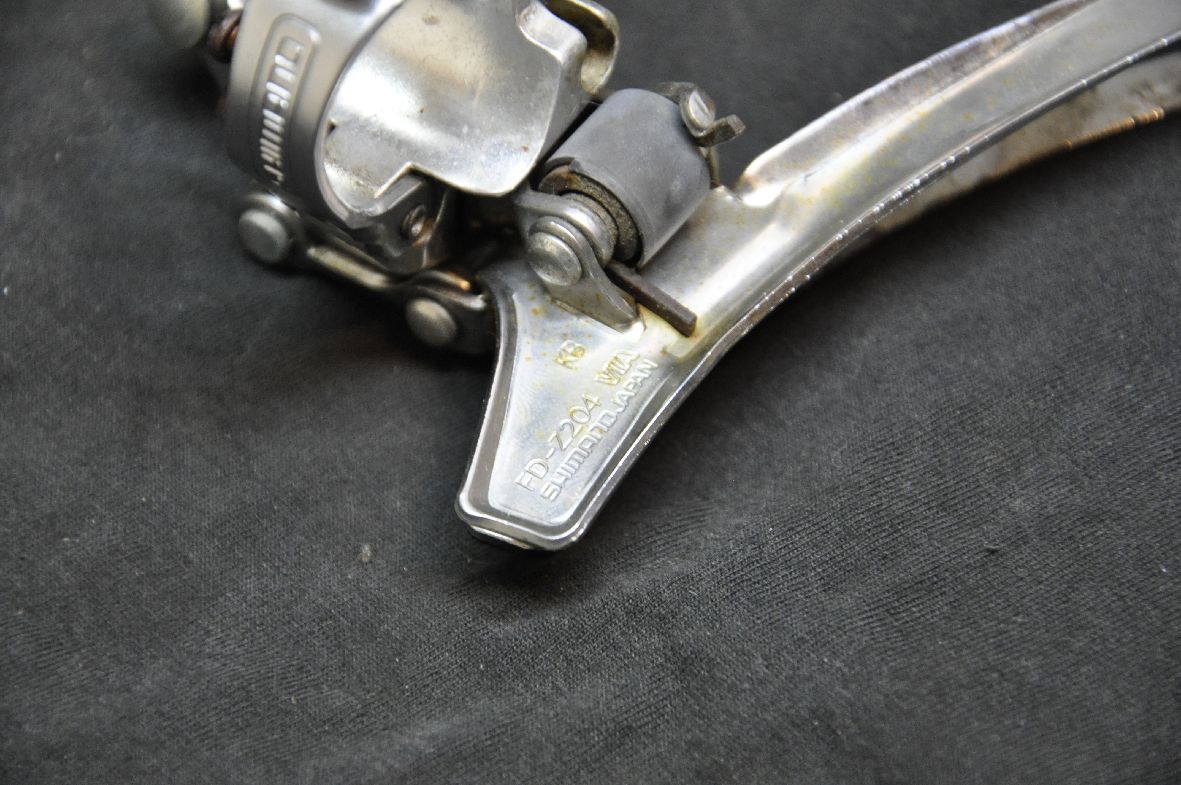

Umwerfer – Dura Ace
Umwerfer – Shimano FD Z204

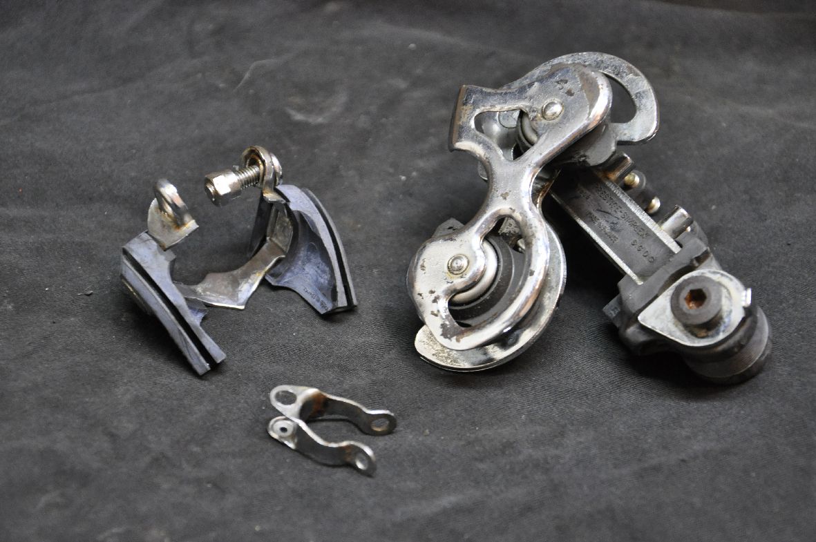

Simples Schaltwerk + die Dingens dazu (Rädchen leider dahin)

Nö , der Rahmen ist kpl. aus Reynolds 531 Rohr , steht doch drauf Fork / Stays und Frametubes .
Dh. doch wohl Gabel / Streben und Rahmenrohre ,oder irre ich , und mit Streben sind doch die Hinterbaurohre gemeint .
Damit hättest Du recht aber ich sehe nur
Forks & Butted Frame Tubes
Bin ich blind weil ich keine Stays sehe?
Also von Stays kann ich auf dem Aufkleber nichts sehen. Oben in meinem Beitrag ist er aus zwei Winkeln fotografiert, da sieht man das recht deutlich.
Wenn das stimmt, heißt das, Muffen sowie Ketten- und Sitzstreben sind aus anderem Rohr? Was ist mit dem Steuerrohr? Fragen über Fragen :).

Steuerrohr wird auch meist aus unklassifiziertem Geröhr gebaut.
Ja , genau , und das du auch nicht sehen kannst kommt erschwerend hinzu...:rolleyes::D:D.
Den gezeigten Aufkleber gibt es eigentlich nur in : Hauptrohre aus 531 oder alle Rohre aus 531 , jedenfalls habe ich noch nie was anderes erlebt .
Das ist aber nicht sicher .
