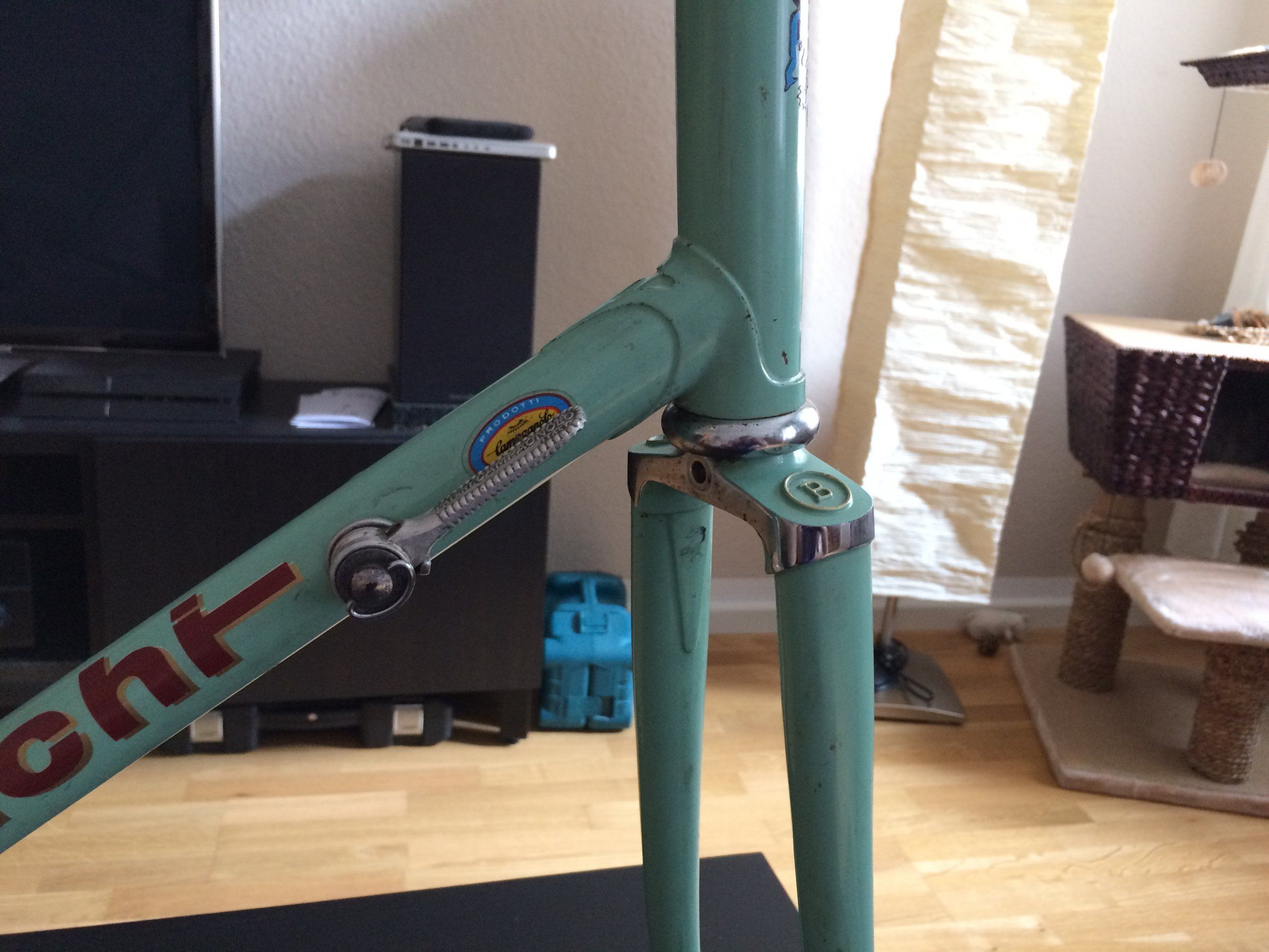

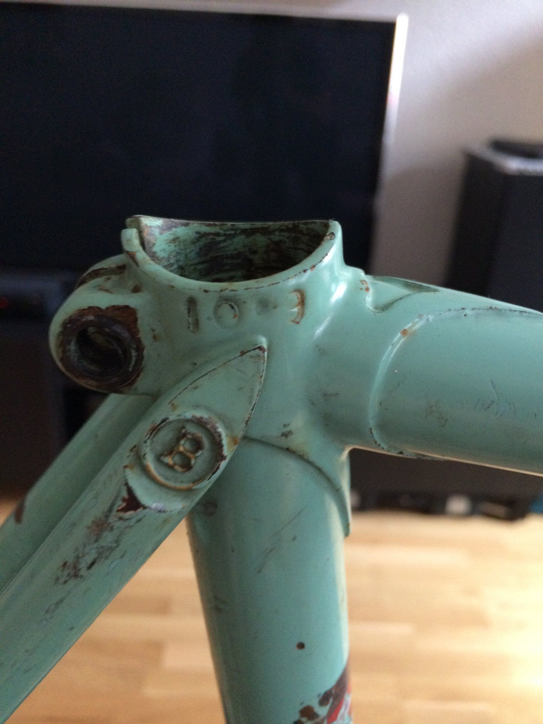

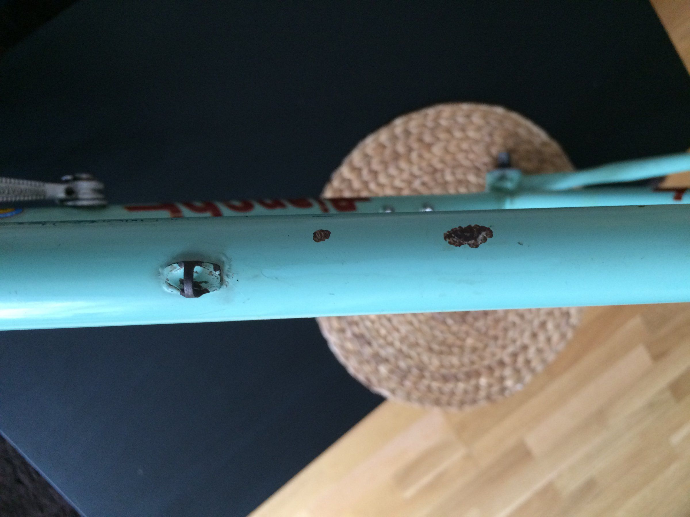

BJ: 1979
RH: 59/59,5 (c-c)
OR: 57,5 (c-c)
EB vorne 100mm
EB hinten: 126mm
Sattelstützmaß: 27,2

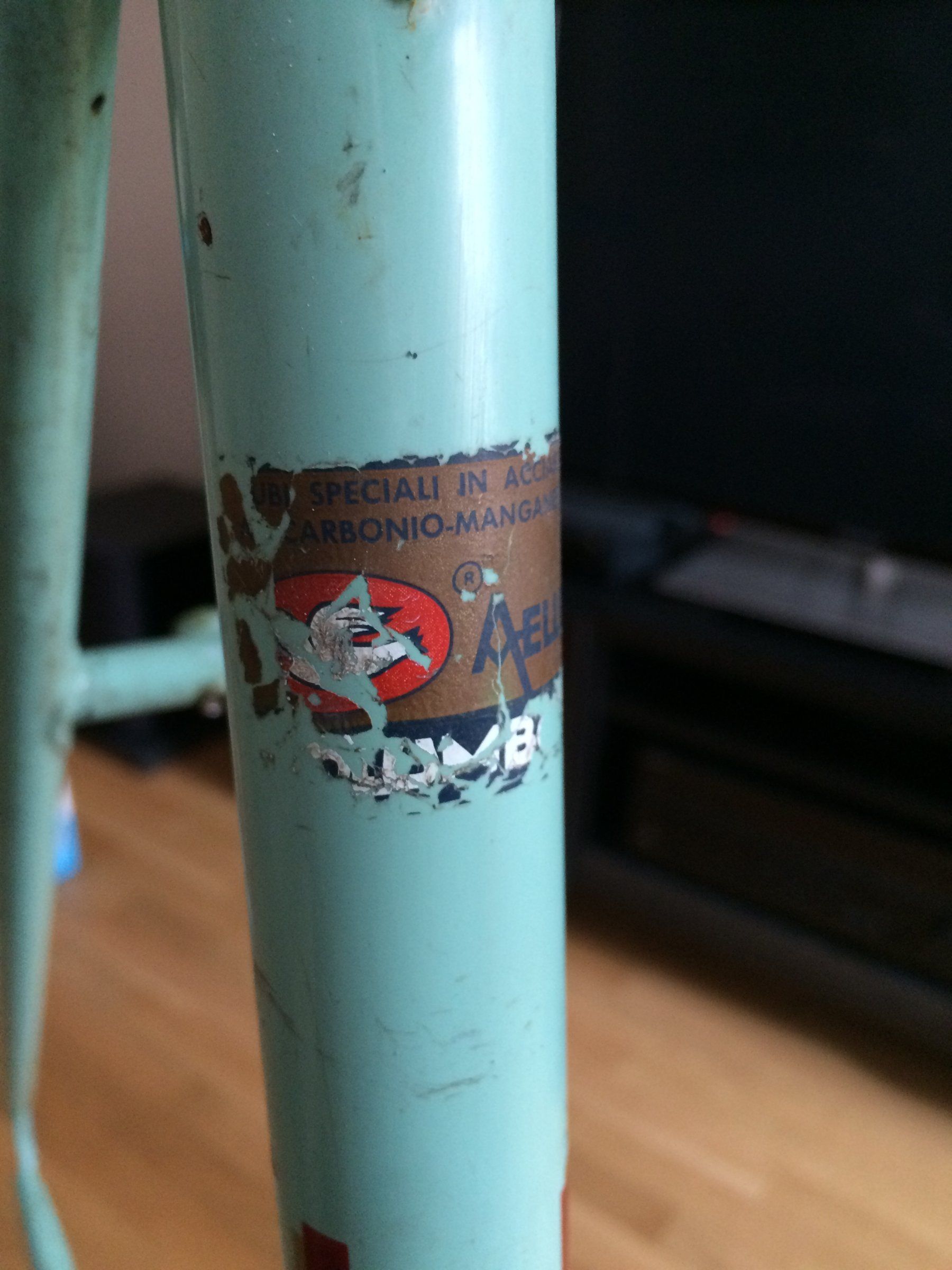

Rohrsatz: Columbus Aelle
Keine Stauchung, keine Delle und keine Durchrostung.
Was darf/ kann man im Forum für den Rahmen und die Gabel ohne Anbauteile im Forum verlangen ?
Anbauteile können gegen Aufpreis ebenfalls erworben werden.
das Ding hat scheinbar Originallack und eine ehrliche patina...ich finde die Gabelkrone sehr schön und im Grossen und Ganzen mutet der Rahmen wie ein Mitt 70er Jahre specialissima an..auf der LÉroica sah man letztes Jahr super viele Leute mit Bianchis rumfahren...ungefähr 70 Prozent gefühlt davon waren Unterklasse -und Einsteigermodelle...das geschulte Auge konnte anhand der Anbauteile oder Rahmenbeschaffenheit im Vorbeifahren den Unterschied feststellen...bei diesem Modell würde ich sagen erkennt man es NUR am Rohrsatzaufkleber (und vielleicht an den roten decals)und wenn man richtig in der Materie ist auch am Chrom...deshalb finde ich mindestens 200 Euro als angemessen...

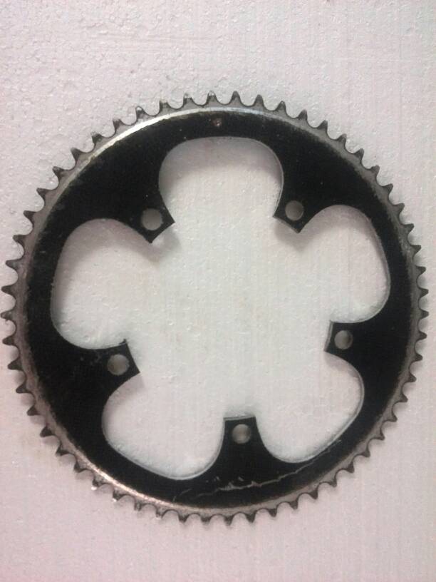

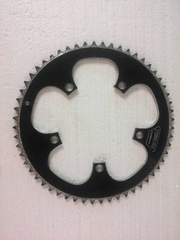

Habe noch ein 56 Kettenblatt Carbon von Stronglight was kann man dafür fragen

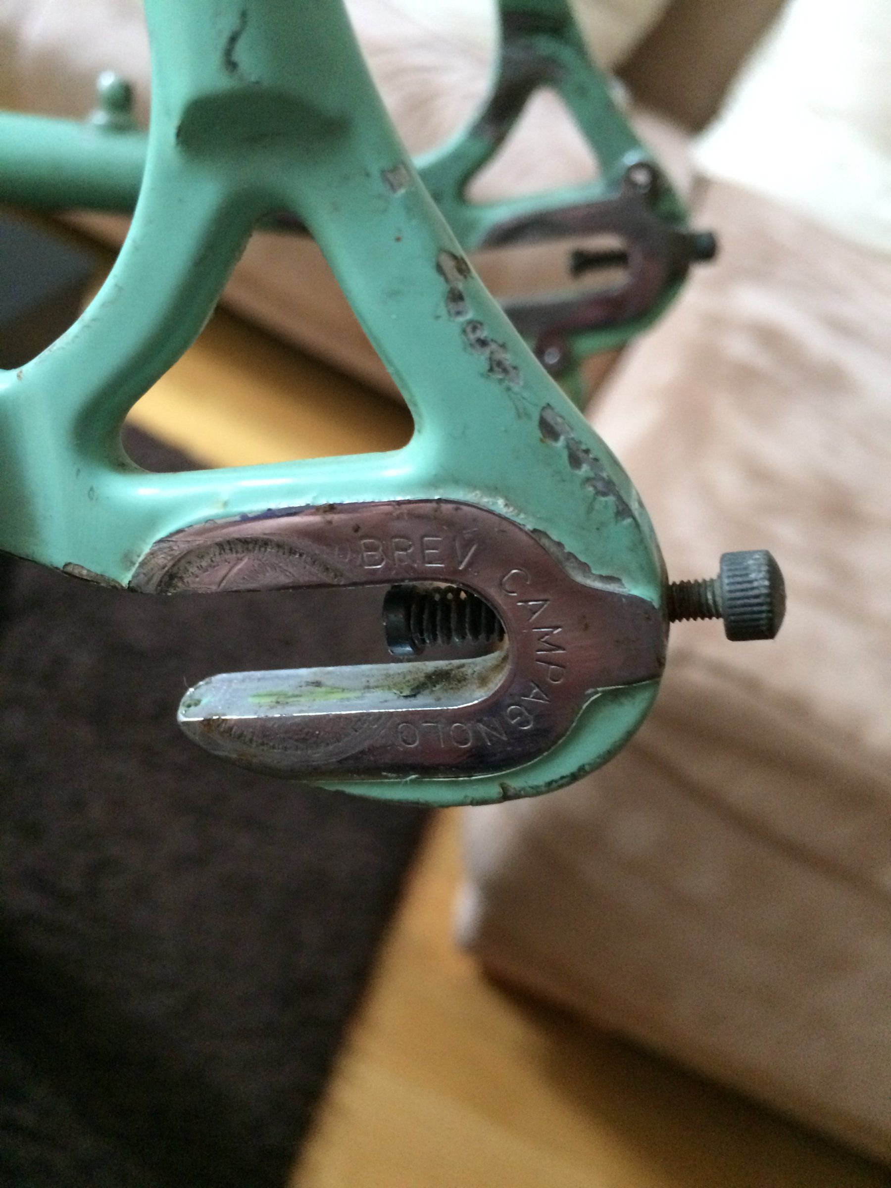

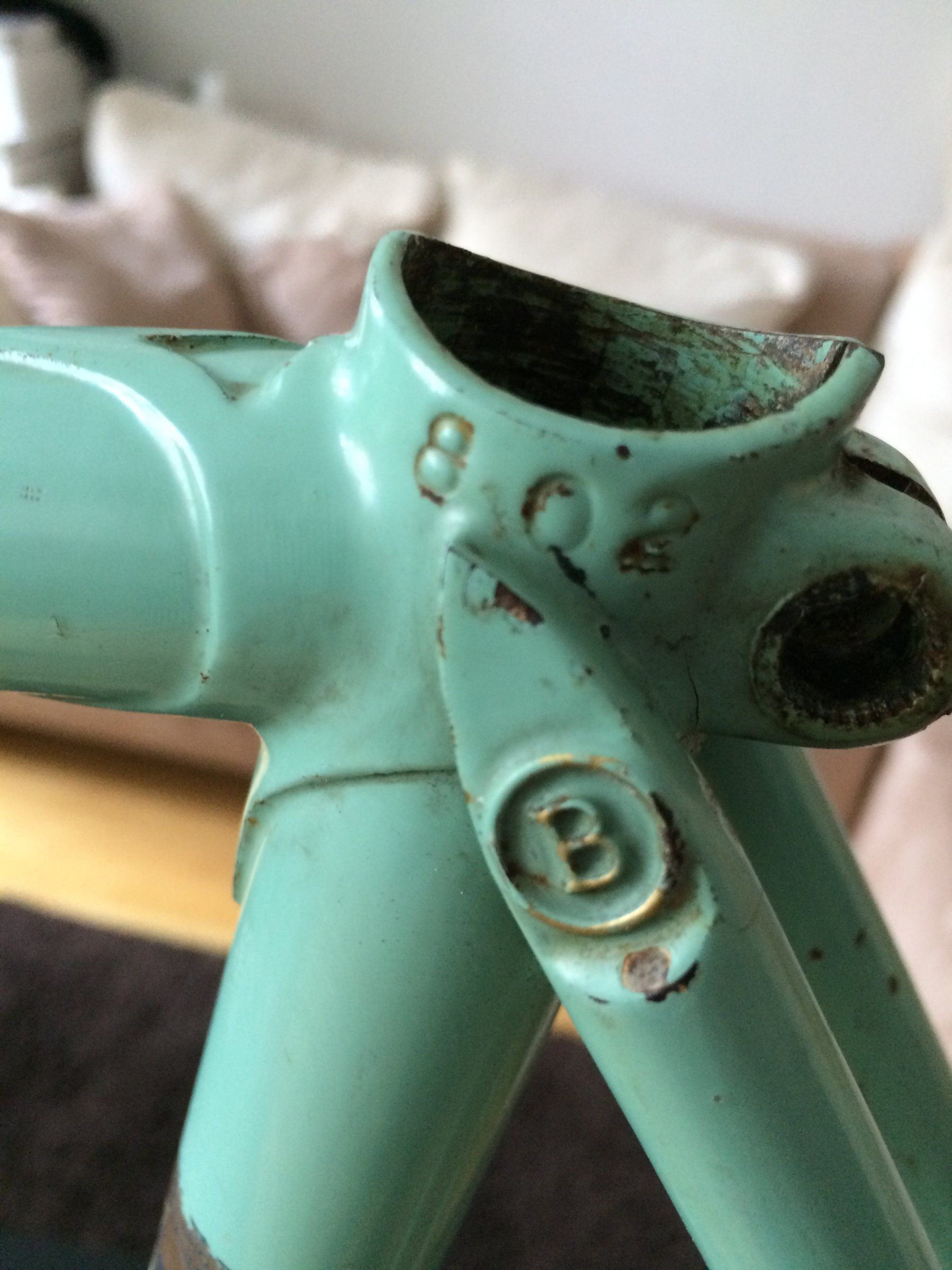

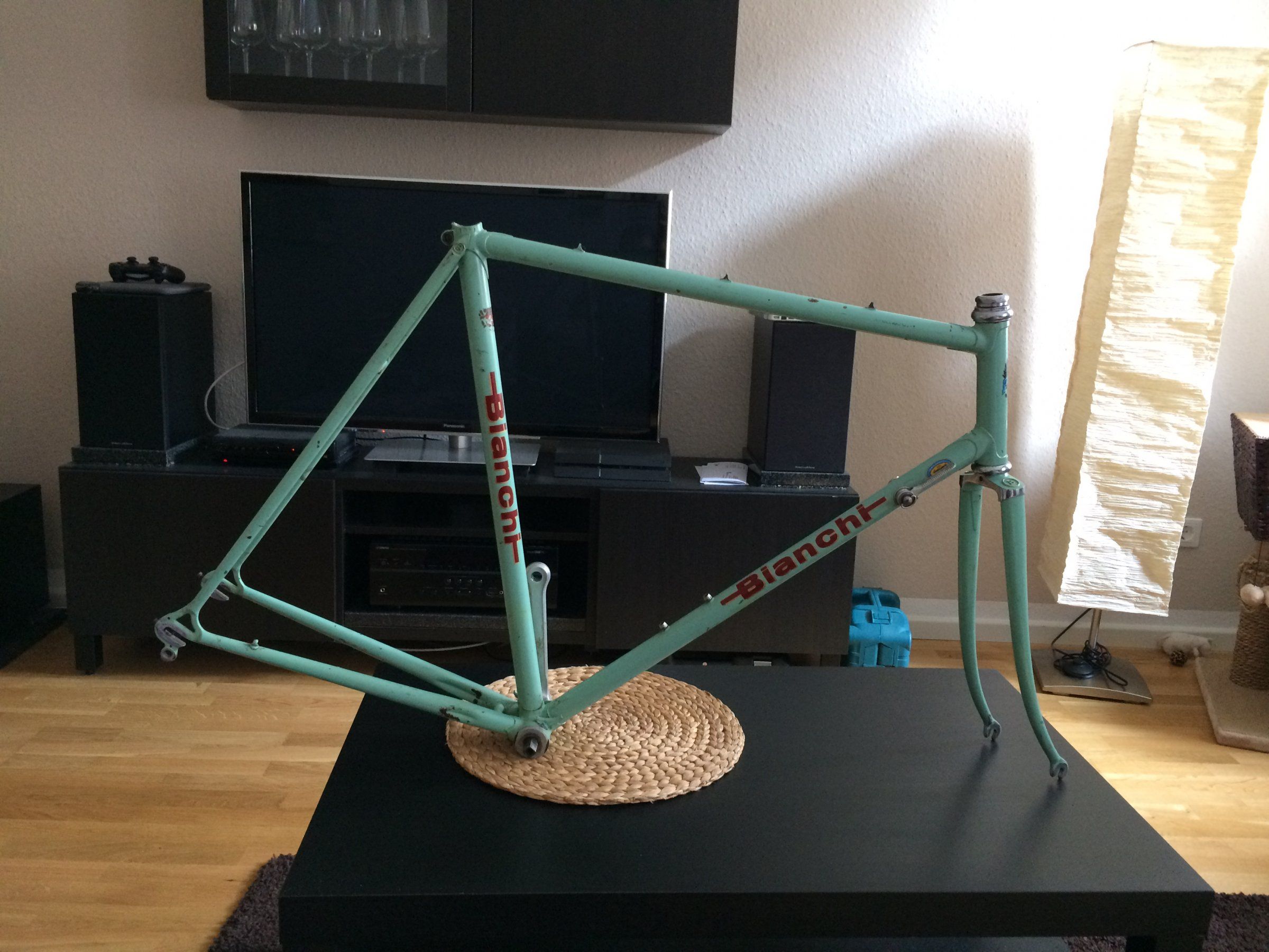

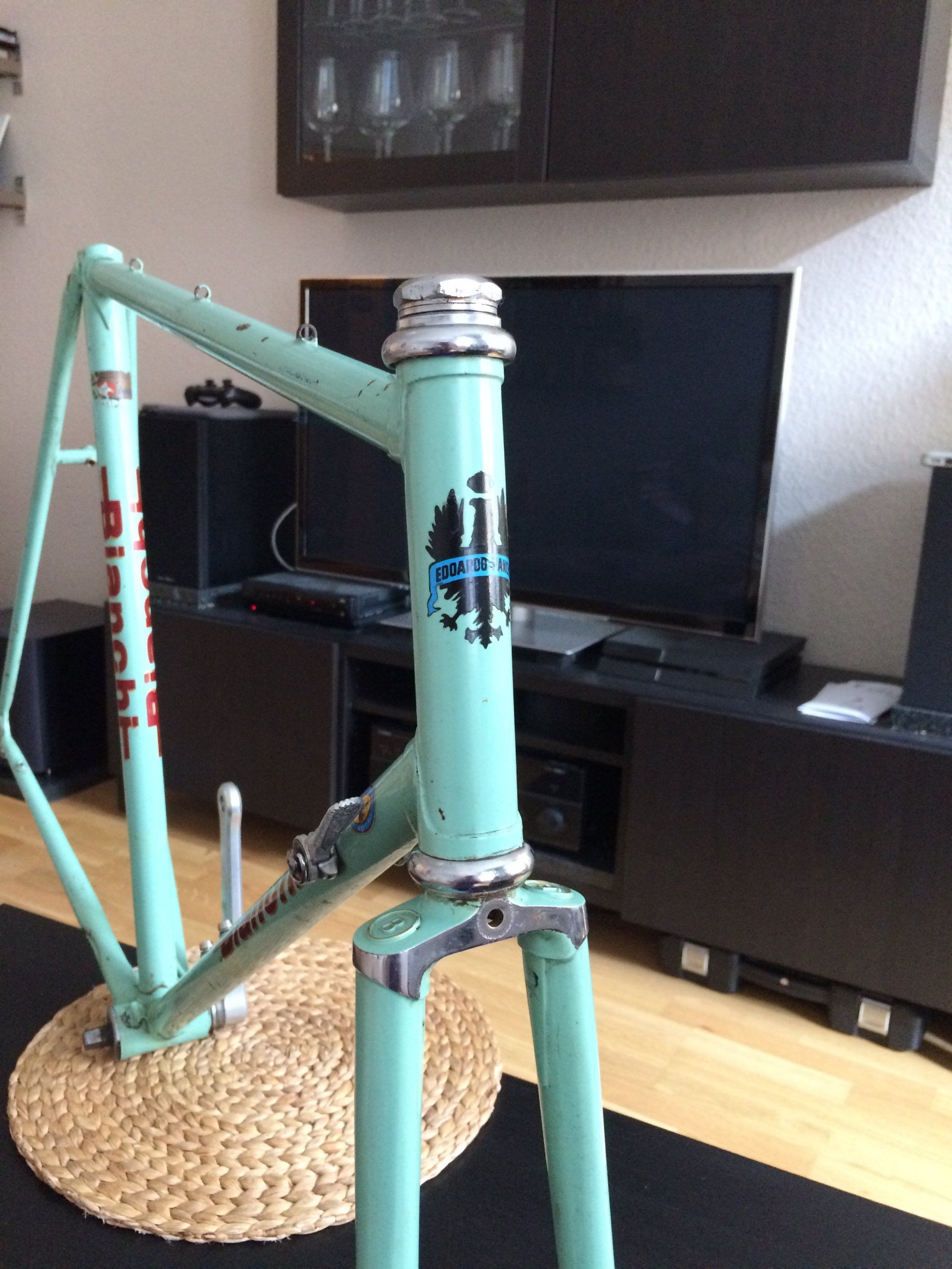

Interessant wäre der Sattelstützdurchmesser (edit sagt 27,2 wie ich gerade lese) - das Ding hat Campagnolo Ausfaller und die erhabenen "B" - im Prinzip der Specialissima Rahmen bis 78 oder so. Nur hatten die keine angelöteten Bremszugführungen. Es tauchten doch schon ein paar CdM auf welche das 27,2 Maß hatten. Da gab es dann ja die Vermutung das es verwurschtete übrig gebliebene Specialissima Rahmen sind/waren - ein Sticker ist schnell aufgeklebt. Außerdem ist der Schriftzug mit Gold hinterlegt - im Prinzip wie die Specialissima des gleichen Jahrgangs nur das die Schrift blau war statt rot und auf den Strebenspiegeln wieder ein "Bianchi" Schriftzug war.
Und das bei der Eroica stimmt was Knut sagt: das meiste irgendwelche Bianchis - hochwertige erkennt man an den feinen Details, deshalb bin ich auch bei den mindestens 200,- :bier:

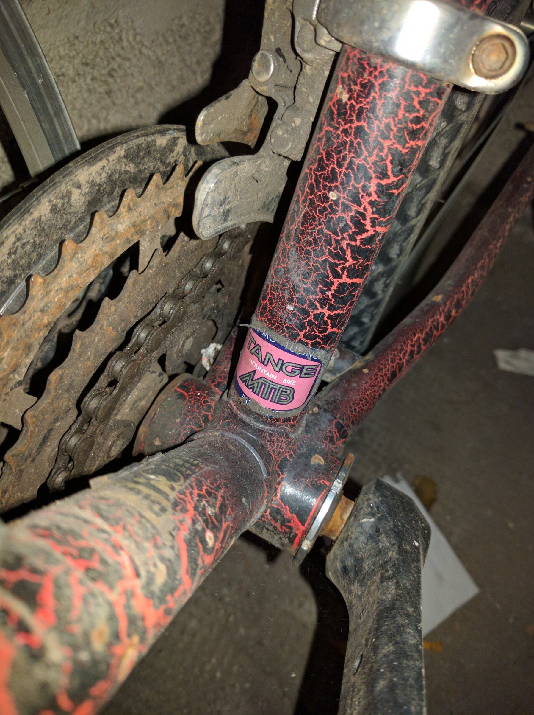

Hallo Zusammen,
habe dieses Rad seit Ewigkeiten im Keller stehen.
Was ist das genau? Crosser, Randonneur,Trekking....?
Rahmen ist gemufft. Rohre sind aus Tange MTB
kann man mit dem Rahmen noch was anfangen, oder eher nicht?

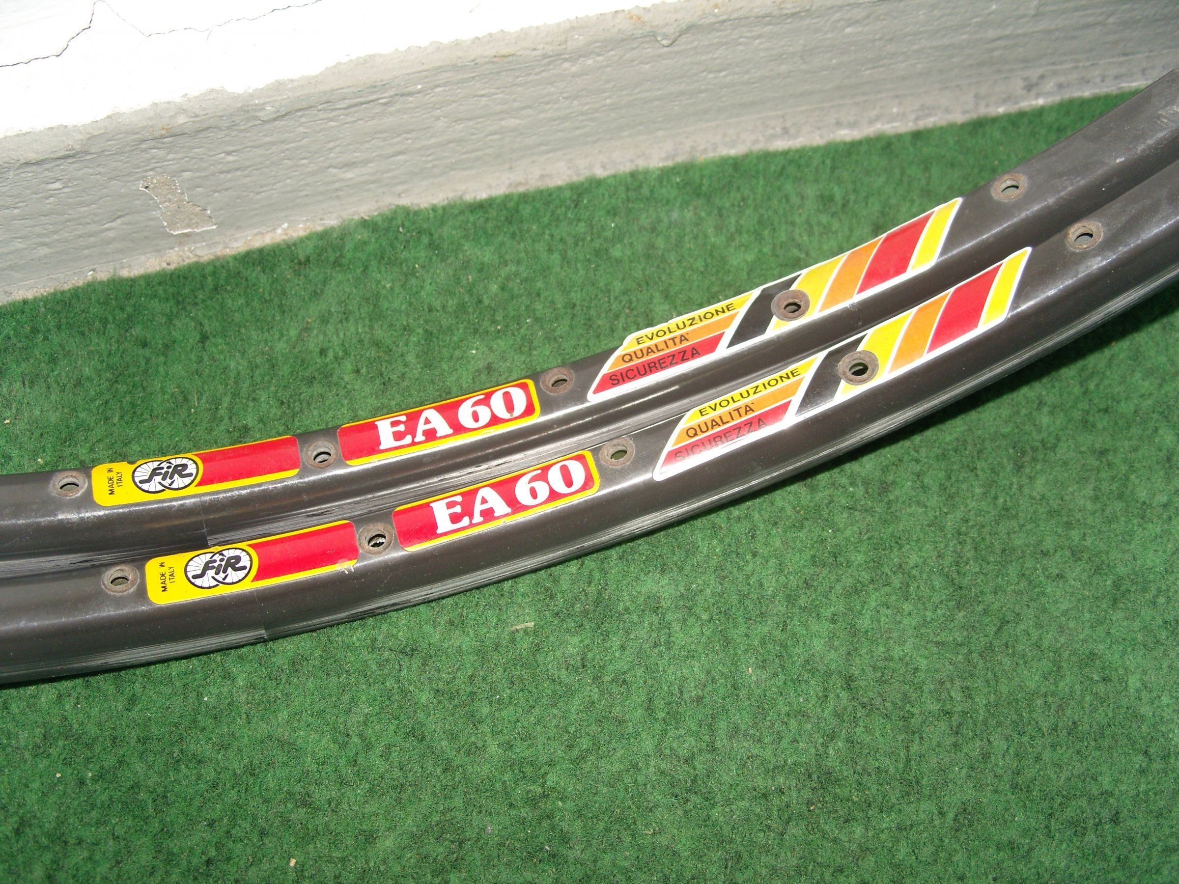

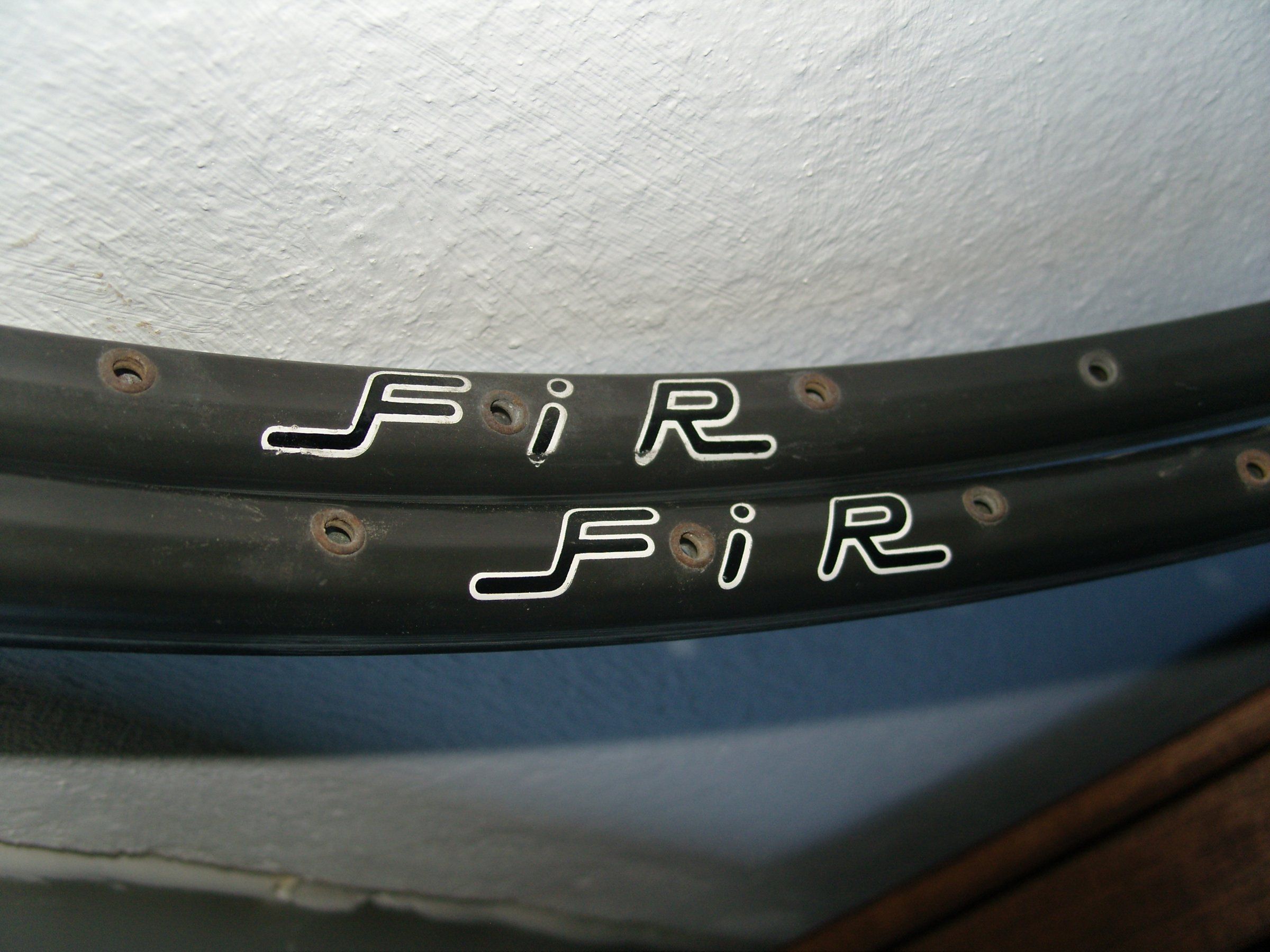

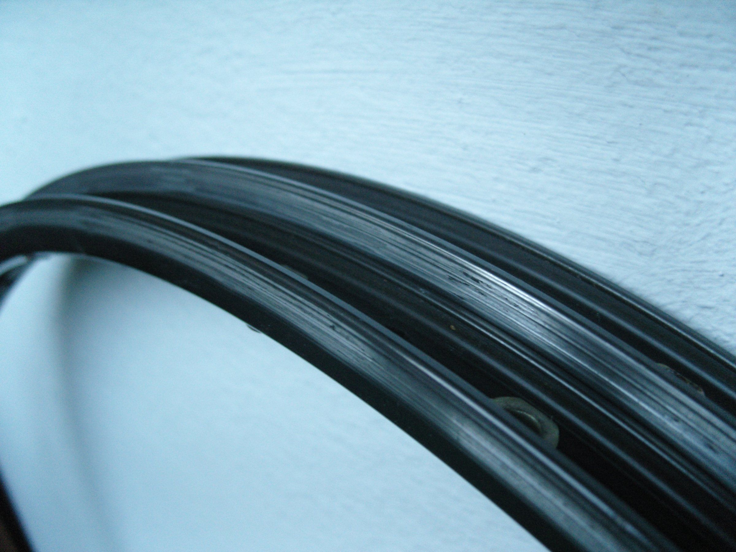

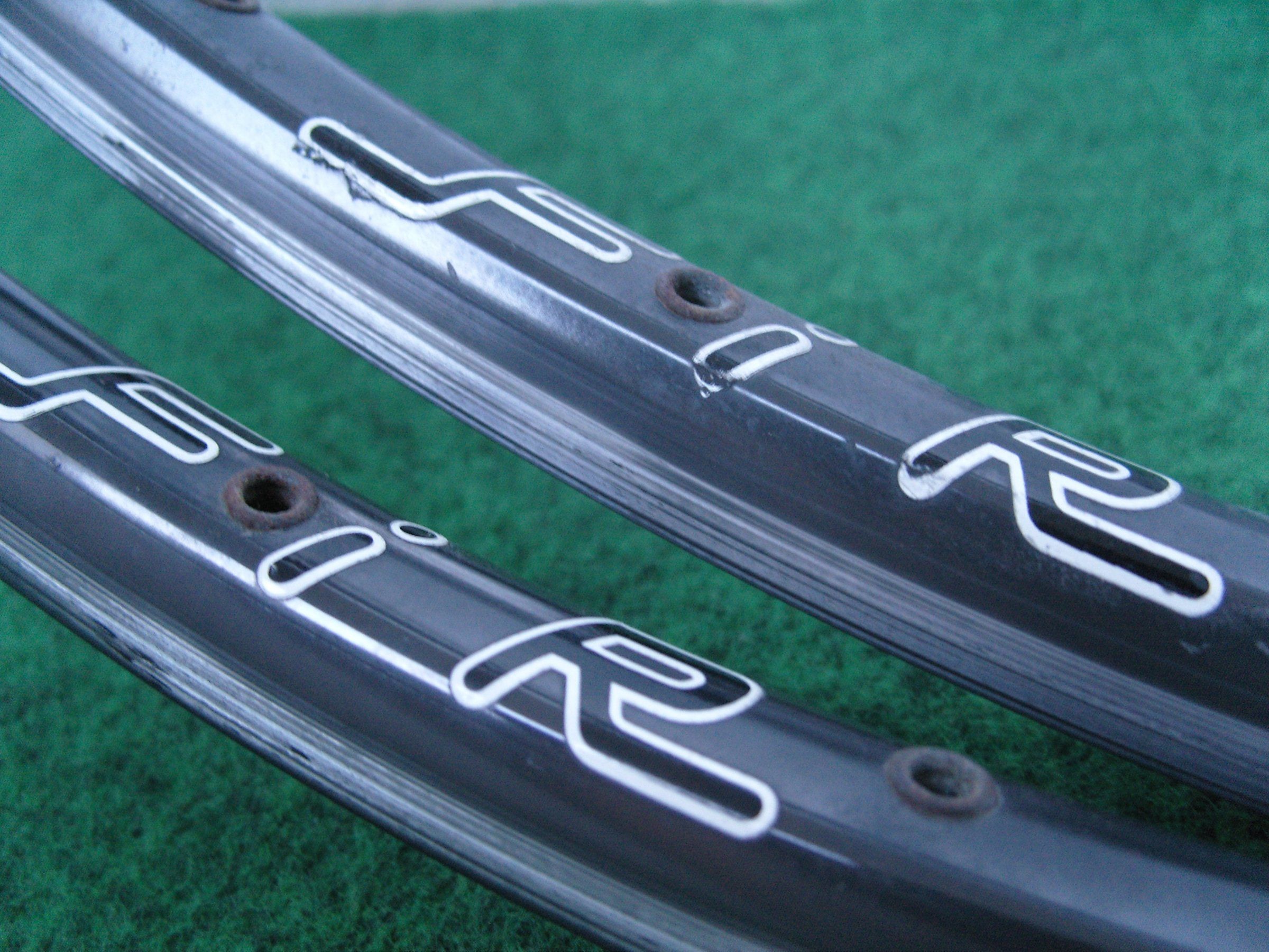

36L FIR EA60...rund und in brauchbarem Zustand. Ösen sind nicht mehr taufrisch. Was kann man dafür nehmen?
Hallo Zusammen,
Das hieß damals ATB wenn es 28" hat, heutzutage würde man es vielleicht cross- oder trekkingrad nennen, je nach Marketingstrategie
Ich hab so ein Rad von wheeler seit Jahren als treues Alltagsrad im Betrieb. Es passen reifen bis locker 40mm breite rein, hat Ösen für quasi alles und ließ sich sogar mit rennlenker ganz gut fahren. Für den Sommer will ich mir das ganze ein wenig als Reiserad umbauen mit lowrider und so.
Im Grunde genommen kannst du damit machen was du willst, wenn es passt, mit diesen Rädern ist fast alles möglich!
Leider ist es mir viel zu klein, sonst würde ich es gerne fahren. Bräuchte sowas in RH60
Mal schauen ob sich sowas aufteiben lässt
Es wurden in der Tat einige übriggebiebene Specialissimas der Baureihe bis 78 danach als CdM verkauft und mit Ösen auf dem Oberrohr versehen. Die erkennt man aber (wenn man genau hinschaut). Da die "Aelle" Rahmen 27,2 Stützenmaß haben, gehe ich da auch von etwas besserem aus. Ich könnte mir vorstellen, dass der Vorläufer des SL-Rohres da noch in größeren Mengen vorrätig war, das hatte ja die gleichen Wandstärken. Oder aber, Aelle wurde speziell für Großkunden in anderen Wandstärken gebaut?
