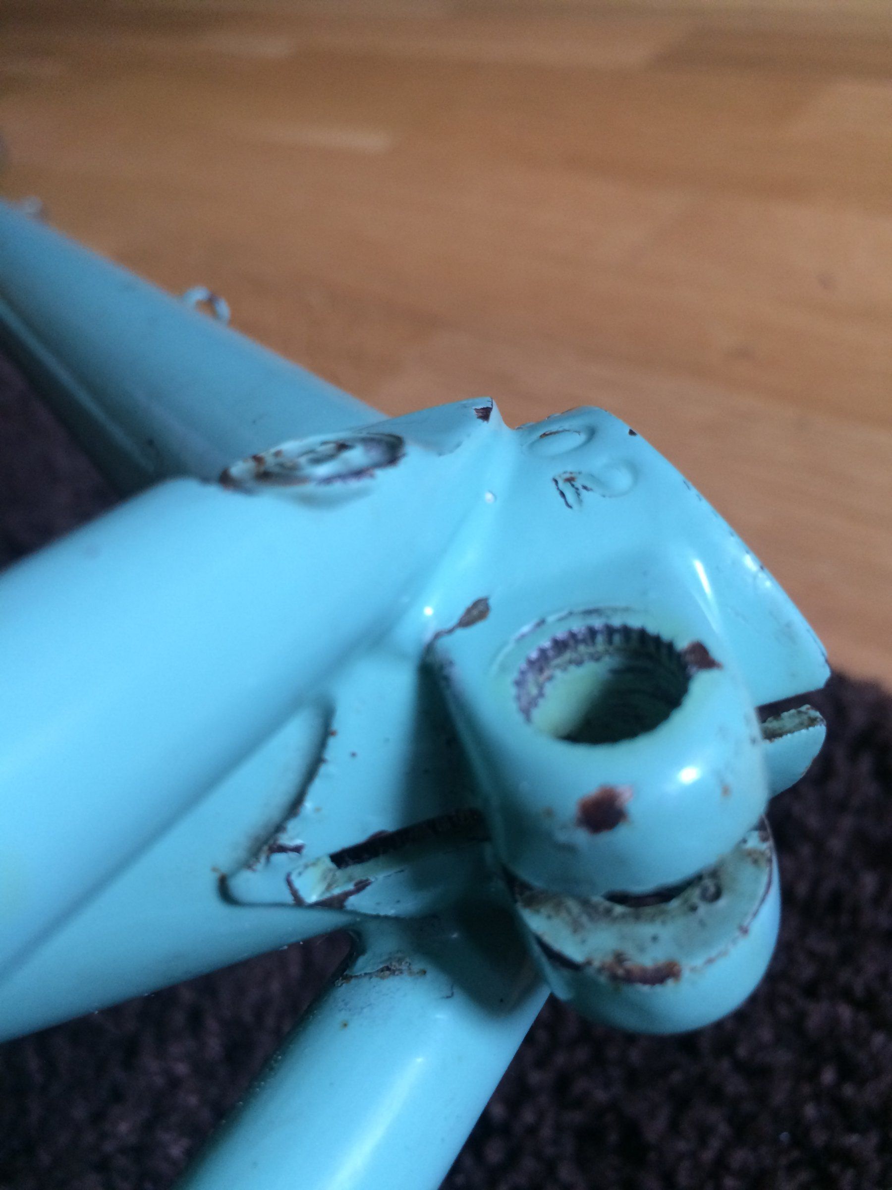

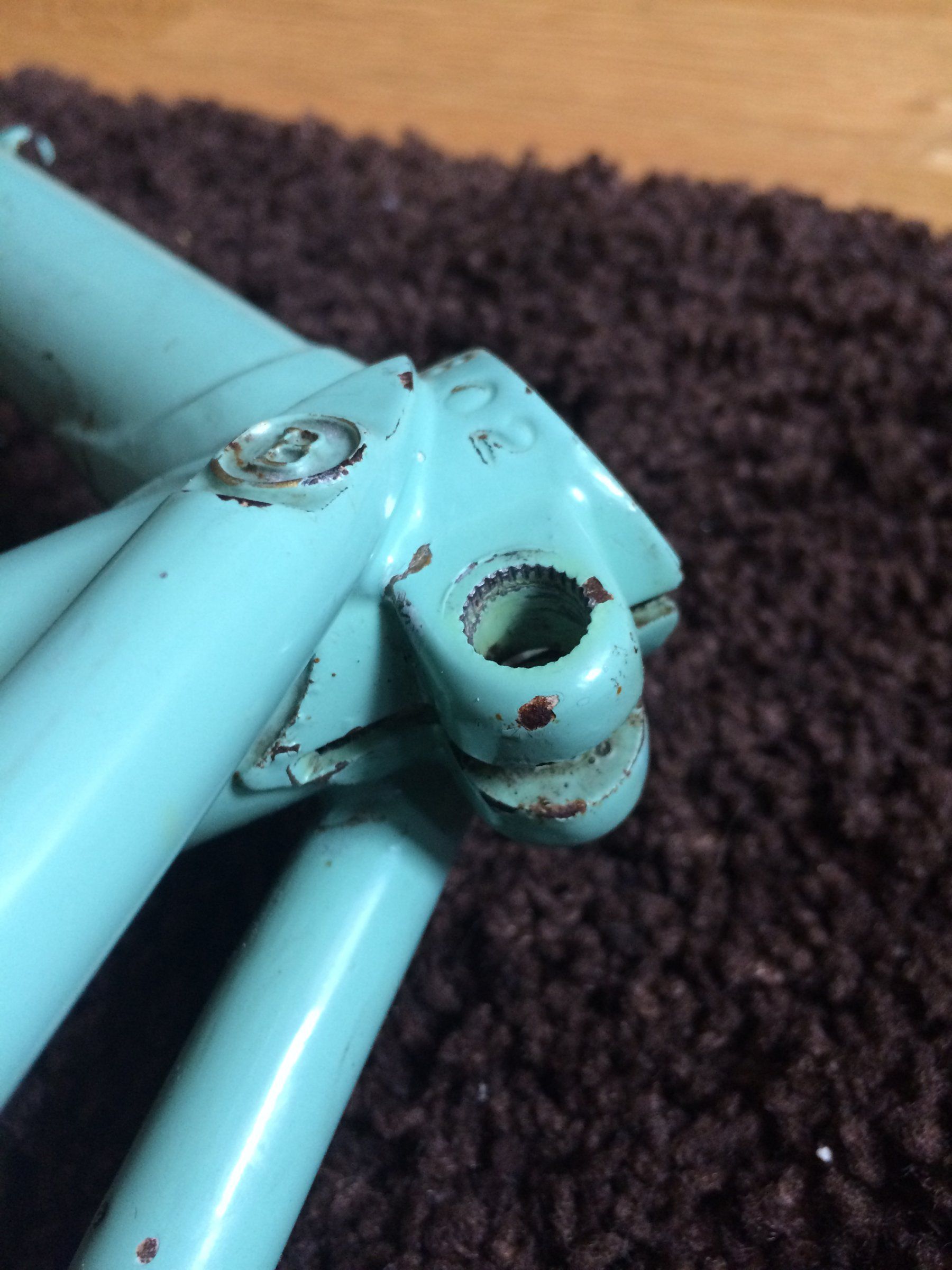

Ist der Riss an der Sattelklemmung nur im Lack oder an der Lötstelle?
ich glaube, da ist gar keine Lötstelle, die Muffe ist aus einem Stück. Lackrisse sieht man dort gerne mal, da dort Bewegung im Werkstück ist, speziell, wenn mal jemand eine zu kleine Stütze klemmt. Wenn der Riss im Material wäre, wäre das ärgerlich, bei der Reparatur ginge ein wenig Lack mit drauf.
Kein Riss im Metall habe die Muffe poliert und gereinigt ...
Der Riss war/ ist im Lack wie @Bianchi-Hilde sagte durch die Bewegung im Werkstoff/ -Stück.

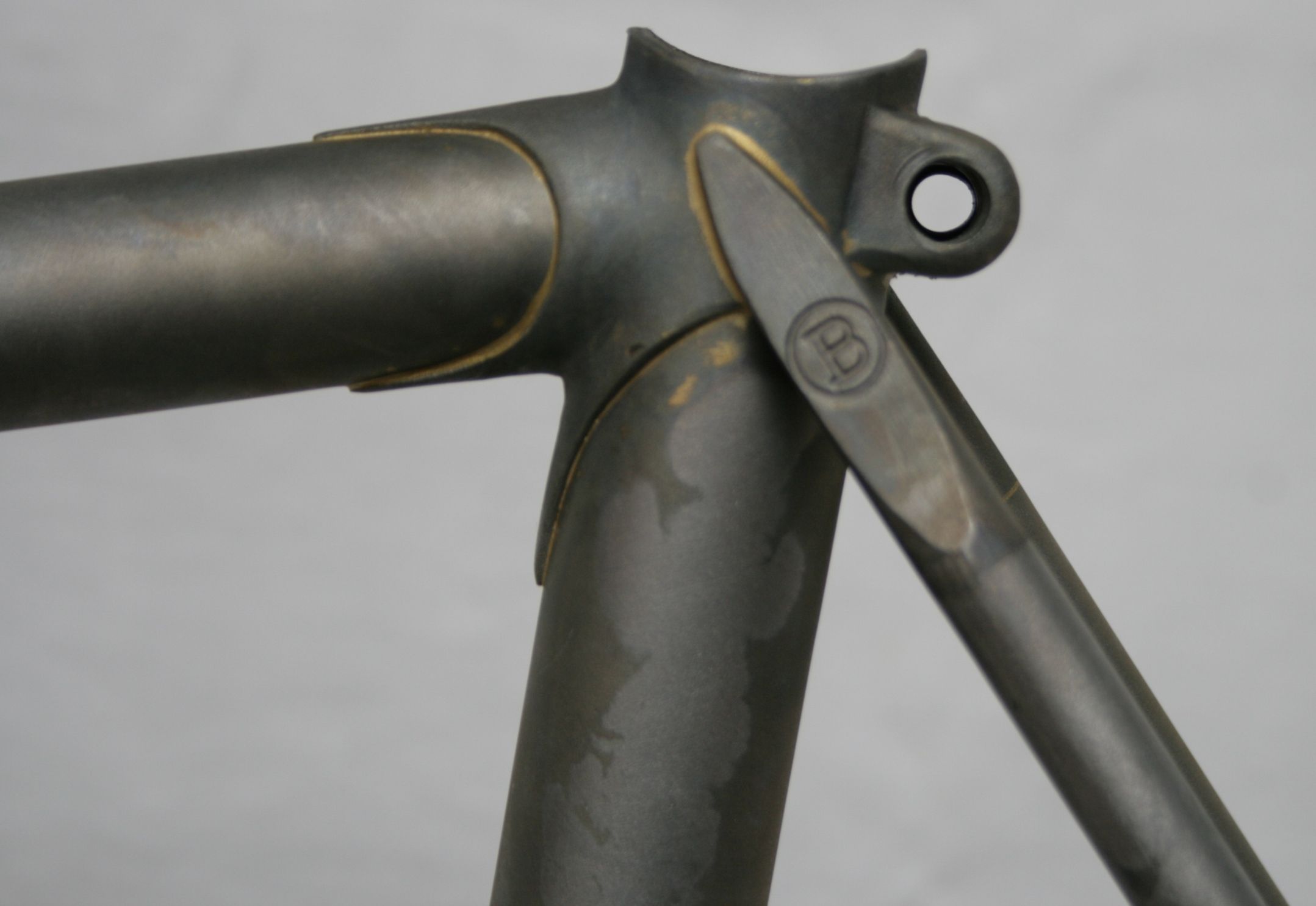

Bist Du sicher?
Wenn die Muffe, samt Strebenspiegeln, tatsächlich aus einem Stück wären bräuchten sie für unterschiedliche Rahmenhöhen auch unterschiedliche Muffen, da sich der Winkel zu den Sattelstreben ändert.
Das kann ich mir nicht vorstellen.
Aber ich kann mir auch den dreidimensional gefalteten Raum nur sehr schwer vorstellen.

Ich musste es mir auch erstmal ansehen.
Hier ein Beispiel:
img_5924-jpg.105573

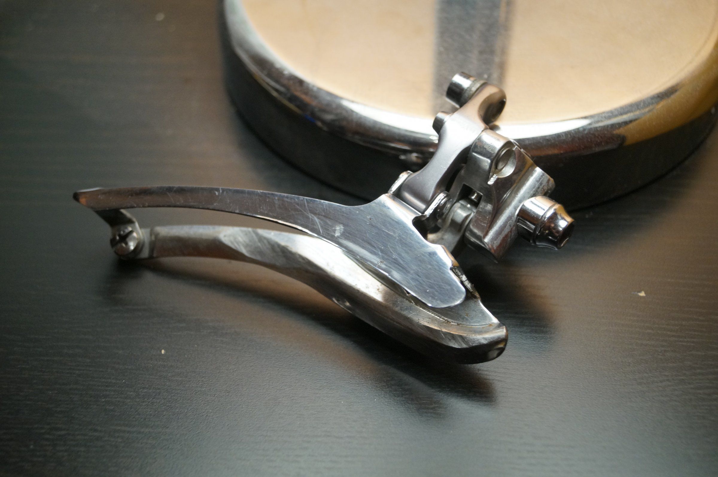

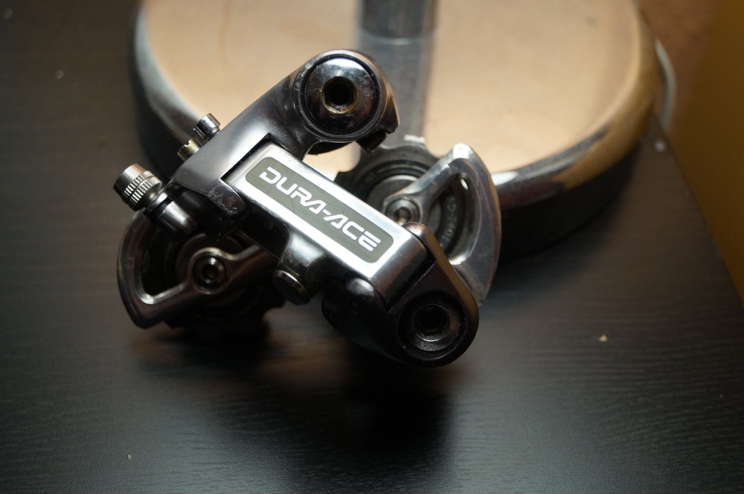

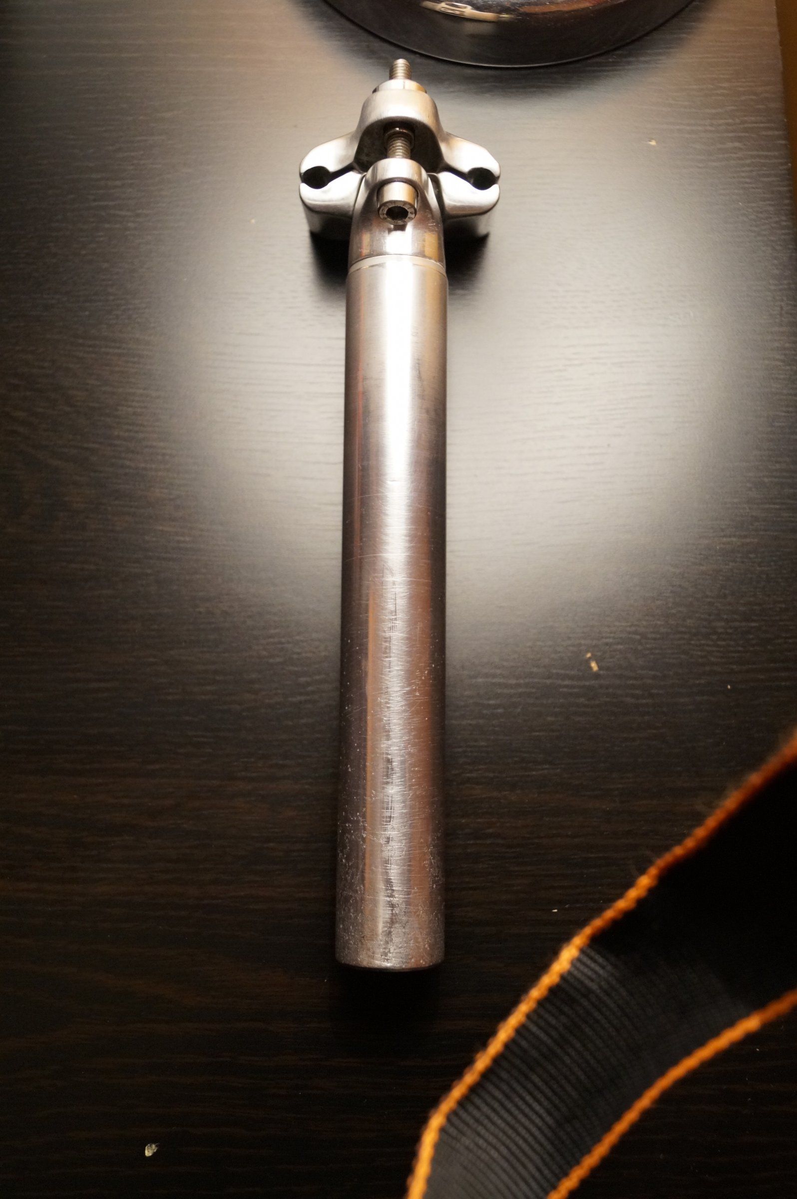

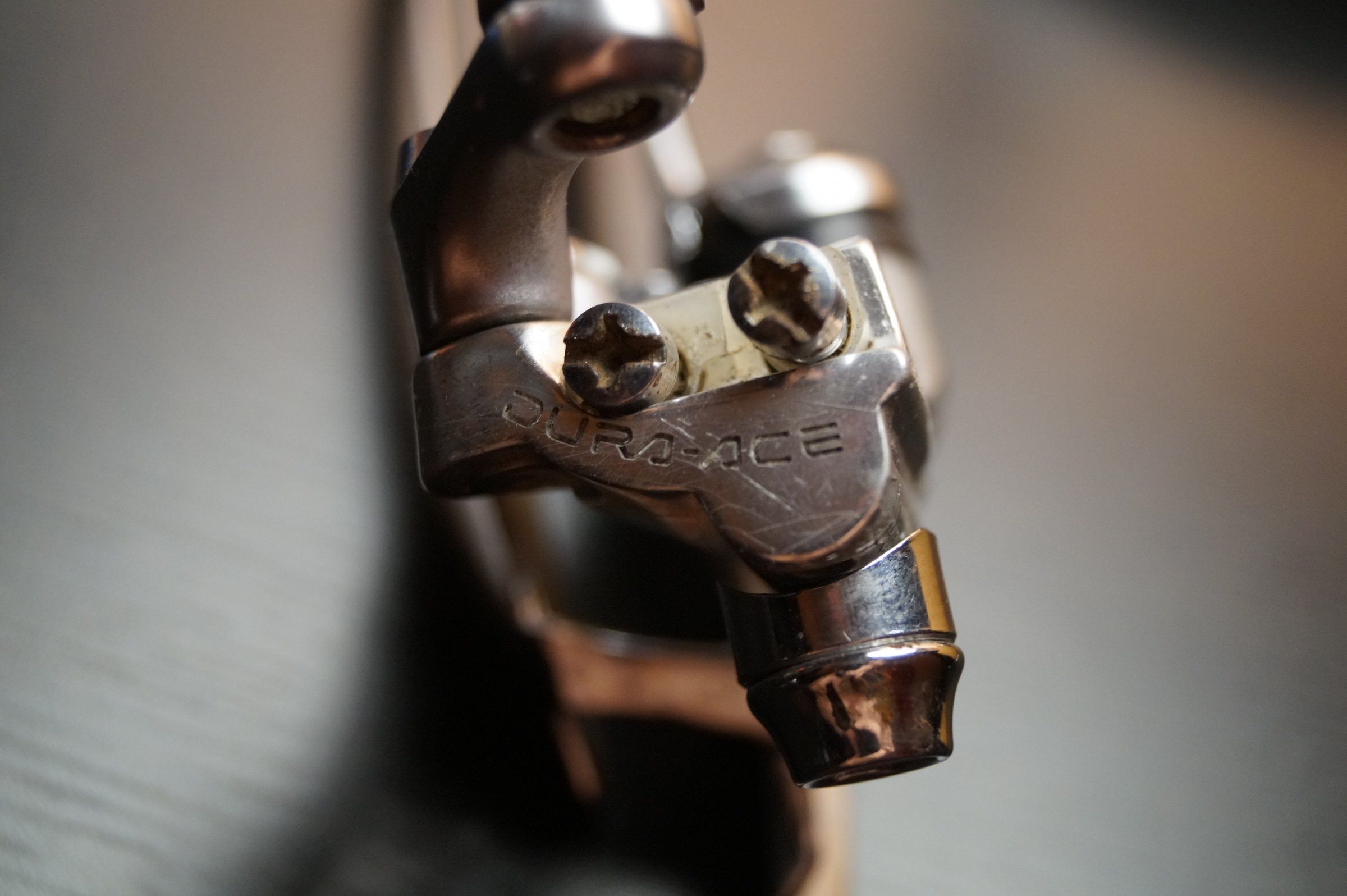

Hi ,
ich bräuchte mal bitte Preise zu folgenden Teilen:
Suntour Superbe Sattelstütze 27,2
Dura Ace:
RD-7401
FD-7400
BR-7400
Bilder Teil I
Anhang anzeigen 419210 Anhang anzeigen 419211 Anhang anzeigen 419212 Anhang anzeigen 419213 Anhang anzeigen 419214
Hat wirklich keiner ne Idee ? zumindest bei der Stütze !!
Eventuell @DaRav oder @morda ? Ihr sammelt doch Superbe , könnte ihr mir helfen ?
Also eigentlich sammle ich nur Superbe und keine Superbe Pro Teile, aber da sieht man ja zwangsmäßig auch Vieles aus der neuen Gruppe ;)
Die Pro Stütze ist weniger selten und dementsprechend weniger wert. Denke so zwischen 60 und 80 Euro sollte die aber bringen :daumen:
Top , danke euch
Aufgrund der zustände:
SSP Stütze - 60€
RD-7401 - 20-25€
FD-7400 - 15-20€
BR-7400 - 45-50€

Strebenspiegel werden an die Muffe gelötet, die Klemmung aber nicht.
Bild hatte ich über Google gefunden. Wollte dich als Urheber nicht unterschlagen.
Verallgemeinern solltest du deine Aussage zu den Sattelklemmen aber nicht.
Ob die Verallgemeinerung bei Muffen zulässig ist?
naja, wenn keine Muffe da ist, gehts halt nicht. Bei den Muffen in der normalen Ausführung ist das jedenfalls so, ich will nicht ausschließen, dass es andere gibt, das sollte man dann aber sehen.
Bist Du sicher?
Muffen gibt es tatsächlich mit unterschiedlichen Winkeln von den Herstellern .
Aber solche Strebenspiegl sind Gussteile die einen Ansatz haben , mit dem die in das Strebenrohrende oben reinfassen und dann werden die in die Strebe eingelötet , und diese danach an die Muffe .
Und wenn man sich in Velobase mal den Katalog von der Fa. TANGE aufruft findet man dort ausser den Rohren auch alle anderen Rahmenbauteile die man so benötigt .
