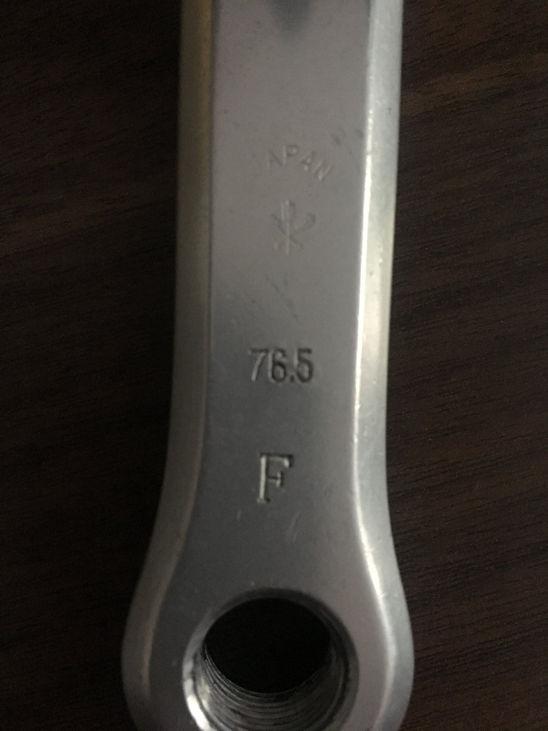

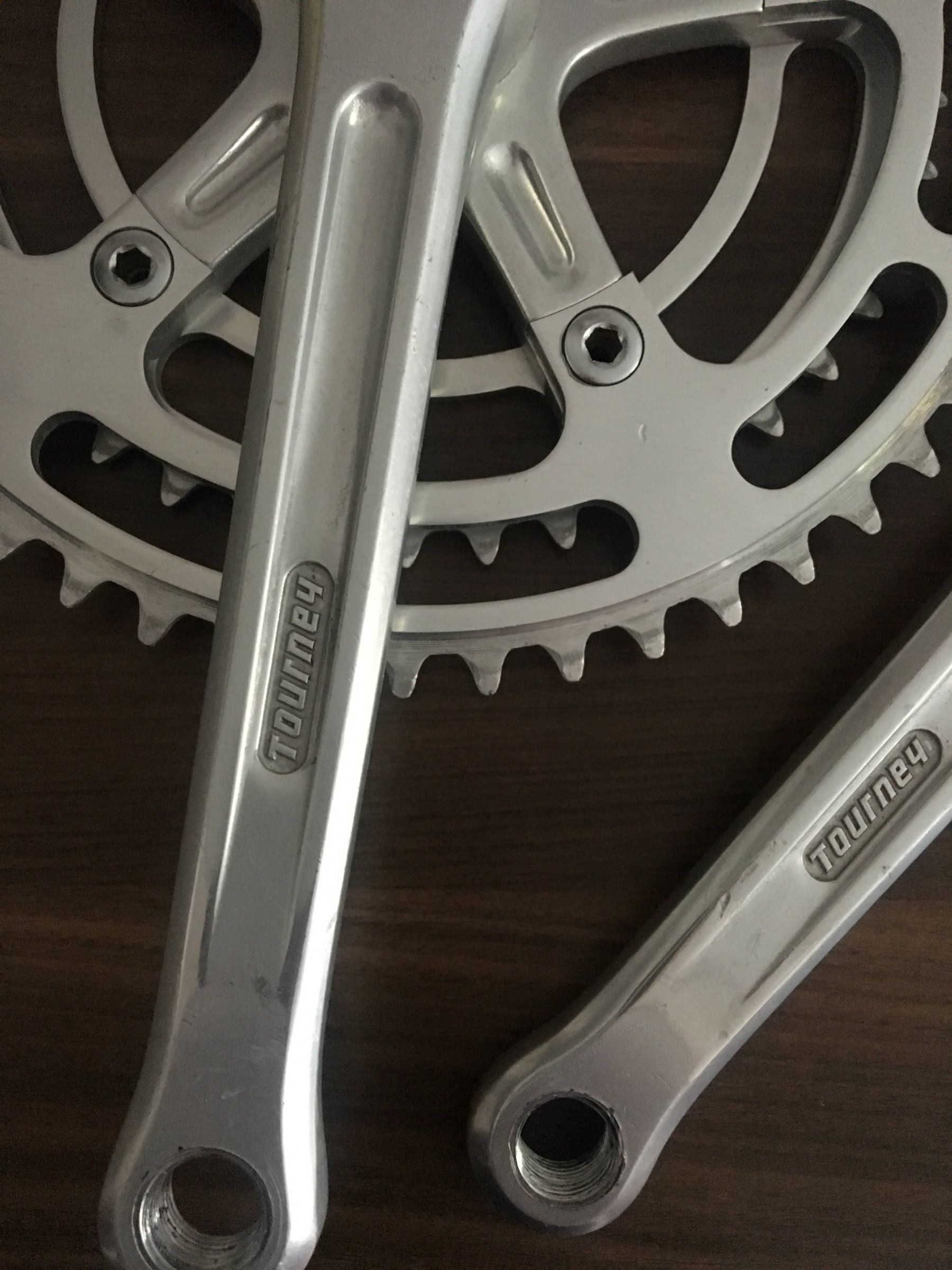

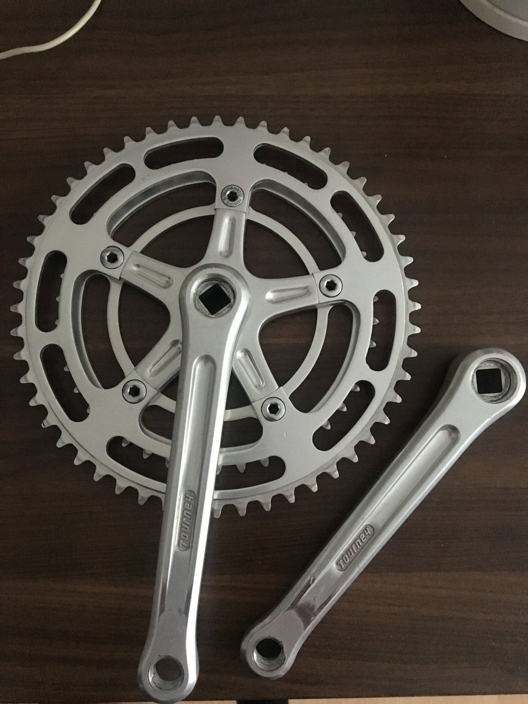

Takagi Tourney Kurbel 52/42, frz Gewinde.
Ist das was Besonderes? Noch nie was von Takagi in der Hand gehabt...
Frage für mich ist daher eher aufheben oder verbauen (Stadtrad etc?)

Aber der Lochkreis sieht so klein aus?
Wenn es ein Lochkreis von < 130 mm sein sollte (bleibt nachzuprüfen) - für den es von Gebhardt noch (kleine) Kettenräder neu gibt, dann eröffnet sicht die Perspektive daraus einen klassischen "Compact" Antrieb für L'Eroica oder ähnliche Veranstaltungen zu bauen wo's teilweise böse Berge hat...
122mm :-)
