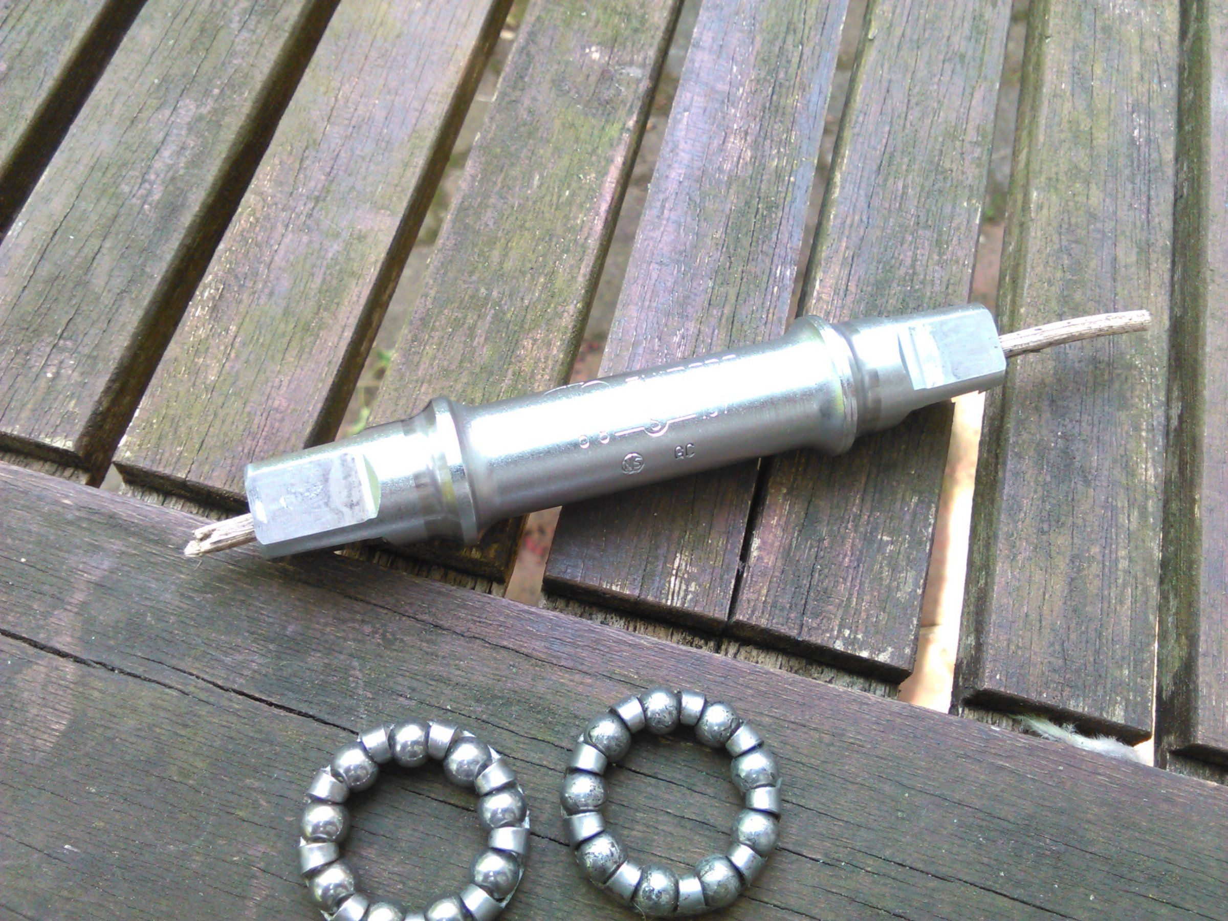

Ich weiß ist schon etwas her ( ich arbeite gerade verpasste Posts auf ;)),aber im Biete ist es ja noch nicht aufgetaucht...
Das ist ein Dura Ace Lager. Die 107er Wellenlänge ist für die Bahnkurbel ( müßte die 72xx Serie sein) deshalb die NJS Stempelung.
Aber die 107er Wellenlänge gehört auch in die DynaDrive Kurbeln und die sind auch recht häufig mit NJS gestempelten Lagern geliefert worden.
Es gibt sie aber auch ohne, wobei m.E. die ohne seltener sind als die mit.
Ein schönes wertiges Lager und eigentlich auch 40€ wert, aber die Bahnkurbeln sind selten und mit den DynaDrive Kurbeln mag sich kaum einer abgeben. Der bedarf ist am Markt einfach nicht so richtig da, @Peugeot1979 hat auch vor 1-2 Jahren ewig an 2 solchen Lagern für 30€ mehr oder weniger erfolgreich "rumverkauft"....

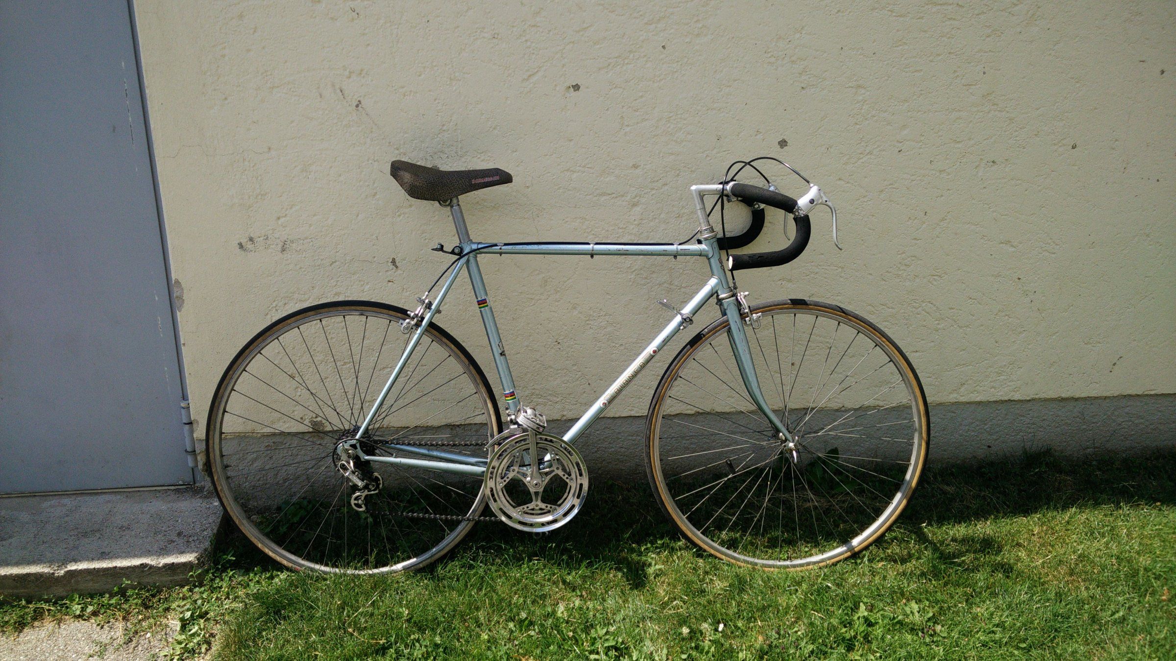

Hallo zusammen,
ich bin seit heute Mittag stolzer Besitzer eines Rennrads. Habe es heute für 99€ auf eBay Kleinanzeigen gesehen, direkt besichtigt und gekauft. Ich würde sehr gerne wissen, ob ich auch objektiv ein gutes Radl gekauft habe. Ich kann zu den ganzen Aufschriften am Rad nämlich absolut nichts online finden. Vielleicht kann mir ein Kenner weiterhelfen, da ich was Rennräder betrifft wirklich absolut keine Ahnung habe. Würde mich riesig freuen.
Grüße :)

Eher Einsteigerklasse (Keilkurbel & Col), aber wenn Du damit Spaß hast beim radeln mit dem Rad dann passt es doch,...:daumen:
Vielen Dank für die Antwort.
Zufrieden wäre ich so oder gewesen, da ich die letzten Jahre mit einem Singlespeed unterwegs war, welches neu um die 100€ gekostet hat (habe mir damals gedacht, wenn schon billig, dann mit so wenig teilen wie möglich die kaputt gehen können). Da ich selbst beim Singlespeed die schmalen Reifen und das effizient schnell Fahren geliebt habe, war ich schon länger am überlegen mir ein günstiges gebrauchtes Rennrad zu kaufen. Als ich dann gestern bezüglich meines verzogenen Rahmens an der Ampel angesprochen wurde, habe ich mir so langsam echt Sorgen gemacht und war mir sicher, dass es Zeit für ein neues Fahrrad ist ^^'.

Das ist sehr gut das ihr mich an das Lager erinnert ich probiers mal im Biete für 30.
