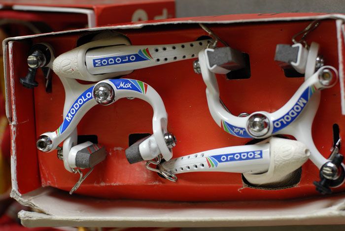

Hmmm ja da gibt es die Modolo Max und Modolo Speedy in der Vie Claire Edition, Modolo Team und die Modolo Superprestige

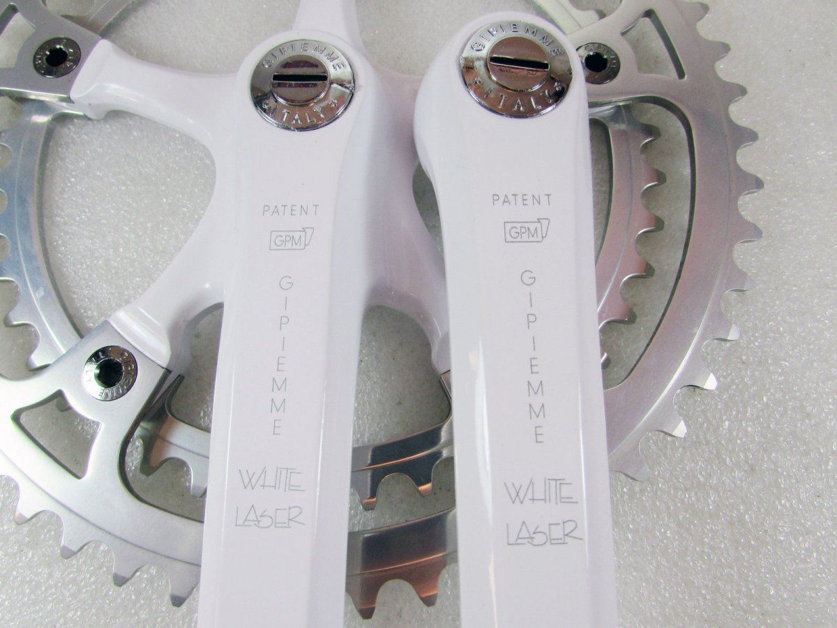

Die Modolo Team und Superprestige sind schön. Aber halt nur Bremsen und Hebel. Davon gibt es meines wissen keine Sattelstütze Kurbel oder ähnliches ... Und Weiß ist nicht gleich Weiss ... Zur White Laser passen dann glaube ich eher die Modolo Max und Modolo Speedy in der Vie Claire Edition. Wobei die beiden letzteren sich noch schwerer zu bekommen sind.

Die Superprestige sind am schwersten zu bekommen... oder zumindest am teuersten, da am hochwertigsten und ebenso wie die Speedy "La Vie Claire" in Kleinst-Sonderserien nur aufgelegt.

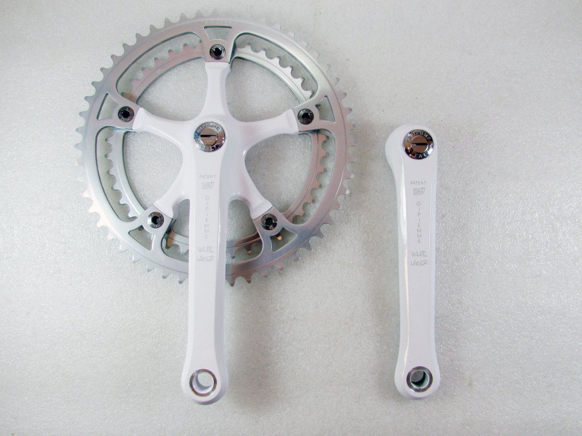

+1 Gipiemme White Laser
Endlich mal was Richtiges und keine scheinheilige Shimano Sante oder olle Suntour Olé :D :bier:.

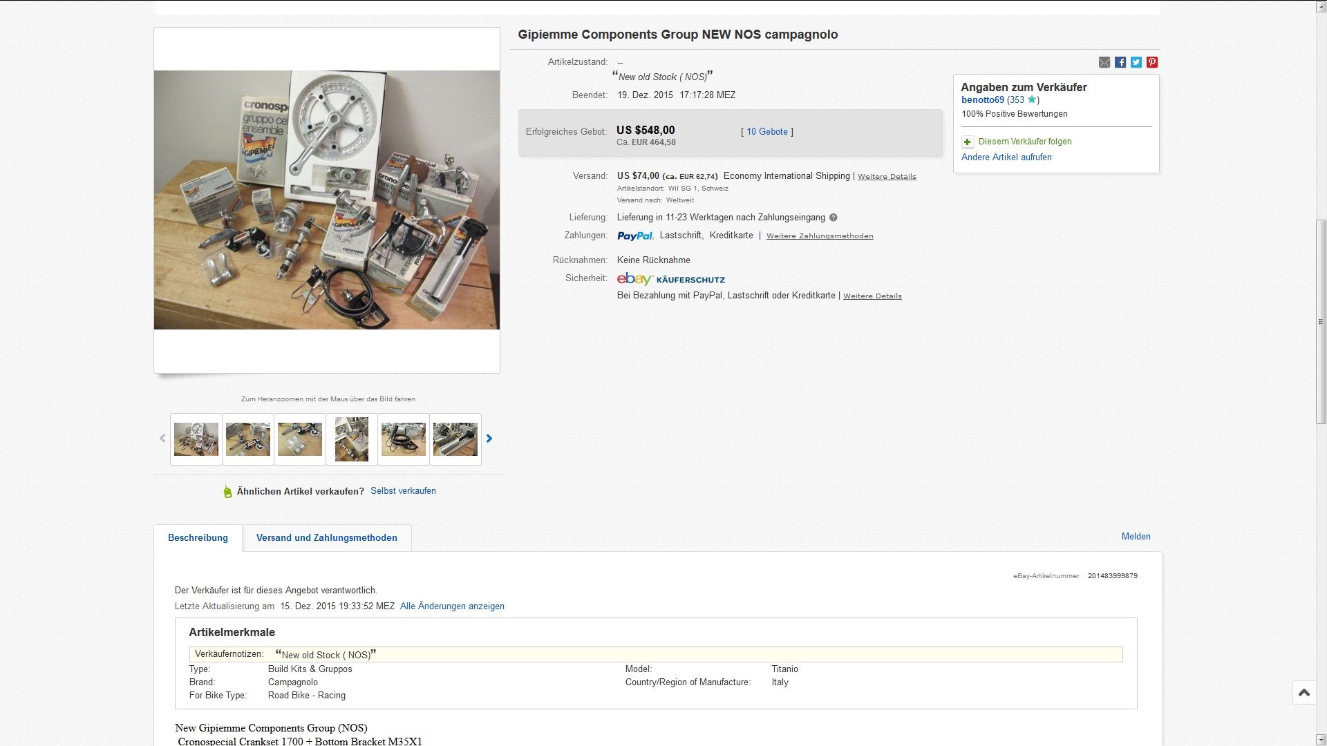

Preislich schwer einzuordnen, also Naben, plus Pedale, Schalteinheit (aus Schaltwerk, Umwerfer und Schalthebel welches es zuimndest in weiß gibt) Steuersatz, Kurbel, Bremssatz und Sattelstütze in nos / mint oder sehr gut erhalten 400€+... da ziemlich selten. In der Hierarchie unter CronoSpecial und Special...

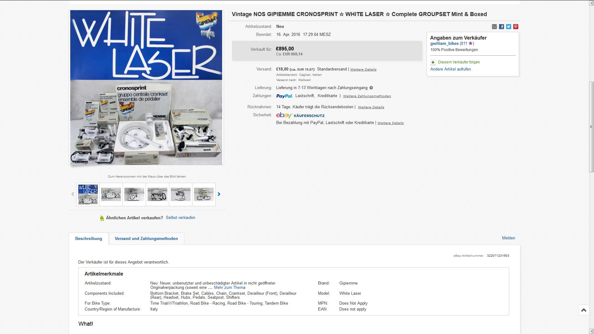

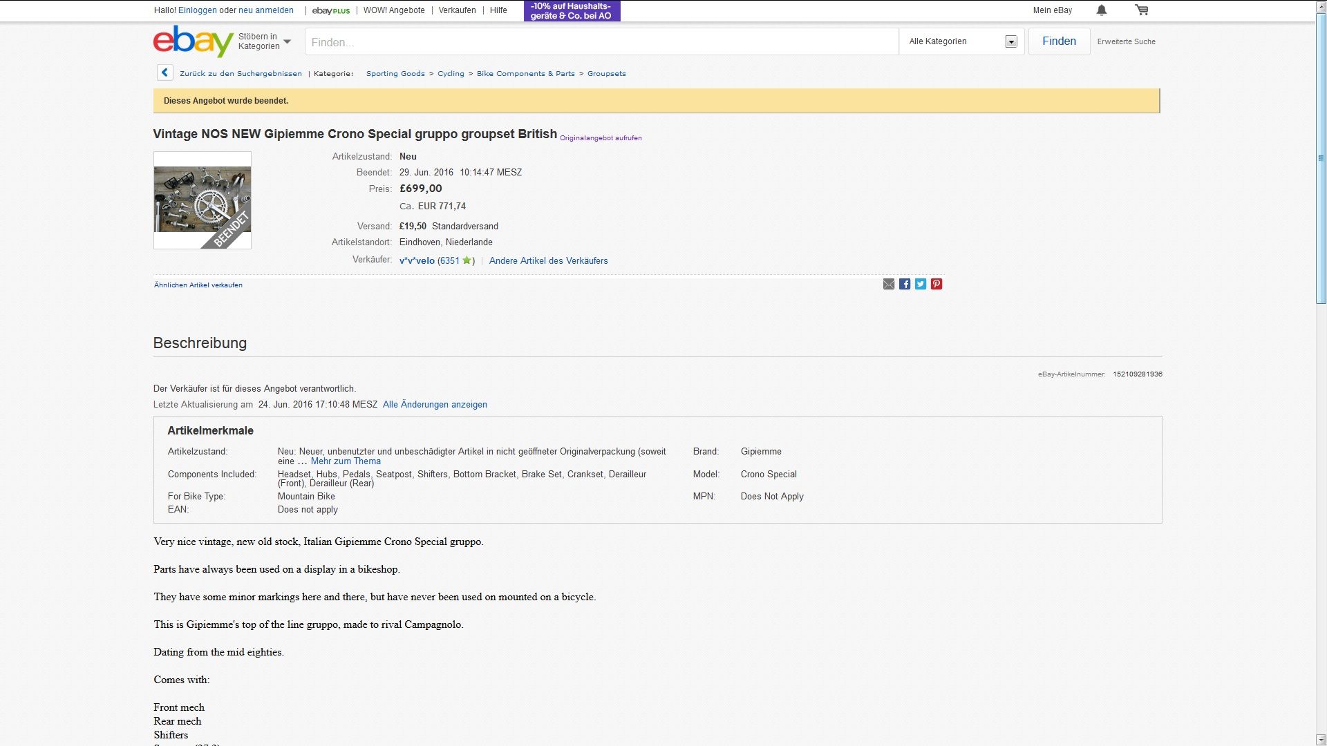

Komplett NIP für etwas überzogene 988€.
Das CronoSpecial Gruppo @ v*v*velo @ tehBay.nl für 771€ SofortKauf und das andere CronoSpecial Gruppo war um die 464 € als Auktion kein Sofort Kauf <- EDIT!!!

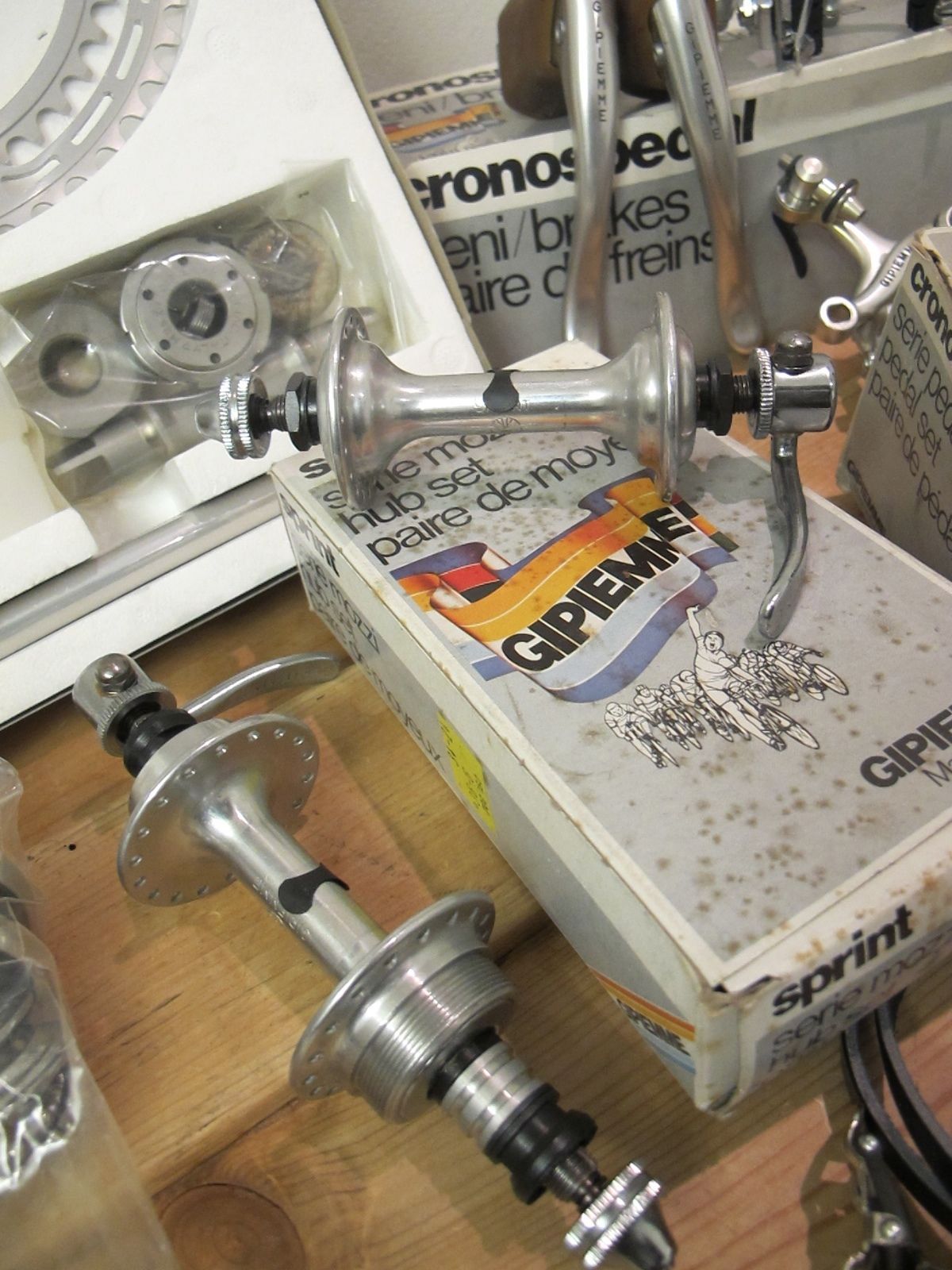

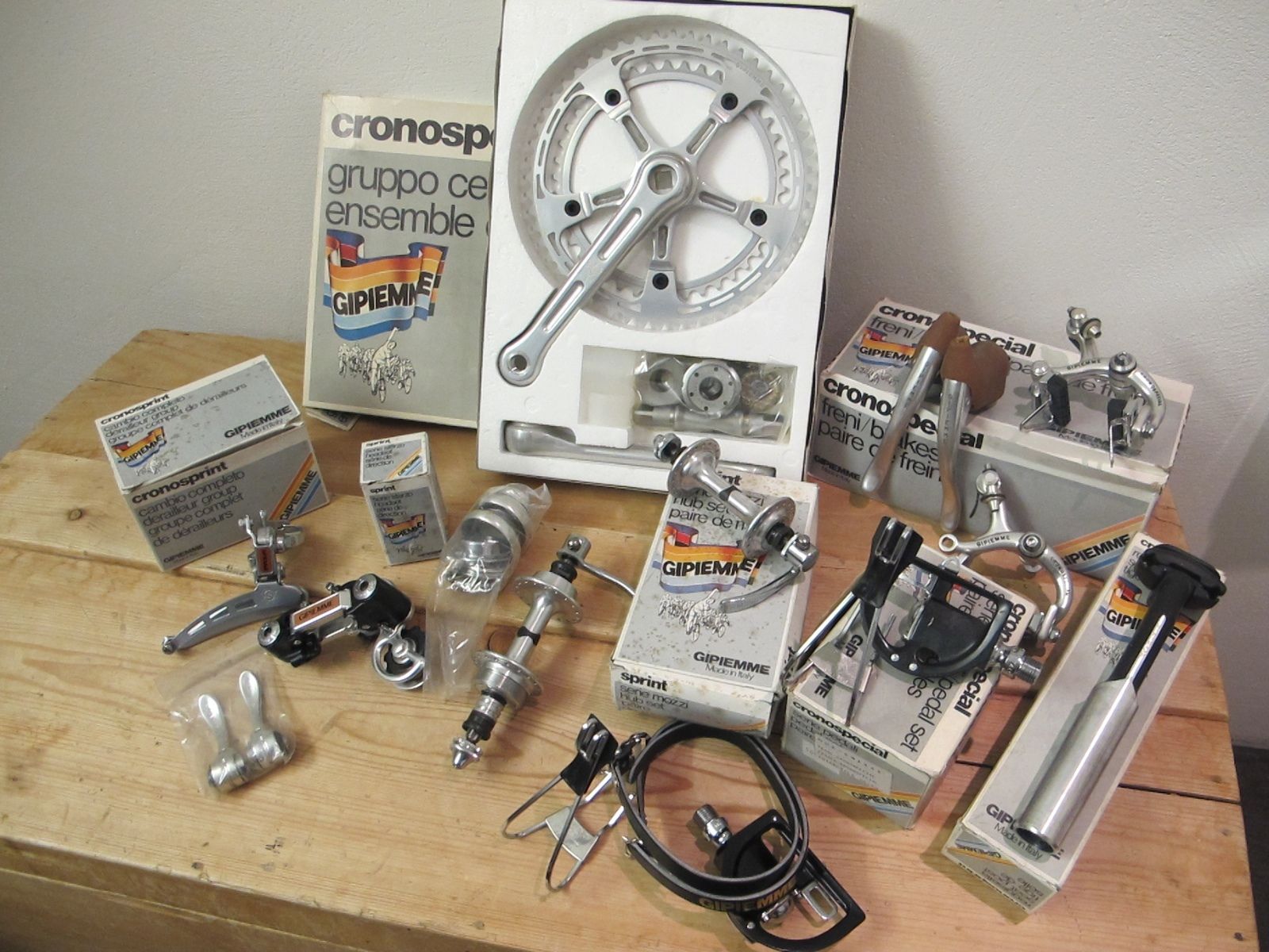

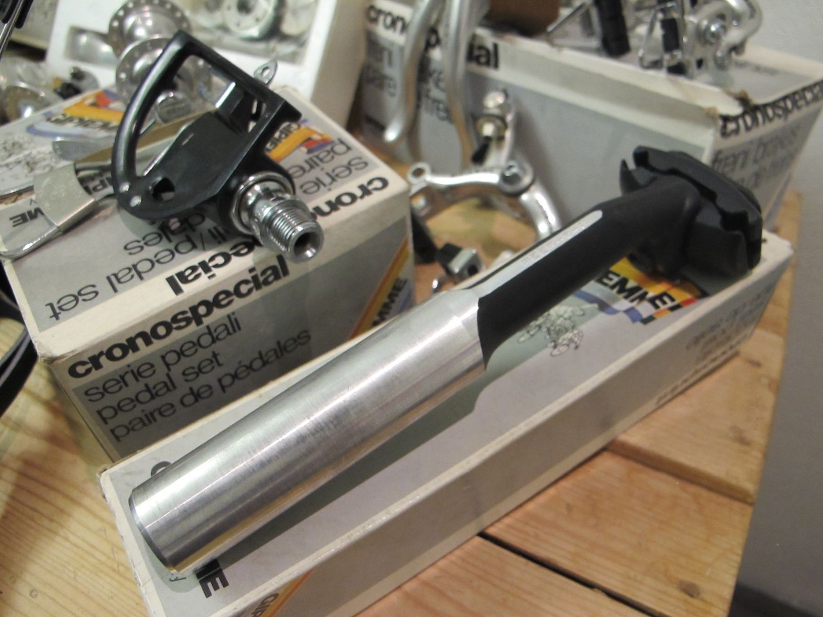

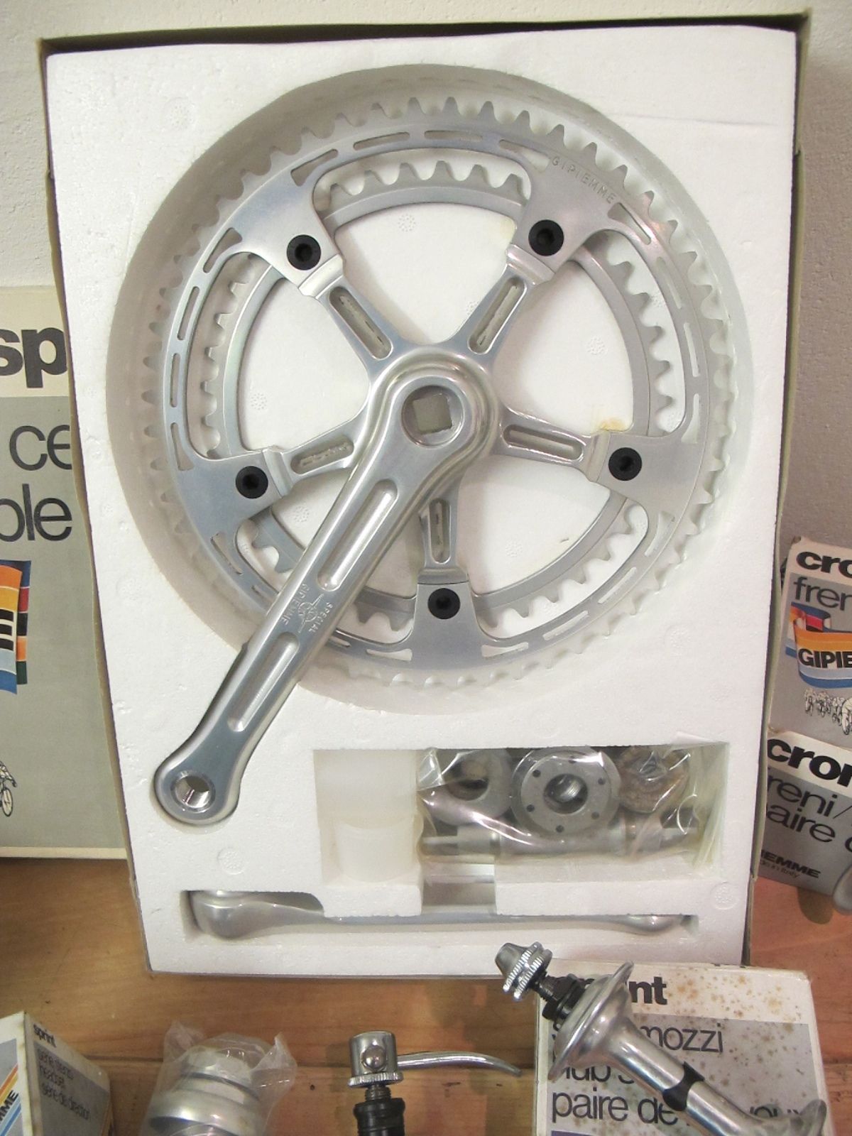

Gipiemme Gruppo NOS&NIP  (7).JPG Gipiemme Gruppo NOS&NIP  (8).JPG Gipiemme Gruppo NOS&NIP  (5).JPG Gipiemme Gruppo NOS&NIP  (6).JPG Gipiemme Gruppo NOS&NIP  (9).JPGGipiemme Gruppo NOS&NIP  (4).JPG

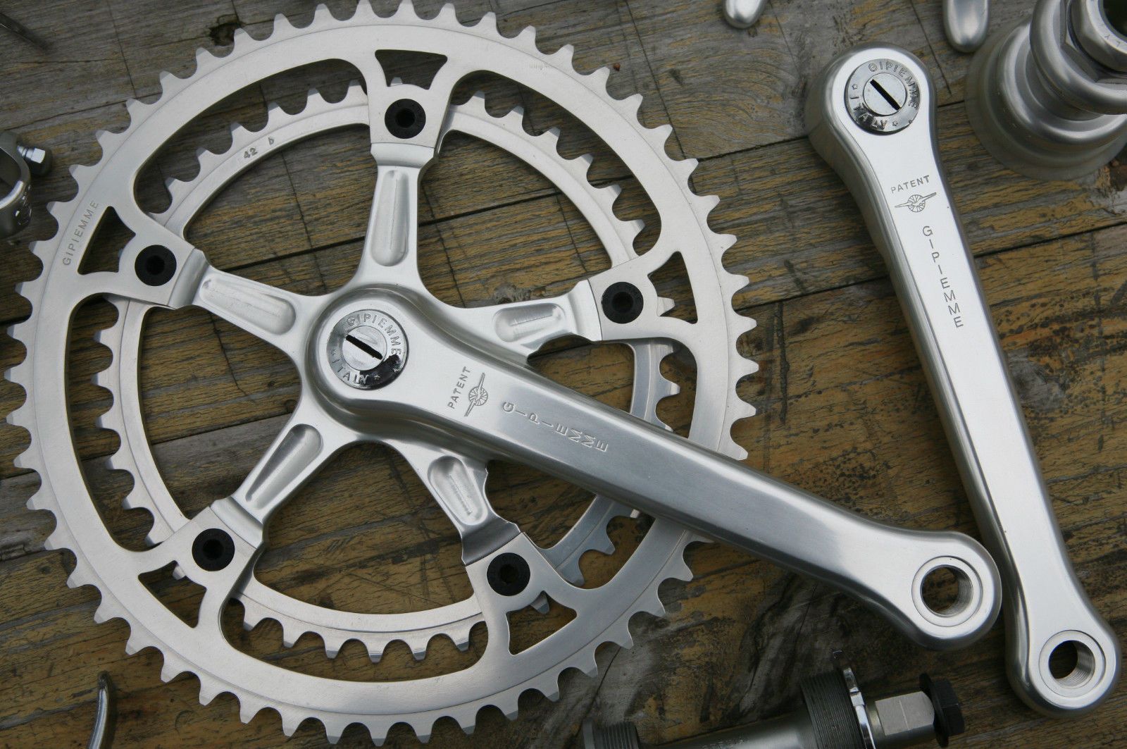

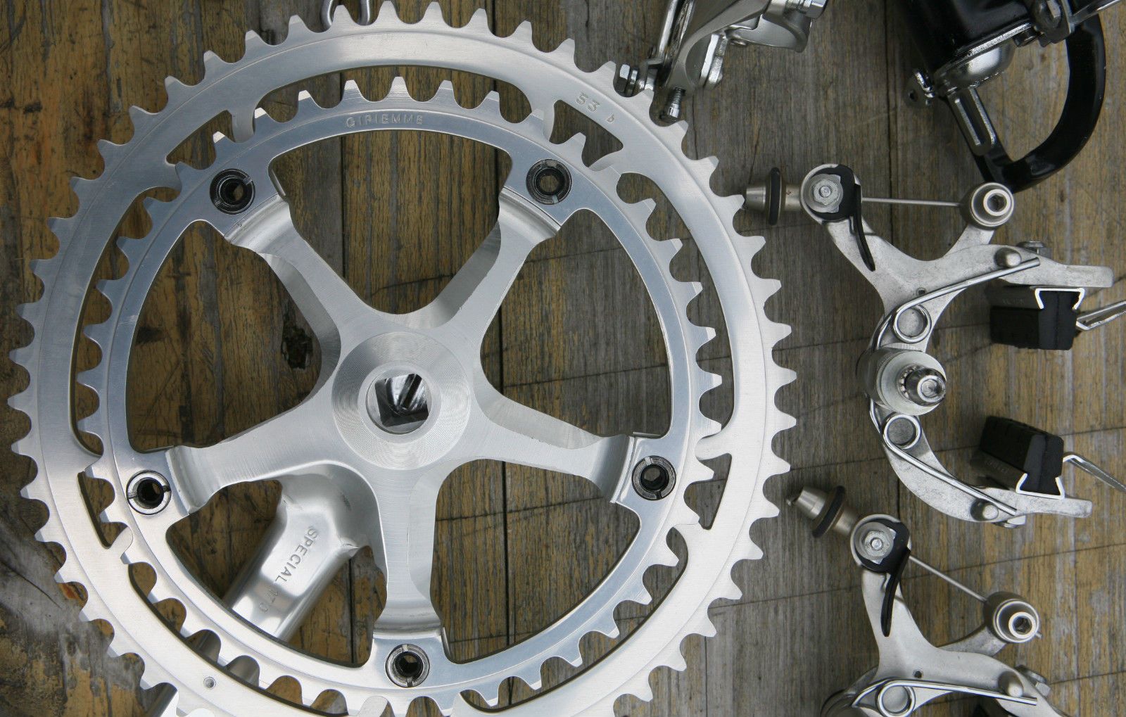

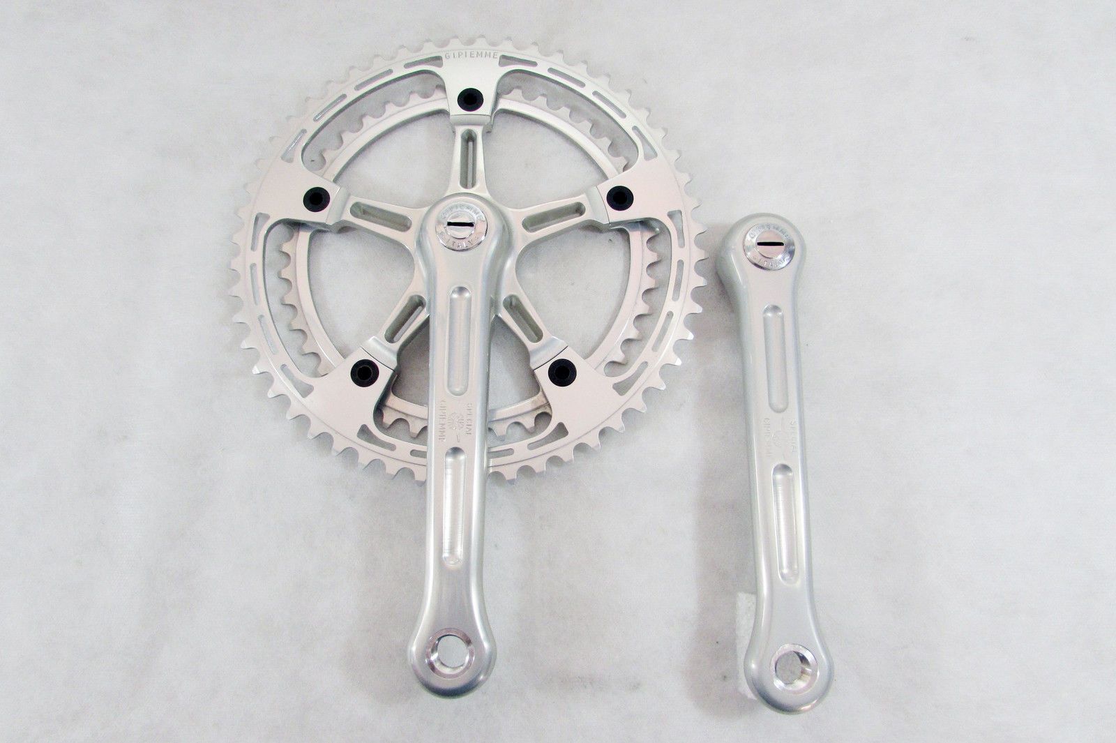

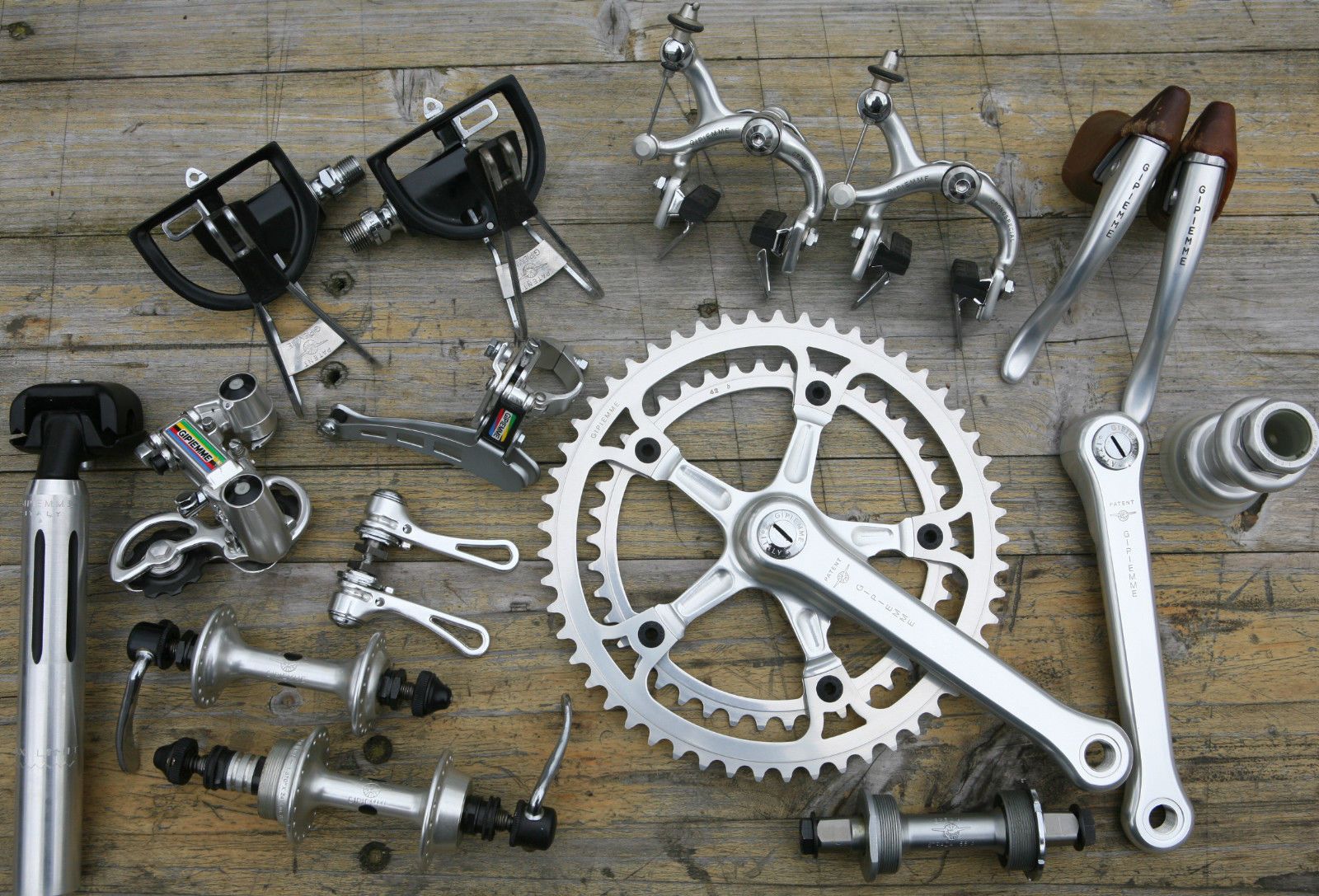

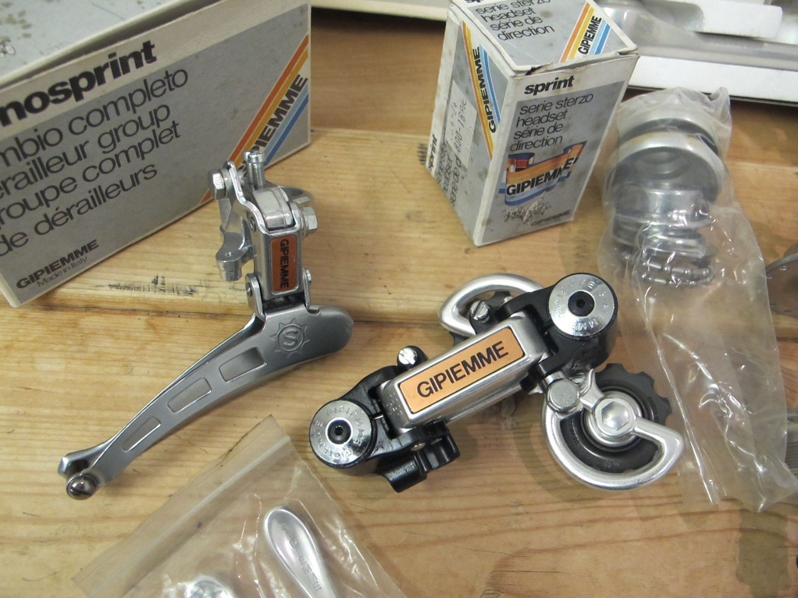

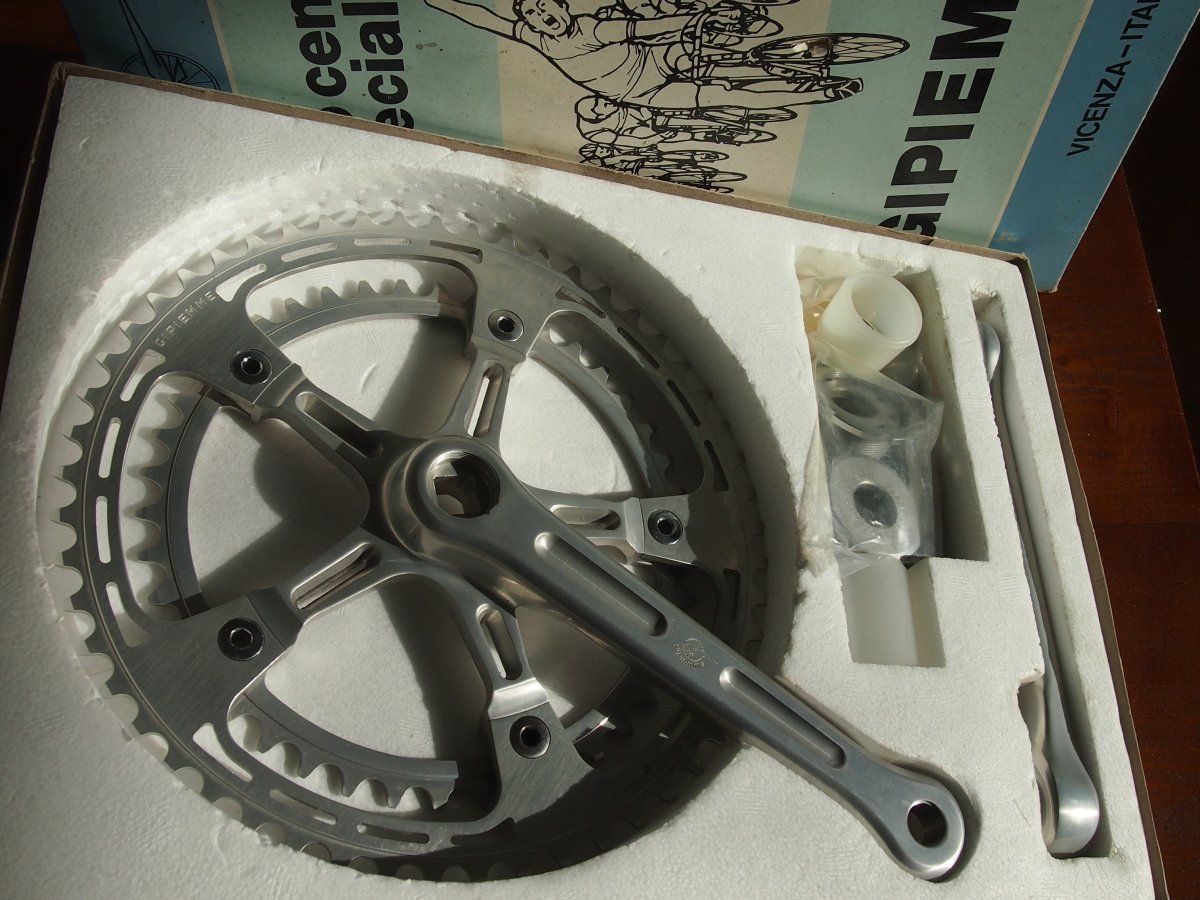

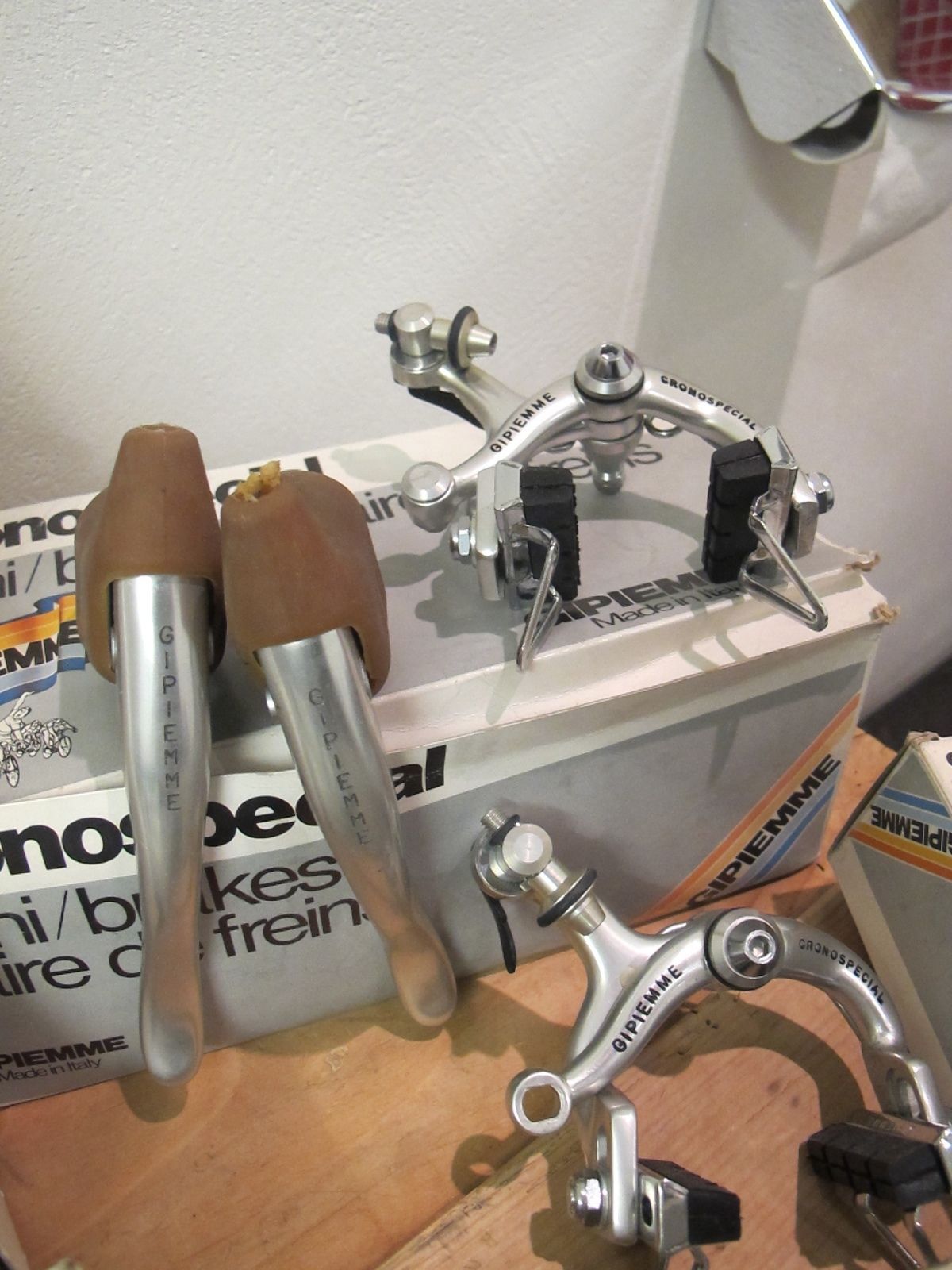

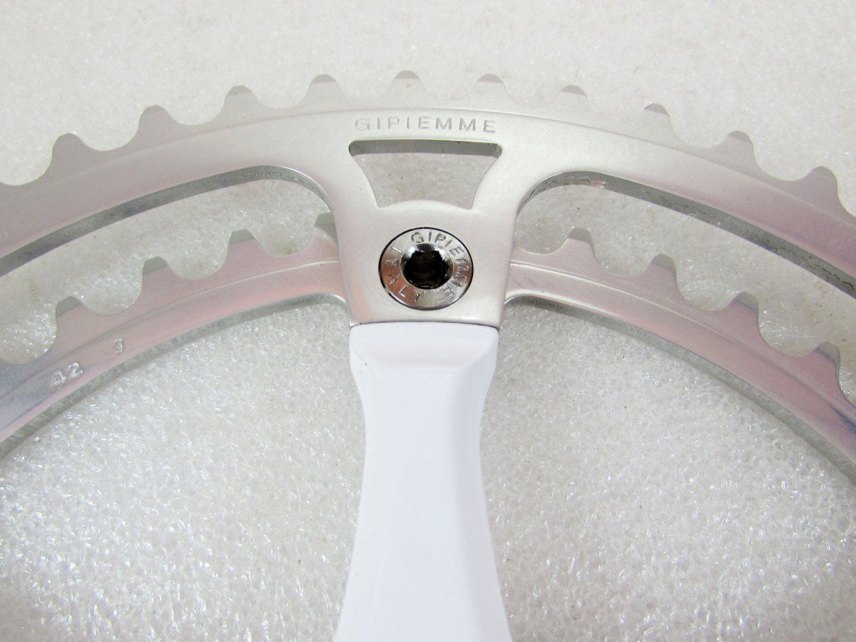

Keine CronoSpecial Naben, Sattelstütze und Schalteinheit und erste Generation CronoSpecial Kurbel, bis auf die Special Gravur auf dem Kurbelarm und den schwarzen Aluminium Kettenblattschrauben wie die Gipiemme Special 600100/M aus den 70igern.

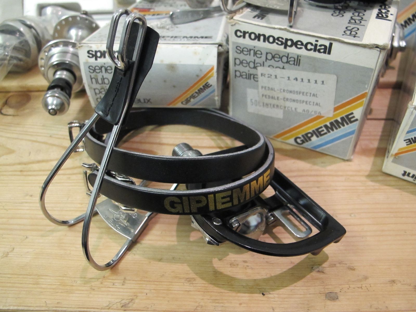

Und bei den Pedalen um eine Revision aus Ende 80iger da die Pedale kein Exenter Lager haben.

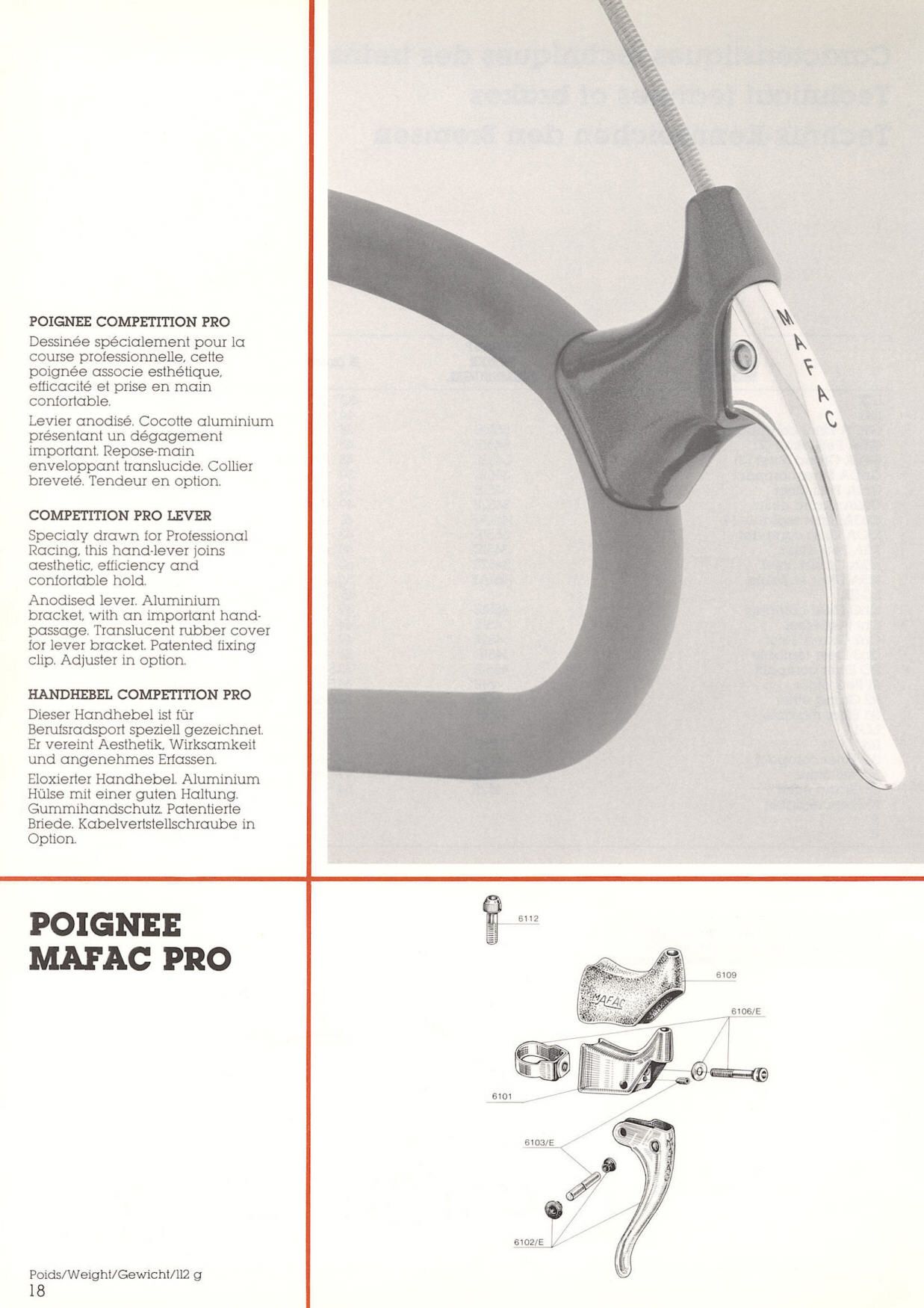

Und die Bremsen sind umgelabelte Mafac LSX Bremsen.

Anhang anzeigen 475597 Anhang anzeigen 475601 Anhang anzeigen 475595 Anhang anzeigen 475596 Anhang anzeigen 475598 Anhang anzeigen 475599 Anhang anzeigen 475600 Anhang anzeigen 475603Anhang anzeigen 475602

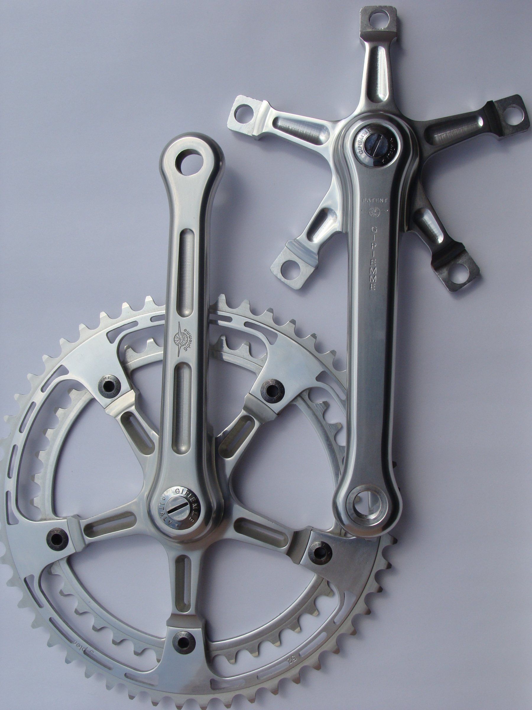

(linke Kurbel... :D gravierte Stahl Kettenblattschrauben sind von mir nachgerüstet worden)
(von @knutson22 erworben mittlerweile wie dessen Leto aus 531 SL an meinen Vater gewandert)
Die restlichen Kurbeln waren nie in meiner Obhut :D.

(linke Kurbel... :D gravierte Stahl Kettenblattschrauben sind von mir nachgerüstet worden)Anhang anzeigen 475609
Die restlichen Kurbeln waren nie in meiner Obhut :D.Anhang anzeigen 475604 Anhang anzeigen 475606 Anhang anzeigen 475607 Anhang anzeigen 475610 Anhang anzeigen 475611Anhang anzeigen 475621 Anhang anzeigen 475622

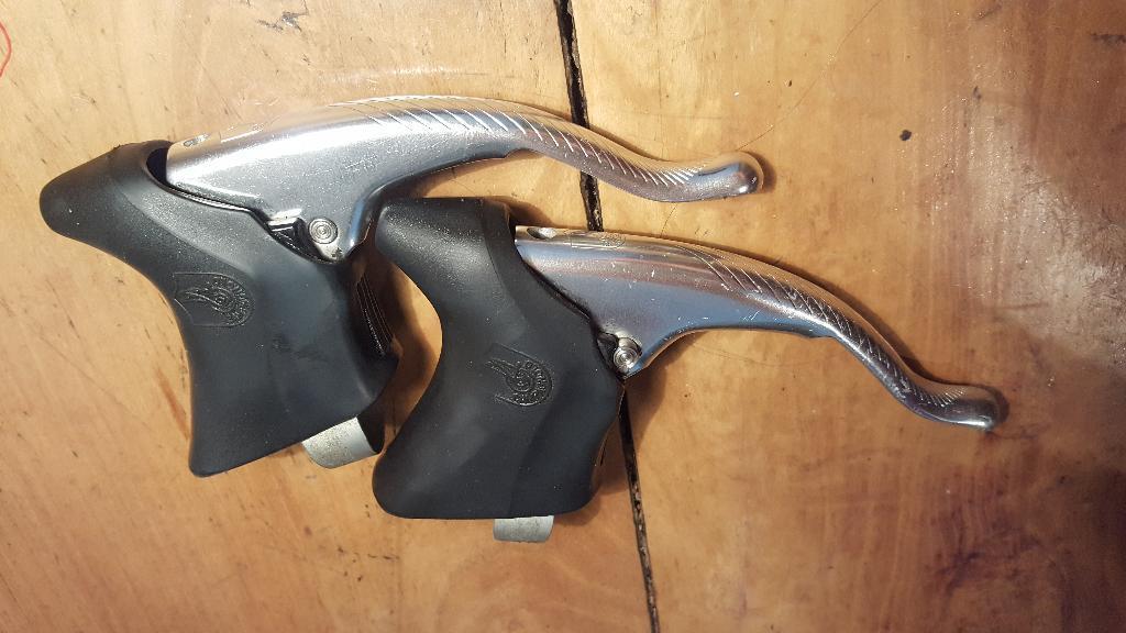

Und ganz ehrlich gesagt waren diese Bremsen für mich ein grosse Enttäuschung. Ich habe damals wegen Greg Lemon an einem Colnago Super die DA Bremsen gegen die Master Pro getauscht und war nicht so wirklich begeistert. Nur im Regen waren die Beläge gut. Ansonsten eher kraftloser Felgenfresser. DA und SR war für mich als jungen Rennfahrer mit 50 Rennen und 17000 km im Jahr deutlich besser.
Hi hi,
bei mir war es so ähnlich.
Mein Dealer hat mir damals abgeraten die 105'er Zangen (die Ersten mit Axialkugellagern) gegen Modolo zu wechseln. Selbst als ich mehr ausgeben wollte kam ein "...aaach die Pro tauche nix...". :D
Für Regenrennen hat er mir dann Modolobremsschuhe mit den Sinterbelägen verkauft "...da sin die super, nur fressense Dir die Felgen uff....".
Er hatte aber auch gut beraten, ich habe ja eh jede Mark die ich lockermachen konnte zu ihm geschleppt, seinen Umsatz hat die ergebnisoffene Beratung also geschmälert.
