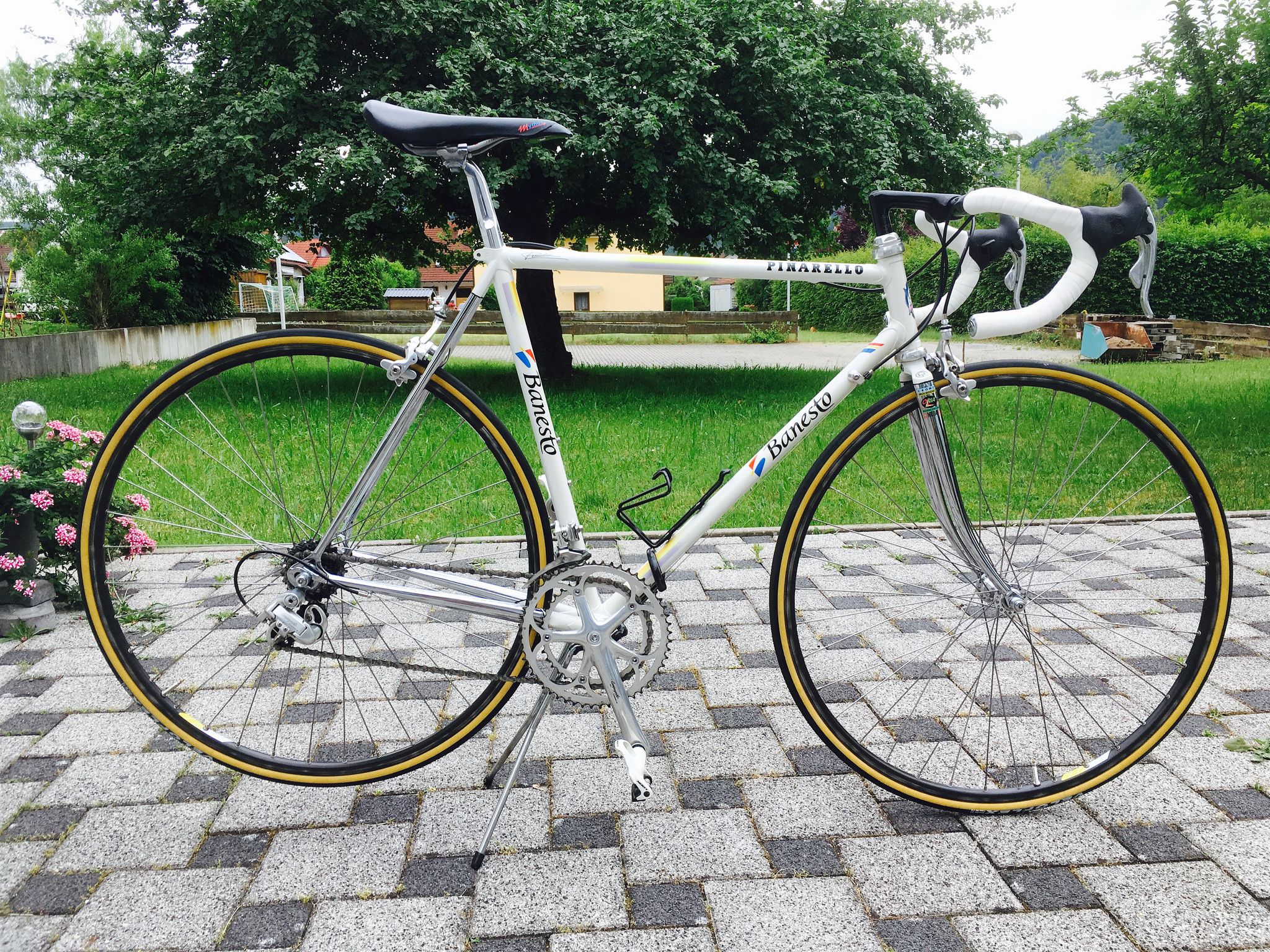

:crash: So das hier ist ein(e) Replika - den gab's 1992 nur fürs RMO-Team exklusiv - war nämlich vorher ein blauer TVT92 CARBONE aus F
und ob dieser private [minderwertige] Nachbau oder wie soll ich es jetzt nennen? genehmigt ist
NEIN vom wem auch - denn beides Team und Hersteller sind inzwischen Geschichte .. und ausserdem frage ich vorher i.d.R.niemand warum auch
Dieses Replikat ist toll gelungen und das darfst Du auch so benennen, musst es sogar, wenn Du es verkaufen willst, siehe oben ;-). Genehmigungspflicht besteht hier nicht. Das wäre dann ein vom Urheber autorisiertes Replikat, was den Wert erheblich steigern würde ;-).

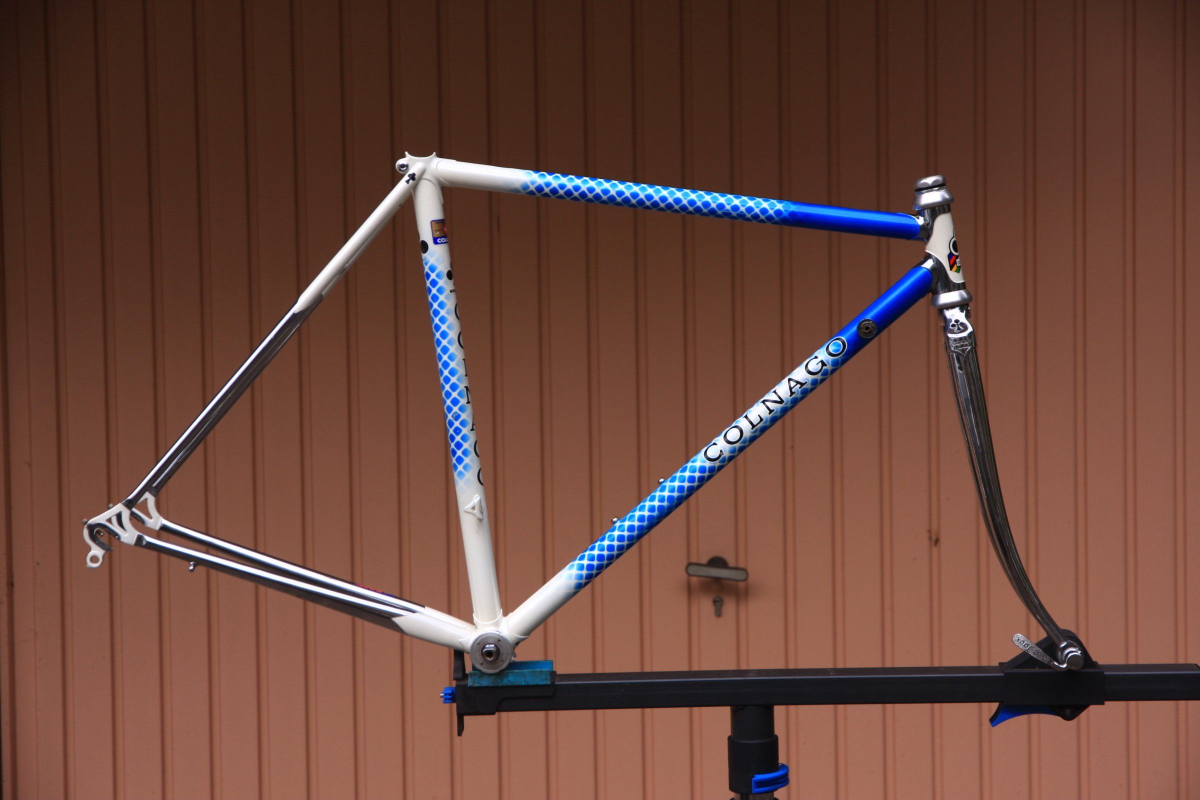

ich bin auf der Suche nach einem (anspruchsvollen) Projekt und befasse mich mit der Idee ein Rennrad aufzubauen. Dabei habe ich diesen verlinkten Rahmen gesehen und wäre für Eure Einschätzungen und Meinungen hierzu sehr dankbar. Ich würde mich insbesondere für Hinweise zu den folgenden Fragen freuen:
  • Ist es denkbar, dass die Verchromung der Gabel gerettet werden kann und wenn nicht, wäre eine Lackierung sittenwidrig? (Einige Beiträge hier ergaben meines Verständnisses nach dem Konsens, dass eine Neuverchromung einer Gabel grundsätzlich machbar wäre - vorausgesetzt man findet einen kompetenten Betrieb und ist bereit entsprechend zu bezahlen. Ich bin auf anfänglicher Suche nach einem Galvanikbetrieb der bereit wäre so etwas zu machen, habe jedoch erst mit drei gesprochen, die es eben nicht machen würden. Über Eure Gedanken in Bezug auf diese Gabel wäre ich froh.)
  • Ist ein Aufbau zu einem “guten” Rad mit diesem Rahmen zu verwirklichen, oder eher eine Sisyphusarbeit?
  • Mit welchem Rahmen habe ich hier zu tun? Ich war bei google images unterwegs, habe aber bisher die Kombination mit Kleeblatt oben am Sattelstreben und am Tretlagergehäuse (nach innen gerichtet) sowie mit gebogener Gabel mit Kleeblatt aber ohne seitliche Colnago-Beschriftung nicht gefunden.
Vielen Dank im Voraus! Ich hoffe ich habe den Rahmen von “Was ist Das und Was ist Es Wert?” nicht gesprengt: Wenn ja, möchte ich mich schonmal entschuldigen und würde meine Anfrage darauf beschränken.
Beste Grüße
GC

Anspruchsvolles Projekt hin oder her - ist es denn klar dass diese Rahmengröße passt? :)
Ansonsten ist die Frage hier schon gut aufgehoben.

Also das Verlinkte Rad ist sehr warscheinlich ein Colnago Superissimo! Die teure Version des Colnago Super. Alter wird wohl sich um die 90iger bewegen. Schönes Rad wenn die größe Stimmt.
Ich sehe das Oberrohr ist gekrimpt und das Sitzrohr ist wirk als wäre es nicht Rund (Gilco?!). Sehe ich das Richtig? Doch kein Superissmo sondern was exotischeres vlt. ESA Mecixo oder was es noch anderes gab!

Vielen Dank für Deine schnelle Antwort Tichy!
Ich habe mich abgemessen und die Werte bei dem Bike Fit Calculator von www.competitivecyclist.com eingegeben: Da wurde für meine Größe ein c-t Wert zwischen 53 und 55 cm vorgeschlagen. Zur Zeit fahre ich mit einem Single-Speed mit 55 cm c-t. Ich beabsichtige den Rahmen zu besichtigen und abzumessen - von was ich hier lese und von der Empfehlung von dem Fit Calculator wäre die Oberrohrlänge ebenfalls wissenswert.

Ich hatte einen identischen Rahmen in anderem Decor und mit mehr Chrom, sollte ein Superissimo sein, ja :)

Ich hatte bei der Bildersuche nach Superissimo immer extravagante Muffen beobachtet - wurden diese im Laufe der Zeit einfacher?

Beim Competetive Fit muss man berücksichtigen dass die Angaben für moderne Räder sind. Ich glaube der Eddy Fit der da auch genannt wird trifft wohl am meisten auf klassische Rahmen zu.
