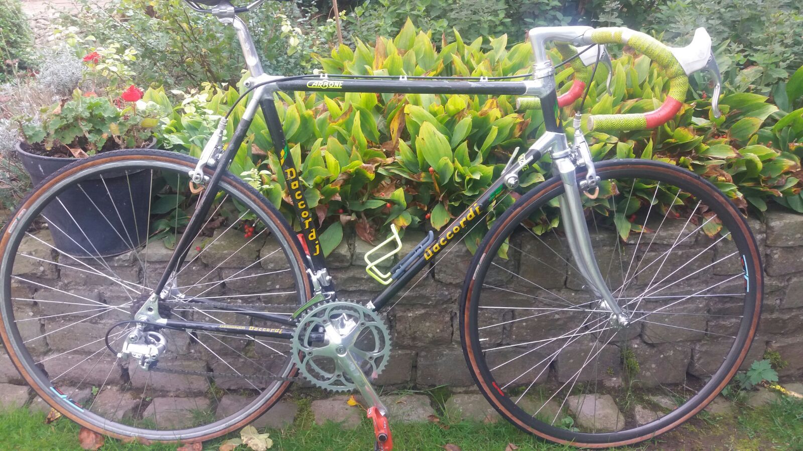

Ich hab die Chance einen gemufften Carbon Rahmen von Daccordi zu kaufen. Hat jemand von euch schon mal was ähnliches in der Hand gehabt? Muffen Alu, Rohre Carbon.
Google sagt mir nix
Kann es sein das der eigentliche Hersteller ein Anderer ist?
Z.B. haben TVT und ALAN so was gebaut und wurden reichlich mit den Decals andrer Hersteller verziert.
Aber ohne Bilder wird Dir da wohl keiner was Aussagekräftiges sagen können.

Bilder wären nicht schlecht - es gibt zuviele. Möglichkeiten - vermutlich ist es etwas gelabeltes? Von wann soll der sein? Anfang 90s?
Beschreib mal den Hinterbau evtl die Bremsbrücke
... ich hab mehr als zwei handvoll gemuffte Carbonrahmen von ALAN, ALTEC über Bianchi, Colnago LOOK, TIME, TVT(TVT92 TVT7/9) bis Vitus (FKC9)
... leider noch kein Basso, Carbon Valley (Donnay), Corima, DURAVIA, Giant Cadex, Gueriotti (ALAN) Peugeot, RBE, Spezialiced, Stronglight (ALTEC carbone)
gelabeltes ALAN Record Carbonio oder Carbon Valley (lizenzierter ALAN Nachbau) eindeutig ...:daumen:
.... und so sieht ein echtes ALAN Record Carbonio aus
kann man kaufen - im Gegensatz zum Alurohr ist das Carbonrohr flexibler und der Druck auf die beiden Stirnmuffen ist dadurch um einiges geringer als bei der Alu-Variante. Hab bisher noch von keinem Carbonio gehört wo die Stirnmuffen gebrochen sind wie häufig bei der Alu-Vaiante
es fehlen dann aber die ALAN Gravuren an Sitzstrebenübergang zur Sattelmuffe und auf der Gabelbrücke was auf Carbon Valley hindeutet

... ausserdem könnte die Sattelmuffe sich geringfügig von ALAN Original unterscheiden, was ich wegen dem hinteren Bremszug nicht genau erkennen kann

Von der Qualität sind beide dann wohl gleich einzuordnen, oder?

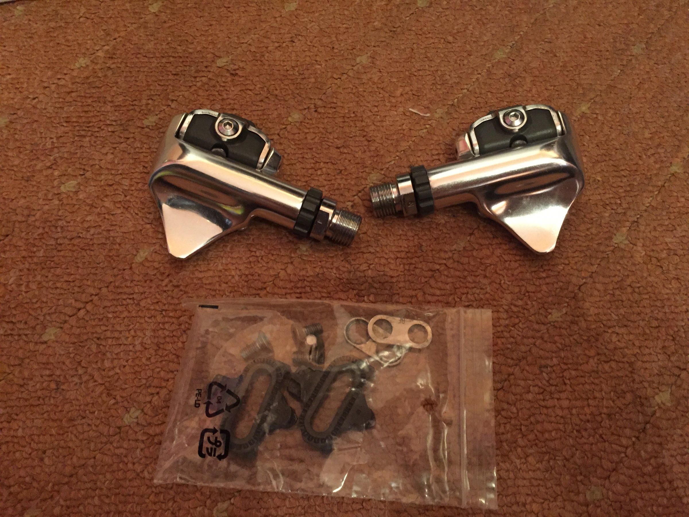

Weder noch, er schrieb es ja schon, ganz normale SPD sind die DA7410 wie an allen MTB und Trekking und Wanderpedalen. Demnach auch mit massig Schuhen (auch mit Wandersohle) fahrbar. SPD-R waren danach, siehe zb im 25 th anni DA Koffer. Danach folgten die heute noch aktuellen SPD SL, die besten der drei fürs Rennrad.
