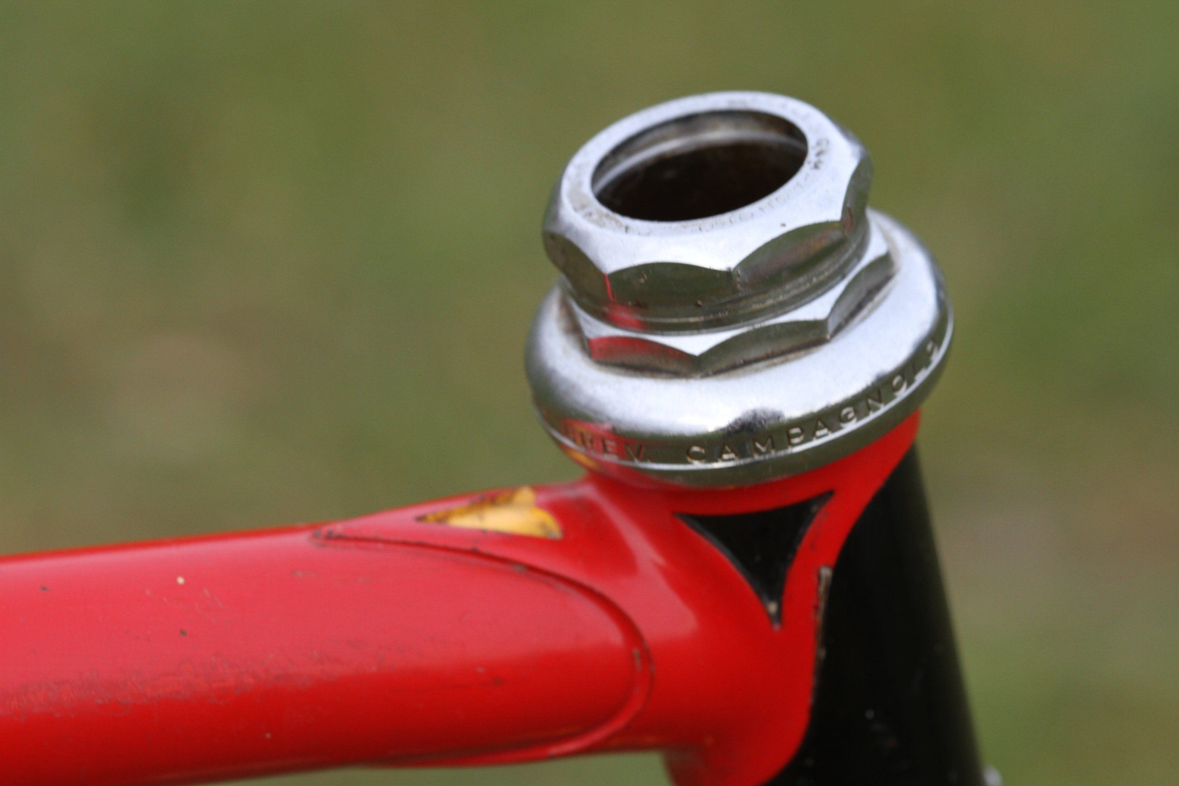

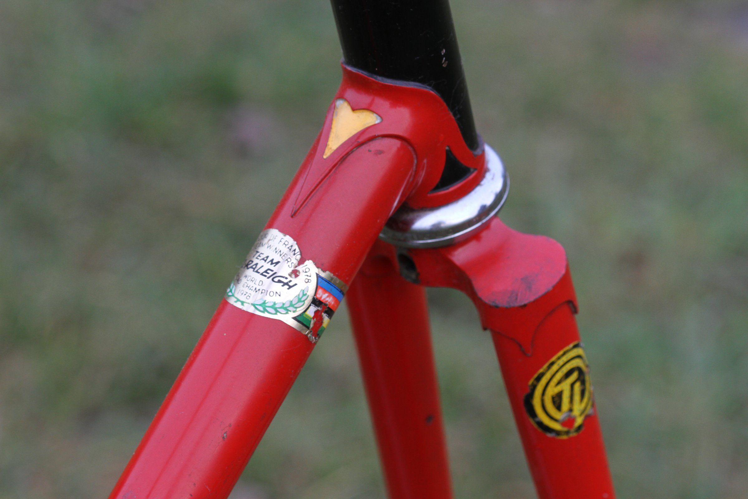

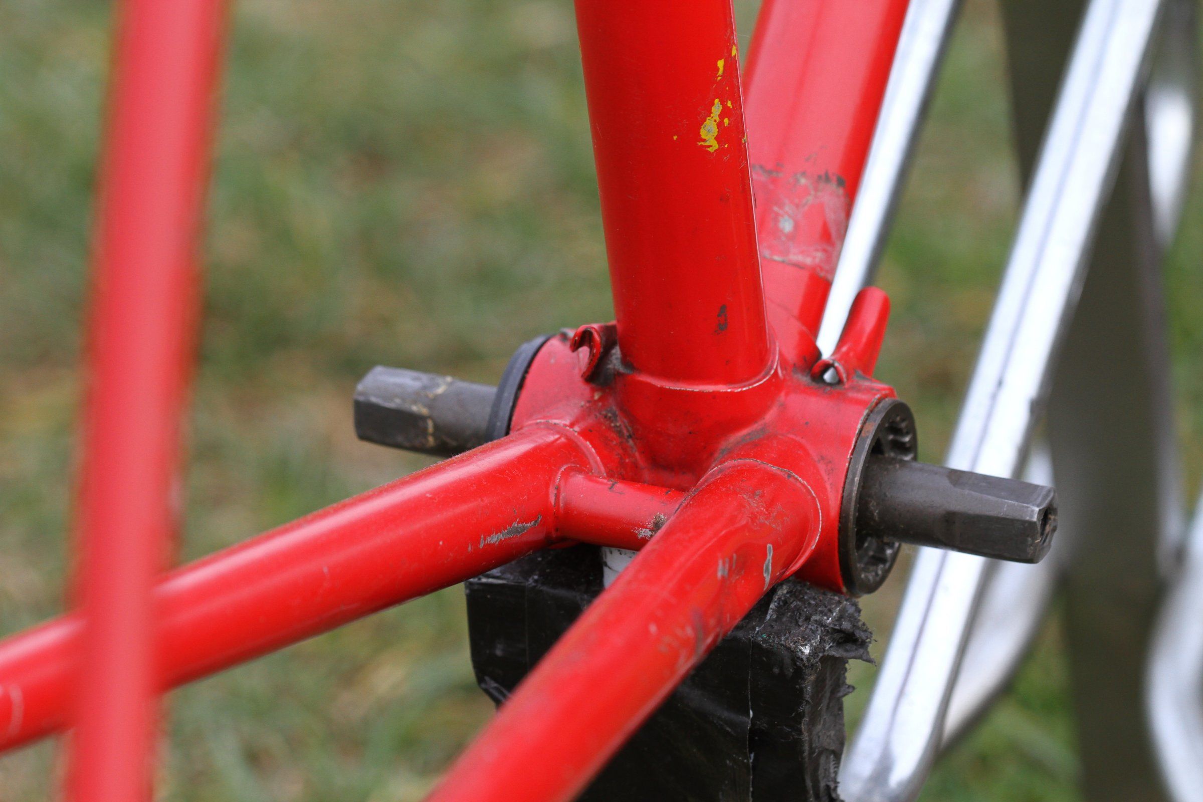

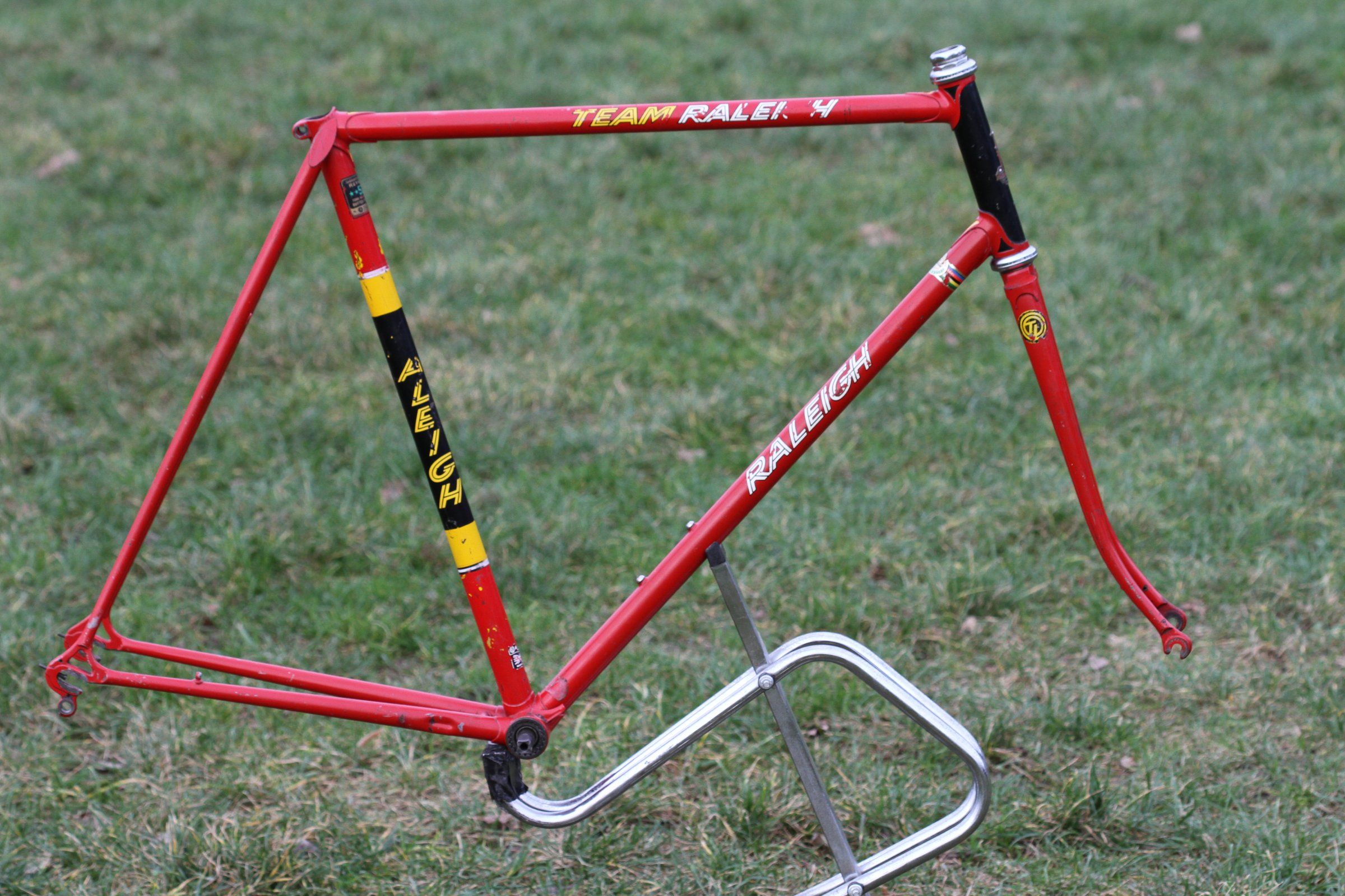

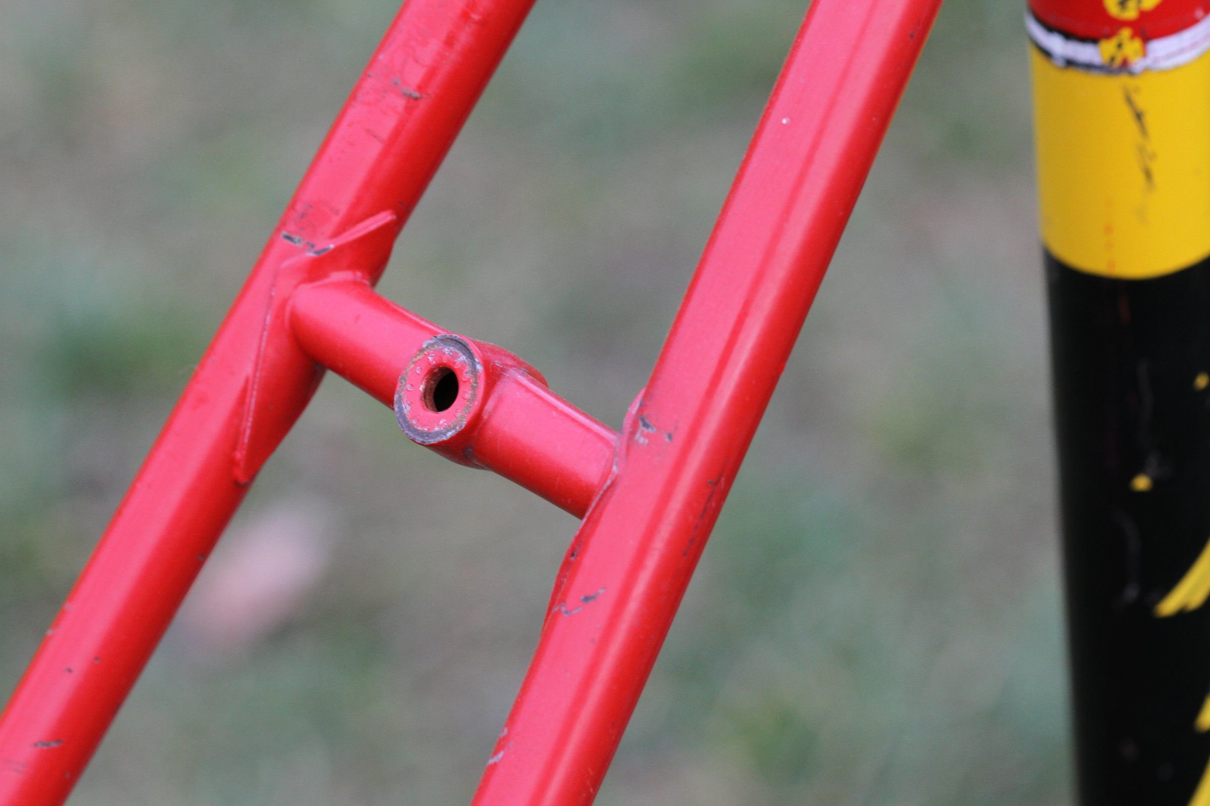

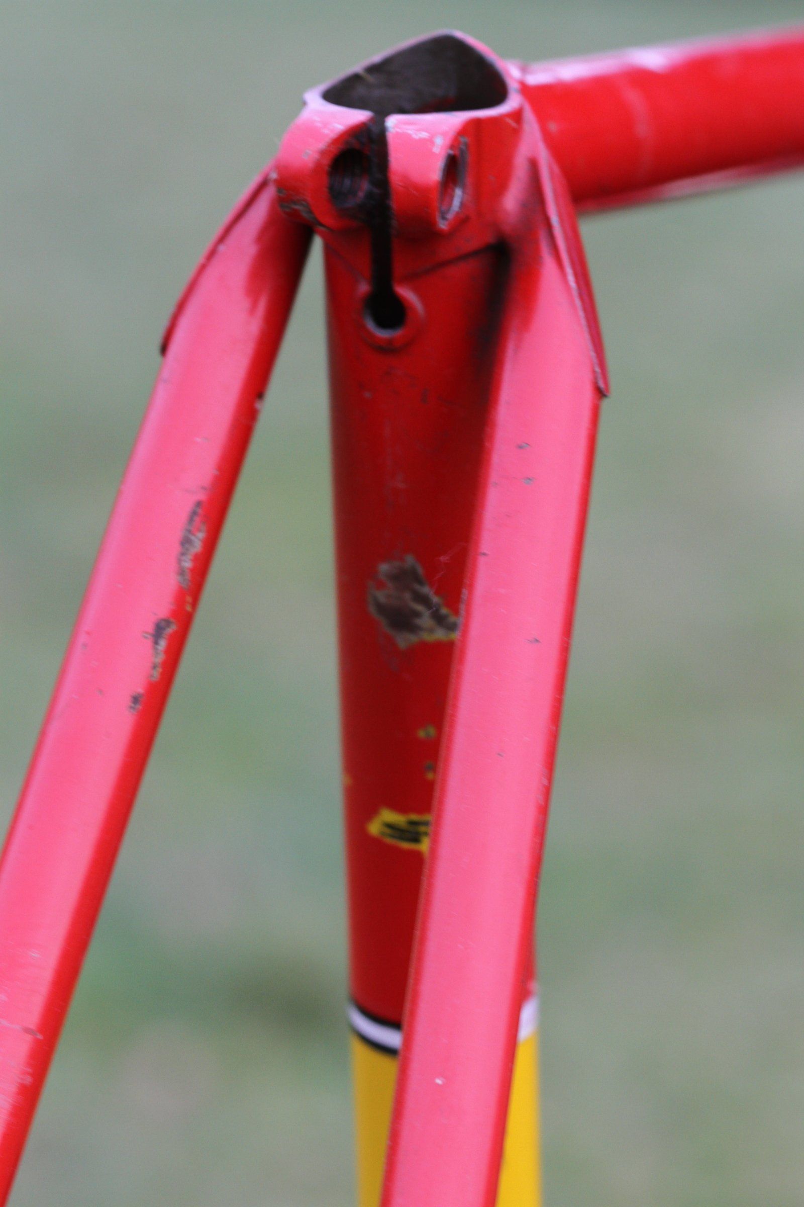

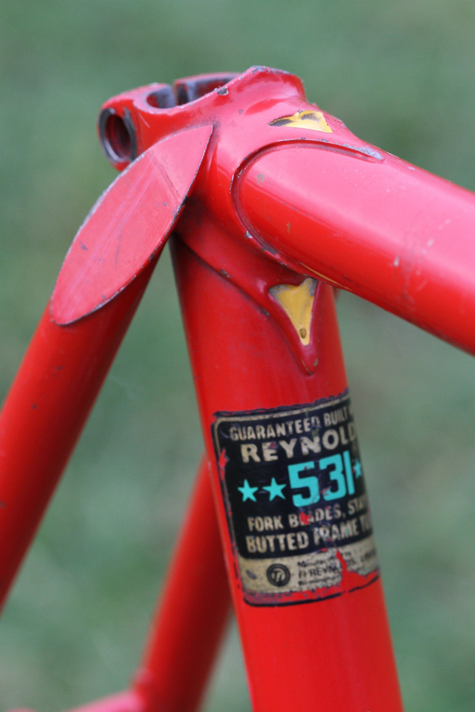

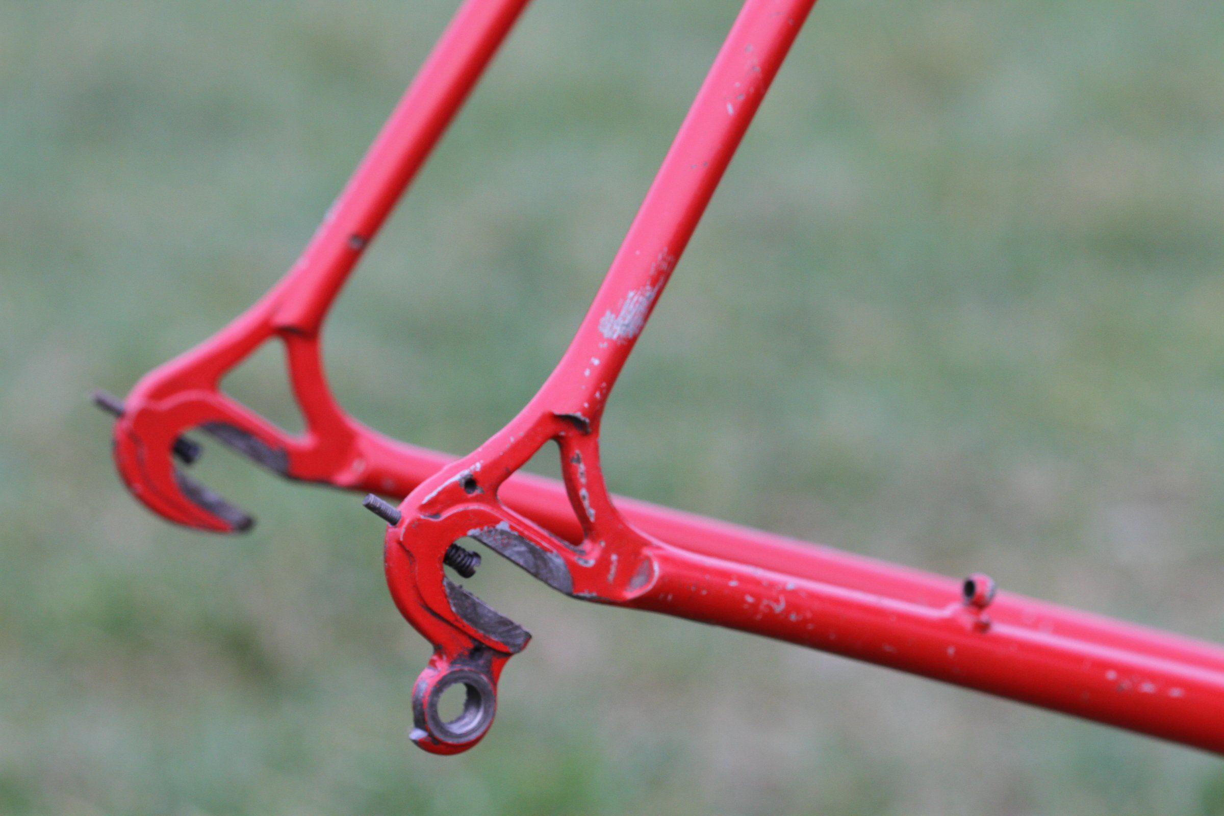

Was kann man denn für einen Raleigh Team Rahmen der 1979 in Worksop aus Reynolds 531 gebrutzelt wurde, verlangen?
59er RH, Campa Record Steuersatz, Campa Ausfaller, kein Rost, schöne Patina, kl. Delle im OR. Tretlager bleibt drin, da habe ich gerade kein passendes Werkzeug zur Hand.

Für einen besserer erhaltenen Worksop mit 600'er Steuersatz aus Mitte der 80'er habe ich hier vor ein paar Jahren 120€ aufgerufen (und bekommen ;)).
Bei Deinem ist die Farbe attraktiver aber in einem sehr viel schlechteren Zustand und die Decals haben auch sichtbar gelitten.
Dein Steuersatz (nehme an der wird Teil des Angebotes sein) ist sehr viel beliebter als meiner damals. Das Tretlager hat, in meinen Augen, keinen Wert.
So aus dem Bauch würde ich sagen 130 bis 150€ könnten für das inzwischen recht seltene Frameset drin sein.

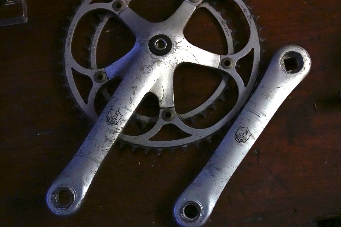

Von wann bis wann geht denn C-Record noch mal?
War das nur die 7 / 8-fach Ära?
für mich ist die eigentlich C-Record nur die von Ende 84 (Vorstellung) bis 91 (Einführung der Ergos). Angeblich stand aber auch in 8fach noch eine Zeitlang Corsa auf den Schachteln. Bei 9fach definitiv nicht mehr.

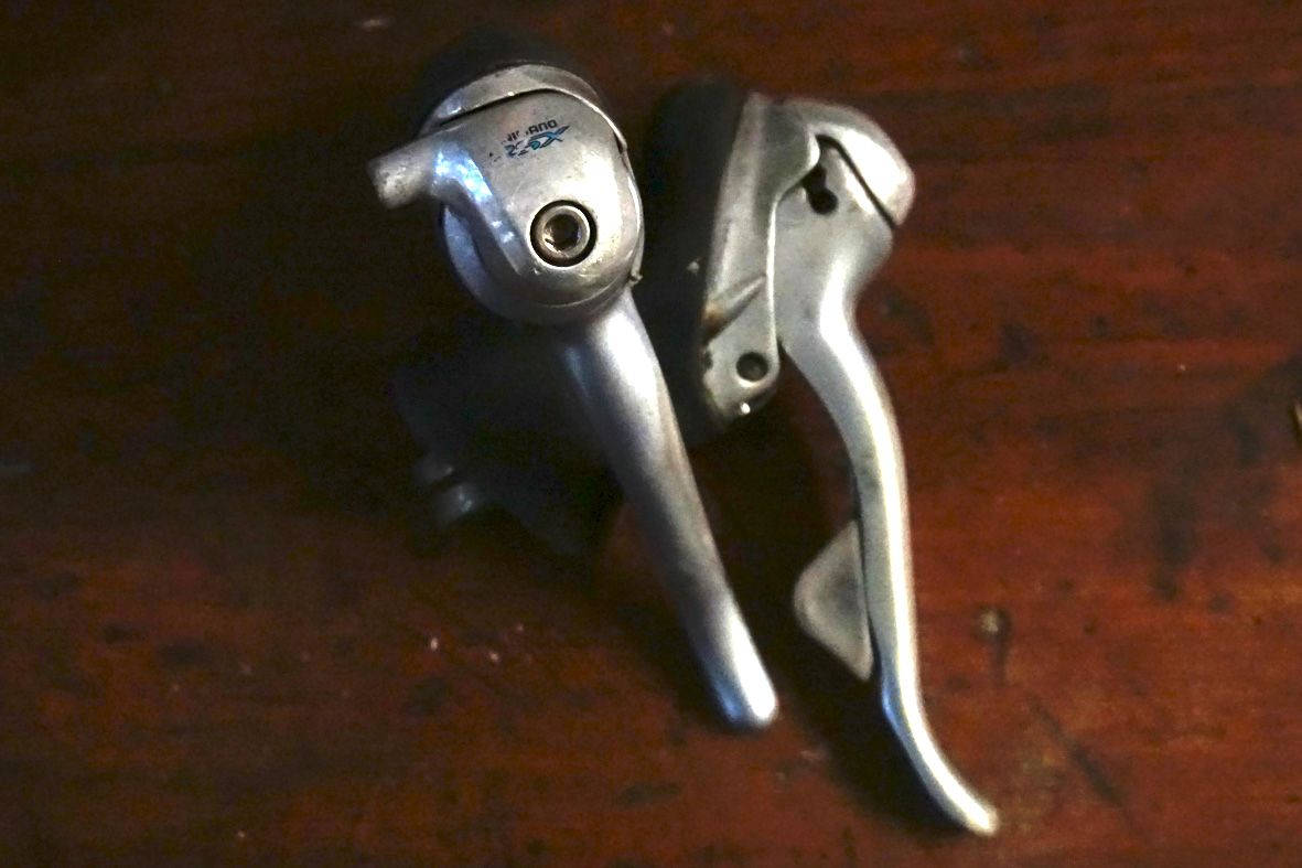

Also die frühen C-Record wurden noch 6-fach gefahren, mit Friction-Hebeln.
Bei uns im Verein meist in Kombination mit Dura Ace MF-7400-6 UG-Schraubkränzen, weil die gut, haltbar und relativ günstig waren und sich deutlich besser Schalten ließen als der teuere Kram aus Italien aus der Zeit.
Das müsste so etwa 1985 gewesen sein.
Zu dem Zeitpunkt gab's allerdings Shimano Dura Ace (Ex) bereits in 7-fach mit Kassetten (seit 1982).
Aber Campa war noch nicht so weit.
Indexiert gabs schon bei 6fach, wann das genau kam, weiß ich nicht, aber sicher nicht schon 85.
Oooh doch!
Ab Modelljahr 1985 (Einführung im Herbst 1984) gab's bei Shimano bereits gut funktionierendes Index-Schalten mit Einführung der Dura Ace EX-New SL-7400 & RD7400 Kombination (auf 6-fach UG).
Nebenbei, lange vorher gab's bereits für Otto-Normalverbraucher die 5-fach Positron die schon leidlich gut funktionierte, aber für Rennradfahrer ein "No-Go" war.
Etwa 2 Jahre nach Einführung der Dura Ace mit 6-fach SIS zog Campa dann nach mit den unsäglichen Hebeln "Syncro" der 1st Generation (mit verschiedenen Einsätzen).
Die waren sehr fummelig einzustellen funktionierten meist nur "So-Lala" weil die Schaltwerksgeometrie nicht für indiziertes Schalten optimiert war.
Daher auch die mangelnde Akzeptanz bei Campa-Jüngern...
Ab 1986 gab's dann Shimano 600 mit 6-fach SIS (die blöden SL-6208 Hebel, die immer kaputt gingen) und ab Modelljahr 1987 (einführung Herbst 1986) dann die 105-New Gruppe mit den SL-1050 Hebeln (seeehr zuverlässig).
Zu dem Zeitpunkt war Campa immer noch am Pennen!
Dura-Ace 7-fach SIS kam dann 1987.
Spätestens ab 1988/89, als man anfing hinten 8-fach zu fahren, flogen den ambitionierten Amateuren die Achsen der Campa Schraubkranznaben reihenweise um die Ohren weil die mit dem großen Achsüberstand (auf der rechten Seite) für 130 mm Einbauweite ständig brachen.
Das war der Zeitpunkt des Durchmarsches von Shimano.
Erst dann hat Campa reagiert und es kamen die ersten Campa Kassettennaben auf den Markt; und das waren heftig schwere Klopper.

Also ich habe diesen 1978er Raleigh Record Rahmen, ebenfalls Worksop, Reynolds 531**, Campa-Ausfallenden, Stahl-Steuersatz (irgendwas japanisches) und kleiner Delle am OR im Sommer 2016 für 150 € verkauft. Ging damals ziemlich schnell dafür weg :rolleyes:
Dein Rahmen ist in der Hierarchie etwas höher angesiedelt und der Campa-Steuersatz (wenn er gut läuft) ebenfalls, dafür hatte der Record-Rahmen weniger Macken und der Lack wurde von mir bereits einmal aufpoliert...
