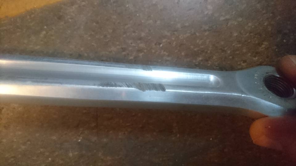

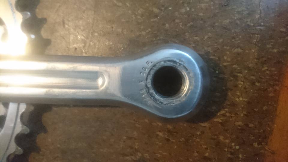

Campagnolo Super Record Kurbelgarnitur in 177,5mm Länge. Kein Datecode. Rechte Seite super, linke Seite hat tiefere Kratzer (vermutlich von irgendwas am Pedal, Schuh oder Riemen). Blätter sind nicht mehr die Neuesten...
Was kann man im Forum verlangen?
