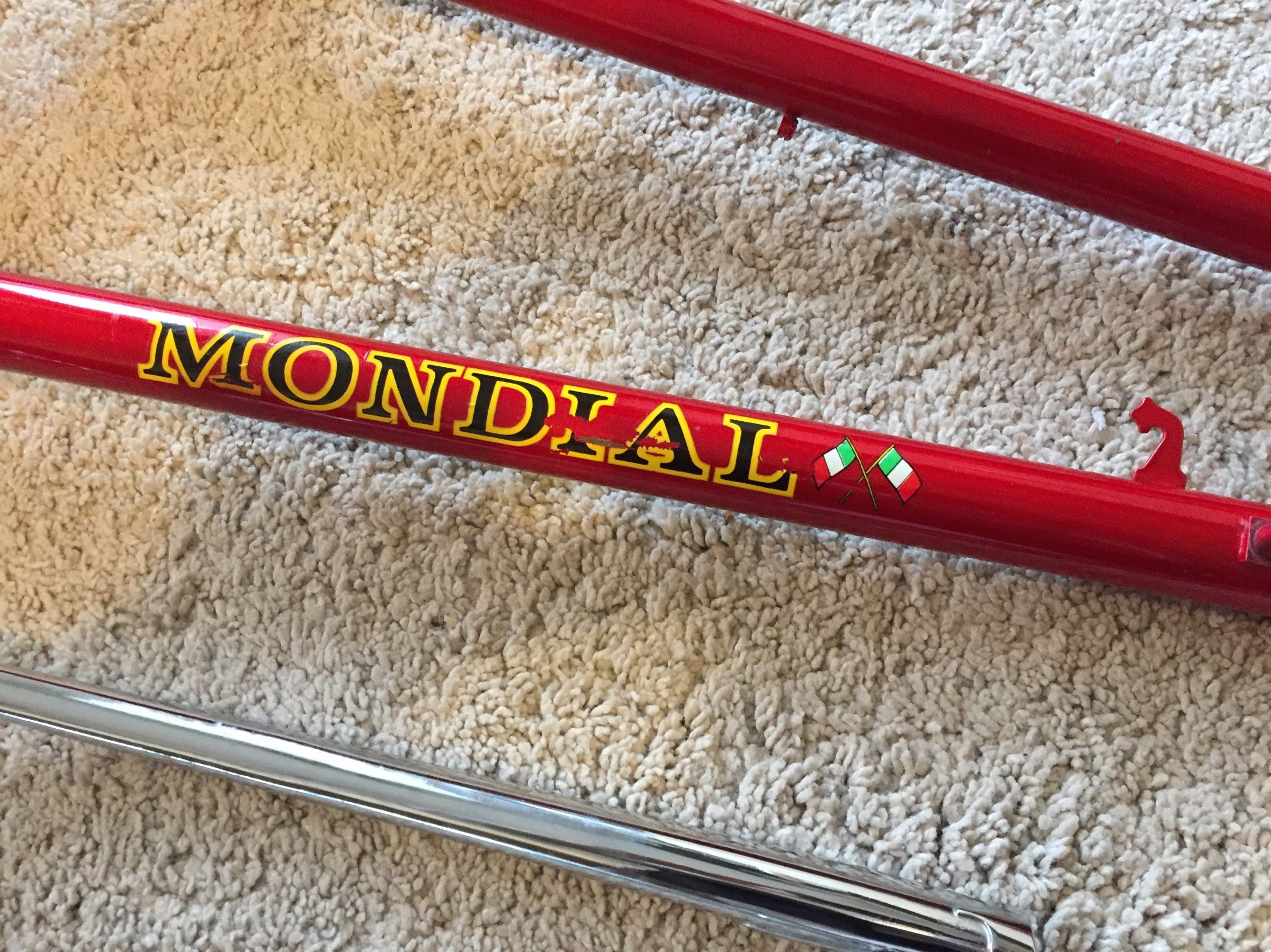

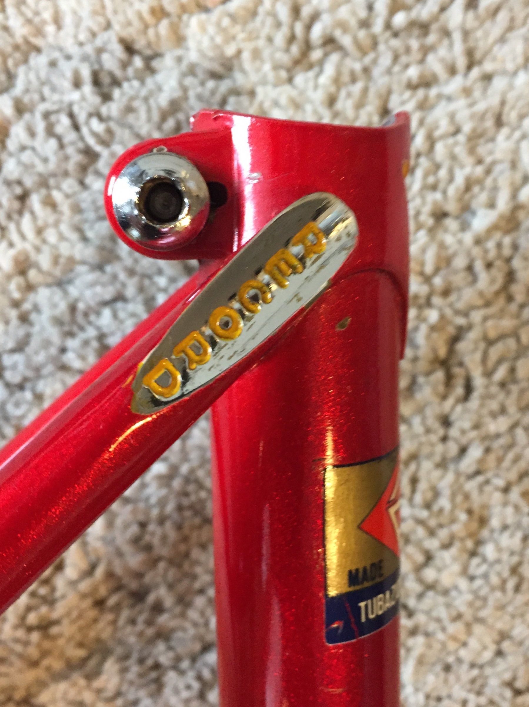

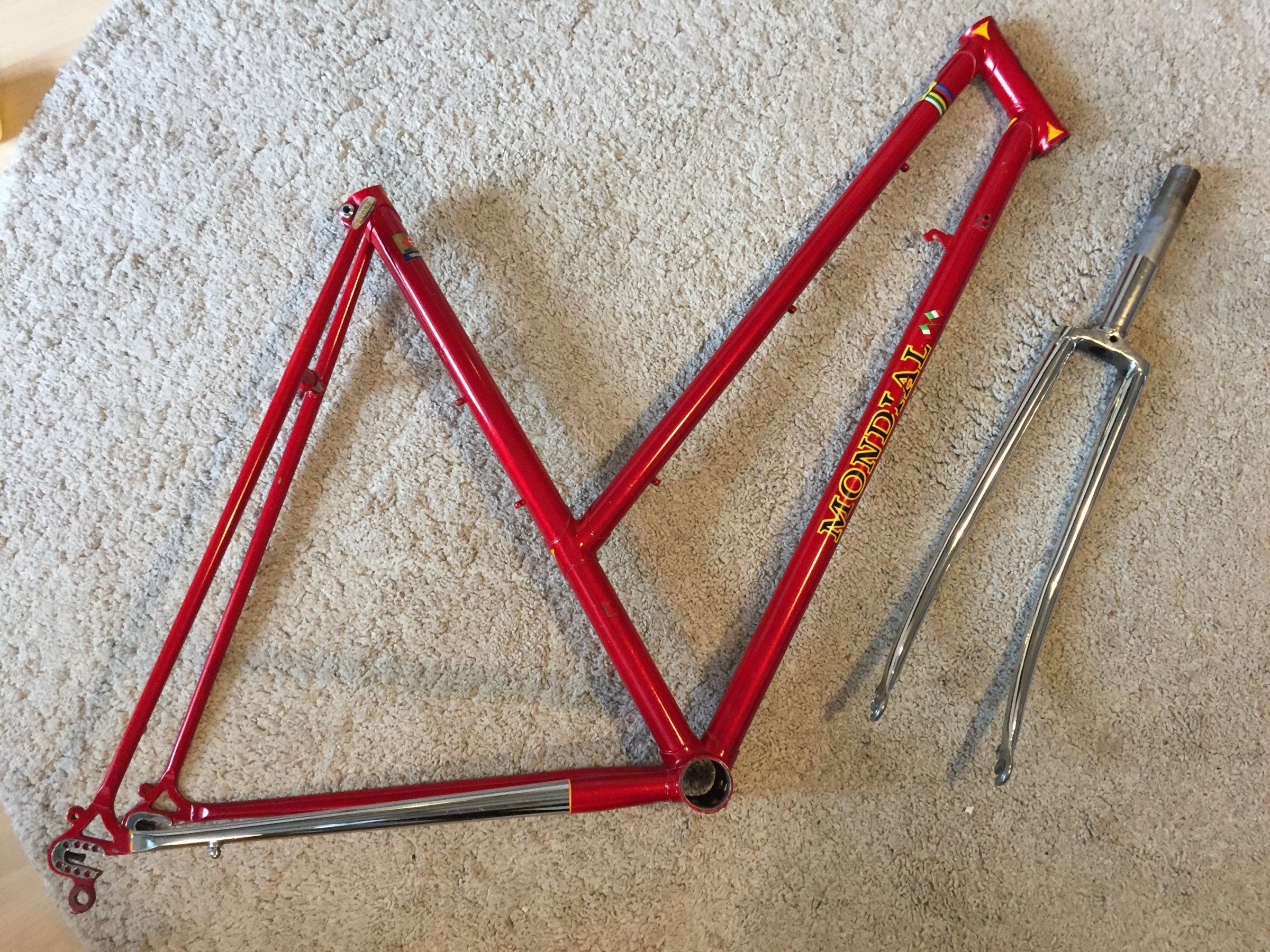

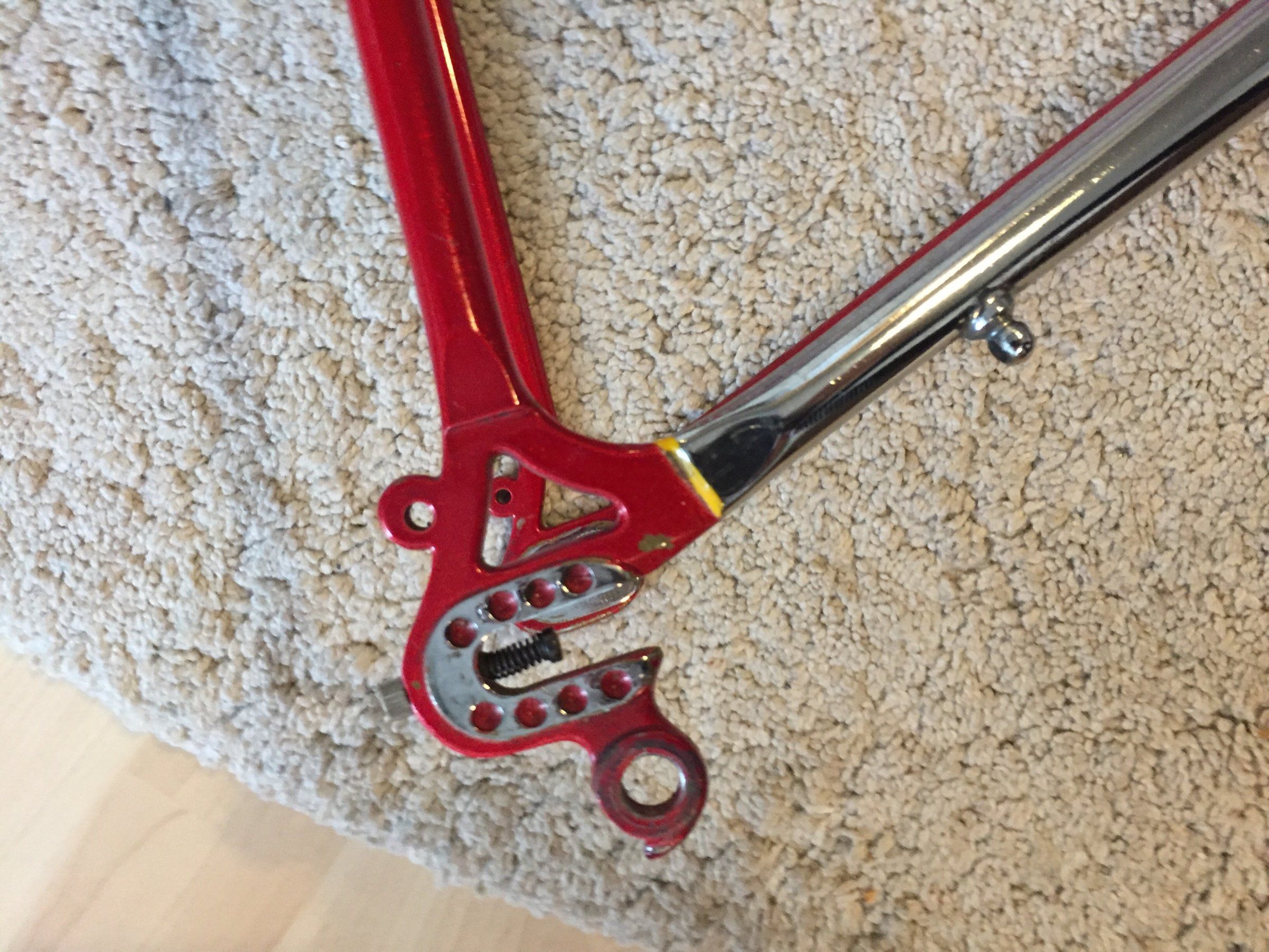

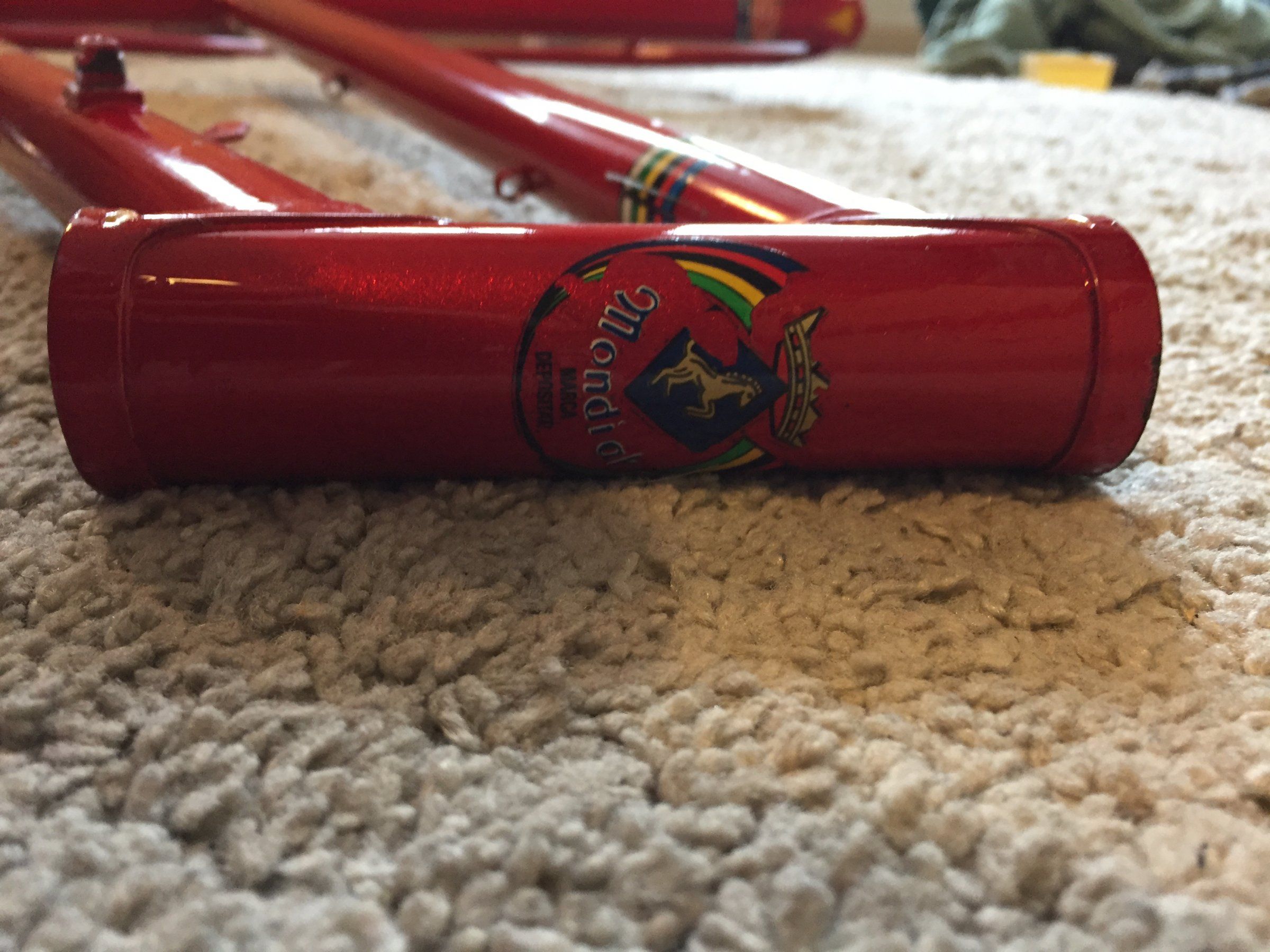

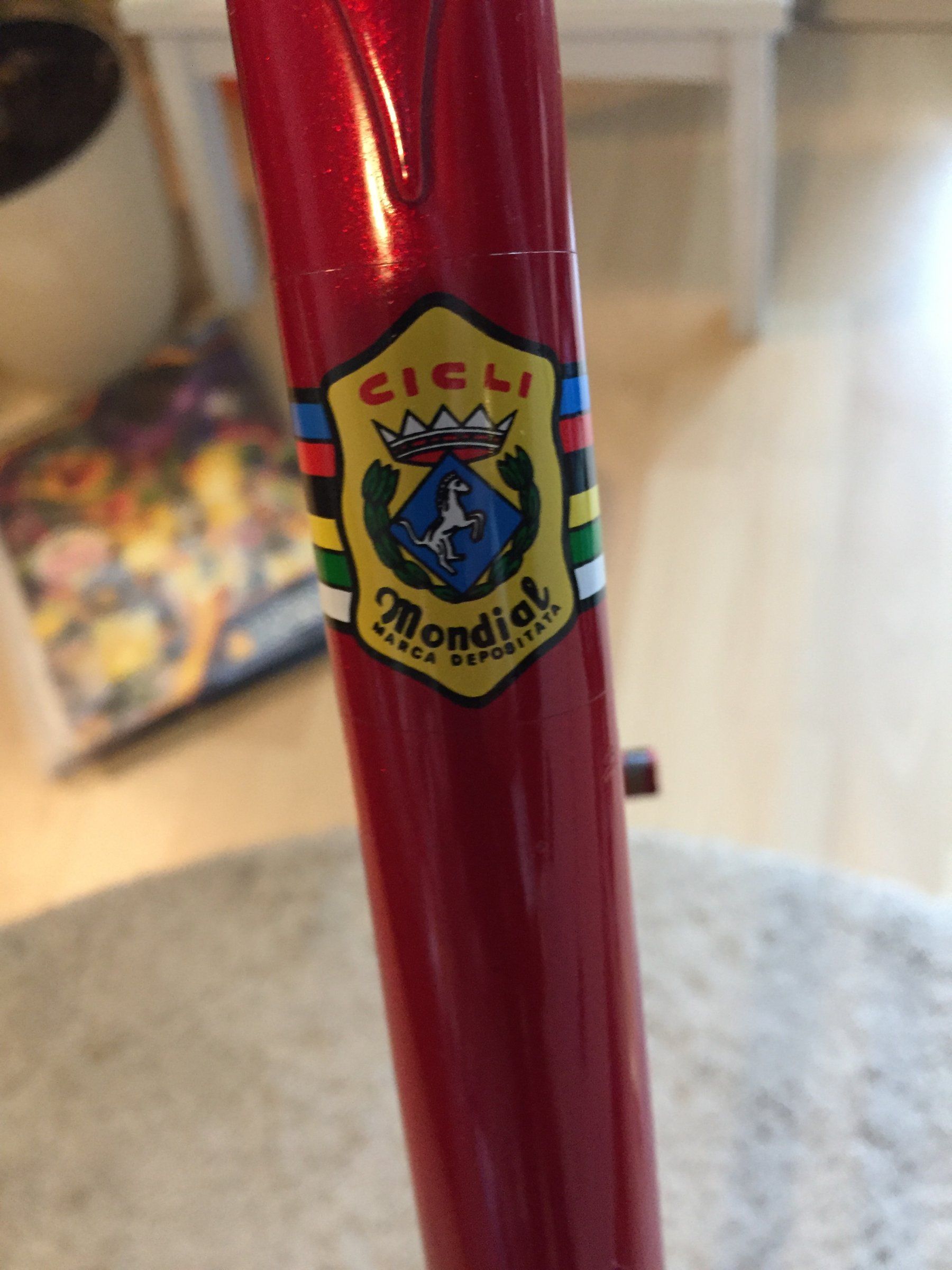

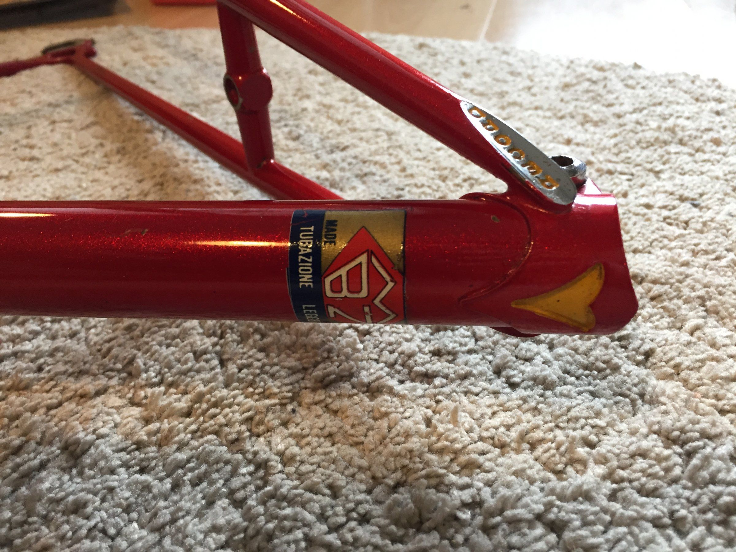

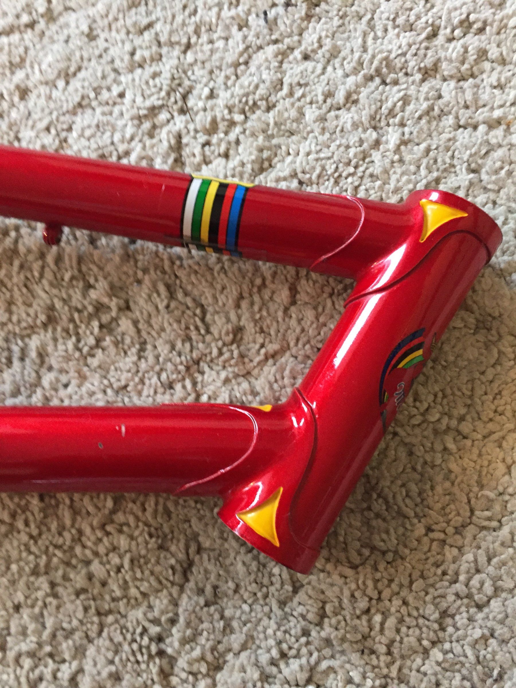

Falls es nur mit einem Rahmenset losgehen soll, hätte ich das hier im Angebot:
Für die Damen:
Mondial gelabelter Trapez Biemmezeta.
Modell Record (Columbus SL? 27,2mm!)
Rahmenhöhe m/o 53,5cm
Länge (gedachtes Oberrohr) 54,5cm
Ita Gehäuse, Ita Gewinde Gabel
Gedrillte Campa Ausfallenden.
Gewinde für Schutzblechaufnahme unter dem Bremssteg
Gabelkonusaufnahme 26,4mm
Schönes sattes Rotmetallic mit wenig Blessuren.
Keine Beulen,Risse oder Dellen.
Auf Grund der Seltenheit
175€ plus 10€ Versand
Bei Abholung in Berlin ohne Verpackungswahn 160€, dass sind mir die 15€ wert.
Und nun die Bilder:
Anhang anzeigen 525873 Anhang anzeigen 525871 Anhang anzeigen 525872 Anhang anzeigen 525873 Anhang anzeigen 525874 Anhang anzeigen 525875 Anhang anzeigen 525876 Anhang anzeigen 525877 Anhang anzeigen 525878 Anhang anzeigen 525879 Anhang anzeigen 525880

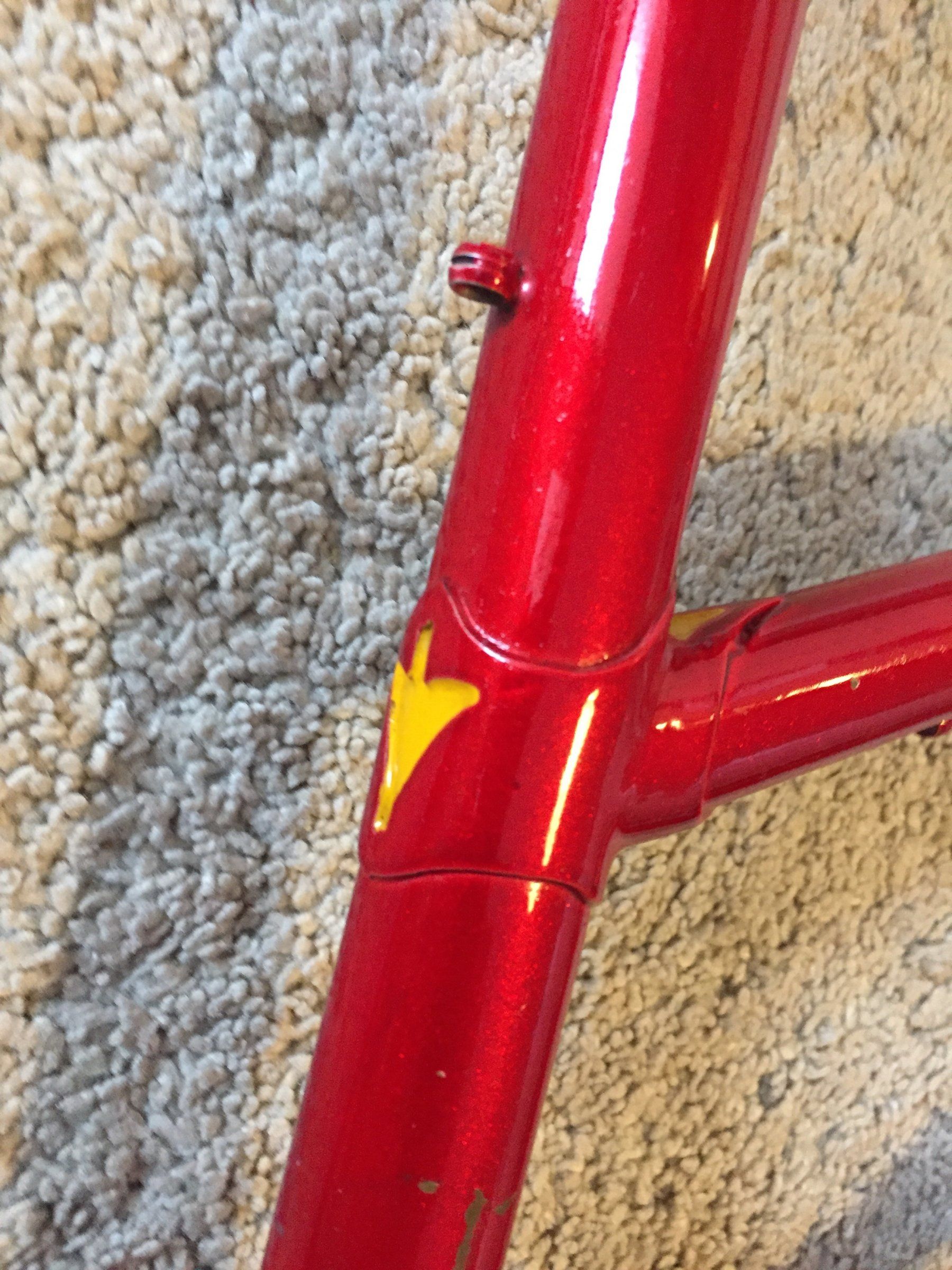

Ich glaub das wird echt schwierig da einen Hersteller raus zu bekommen. Das ist alles aus sehr hochwertig Zulieferteilen, Muffen, Ausfallenden etc. Schön verarbeitet, nachgeschliffen, etc. Aber scheinbar wurde gradezu vermieden einen Hersteller auszumachen, also vielleicht eine Auftragsarbeit für einen Vertrieb, oder Händler. Auf jeden Fall hast du da ein schönes Stück Stahl mit dem du deine ganze Krativität ausleben kannst.
Welchen Durchmesser hat die Sattelstütze, hast du sonst noch Anzeichen für den Rohrsatz? Punzierungen im Rohr, oder Rillen im unteren Sattelrohr, innen? Vielleicht findet sich noch jemand, der genauso einen Rahmen hat. Ich würde auf so einen Hersteller wie BMZ tippen, der für einen haufen Vertriebler gelötet hat. (die haben aber fast immer ihr Monogramm hinterlassen). LG

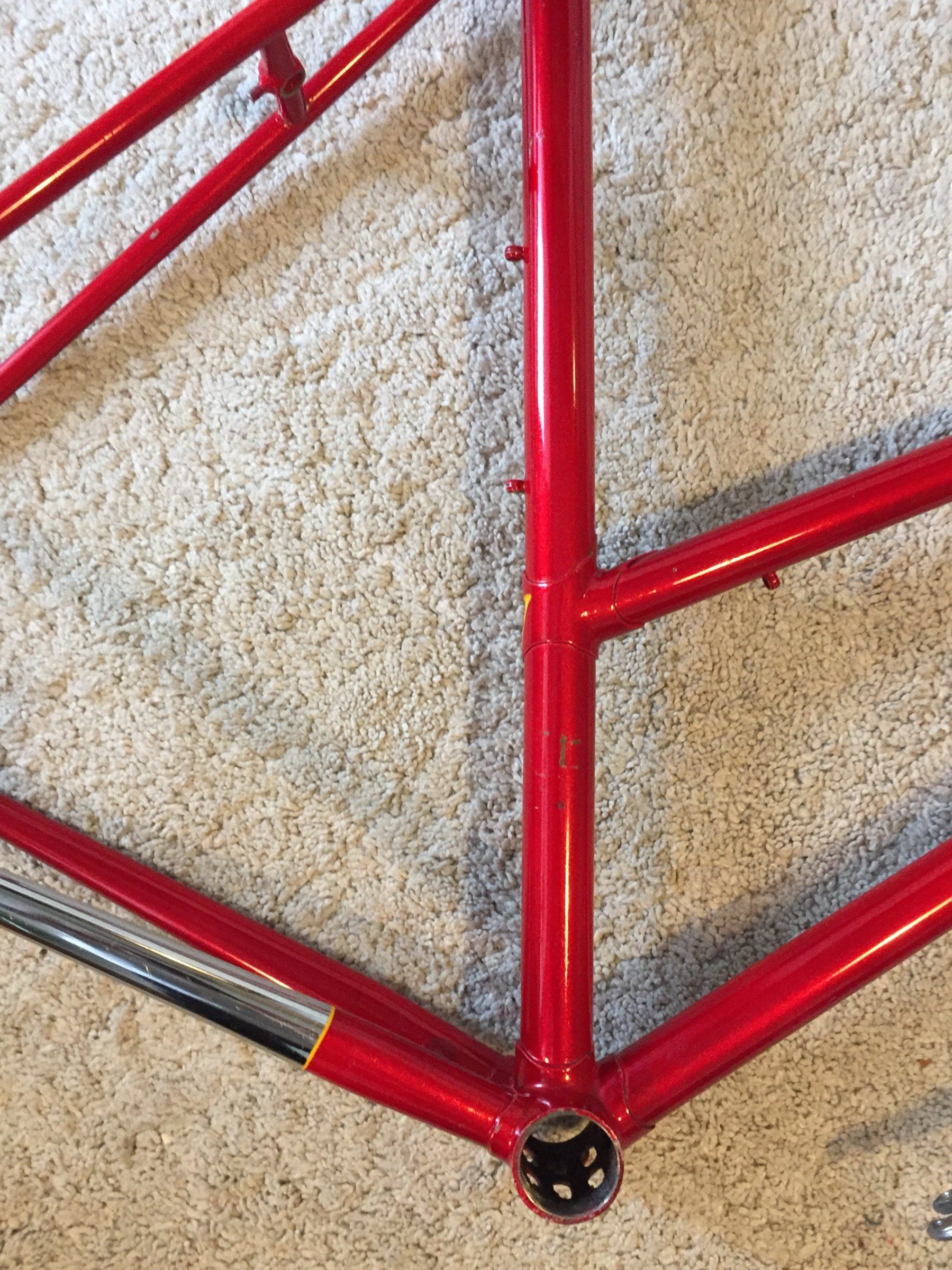

vielen dank für deine einschätzung. sattelstützendurchmesser ist 27,0. sonst gibts nix relevantes. bis auf den steg im hinterbau. fotos anbei. dachte eigentlich das die rahmennummer mehr verrät?
habe den rahmen mal nakkisch gemacht. bis auf die lagerschalen. die kommen noch raus. da der rahmen zum eh lacker muss, schwebt mir eine authentische und zeitgemäße restauration vor. aber ohne hersteller ist das schwierig.
danke und grüße
jan
Ich hab da auch wegen der (angeblichen) Rahmennummer ja kurz an Lüders gedacht, nur dort gibt es mWn nur SR und CR für Rahmen die für Shimano oder eben Campa vorgesehen sind.
Außer den Fenstern sehe ich jetzt aber auch bei den von Dir eingestellten Bildern nicht, weshalb der Rahmen übermäßig wertig sein sollte. Ja, die Muffen und Stege sind keine billigen, aber die Muffen sind auch nicht besonders flach gefeilt oder besonders aufwändig eingepaßt; zumindest sehe ich davon jetzt auf den Bildern eher nichts und kann auch sein, daß das jeweils die falsche Perspektive ist und man das so nciht sieht bzw. der Rahmen in der Realität einen ganz anderen Eindruck hinterläßt.
27.0 er Sattelstützenmaß gab es in Italien häufiger. Welches Gewindemaß findet sich denn sonst so am Rahmen (Steuersatz und Innenlager)?

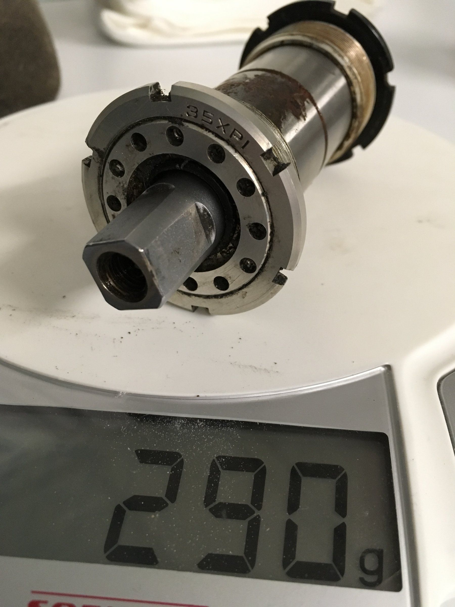

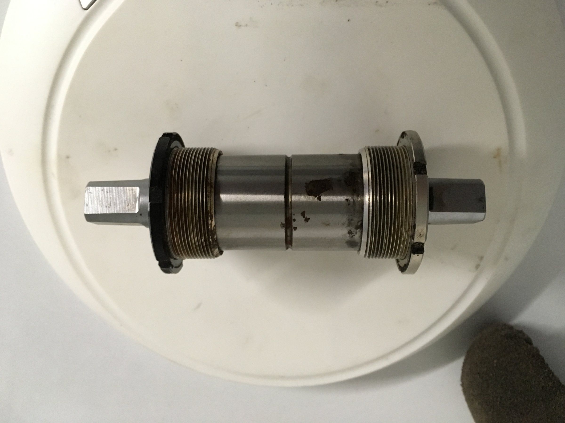

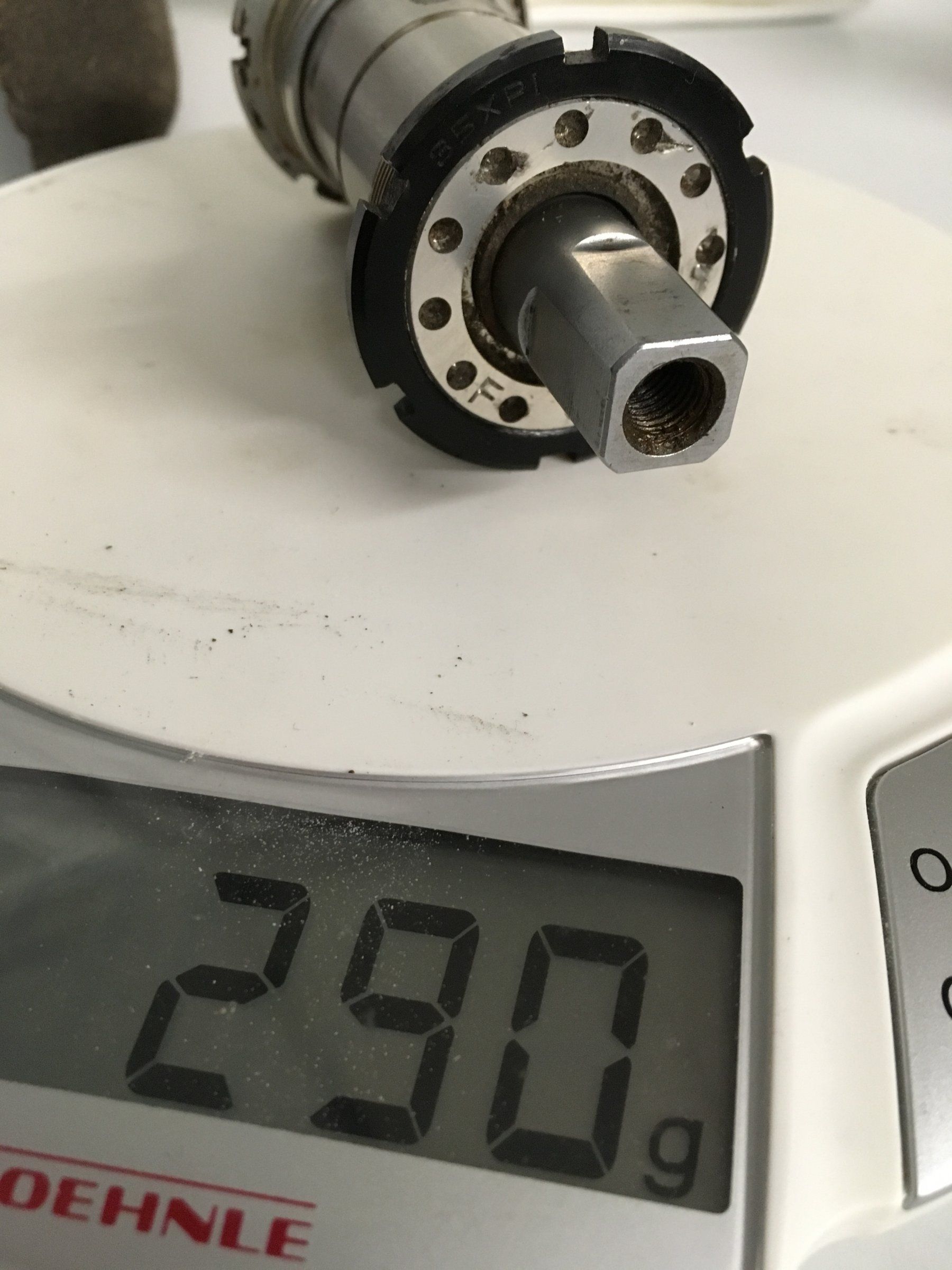

kann des wer zuordnen?
cartridge.
was sowas wert?
Das ist ein Patronenlager mit - höchstwahrscheinlich - französischem Gewindestandard
(35x1, beidseitig Rechtsgewinde). Durch die Außengewinde an beiden Lagerschalen läßt sich wunderbar die Kettenlinie einstellen. Das Lager ist deshalb recht "universell" einsetzbar.
Soetwas gab es u.a. mal von der Fa. TA Specialites. Gewichtsmäßig mit 290 g kein Leichtgewicht, was aber eher der Haltbarkeit und Stabilität zuträglich sein dürfte. Wertlos ist das nicht, auch wenn dieser Gewindestandard heute eher selten ist. Für jemanden mit dem passenden Rahmen sind 30-40 € sicher nicht zu viel, wenn die Lager ansonsten intakt und spielfrei sind.
