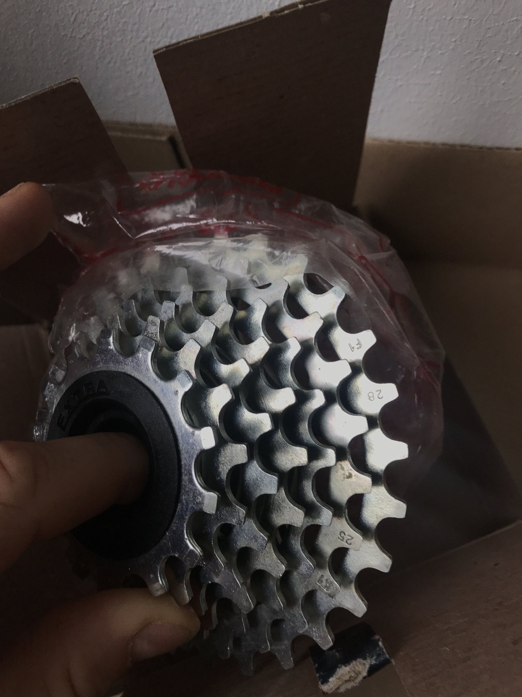

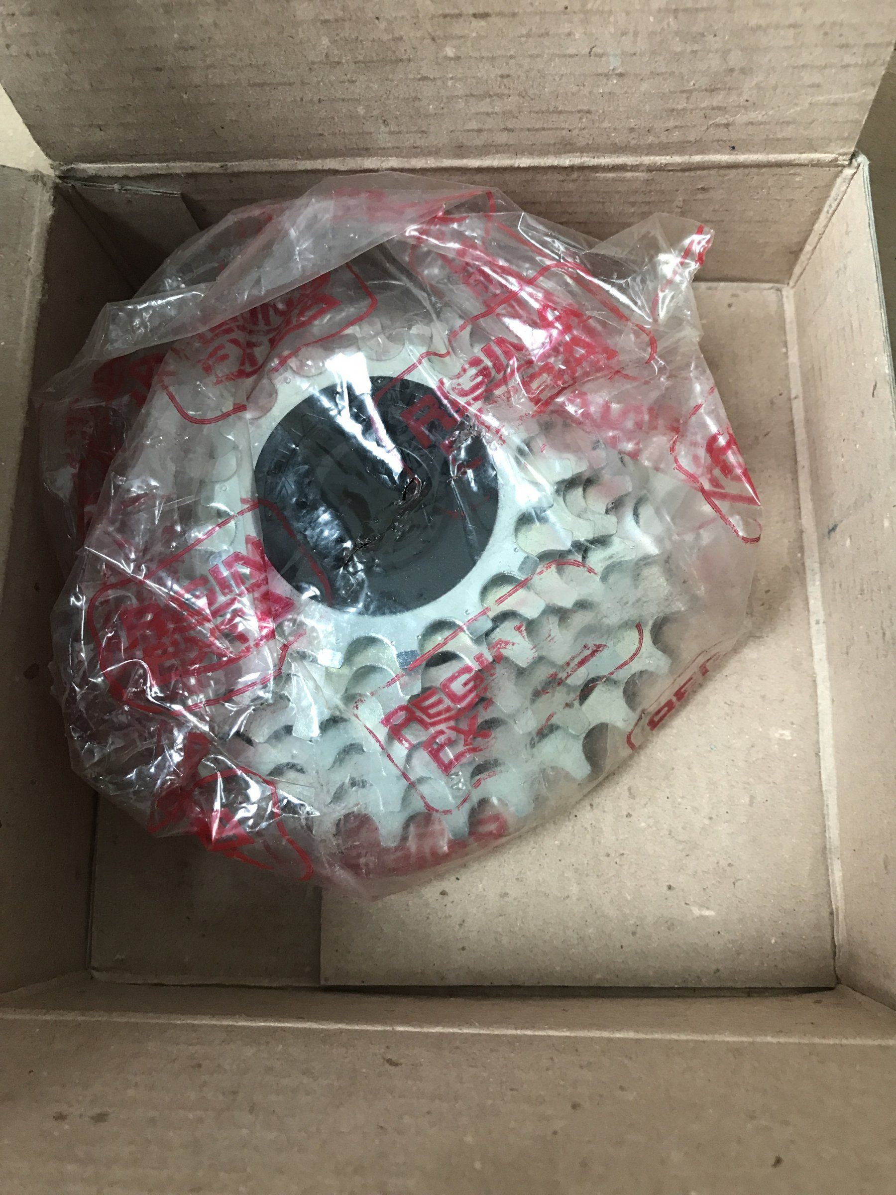

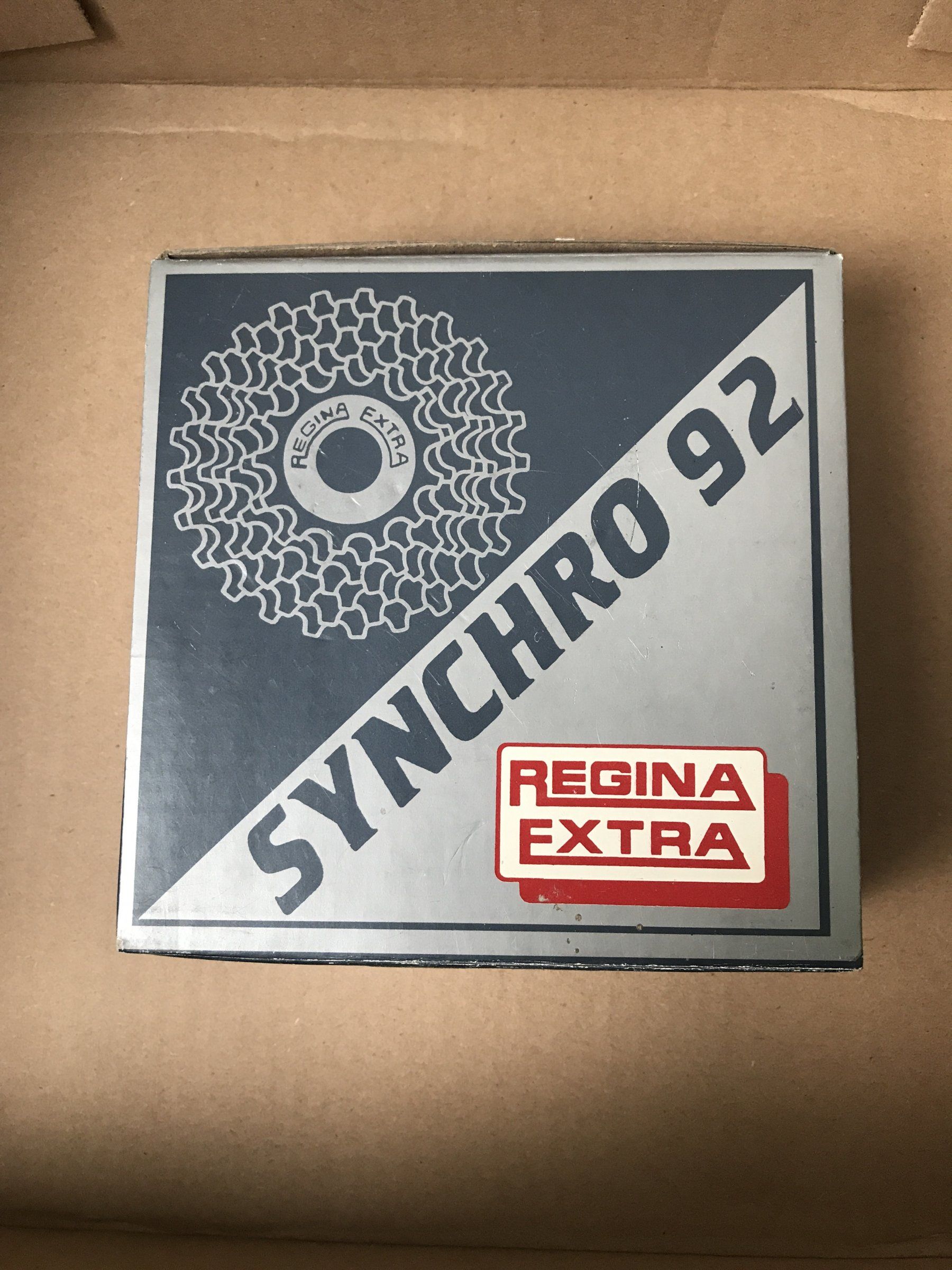

Ich bräuchte mal eine preiseinschätzung bezüglich einen NOS Regina Syncro 92 Schraubkranz
Vielen Dank
