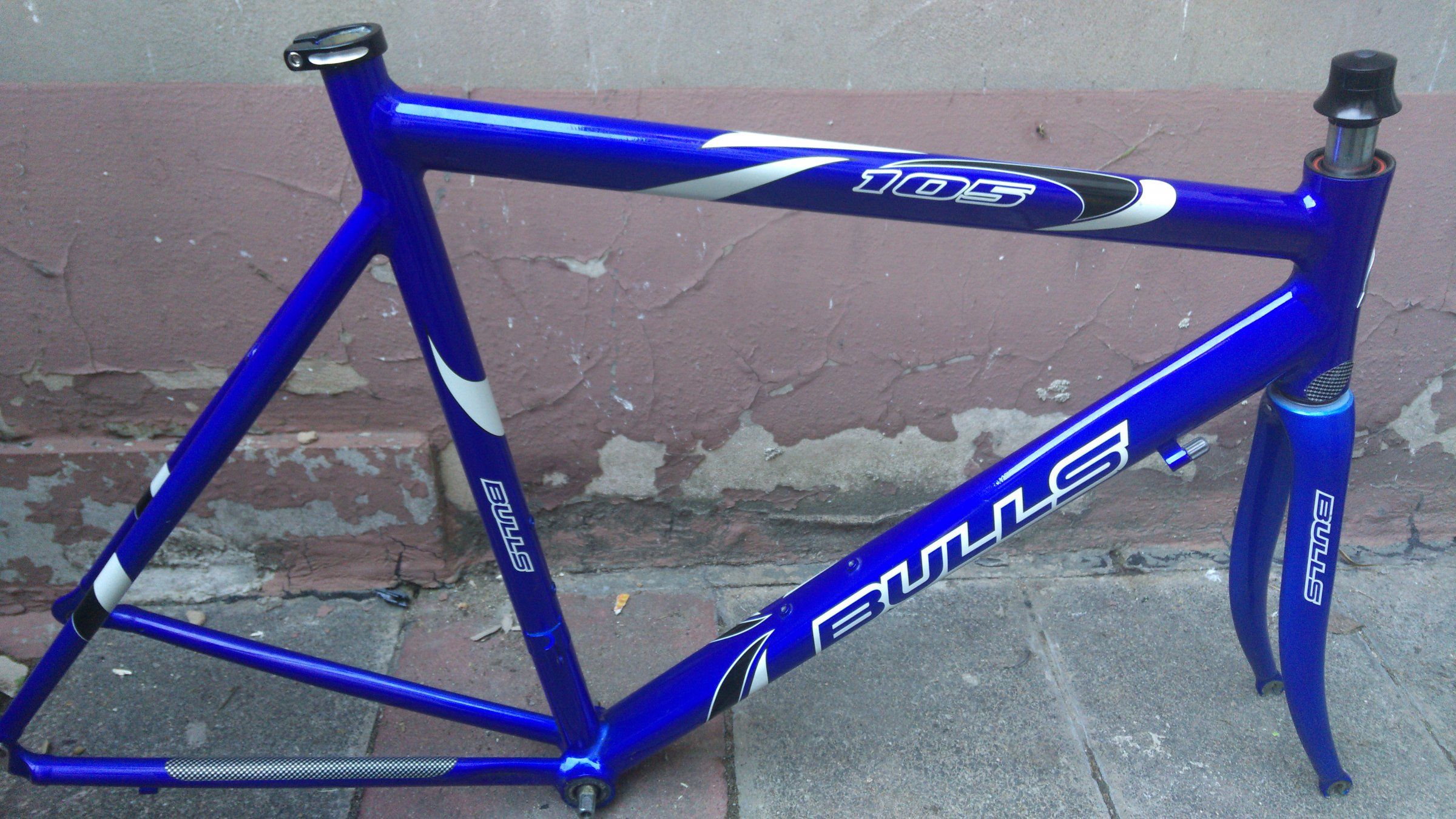

Nummer 1:
Ein Bulls 105 Rahmen, der in wirklich gutem Zustand ist. Bis auf ein oder zwei minimale Lackabplatzer konnte ich keinerlei Mängel feststellen. Ich weiß, dass er vermutlich etwas zu jung für das Unterforum ist, aber an dem Rahmen war eine Chorus 9fach Gruppe verbaut, er dürfte also zeitlich näher an 1990 liegen als an 2019. Eigentlich war der Rahmen Beifang zu den Teilen. Jetzt habe ich aber an der leuchtenden Farbe und der relativ klassischen Geometrie gefallen gefunden, so dass mich eine Einschätzung interessieren würde. Ist das ein einfacher Allerweltsrahmen, nach dem heute kein Hahn mehr kräht? Dann würde ich ihn auf Halde legen und vielleicht ein Winterrad damit aufbauen. Oder ist das was Besseres, mit dem ich den Kauf zumindest teilweise refinanziert kriegen könnte?

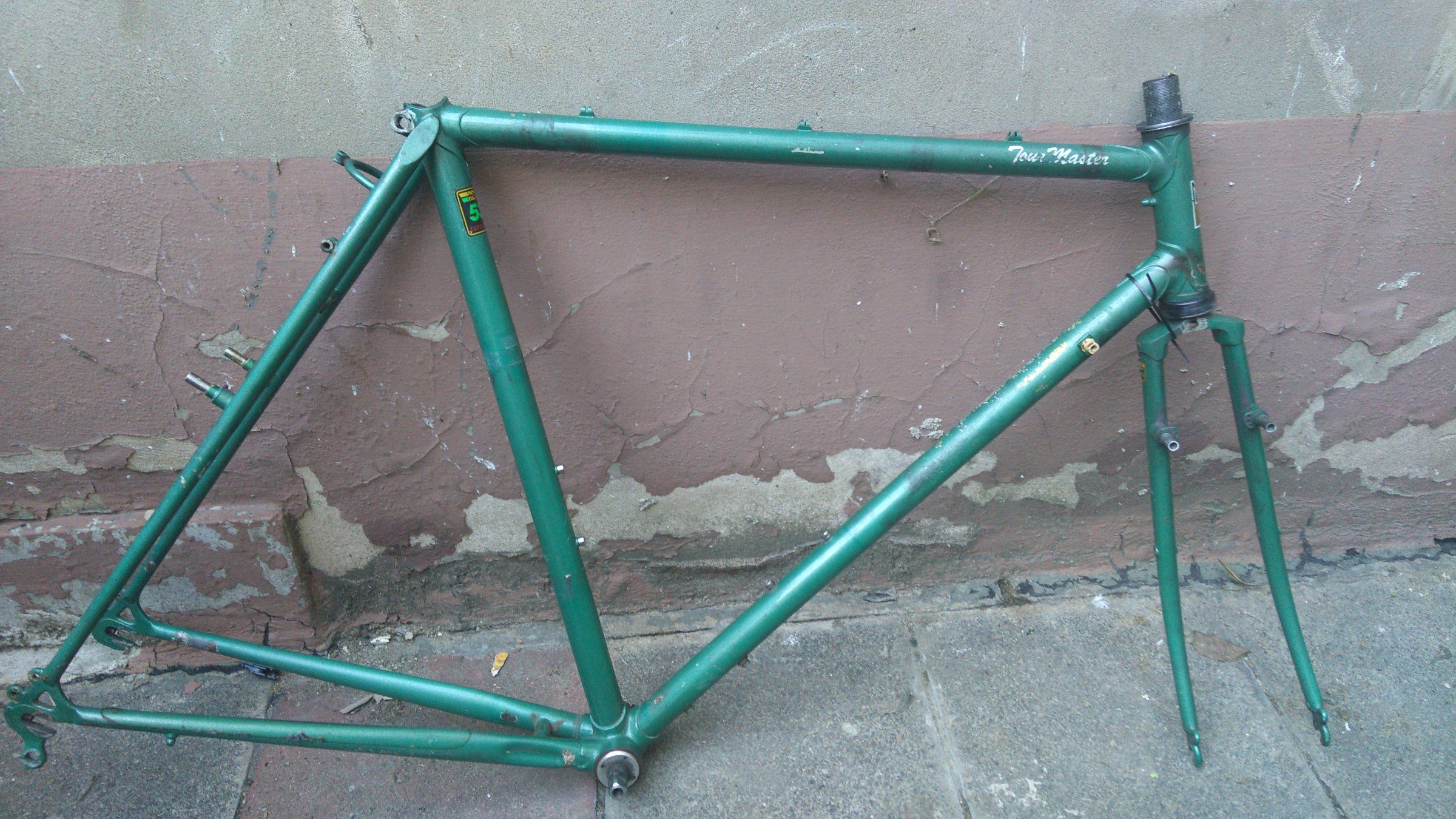

Nummer 2:
Ein Tourenrahmen aus 531 ST, der aus einer kleinen englischen Rahmenschmiede, Nigel Dean, stammt. Ich hatte ihn vor einiger Zeit selbst gekauft, aber aufgrund der vielen Problemzonen und der zu kleinen Rahmenhöhe fällt er bei den laufenden Projekten immer wieder hinten runter, so dass ich ihn jetzt gerne weitergeben würde. Gekauft habe ich ihn für 50€, dafür würde ich ihn auch anbieten wollen. Ist der Preis realistisch?
Wie gesagt, der Rahmen hat einige Problemzonen:
1. Der Lack ist insgesamt nicht mehr der schönste, vor allem am Unterrohr aber schlimm. Dort hat jemand versucht, den Aufkleber, den Räder erhalten, die auf dem BASF Firmengelände unterwegs sind, wegzukriegen und hat großzügig den Lack mit entfernt. Ich habe mich übrigens bei BASF erkundigt und die vermissen keinen solchen Rahmen, vermuten aber angesichts des Alters, das er regulär ausgemustert wurde und dann in Privatbesitz übergegangen ist.
2. An der Sattelklemmung hat jemand Schinluder getrieben.
3. Irgendetwas hat wohl vorne am Steuerrohr geschliffen

Also den Bulls sehe ich als 90er Jahre Standardware, für eine Wintermöhre gerade recht!
Wert wenn überhaupt um 80 Euro.
Zu dem 2ten kann ich nix sagen.

Das Bulls würde ich auch als Winterrad aufbauen, mehr als 80€ sehe ich da nämlich auch nicht.
Das Nigel Dean sehe ich bei max. den von dir gezahlten 50€, eher weniger ... vielleicht einmal in englischen Foren probieren ... Sammler gibt es ja für Alles.
