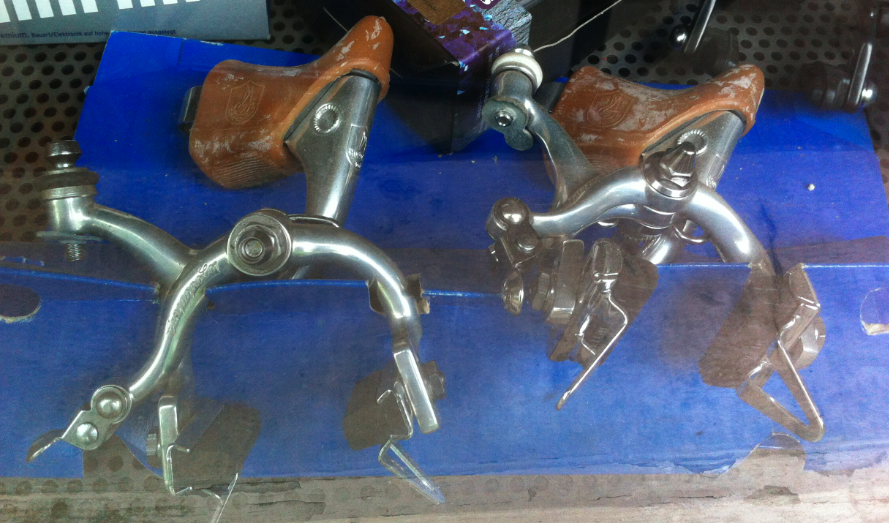

Hilfe, gerade habe ich dieses Set hier im Schaufenster eines kleinen Radladens entdeckt.
Müsste auch der Campa Triomphe Gruppe sein. Ist mit Zügen und Originalverpackung. Was darf man dafür bezahlen???
Dürfen? Das weiße einstellschraubengummi der rechten bremse und die andere anordnung ( im vergleich zur linken bremse) des schriftzugs deutet auf victory hin. Also mix. In anbetracht dieser tatsache würd ich max 70 zahlen, wenn die bremshebelgummis durch die uv belastung nicht in mitleidenschaft gezogen wurden.
