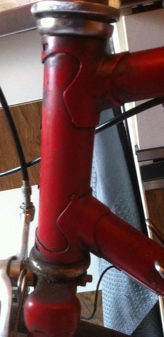

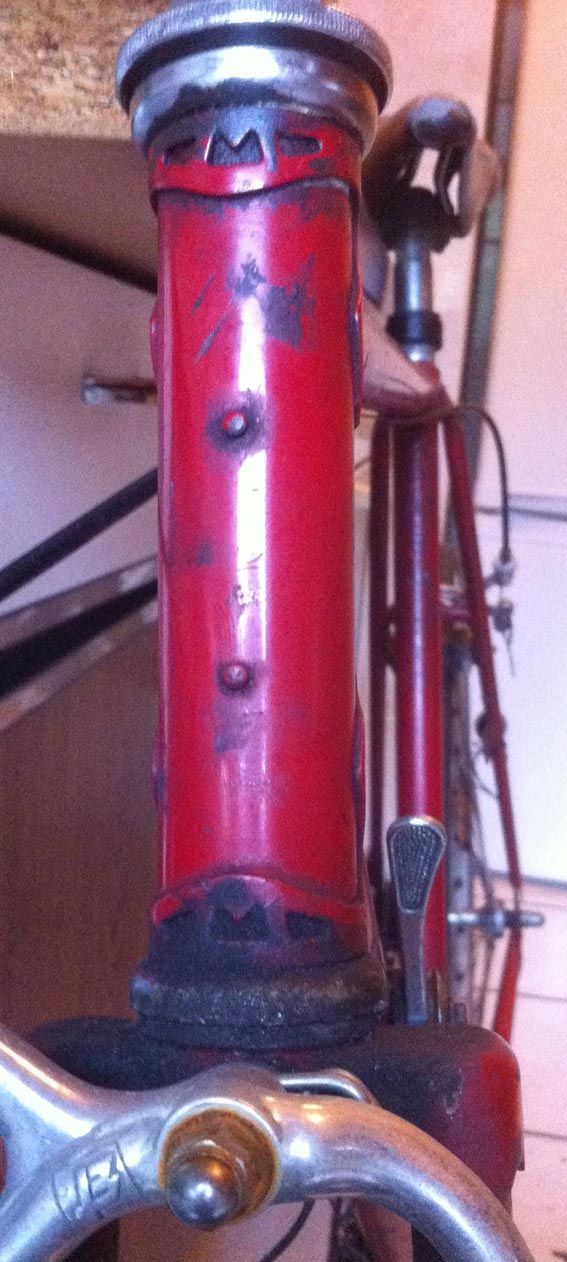

Ich probier es noch mal in Hoffnung auf eine zweite Meinung
Ich meine ebenfalls, dass die Muffen typisch für Motobecane, aber auch für Motoconfort (siehe z.B. hier) sind.
Du wirst übrigens fündig, wenn Du Motoconfort und raccords (= Muffen) als Suchbegriffe in der Bildersuche kombinierst.
Schöne Grüße, Christoph
P.S. Passt ja ganz gut, two-face, Moto hat ja auch zwei Gesichter
