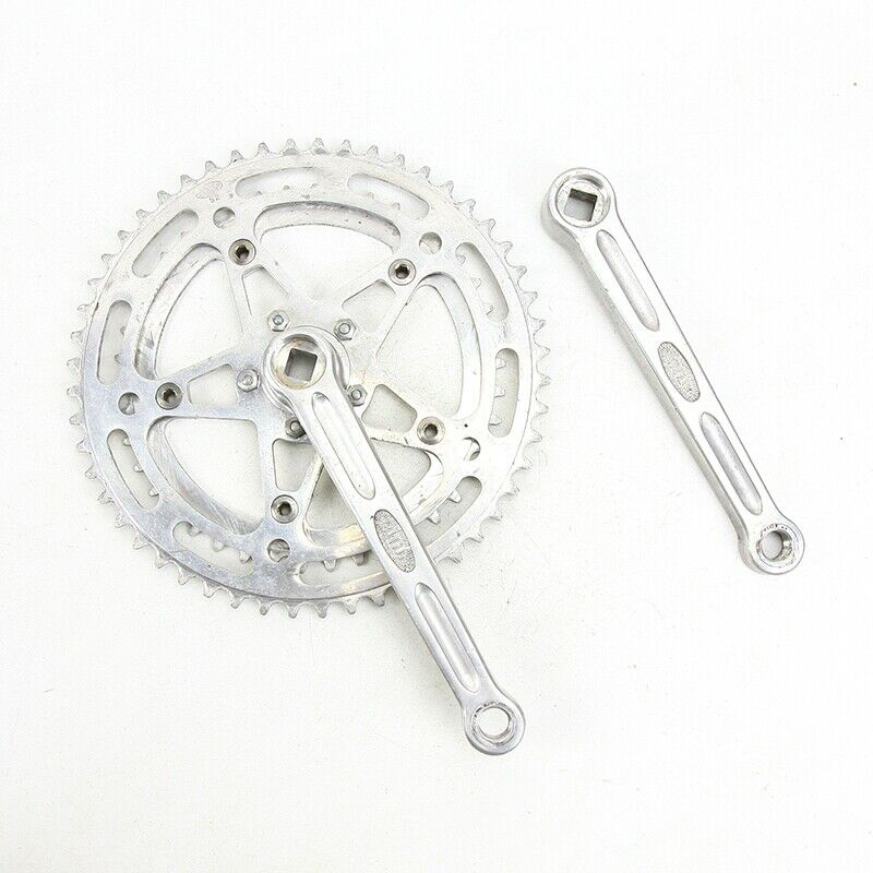

ich suche eine Kurbel.
4 Kant
Ende 50er Anfang 60er
was könnt ihr mir da sonst empfehlen.
Auch ob es dafür noch Ersatzkettenblätter gibt.
698013
698014
wenn du das große blatt mit erneuerst, kannst du alles von ta für die cyclotouriste nehmen.
kleiner 50.4 lk für das große blatt, daran dann das oder bei 3f die kleineren blätter.
gibt es auch von sun xcd und velo orange
mit deinem großen lk 122 von gebhard oder auf den börsen, am we z.b. - na wo wohl...? ;) :D

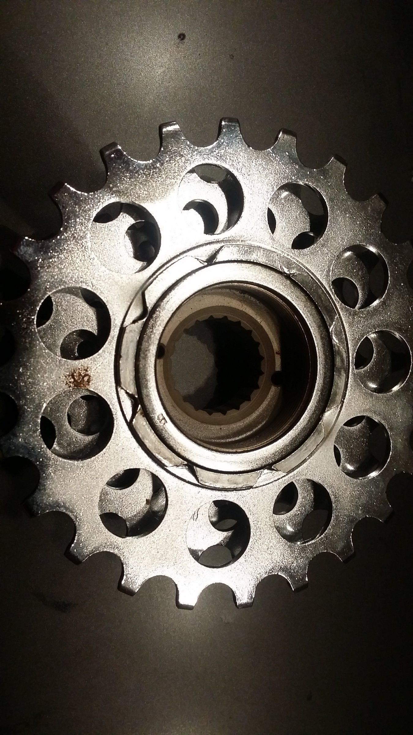

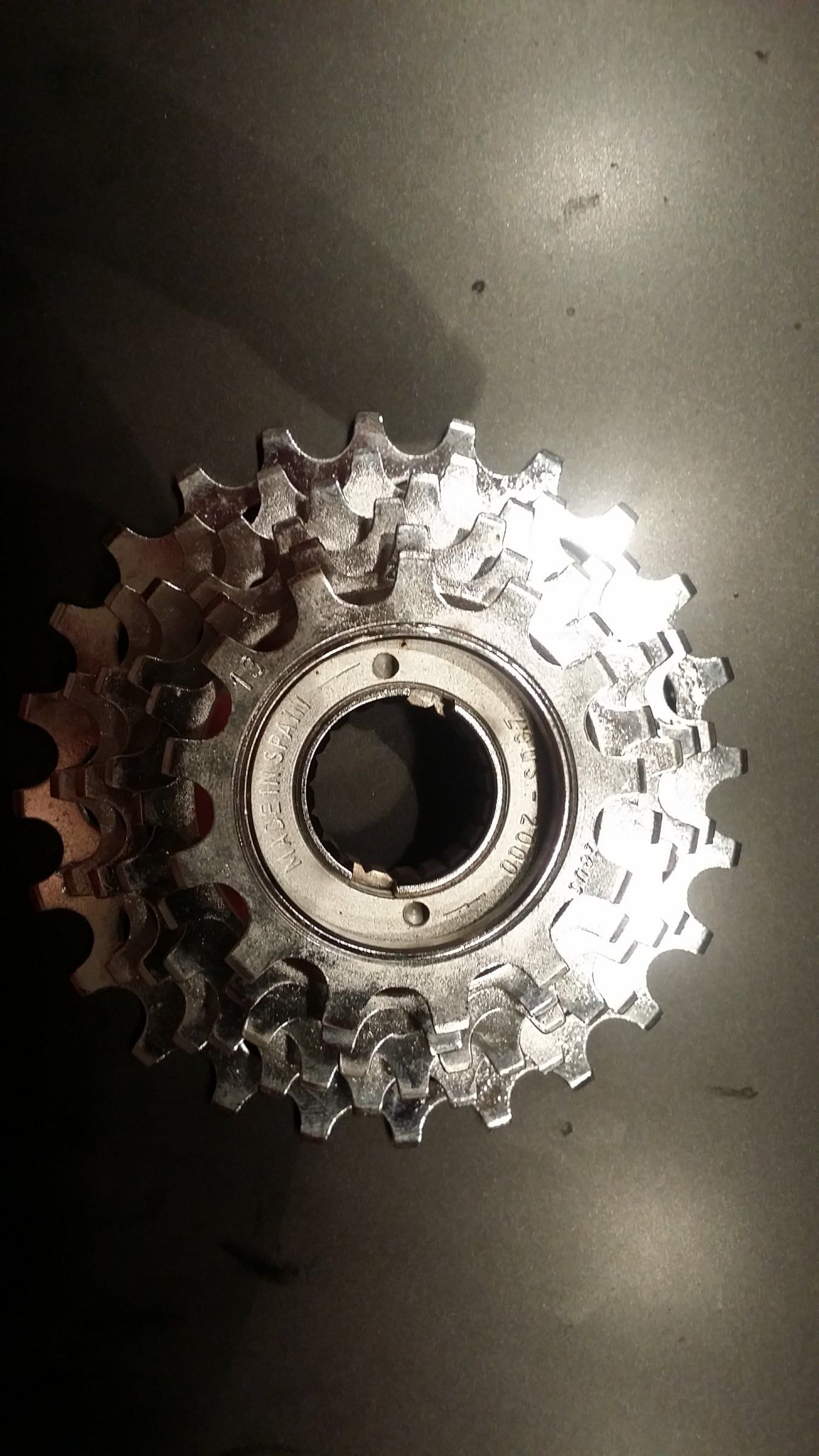

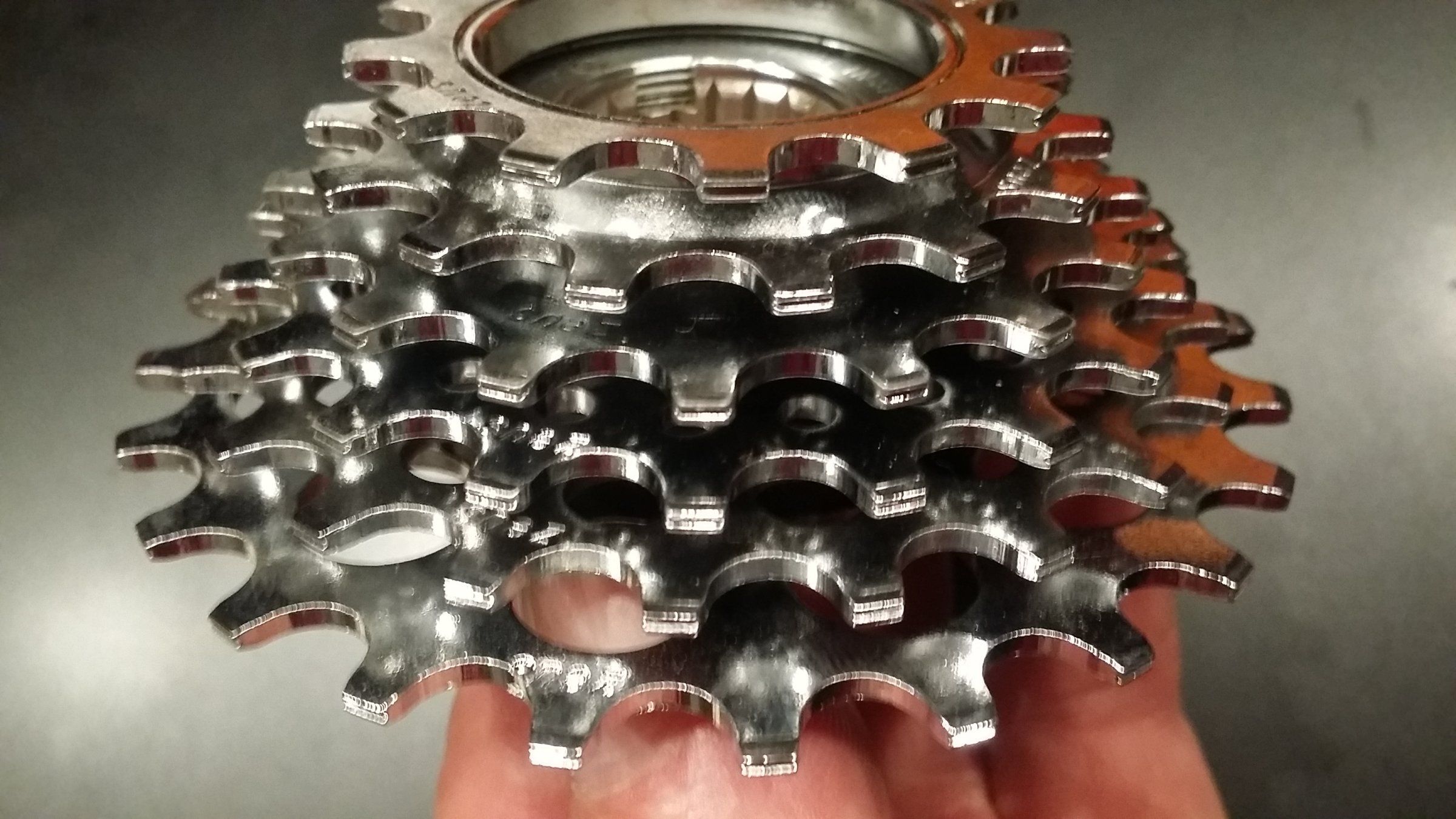

Was hab ich denn da geschossen?
Zeus 2000 Schraubkranz 13-24.
Seltsamerweise sind die Zahnkränze aus Stahl. Gesamtgewicht, inkl. Verpackung und Instrucciones de Montaje, 410 Gramm.
Velobase sagt mir, der Zeus 2000 Kranz ist aus Leichtmetall. Bin verwirrt!
Sieht aus wie ein Zeus 2000 Zahnranz mit Stahlritzeln....:rolleyes:
Die gabs aber auch in Alu. Nur die Freiläufe waren immer aus Stahl. Deshalb sind die Zeus Kränze -selbst wenn sie
Aluritzel haben - auch nicht so leicht wie z.b. ein Gipiemme, ein Maillard oder ein Everest
Ich dachte, die 2000er Ritzel wären immer aus Alu. Ich ging immer davon aus, dass die Stahlritzel erst ab Criterium eingesetzt wurden.
Aber ausgezeichnte Schraubkränze, vielleicht ist das ein aähnliches Modell oder ein Vorgänger/Nachfolger.
Ich kenne die Zeus 2000 Schraubkränze und deren Ritzel eigentlich immer ohne diese "Ritze" auf jedem Zähnchen.
Ich hasse diese Dinger, wenn auch Everest -> Gipiemme, die fast immer aufweisen, spätere Everest wie Nova Extrleggera...
Und soviel einfacher, die Ritzel zu tauschen, da sie alle den gleichen Innendurchmesser haben. Man bekommt auch die Aluvariante manchmal für wenig Geld, hier mein letzter Fang, leicht gebraucht, in 15-25, für 38Euro von cycles-fun-passion.

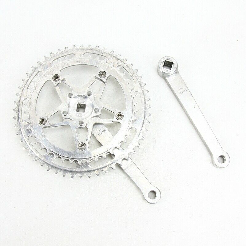

Hai zamme,
ich blicke da nicht durch bei den verschiedenen Kurbeln.
Was ist das für eine Stronglight und was sollte man im guten (nicht NOS) Zustand dafür hinblättern?
Diese hier hat auch einen Lochkreis für kleine Kettenblätter.

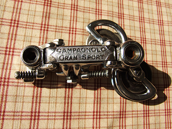

Auch möchte ich wissen ob ein Gran Sport Schaltwerk zB. Kompackt 50/36 schalten kann?

Die von dir gezeigte Kurbel ist eine Stronglight D49.
Mit dem von dir gezeigten Campagnolo Gran Sport Schaltwerk kannst du eine Kompaktkurbel mit 50/36 schalten, allerdings kannst dann hinten nur mehr höchstens 5 Zähne Unterschied fahren, also z.B. 14/15/16/17/18, aus meiner Erfahrung kann das Schaltwerk max. 19 Zähne Unterschied.
Macht nicht viel Sinn oder?
