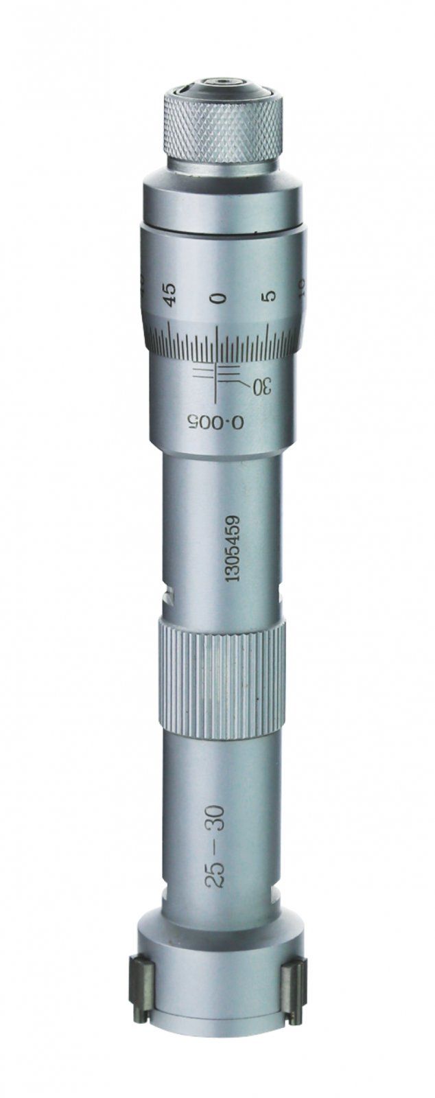

Hm, wegen genau der Frage hab ich letztens angefangen das mal auszumessen. Bei den drei Rahmen die ich vermessen hab sind die Wandstärken oben im Bereich der Sattelklemmung größer als weiter unten. Bin grad unterwegs, daher grade keine genauen Werte. Einer war ein 753er SBDU und ein Koga war glaube auch dabei. Ich untersetz das Sonntag noch mal mit ein paar Werten.
wie misst du das?

wie misst du das?
damit

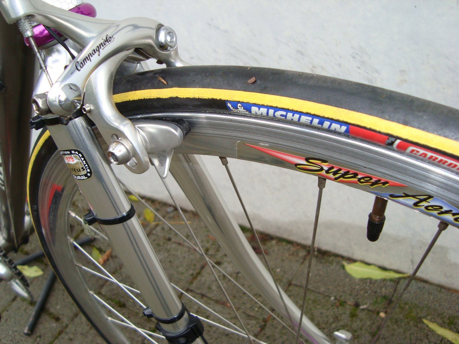

hallo.
kann mir bitte jemand sagen zu welcher gruppe die gezeigten bremsen gehören und eventuell auch in welchem zeitraum sie produziert wurden.
desweiteren würde mich interessieren wer der hersteller der felgen ist.
