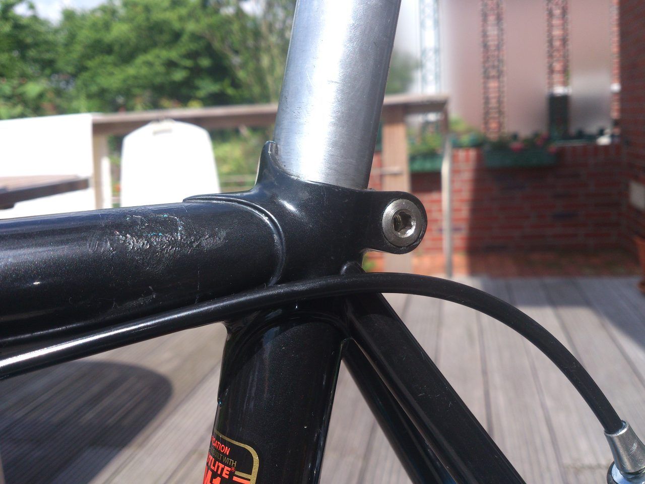

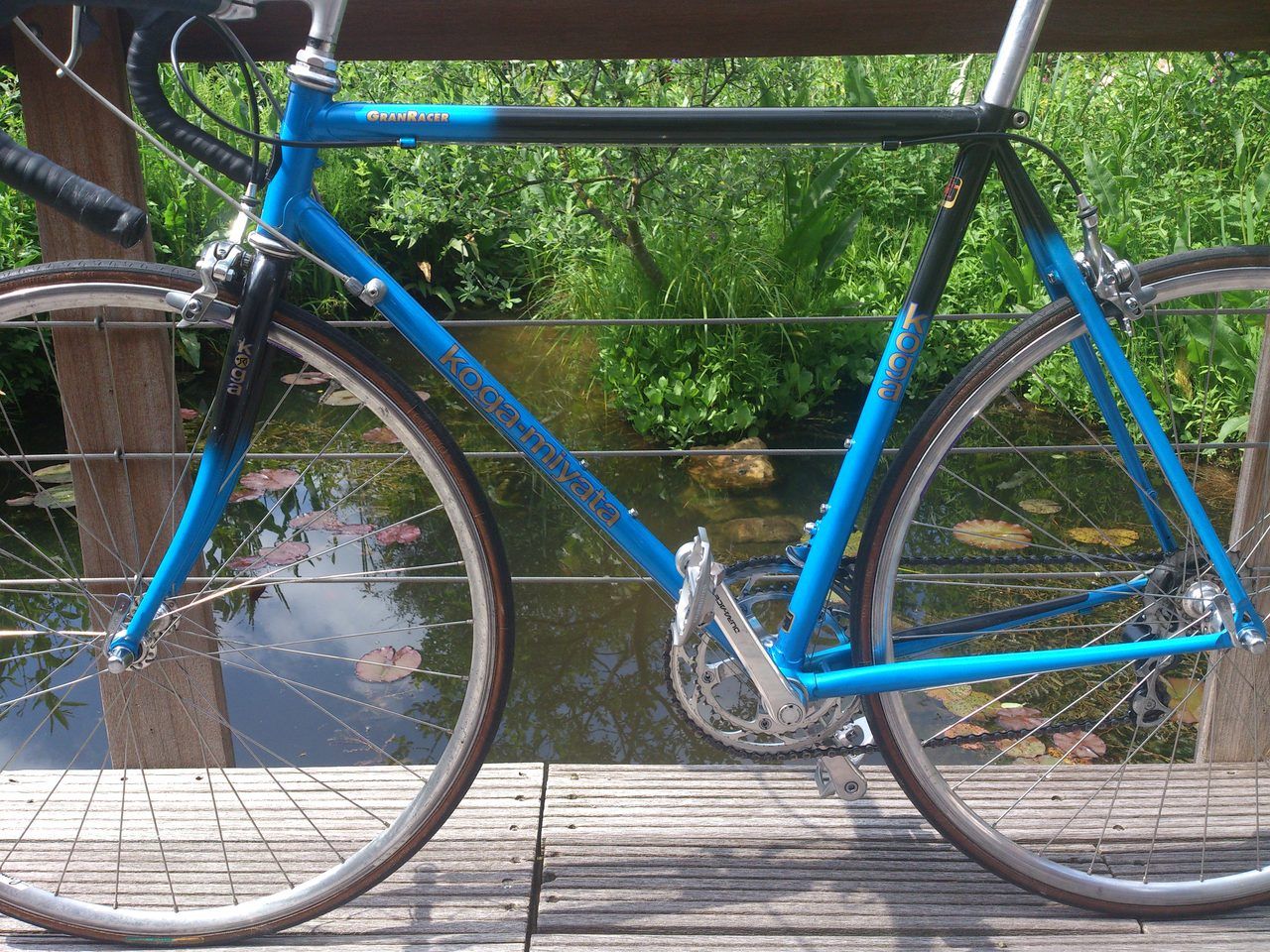

Hallo Leute!
Ich bin etwas ratlos... Ich habe mir ein zweites Rennrad geholt, welches ich nicht! zu einem Stadtrad umbauen werde, sondern als Trainingsrad benutzen will.
Ich habe es für 230€ bekommen, ein GranRacer von Koga - zumindest angeblich.
Folgendes macht mich stutzig (leider erst nachträglich):

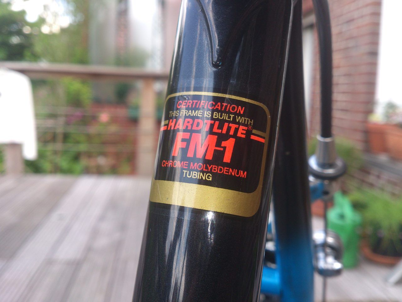

1) Es soll aus FM-1 Rohrsatz gebaut sein. Der Haken: ALLE Räder aus diesem Rohrsatz haben andere Aufkleber als mein Rad... Zumindest alle, von denen ich Bilder im Internet gefunden habe.
2) Normalerweise sind die Rohrsatzangaben doch aufgeklebt, oder? Bei meinem Rahmen scheint das Aufgedruckt oder gesprüht worden zu sein...
2) Es wiegt (ohne Pedale) 10.1Kg. Für einen dreifach konifizierten Rahmen etwas viel wie ich glaube. Felgen sind Lambda Strada, Bremsen DuraAce, Kurbel DuraAce, Bremsschalthebel 105er Shimano.
Was sagt Ihr dazu? Wurde ich übers Ohr gehauen?
Bilder:
Ich wäre euch superdankbar, wenn ihr Licht in die Sache bringen könntet!
2) verstehe ich nicht. Ist doch deutlich ein Rohrsatzaufkleber (unter Klarlack)
3) von 'Triple Butted' steht da auch nichts, also muss es auch nicht sein. Offenbar gab es den FM-1 in verschiedenen Ausführungen.
Schönes Rad, kein Grund zur Sorge... Und in der Ausstattung auch nicht überteuert.
