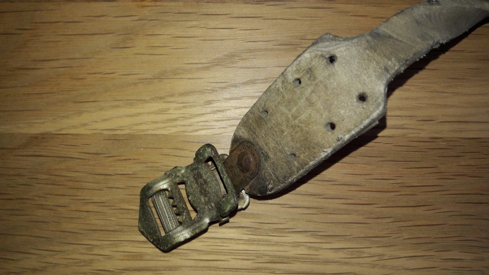

...hier ein Errebi Pedalriemen, bei dem mich nicht der Wert interessiert, sondern welchen Sinn und Zweck der dickere, gelochte Bereich des Lederriemens hatte:

und warum haben die großen Hersteller wie Christophe oder Alfredo Binda das Prinzip nicht übernommen bzw. warum benutzten die Fahrer mehrheitlich die klassisch schmalen Riemen?
diese Riemen sind für die Bahnsprinter gedacht und wie @Olddutsch schrieb soll das der Druckverteilung dienen

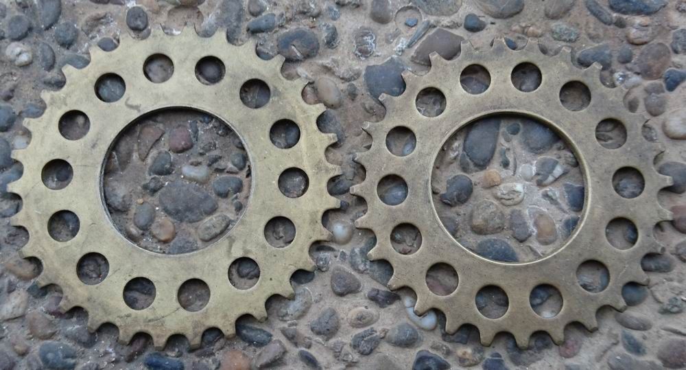

Frage bzgl. zwei Kranz-Ritzeln 28 & 30Z.: Schaut aus als würden diese zu Regina Oro Kränzen passen, allerdings ist mir kein Schaltwerk aus der Zeit bekannt welches 30Z. schalten könnte (Nuovo Record oder Super Record können das nicht?)...gibt es ggfs. ein zeitlich passendes Schaltwerk, dass das schalten könnte?
Vielen Dank!

Rally Schaltwerk sollte es packen

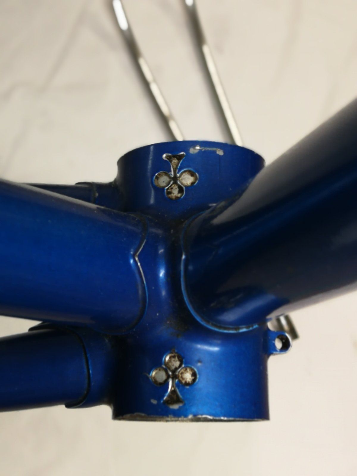

Hallo zusammen

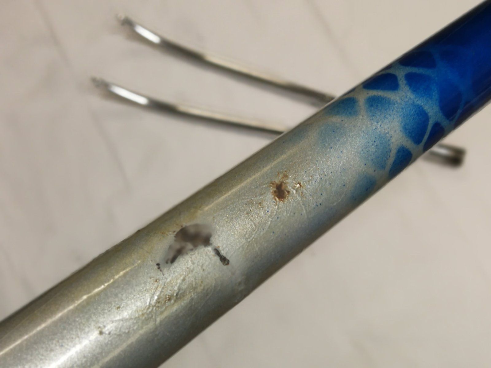

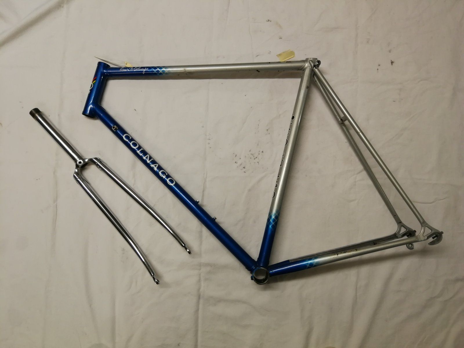

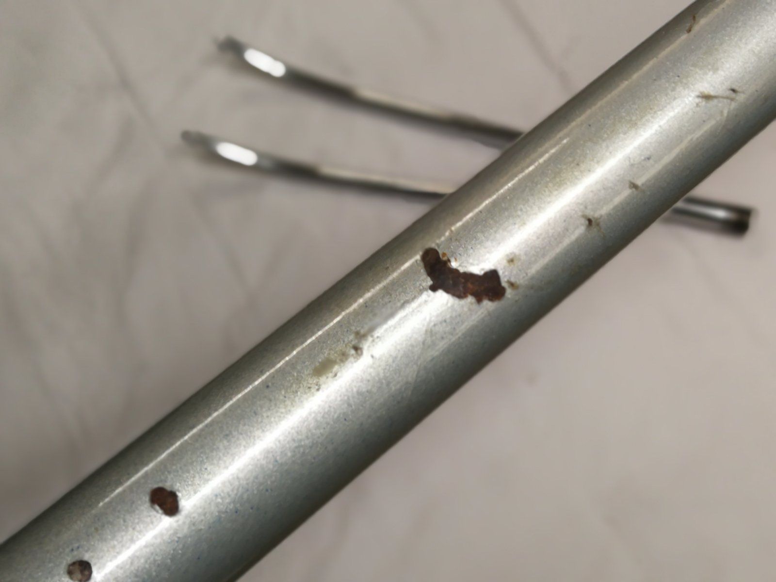

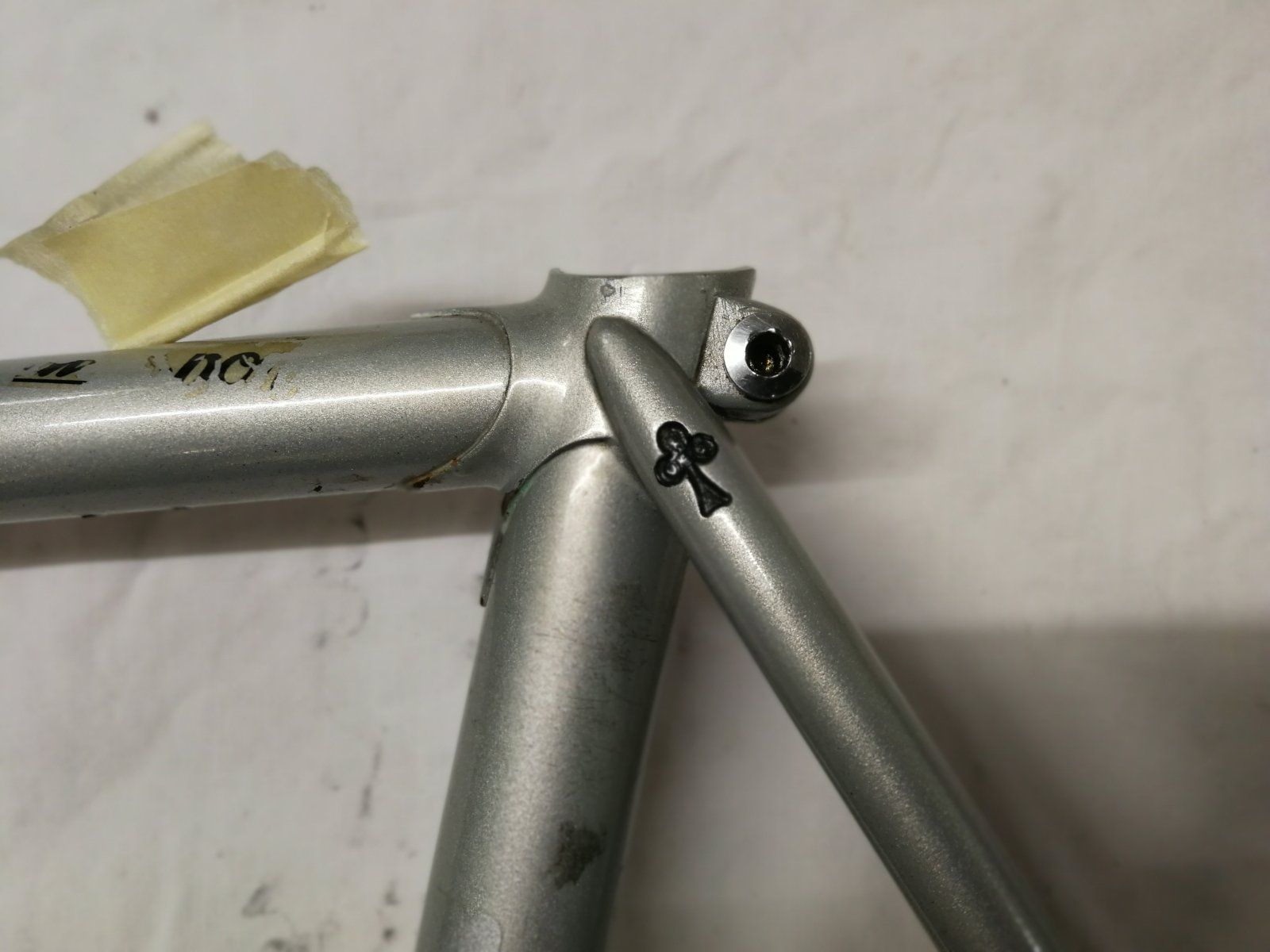

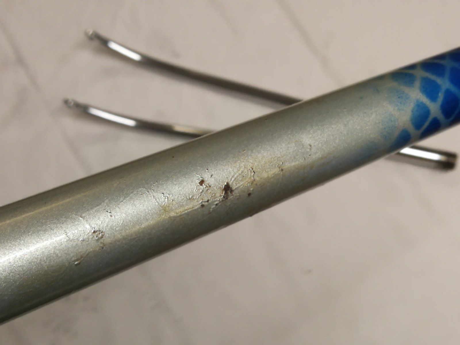

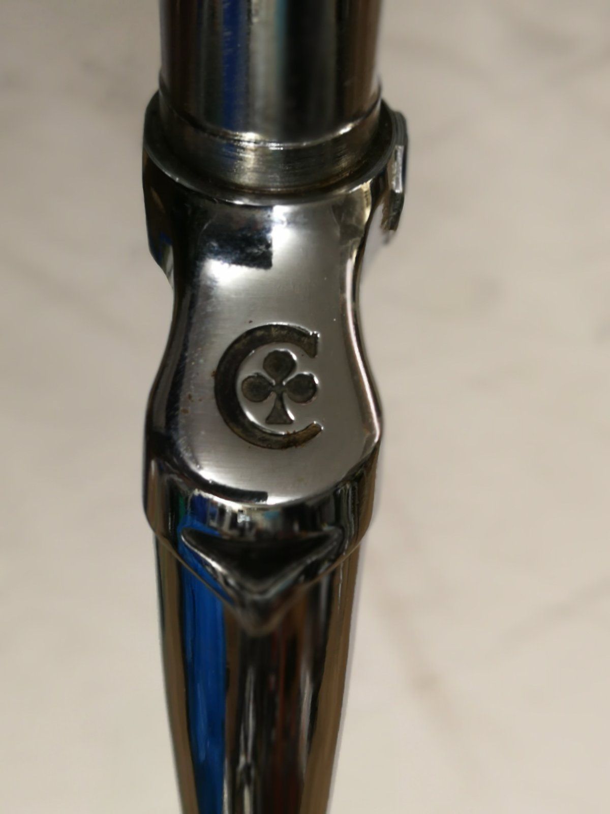

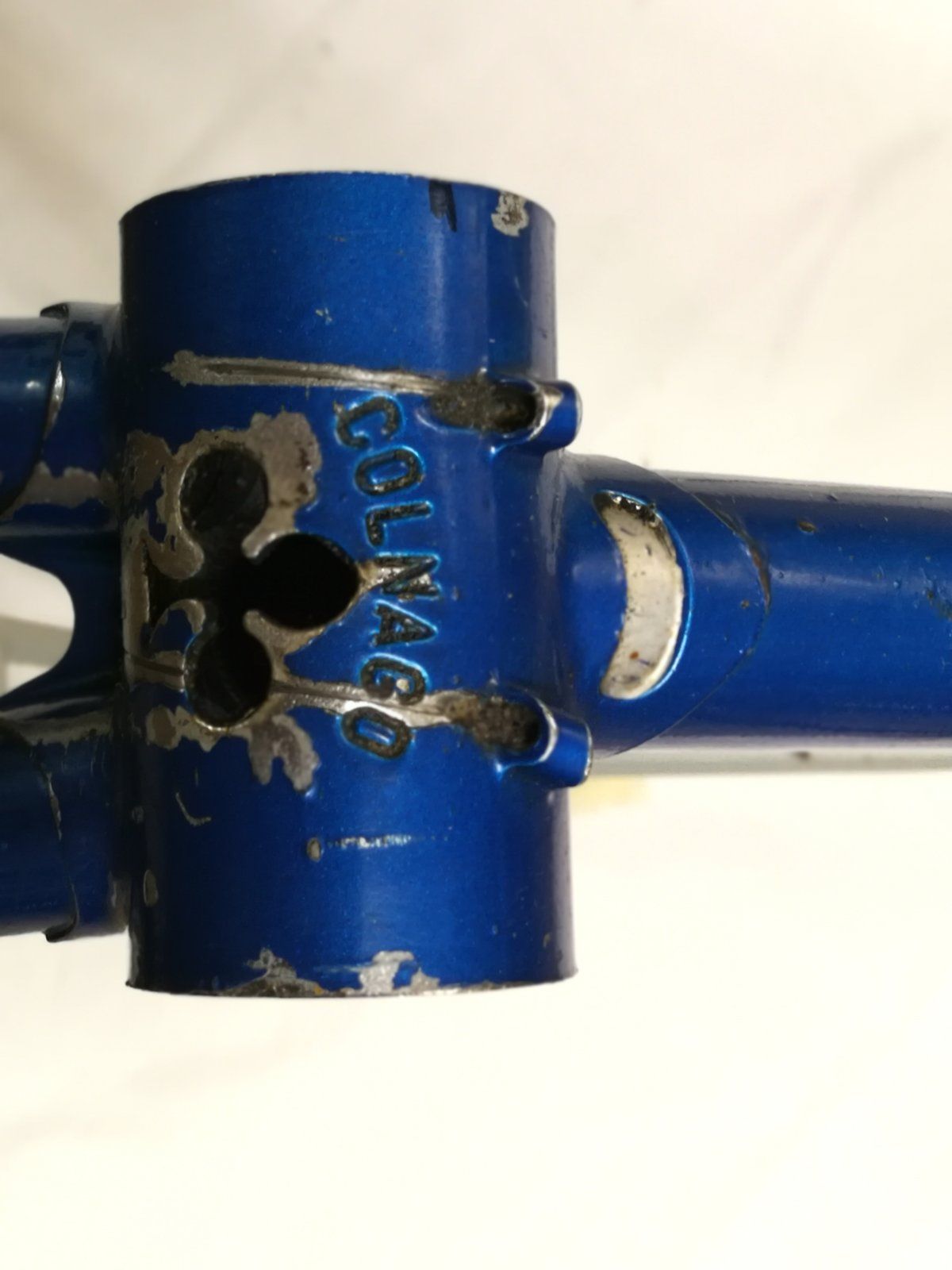

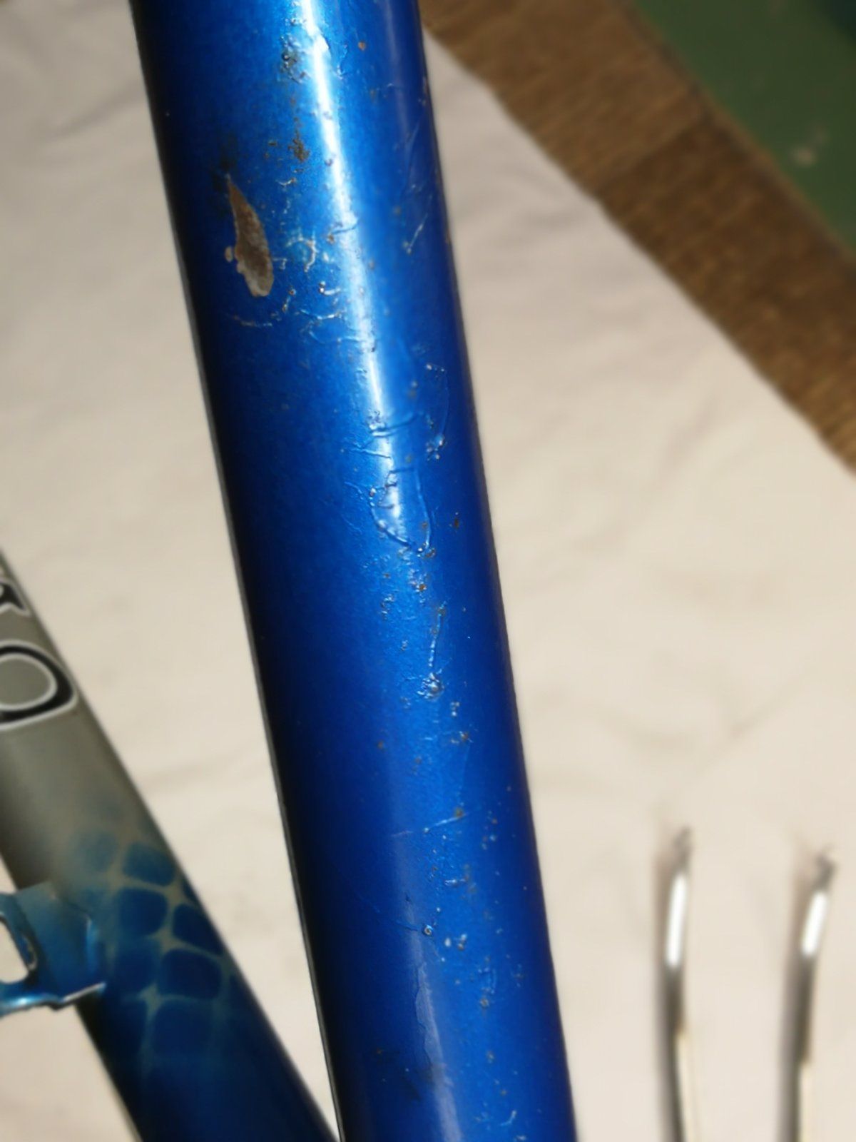

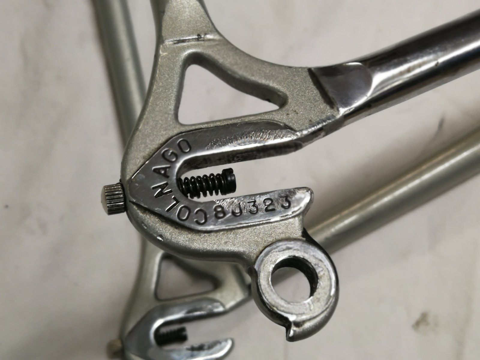

Habe hier noch einen Colnago-Rahmen. Ich wollte den einstmals aus nostalgisch-historischen Gründen nett restaurieren, aber mein Lackierer hat mir gesagt, dass der Lack auch mit professionellem "Ausbessern" nicht mehr wirklich zu retten ist. Da gäbe es nur noch eine Neulackierung...
Da ich mir nicht mal sicher bin, was das genau für ein Rahmen ist (Super, Super Piu, Superissimo, Master, Master Piu, Sprint, Super Sprint?) und aus welchem Jahr (anhand der ehemaligen Komponenten, Shimano 600 Tricolore mit Datumscodes so zwischen Ende 1987 und Mitte 1988 vielleicht ein 1988er oder 1989er-Modell?) weiss ich auch nicht, ob sich der (auch finanzielle) Aufwand überhaupt lohnt...
Die Verchromung der Gabel und an der Kettenstrebe ist noch einwandfrei, auch sonst hat der Rahmen keine Macken...
Bilder habe ich sonst noch mehr...
Daher bitte ich gerne um Eure Expertise diesbezüglich: hochwertiger Rahmen, den es unbedingt zu restaurieren / erhalten gilt oder eher was zum "Lackschäden selbst ausbessern, wieder zusammenschrauben und zu Tode fahren"?

Super Record schafft 32. Campa Rallye sollte das auch können. Suntour hatte auch schon früh long cage Schaltwerke, zb in der Cyclone

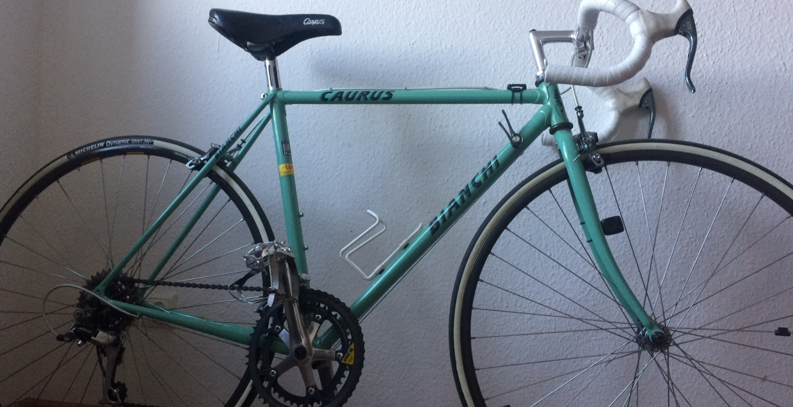

Was für ein Caurus ist das (die Nr.)? Vielleicht hat jemand ein Katalogfoto oder ein ähnliches zuhause?
Ausstattung 105er Shimano 1050, Rohr Columbus Cromor. Schaltung hat jemand geändert auf eine vom MTB.
Kettenstrebe hinten steht Bianchi Vento.
Was es wert ist, möchte ich nicht wissen.
Könnte es das 909er sein, obwohl es die grau-blau anodisierte Ausstattung hat (Naben, Bremssättel, Hebel etc.)?
Grüße
909 oder 945 aus 91
