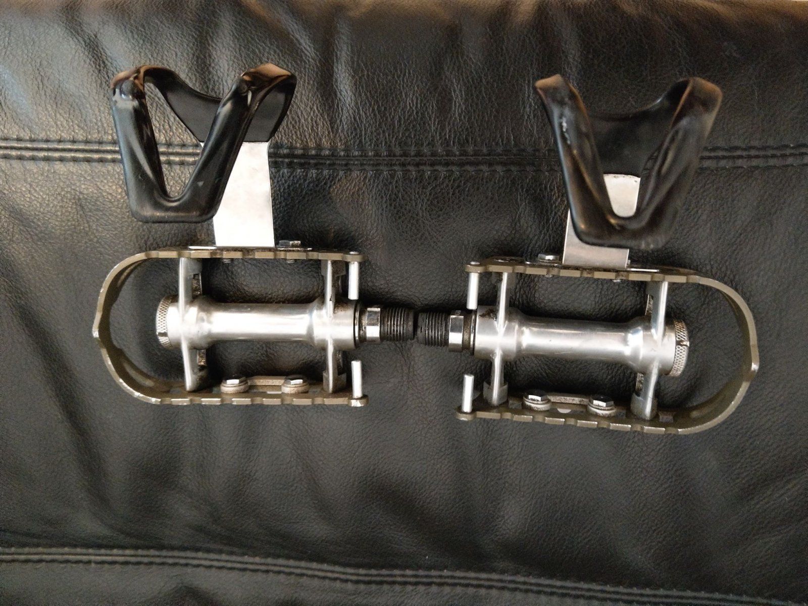

Was wäre ein fairer Preis für diese "seltenen" Simplex Spanner?
Nicht mehr ganz so schick und die Kunststoffteile fehlen.
Müssten diese hier sein:
