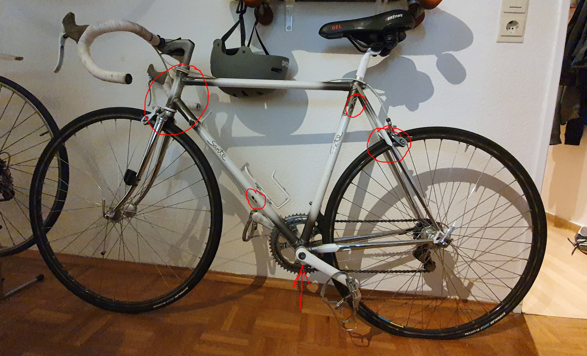

Wenn das Rad bei dir ist, mach doch mal ordentliche Fotos (Driveside und Detail-Aufnahmen markanter Stellen). Man kann ja kaum was erkennen;)
Die neuralgischen Stellen sind:
Zu viel Hoffnung auf eine eindeutige Identifizierung solltest du dir aber nicht machen. Auf den ersten Blick kann ich nicht viel erkennen, was Potential für genaue Schlussfolgerung zulassen würde.
Vielleicht hast du Glück und jemand hatte mal so ein "Sante-Rad" und kann sich erinnern. (... oder die Rahmennumer verrät es.)
ps.: Ausfaller wären noch interessant.
psii: "Pfeil von unten" bedeutet: Foto der Tretlagermuffe mit Rahmennummer.
erinnert mich auf dem ersten Blick ein wenig an ein Enik. Was steht denn auf dem Sattelrohr an der von dir markierten Stelle?

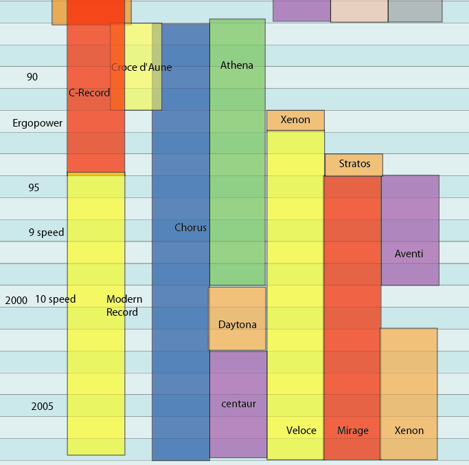

Ach, Croce und Chorus gab es parallel? Ich dachte, die eine ging aus der anderen hervor. Die spinnen, die Italiener...
Die Croce d'Aune kam 1988 zeitgleich mit der Chorus auf den Markt und war über dieser und unter der C-Record angesiedelt. Ab 91 fiel die Croce dann weg und die Chorus rückte ein wenig nach oben und bekam einiges der alten Croce-Komponenten.
Edith: zu langsam...
Im 1991er Katalog war die 1. Gen Chorus noch neben der Croce zu sehen (S. 4/5)
Im 1992er Katalog wurde dies Croce von der Chorus "RS" übernommen (S.4)
der Unterschied ist am "Buckel" der ersten und dem integriertem Abzieher der zweiten Generation zu erkennen.
Da hat sich jemand aus dem Forum einmal die Mühe gemacht......ich weis leider nicht mehr wer....:bier:

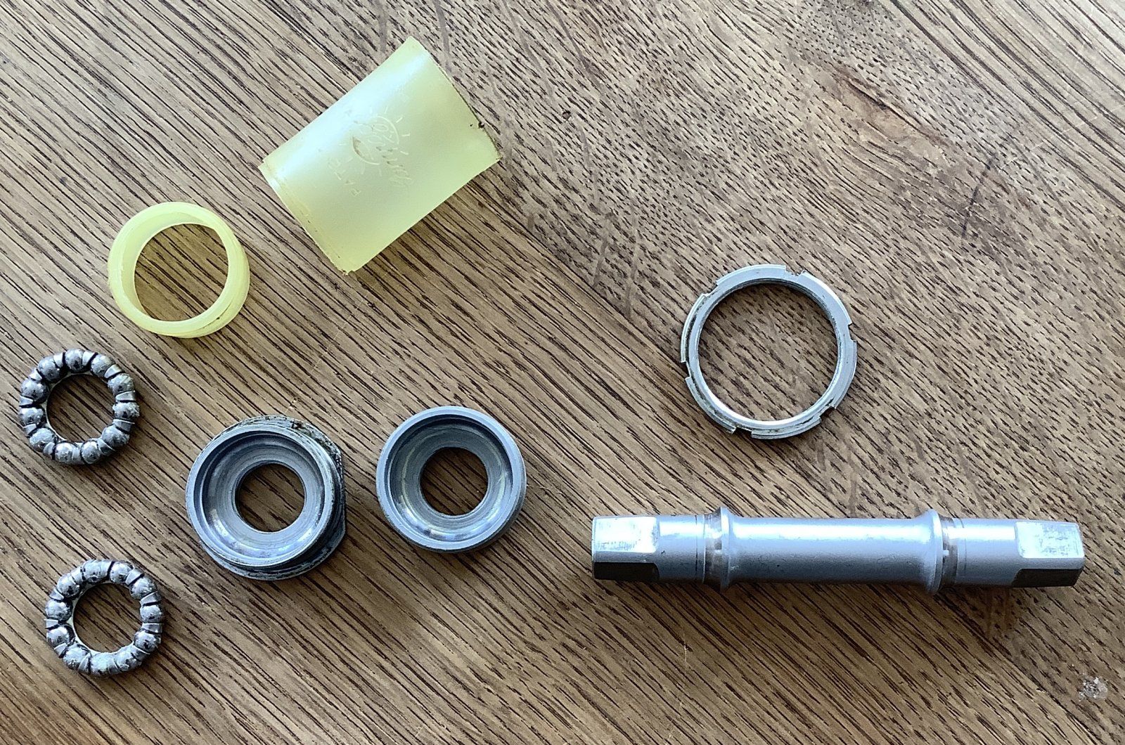

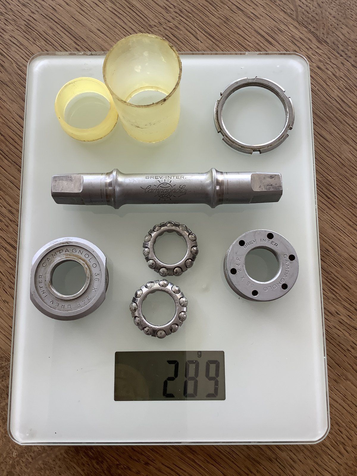

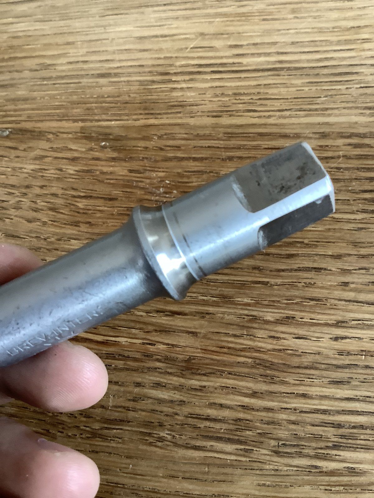

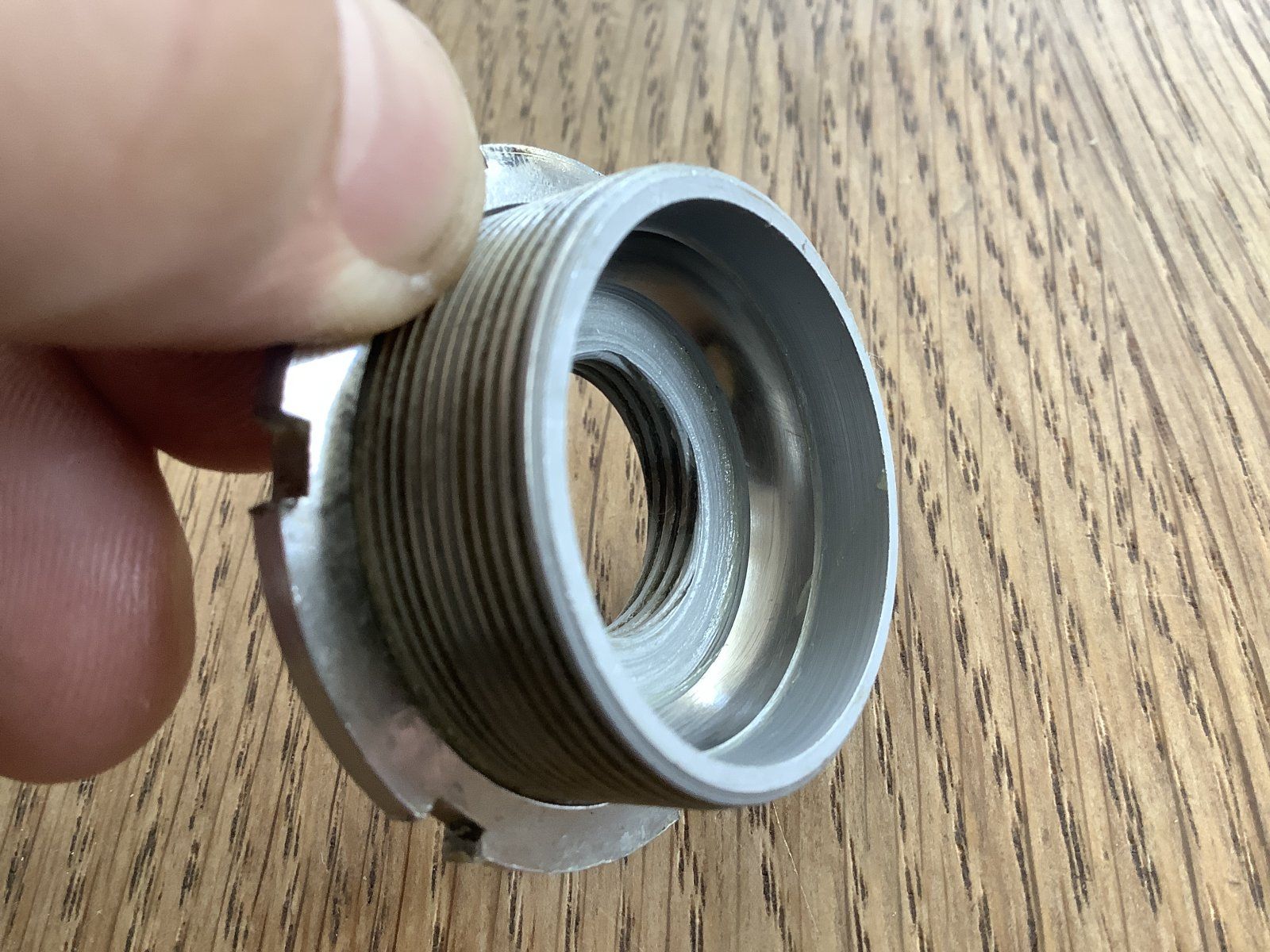

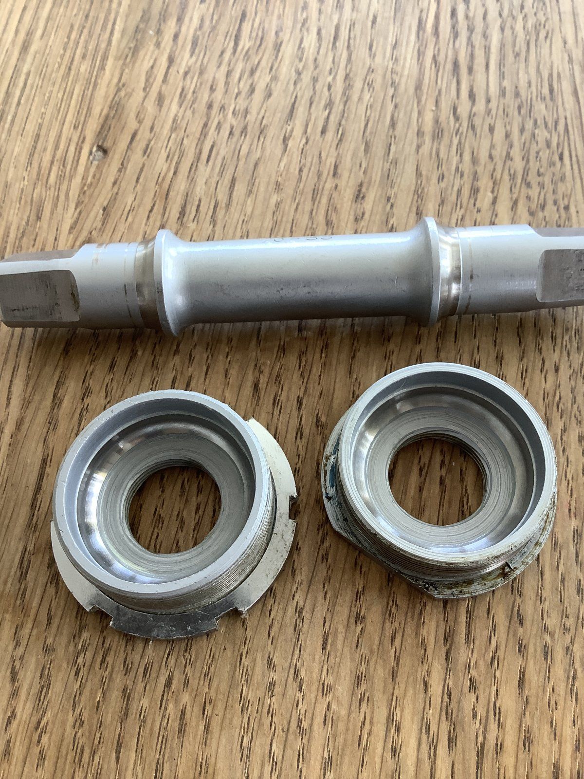

Was könnte das für ein Campagnolo Tretlager sein und was wäre in diesem Zustand ein realistischer Preis?
