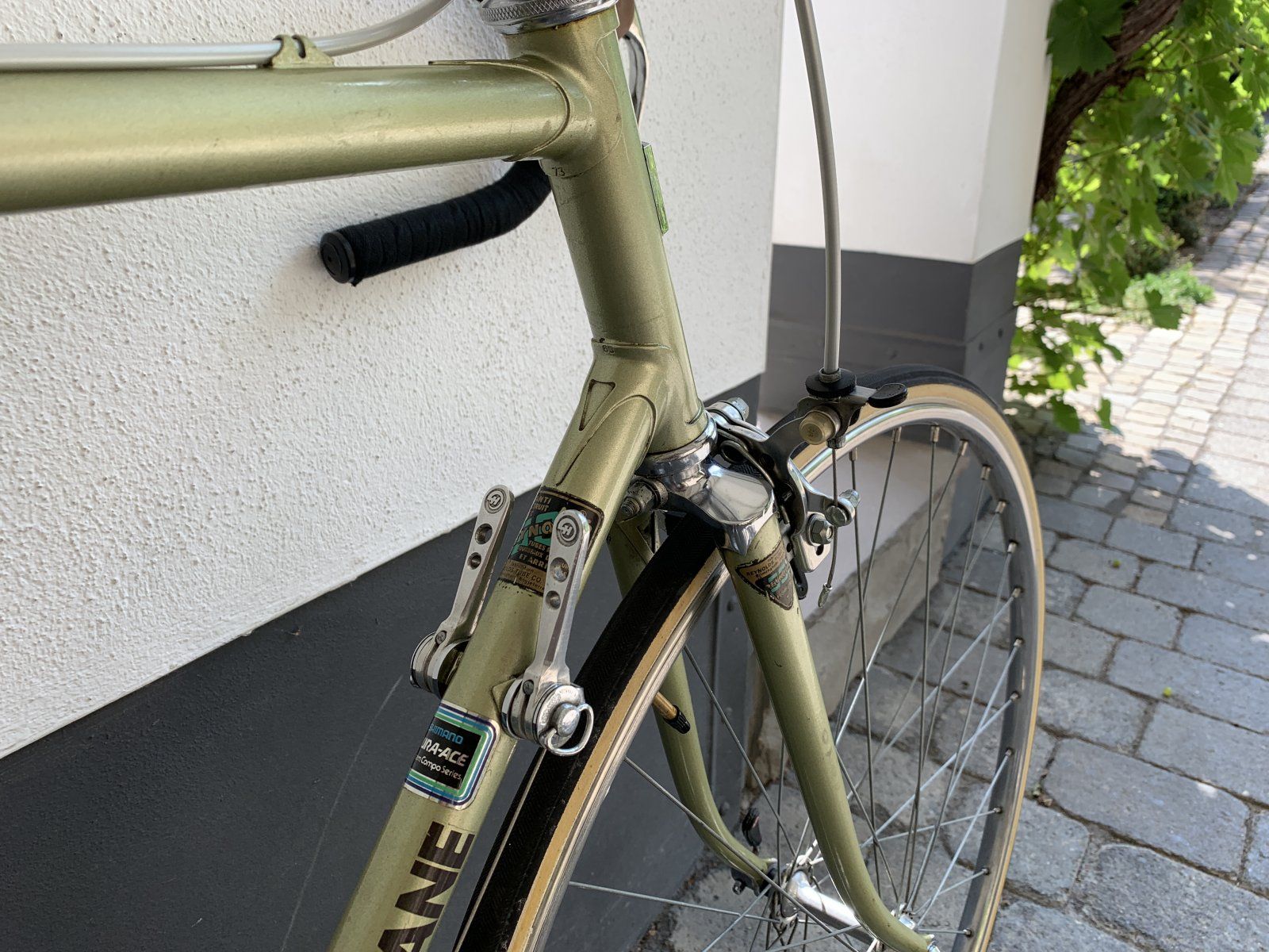

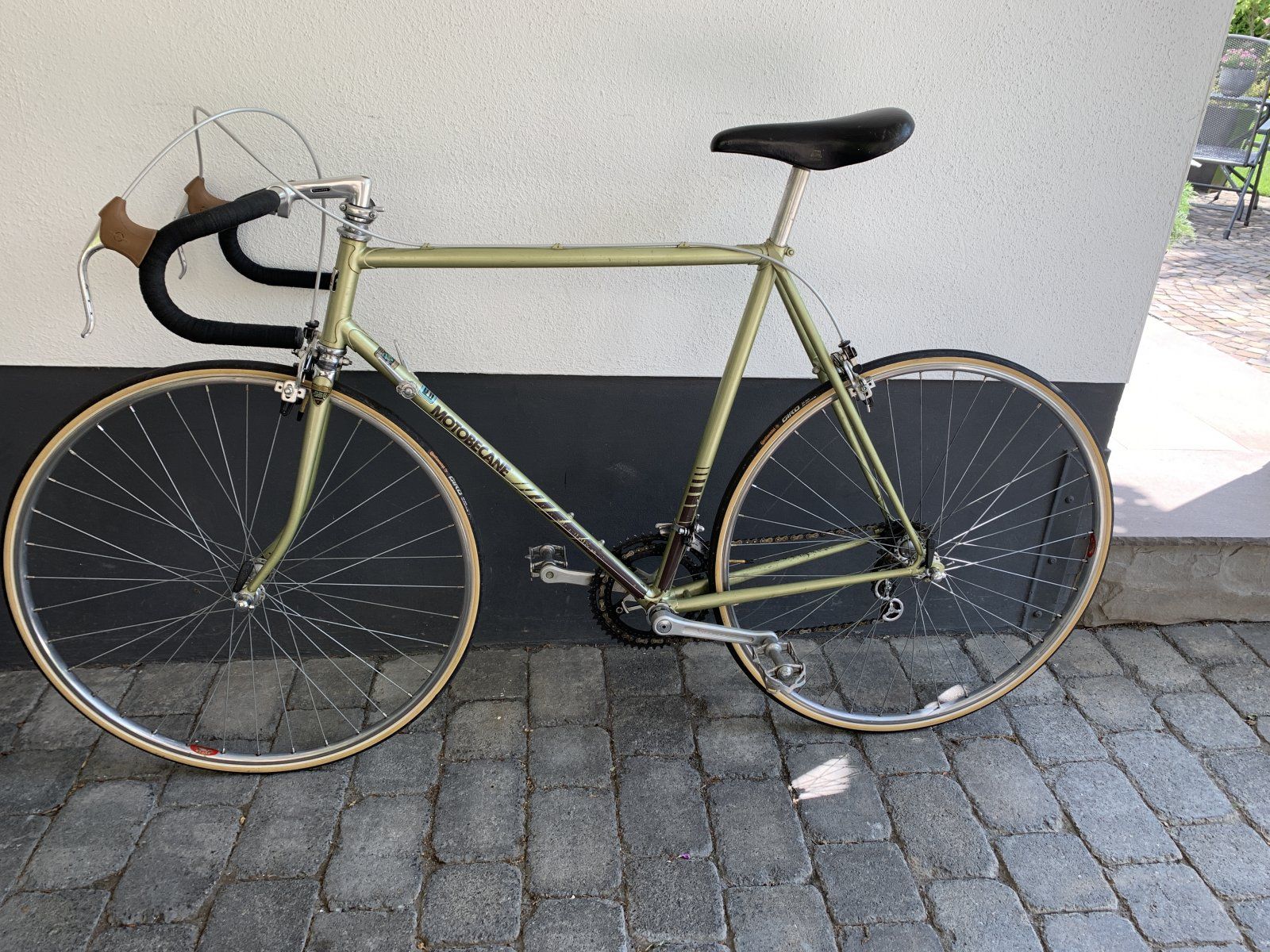

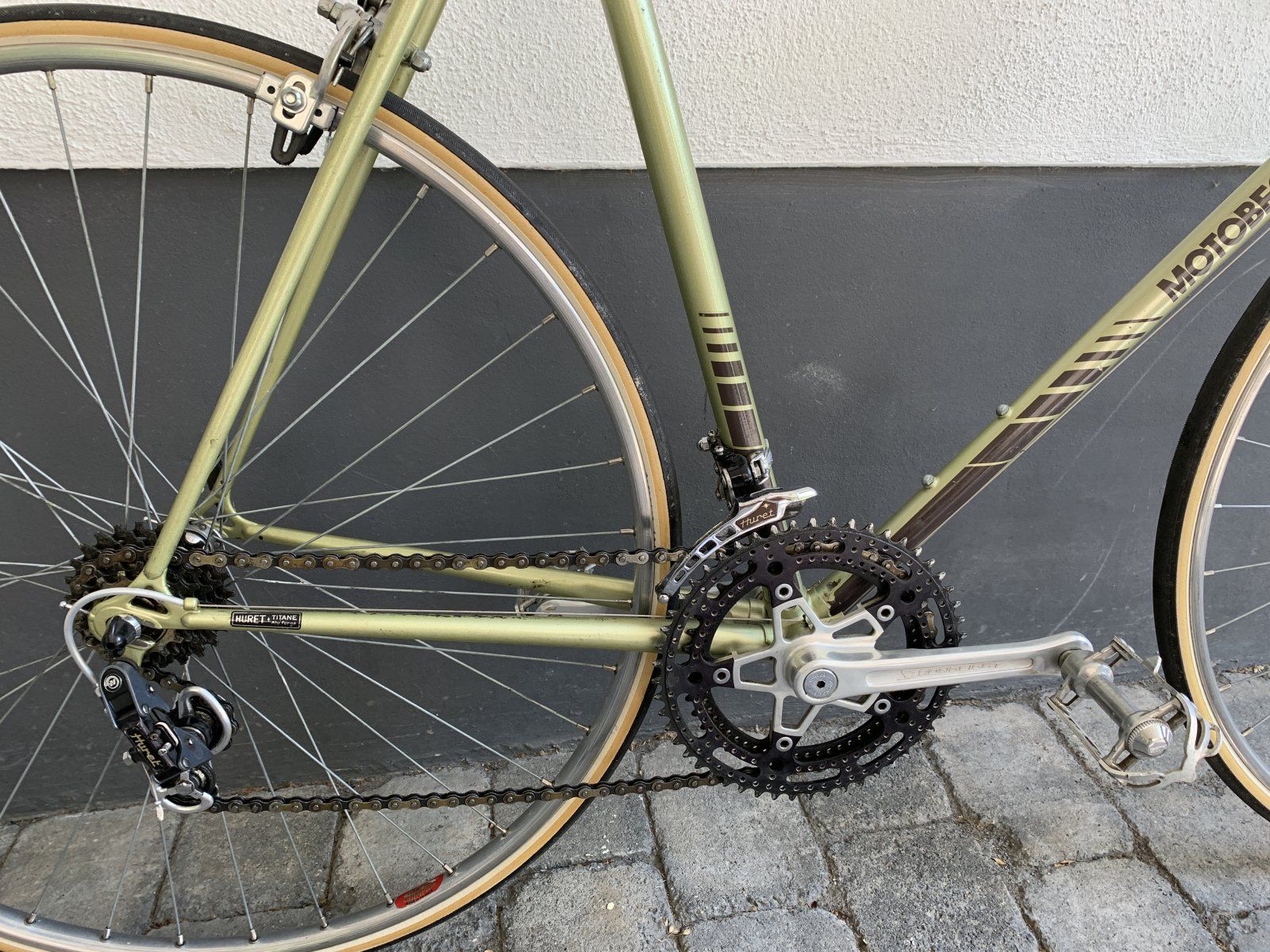

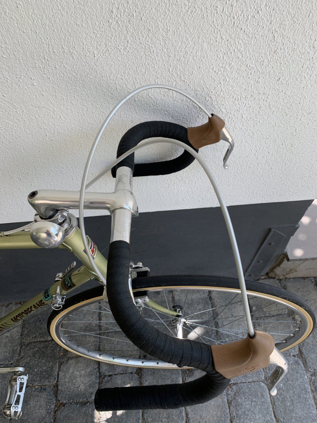

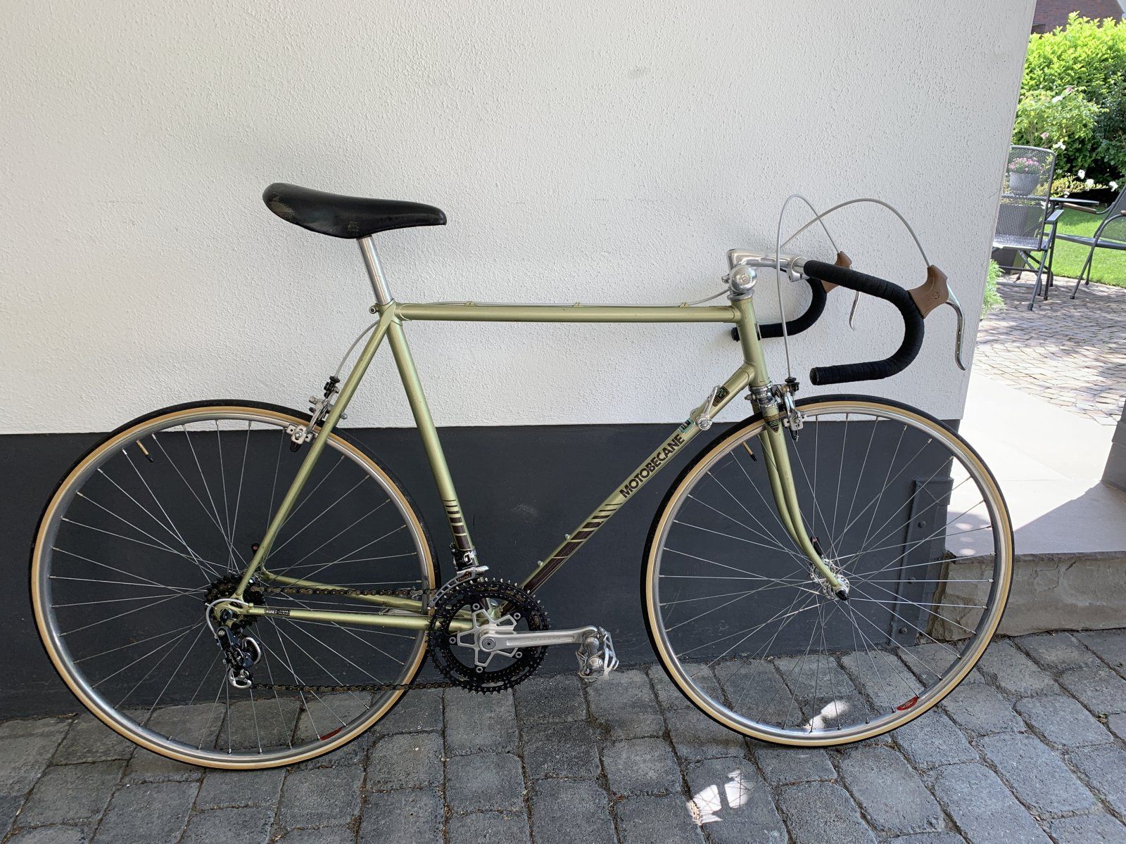

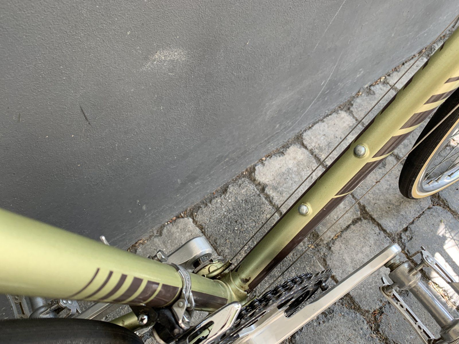

Da ein Umzug ansteht und ich mich verkleinern muss, würde ich gern mein Motobecane C4 verkaufen.
Der Zustand ist meiner Meinung nach wirklich gut. Alles original, nur neue Hoods, Bremsbeläge, Züge, Außenhüllen und Conti Giro Reifen. Alle Lager neu gefettet. Kommt mit original Pumpe, Flaschenhalter, Käfigen und Riemen.
Was kann man dafür verlangen?

Hat hierzu niemand eine Idee? Tue mich schwer, da das C4 recht selten angeboten wird. Danke!!
