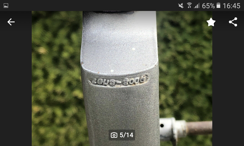

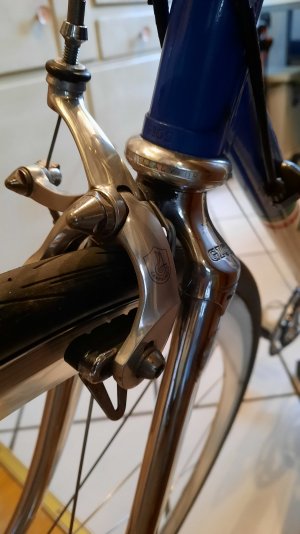

Heute morgen wurde ich von Ebay-Kleinanzeigen geweckt und nun ist eine Cross-Gazelle unterwegs zu mir. Lack und Decals sind völlig falsch und mit der Gabel bin ich mir auch nicht sicher.
Gehört die da dran?
Gehört die da dran?
Es gab auf jeden Fall Zeus 2000 Gabelköpfe bei Gazelle, ob der auch zeitlich zum Rahmen passt, kann man schlecht erkennen.

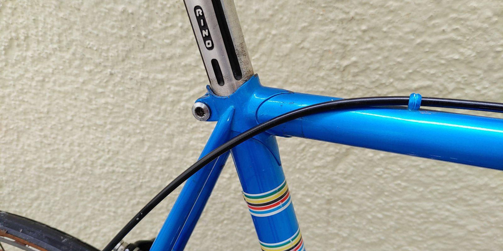

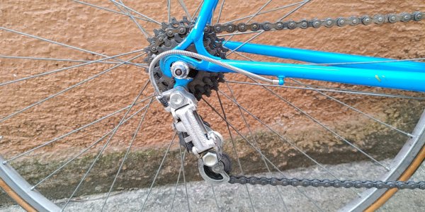

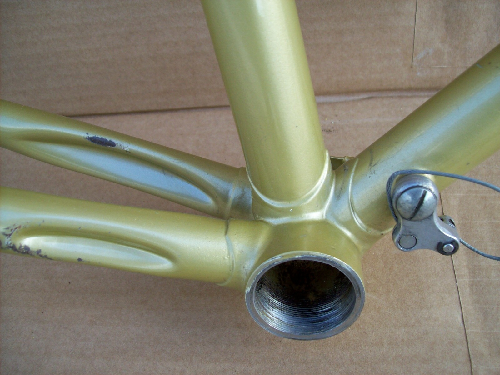

Folgendes Mosconi hat den Weg zu mir gefunden:
Leider konnte ich zu Mosconi nicht viel finden, außer dass es ein Radladen in Padua ist und die Competition Räder wohl von Losa gebaut wurden.
Interessieren würde mich ob es sich bei meinem Rad um Wasserrohre, Mittelklasse oder was vernünftiges handelt.
Ausgestattet ist das Rad mit einem Teilemix (vermutlich sogar original). Ich habe es erstmal nur grob geputzt, wenn das Rad so nicht wahnsinnig Erhaltenswert ist werde ich vermutlich auf Drahtreifen umbauen und die porösen Rino Bremshebel austauschen...
Ich bin für jeden Tipp dankbar!
einen guten Hinweis für die verbaute Rohrqualität kann man meist aus der Wandstärke der Rohre ableiten.
Wenn es kein Franzose ist, hat das Sattelrohr einen Aussendurchmesser von 28,6 mm. Jetzt zieht man davon den Durchmesser der Sattelstütze ab, teilt das Ergebnis durch 2 und hat eine Idee was man da vor sich hat.
Sattelstütze 27,4 mm => 0,6 mm => Glückwunsch Reynolds 753 korrekt verarbeitet, eventuell auch Columbus KL
Sattelstütze 27,2 mm => 0,7 mm meist 531, SL, SLX
Sattelstütze 27,0 mm => 0,8 mm meist alte 531, Gara oder mutig aufgeriebene Columbus Aelle oder Zeta
Sattelstütze 26,8 mm => 0,9 mm meist Columbus Aelle, Zeta o. ä. (auch 501 ???, bin ich mir nicht sicher)
Sattelstütze 26,6 mm und kleiner => das was Du hier als Wasserrohr bezeichnet hast, was aber meist auch ein nahtlos gezogenes Chrom Molybdän Rohr in dickerer Wandstärke wie Falk oder Tange o. ä. ist.
Es gibt jetzt sicher 1000 Ausnahmen zu dieser Faustregel, aber deswegen ist es ja nur eine solche ...
Bei Franzosen ist es ähnlich, aber da ist der Sattelrohraussendurchmesser meist nur 28,0 mm und die Sattelstützen entsprechend kleiner.
Und jetzt ran an den Messschieber !!!
Oliver

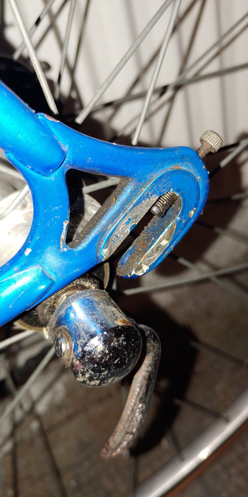

Hallo Oliver,
Danke für die Antwort! Außendurchmesser messe ich 28,7mm, der Unterschied ist vermutlich der Lack. Die Sattelstütze hat 26,8mm. Als ein einfacher Rahmen aber kein Schrott.
Die Ausfallenden kenne ich auch nicht, sind dann vermutlich aber in einer ähnlichen Liga.
Grüße
Felix
