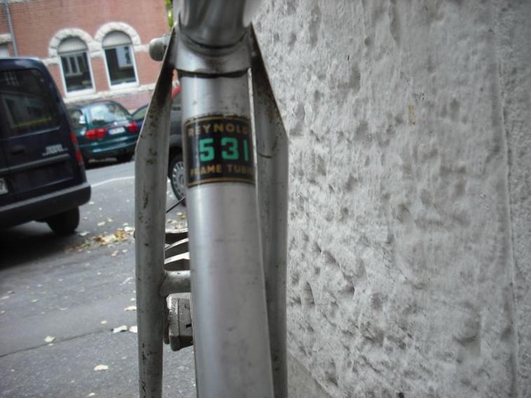

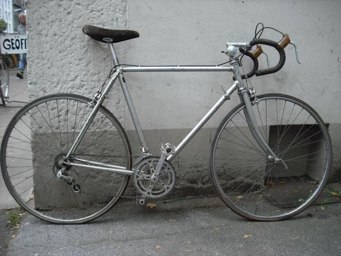

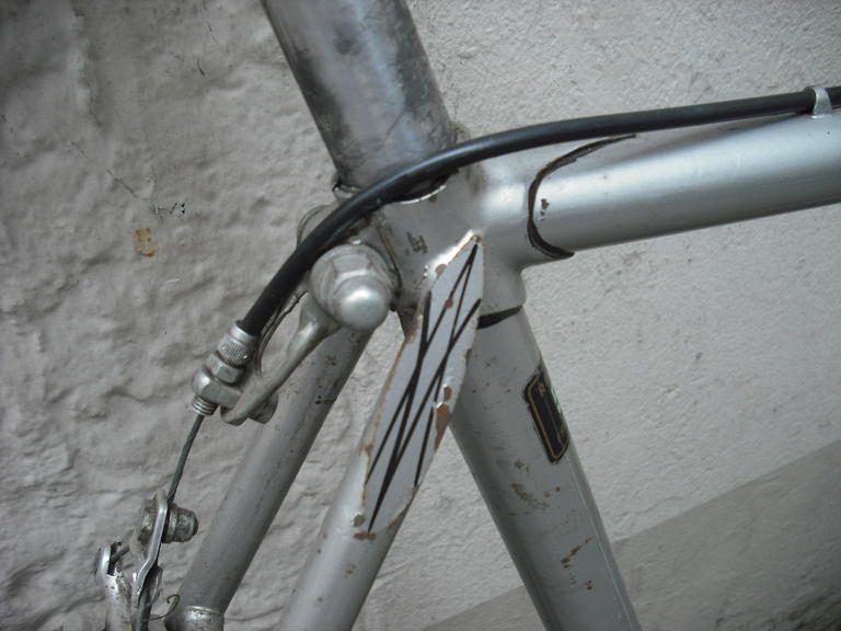

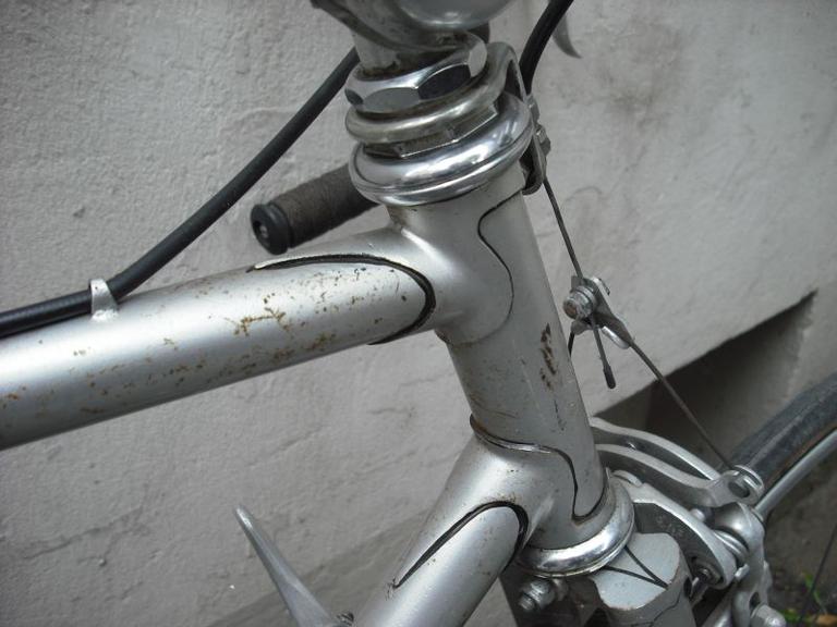

mir wird das im Anhang gezeigte Rad angeboten:ka:.
Das Rad ist mit einer Shimano Altus LT ausgestattet,
Shimano Naben mit Weinmann Drahtreifenfelgen,
der Rahmen hat keine Rahmen Nr. :confused:.
Der 531 Decal :confused::confused:.
Das Innenlager ist ein Industrielager , wo die Lager wohl im Rahmen eingepresst sind:ka:.
Ich schätze das Rad auf Anfang der 80er.
Was mir noch auf viel, die große Durchlaufhöhe an den Weinmann Mittelverzögerer.
Über sachdienliche Hinweise, würde ich mich freuen:).
Grüße
Chris

Schöne Mufffen, schöne Linierungen auf den Enden der Streben. Willst Du es selber reiten, oder "nur" zum Durchreichen ? Im zweiten Fall deutlich unter 100, im Ersten bis ein Bisschen drüber. Meine Meinung zum "Wert". Was das für ein Rahmen ist: Keine Ahnung.

gabelkrone und linierung an der sattelstrebe erinnern an nen franzosen..

..leider zu hoch für mich , ist ein 57er:o. Habe gerade wegen dem Decal nochmal geforscht.
Könnte wohl,wenn der Decal echt ist,auch ein Rahmen aus den 70er sein:confused:.
http://www.classicrendezvous.com/British_isles/Reynolds_gallery.htm
Grüße
