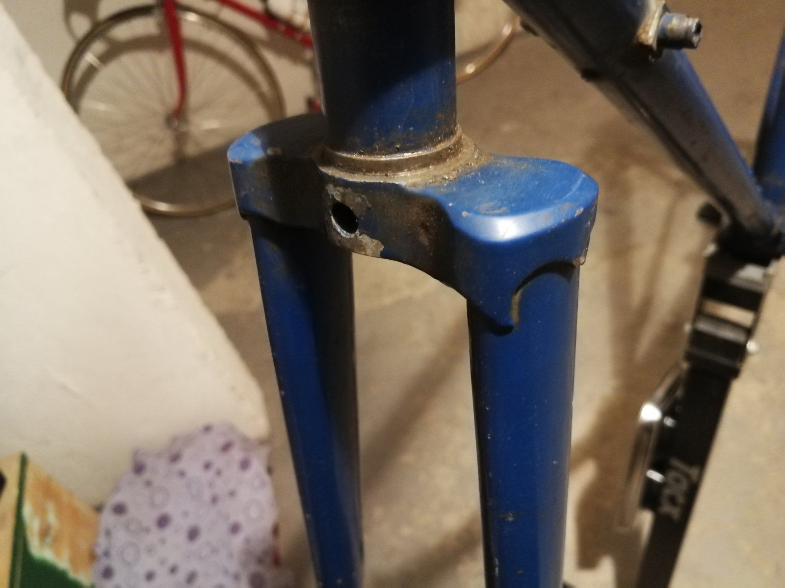

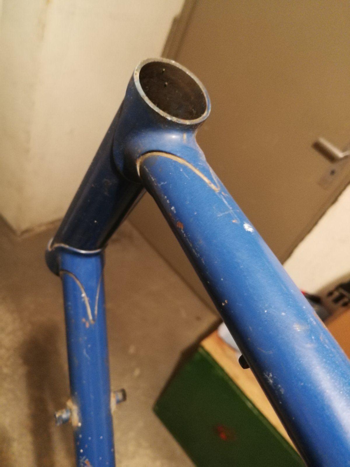

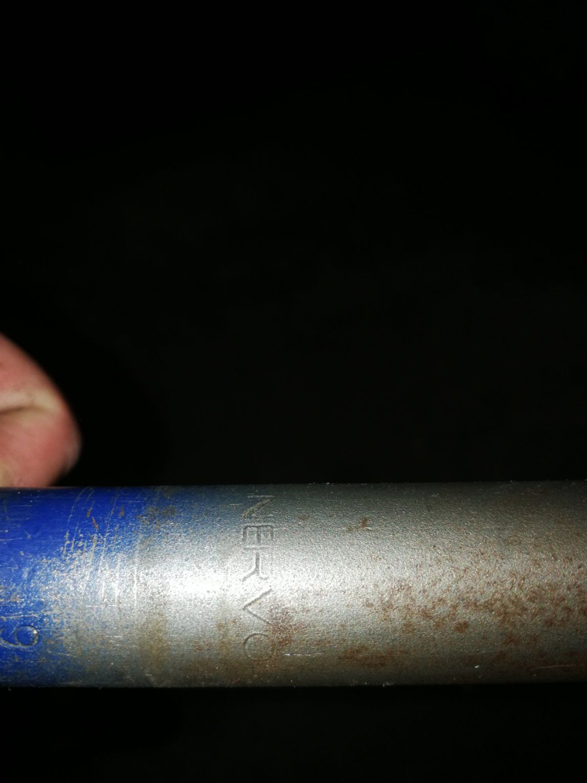

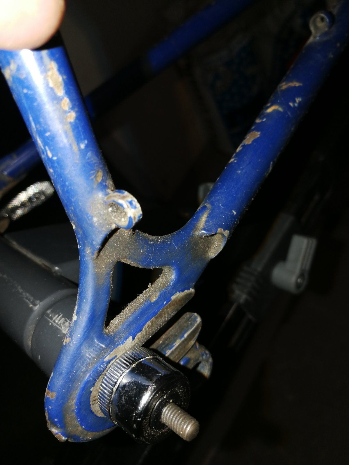

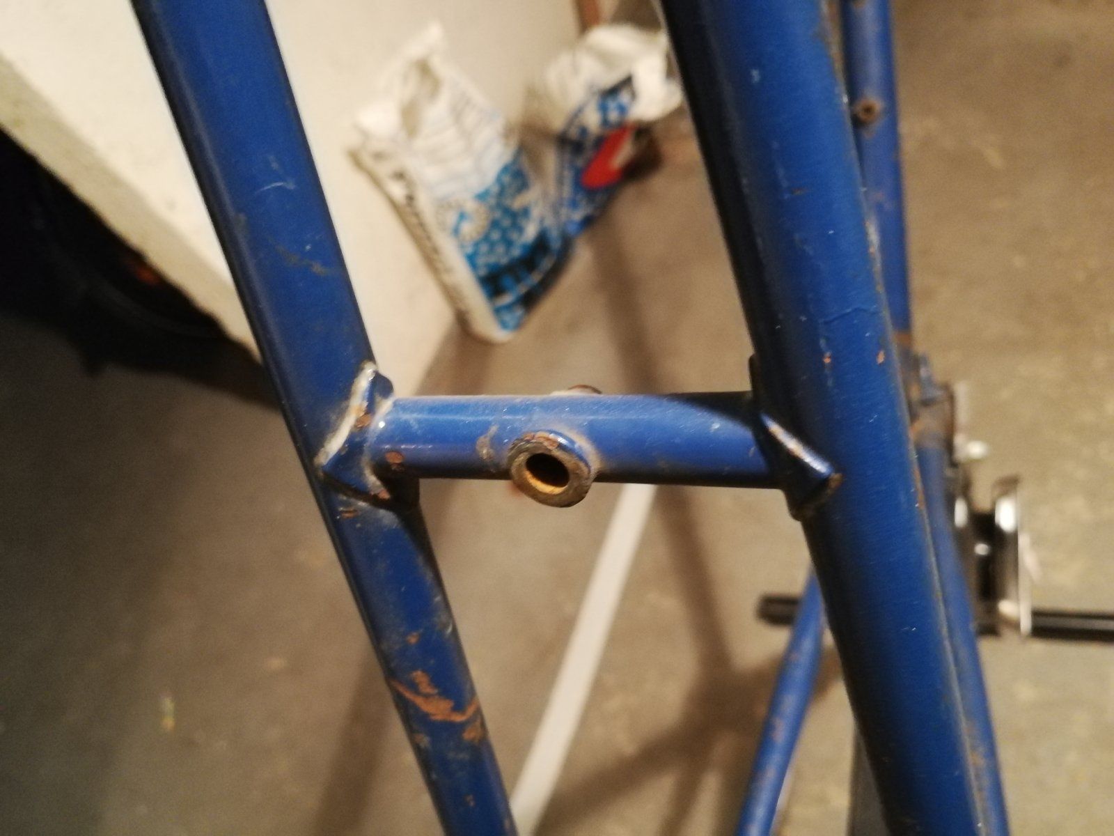

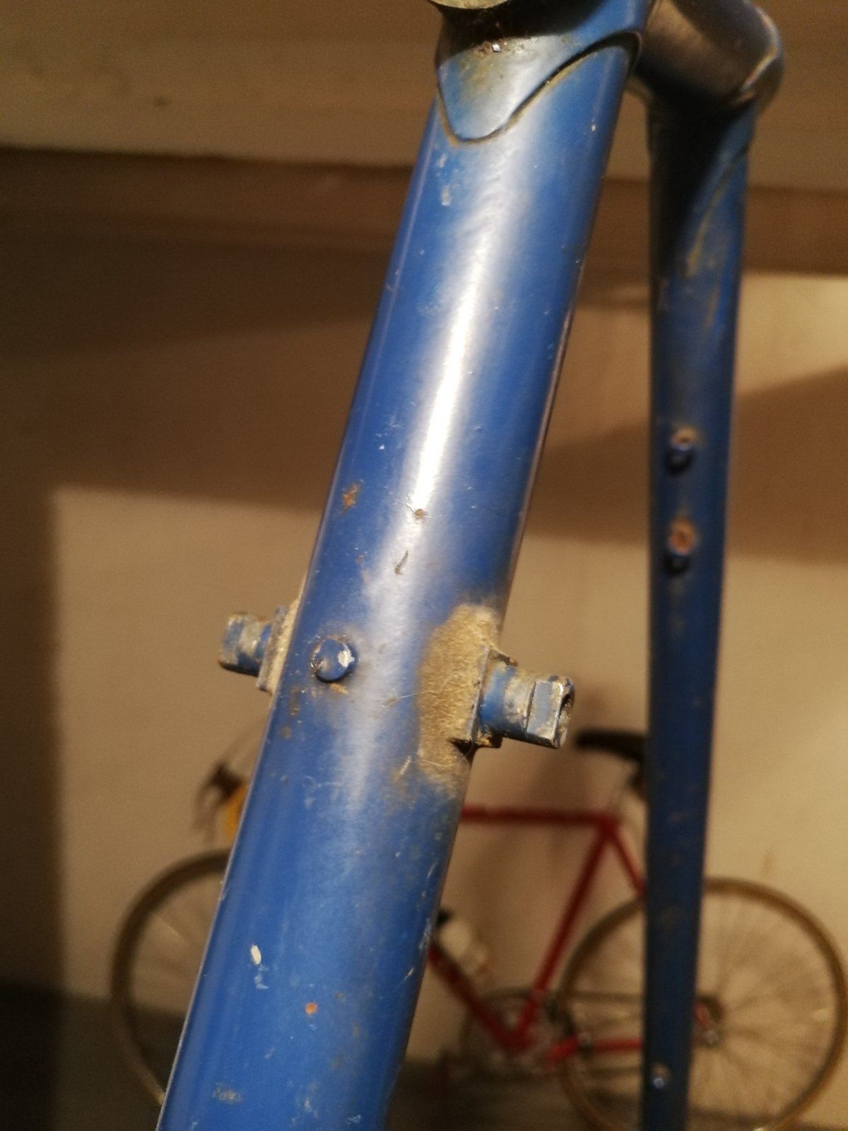

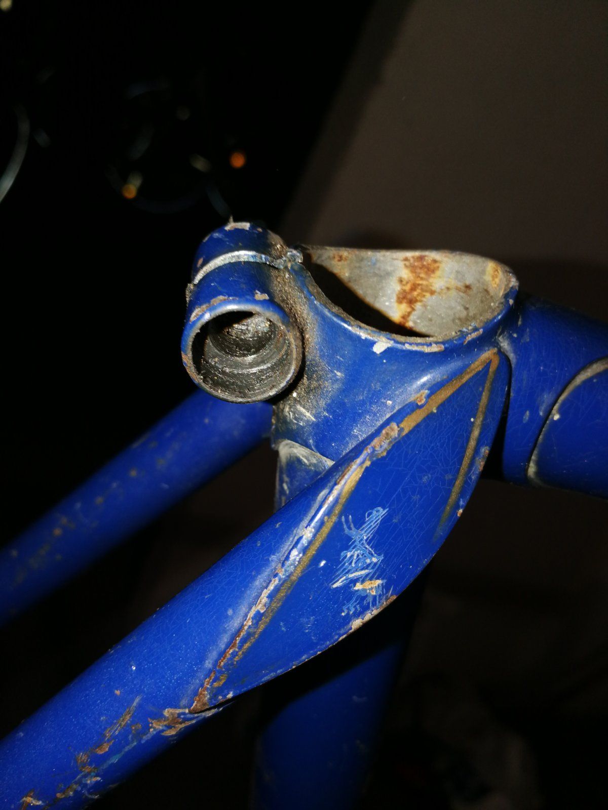

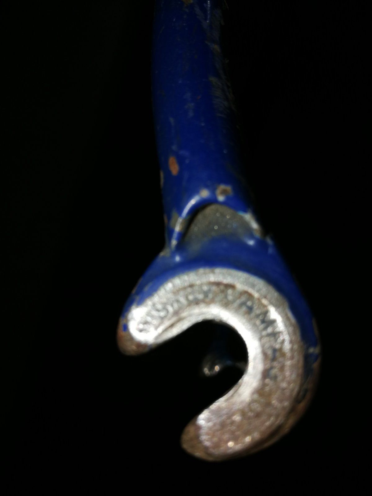

Ich hab hier einen Cinelli Rahmen , der wohl noch aus den frühen 1960ern oder noch früher so stammt .
Scheint auch kein reiner Rennrad Rahmen gewesen zu sein , weil die Luftpumpenhalterungen am Unterrohr sind und der Flaschenhalter also ans Sattelrohr wandern müsste ?
Ich möchte mehr zum Rahmen erfahren und auch was er wert sein könnte .
Hier die Bilder
Hier die Bilder
Anhang anzeigen 978524Anhang anzeigen 978525Anhang anzeigen 978526Anhang anzeigen 978527Anhang anzeigen 978528Anhang anzeigen 978529
Für mich ist das schon ein reinrassiger Rennrahmen, bin aber
kein Cinelli Kenner. Das mit der Pumpe am Unterrohr hatten auch ganz große Rennfahrer 😉
Und hier ist auch noch eines mit den Anlötteilen für die Pumpe aus den 50ern:
Beitrag im Thema 'Cinelli Super Corsa wie aufbauen?'
https://www.rennrad-news.de/forum/threads/cinelli-super-corsa-wie-aufbauen.131593/post-3350653
Das ist ein Model B, den Pumpenhalter hatten die häufig. Schon ohne Wolfsohrmuffen aber mit alter Gabelkrone, Ende 50er, mit original Steuersatz, 500,- in dem Zustand?! Da würden die obigen FB Naben gut als Strada Version reinpassen. Das Blau sollte eigentlich Chrom sein.
