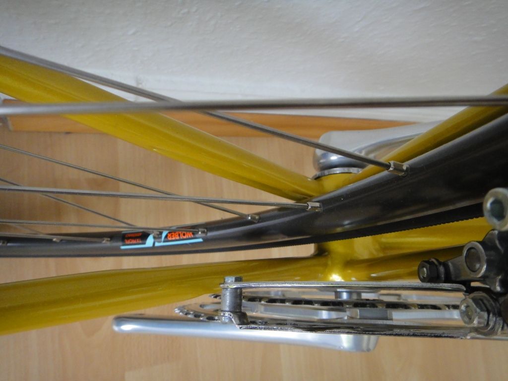

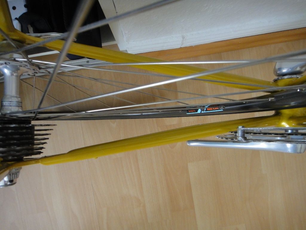

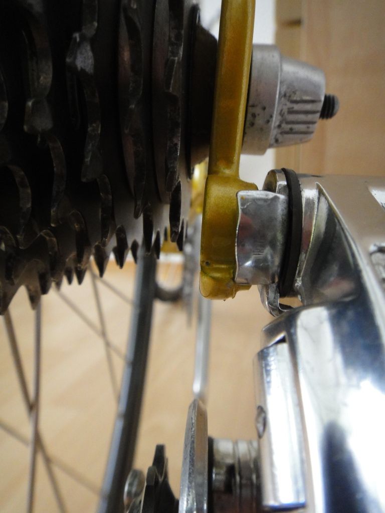

das größte problem bei der ganzen sache ist aber, dass der anschlag für die schaltung soweit nach innen versetzt ist, dass bis jetzt weder n shimano, noch n suntour schaltwerk gepasst hat (s. Bilder).

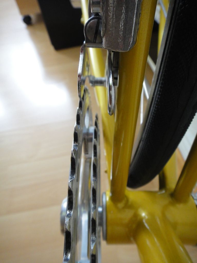

S nä problem is, dass ich die kurbel net weit genug vom rahmen weg bekomme.
es is schon ne asymetrische 115mm campa-achse verbaut.
da die kurbel net weit genug weg kommt wird durch die innerste stellung des umwerfers grad so des kleine kettenblatt versorgt (s. Bilder). was aber durch den kurzen radstand ein nutzen der hinteren oberen ritzel unmöglich macht.
da vorher campa verbaut war und alles funzte, bin ich mitlerweile soweit, den hobl wieder mit campa aufzubaun...!
womit wir trotzdem noch nicht geklärt hätten, ob 300e zuviel für des romani is :).
hoffe man erkennts auf den bildern.

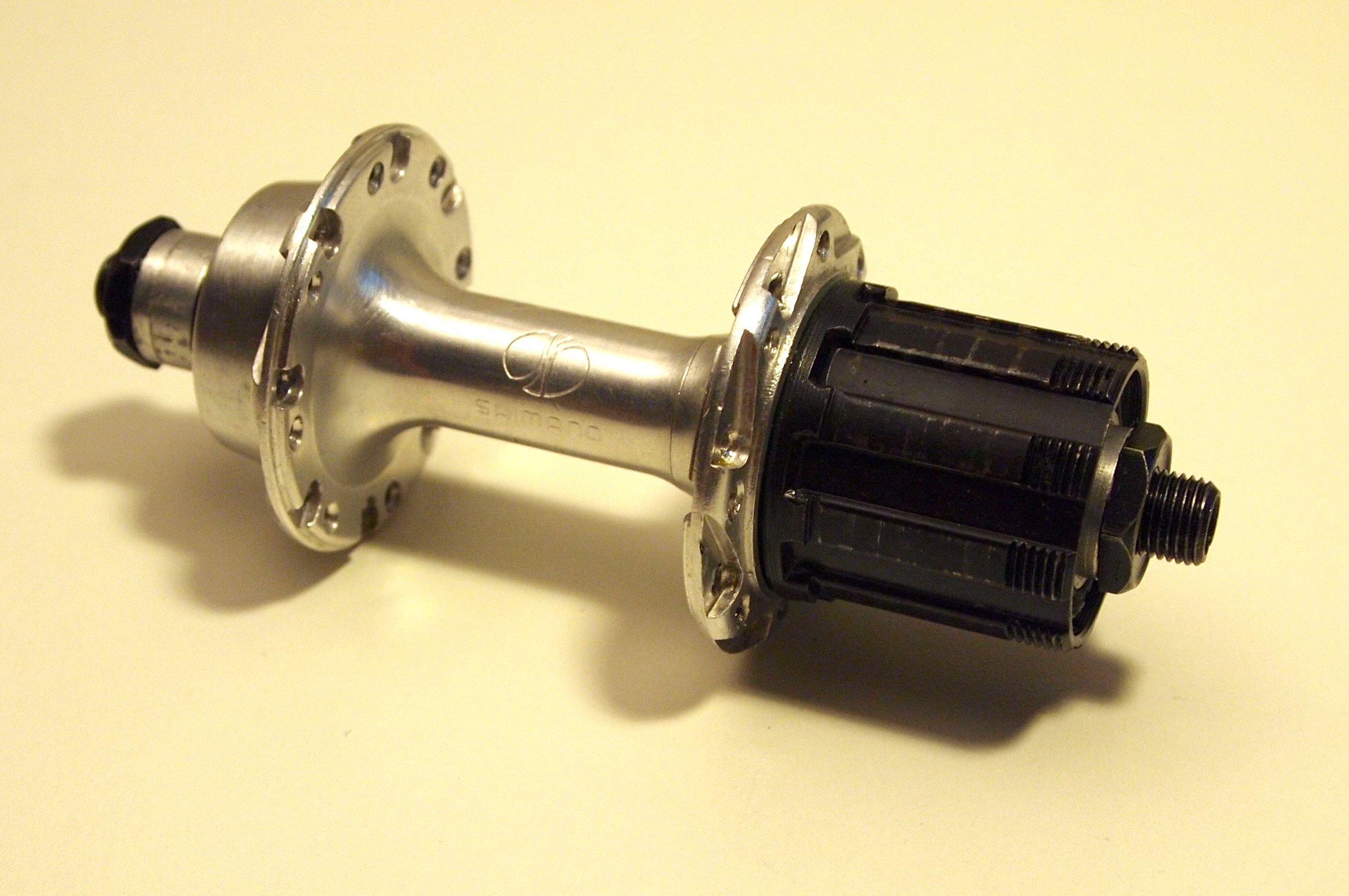

Anhang anzeigen 56025 Hallo,
könntet ihr mir bitte sagen aus welchen Baujahr es ist und wieviel es in diesem Zustand wert ist?
Verkauft man die Nabe mit dem Schnellspanner zusammen oder sind das unterschiedliche Posten?
Habe noch zwei weitere Naben aus diesem BJ, für Vorderrad und Hinterrad.
Danke
Könntet ihr mir nochmal helfen, handelt es sich bei der Nabe um diese http://velobase.com/ViewComponent.aspx?ID=55F83512-7A3B-4369-AE29-B3F90A64FB40&Enum=110&AbsPos=92 , ich frage bzgl. der Einbaubreite des HR , von wo bis wo muss ich da messen ohne am Ausfallende zu messen?
hmmm,
so noch net gesehn, aber auf keinen Fall 600 aX, oder DA aX/eX.
Ich würd sagen is ne normale Shimano Adamas aX nabe.
Is irgendwo ne Zahlenkennung eingraviert?
