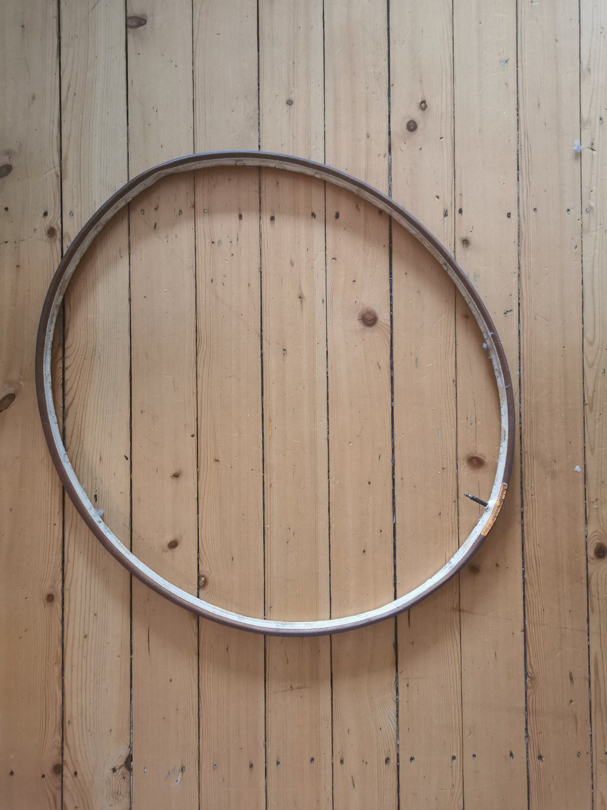

Mal wieder die beliebte Frage, was ist meine Schlauchreifenfelge wert. Geld, einen feuchten Händedruck oder Schrott?
Es geht um eine Weinmann Weltmeister (?), ohne Holzkern. Flanken sind geriffelt, das datiert sie laut @SirPolston in die frühen 60er. Aufkleber nur noch rudimentär erhalten.
Zum Einspeichen nötige Unterlegscheiben sind dabei, keine Risse. Ich bin kurz mit Autosol drüber, die wird wieder schön.
