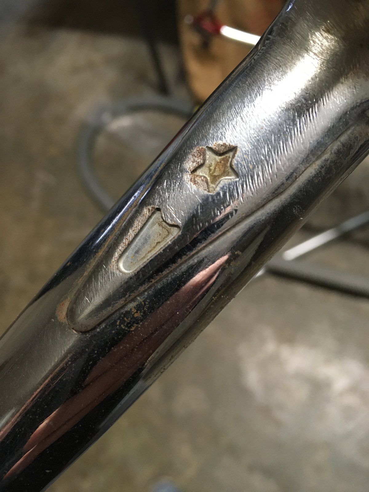

Hallo zusammen,
Ich habe diesen Rahmen vor ein paar Jahren mal bei eBay gekauft. Damals war er noch orange-rot und war mit einer Shimano600 tricolor ausgestattet. Ich hatte mir das damals als Alltagsrad für die die Stadt umgebaut. Da Lack im Alltag sehr litt, wollte ich ihn nur lackieren lassen und habe ihn selber entlackt.
Mich würde interessieren was das überhaupt für ein Rahmen ist, da ich keine Gravuren finden. Weder am Rahmen noch an den Ausfallenden.
Hier ein paar Anhaltspunkte…
RH 62
Innendurchmesser sattelrohr: 27,2 mm
Keine spiralförmige Verstärkung im Sattelrohr oberhalb des Tretlagers
Gewicht Gabel: 798 g
Gewicht Rahmen: 2210 g
Der eBay-Verkäufer damals meinte es wäre ein traingsrad eines Team-Telekom Fahrers gewesen, aber das kann natürlich auch nur ein Verkaufstrick gewesen sein.
Ich hoffe irgendjemand kann mir helfen…
Vielen Dank schon mal im Voraus!
C.
Markant sind die kurzen Stuerrohrmuffen mit den relativ großen Fenstern. Das ist kein schlechter Rahmen. Die Gabel scheint mir etwas jünger zu sein.
Kannst Du die hinteren und vorderen Ausfaller und alle Muffen sowie das Tretlager von oben noch mal zeigen?

Mitte bis -Ende 80er -
Fehlen noch ein paar maßangaben. (Hinterbau, Oberrohr . . .)
Nichts übles, nichts exotisches - 27,2 gibts bei Columbus und Reynolds . . .
Strebenanlegung italienisch? Romani, Dancelli, andere . . .
ich tippe auf einen Cromor oder Aelle Rahmen italienischer Herkunft. Wer den zum training benutzt hat wird sich nur üer die DNA ermitteln lasen.
Hi, erstmal danke.
Oberrohr ist 58 Mitte Mitte
Was genau sollte ich beim Hinterbau messen?
Ich hoffe die Fotos sind so ok :/
