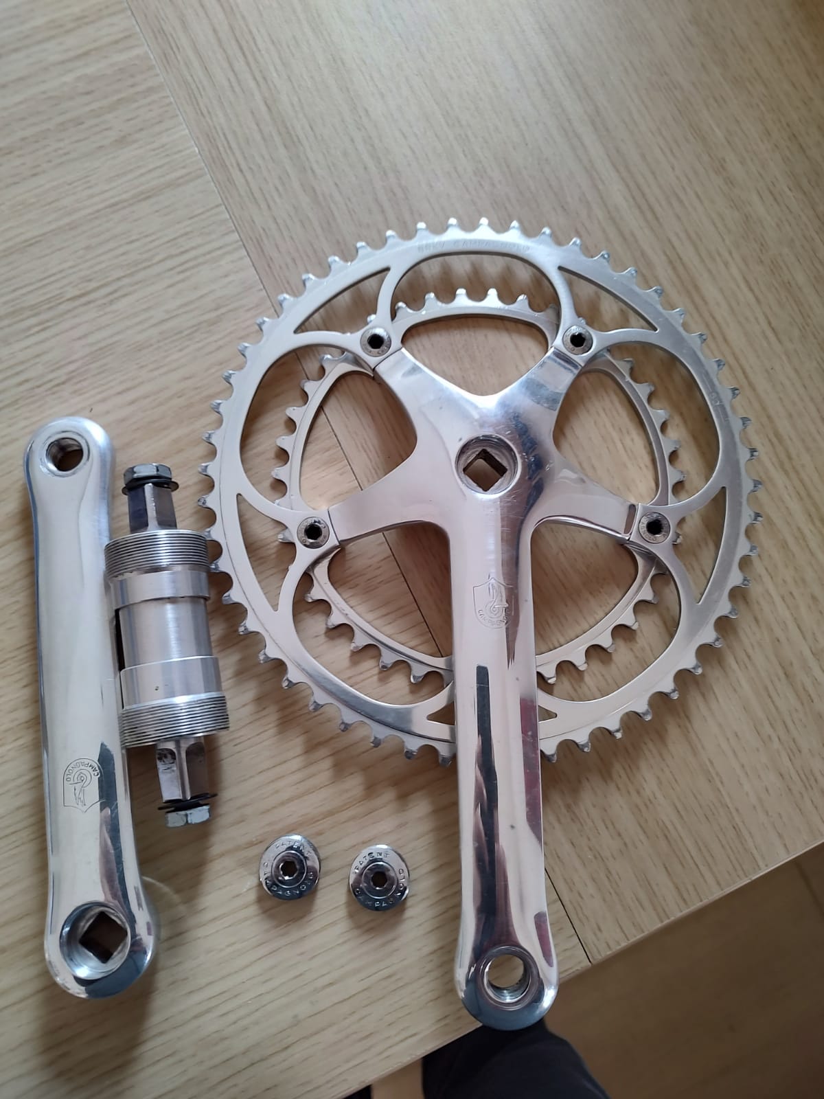

2. Kurbel ist der Staubkappe (Patent Campagnolo gelagert) nach auch per 1978 . Was ist denn der Lochkreisdurchmesser?

Den Lochkreisdurchmesser sieht man doch, 144. Bei 151 wären erstens keine SR-Kettenblätter dran und zweitens ist der Abstand der Schrauben größer.

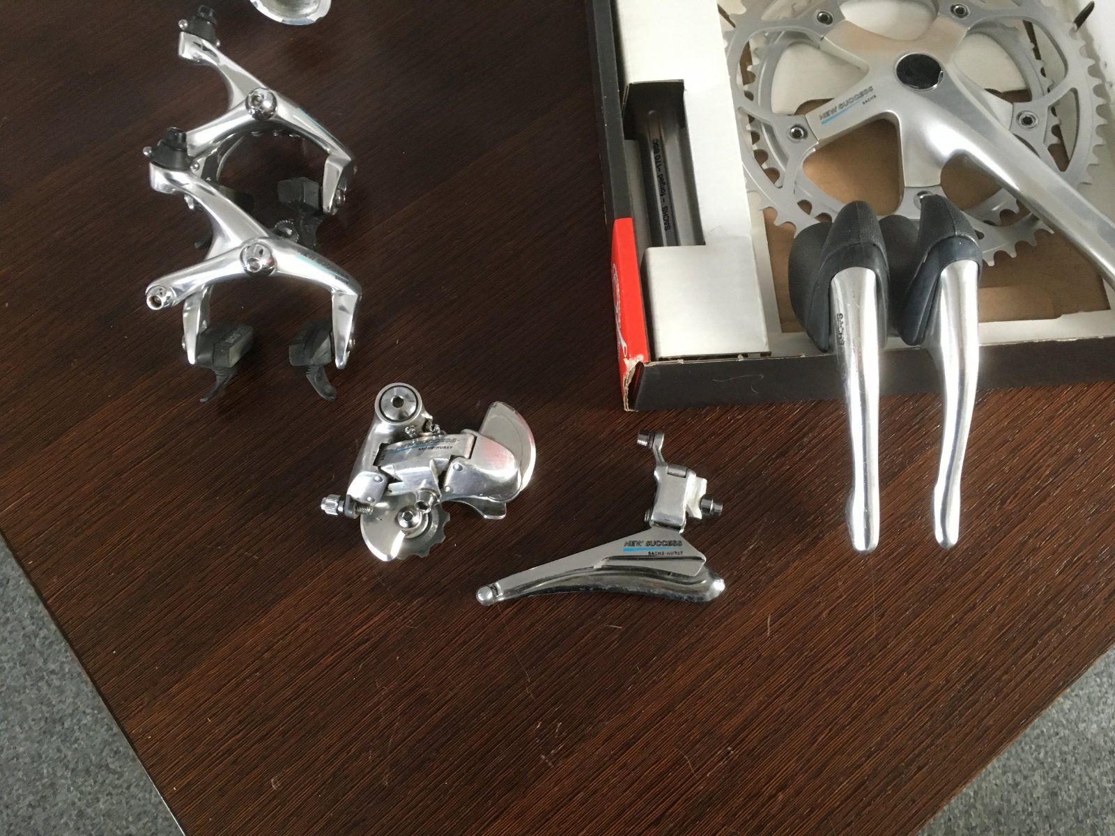

Was ist das für ein Fullpro? Die Verkäuferin konnte nichts weiter dazu sagen, stammt aus Haushaltsauflösung. Aber die EX-Aufkleber habe ich so nicht gefunden.
Bilder stammen aus dem Angebot.
