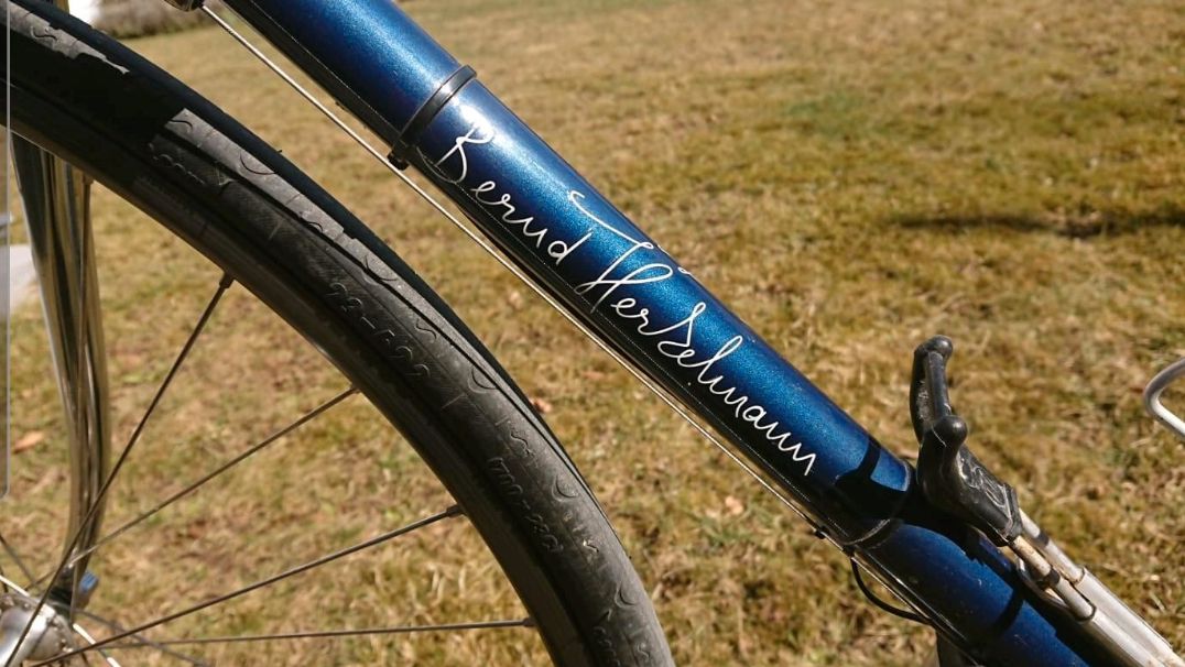

Ich dachte das Autogramm wäre von einem Rennfahrer, nicht vom "Künstler" und der Ein oder Andere hier weiß das.
Die Unterschrift auf dem Rücken ist übrigens nicht aufgedruckt, sondern mit Edding geschrieben.
Sieht der aufgedruckten aber ähnlich, oder?
War auch meine Vermutung. Aber dann ein zweites Mal mit Edding?
Da würde ich dran bleiben @derArmin ;)
Klar, das erste Mal ist ja ein Druck. Das haben alle Trikots dieser Serie. Moreno Argentin hatte zum Beispiel ein WM-Trikot mit seiner Unterschrift drauf (oben rechts). Das konnte man so kaufen. Der Wert ist sicher deutlich höher, wenn er noch einmal persönlich drauf unterschrieb.
