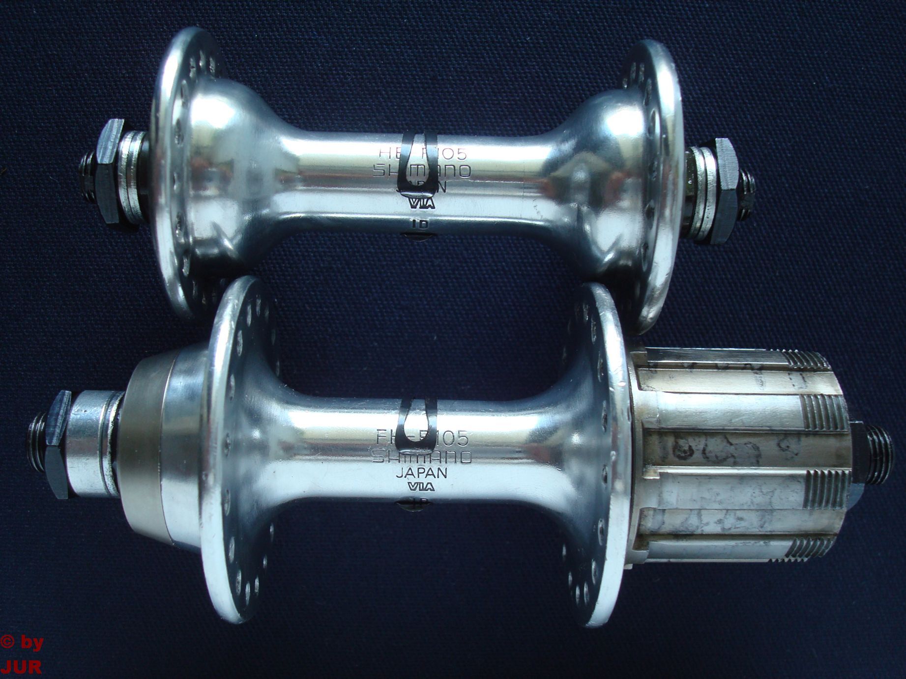

ihr macht mich fertig;) gabs noch was anderes als golden arrow, 105 und 600?
Ist aber definitiv 'Golden Arrow' (habe ich auch an meinem 1986er Bridgestone), und die Kunststoffkappen [!] sind noch in recht gutem Zustand - man sieht an den Rändern schon, wie sich das ursprüngliche helle Grau durch Alterung in ein häßliches Nikotingelb verwandelt.
Ist das nur die Alterung? Ich habe bei solchen Sachen immer das Gefühl, dass das Lagerfett seinen Teil beiträgt - habe ich auch bei Lacken schon gesehen, das wirkt ähnlich.
Die Naben von KarlRad sind definitiv kein 105 Golden Arrow. Man möge vergleichen...
fehlende Clipse, falsche Schnellspanner, andere Prägung falscher Staubdeckel am Freilauf (schwarz bei 105GA)
