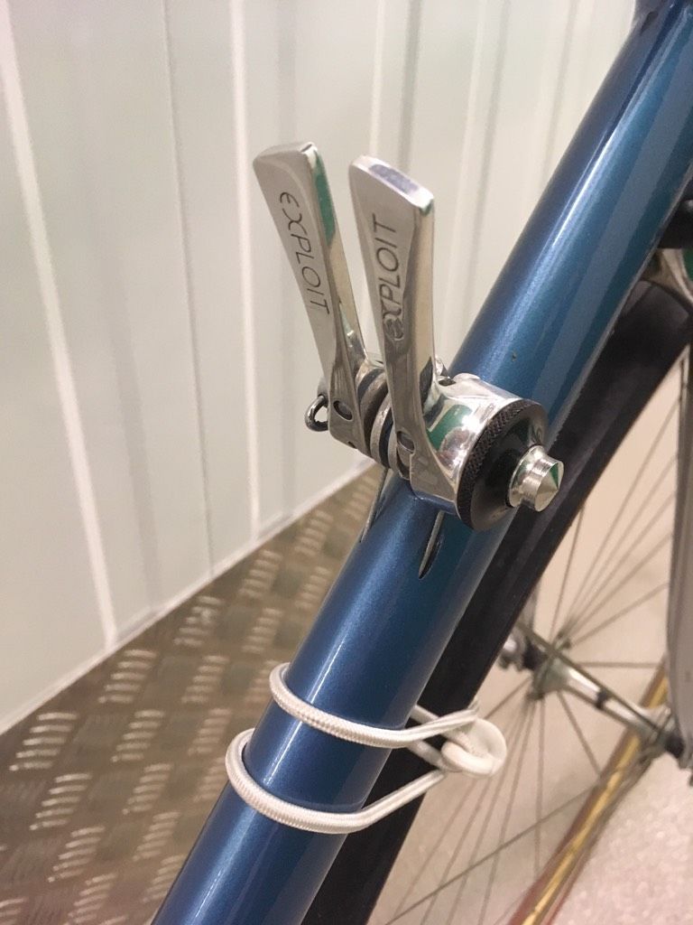

Könnte das nicht welche aus dem Angelshop sein die mal
schwarz lackiert wurden und mit eine S graviert wurden?
Und der Typ hiess Sigfried.....
Würde ich auch sagen. Das sind doch Shimano Golden Arrow Hebel die jemand abgeschliffen, schwarz eloxieren, pantografiert und dann zerkratzt hat.
Oder tatsächlich ein Klon von Saccon den niemand kennt 🤷‍♂️

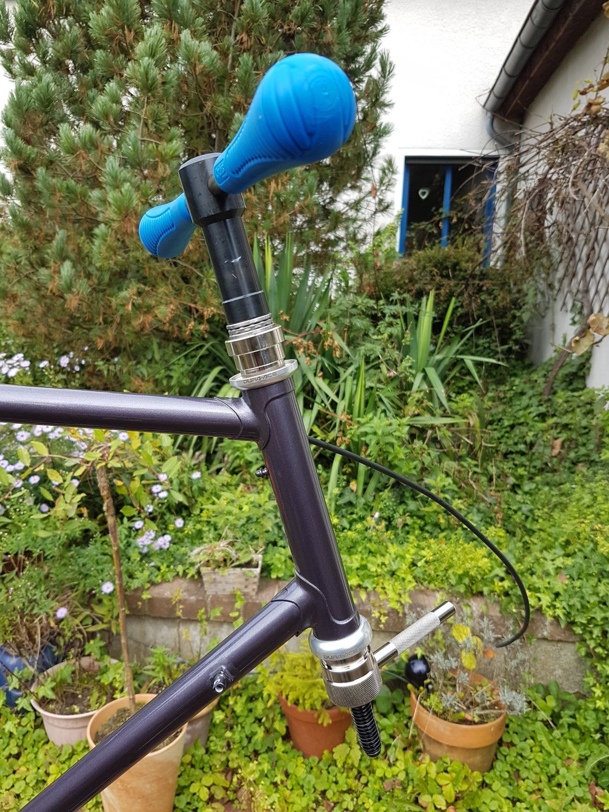

Was für Werkzeug brauche ich für die Montage eines Steuersatzes? Ich habe schon selber versucht, das herauszufinden, bin aber um ehrlich zu sein, immer noch unsicher, was genau nötig ist, habe die Materie auch noch nicht ganz verstanden.
LG
Maximilian
Hallo Maximilian, das kommt glaube ich sehr auf den Steuersatz an den du da hast.
LG
Maximilian
Einpressen der Lagerschalen?
-> Gewindestange, 2x Mutter, 2x Unterlegscheibe
Aufschlagen vom Konus auf die Gabel?
-> Rohr und Hammer
Einstellen?
-> passende Schlüssel (meist 32mm) oder Wa(sser)pu(mpen)za(nge).

Dankeschön, das ist das was ich wissen wollte. Das Werkzeug werde ich mir dann basteln, was für ein Werkzeug benötige ich bei einer. Weißt Du wie ich den Steuersatz bei einer Kontermutter mit Löchern für Werkzeug einstelle?
Gibt da natürlich auch teurer Spezialwerkzeuge. Wenn man die dann einmal benutzt hat fragt man sich warum man vorher immer so rumgekrampt hat. Kostet aber.
Eines von Ebay für 15€ ist wohl kaum besser als die Bastelei, oder? :D
P3 has a four pin round locknut in the 1978 Stronglight catalog, and has an octagonal no-pin locknut in the 1980 catalog. (velobase) > Also zur Not gehr Wasserpumpenzange bei beiden.
Ok, Wasserpumpenzange ist vorhanden und was wäre angemessen?
M10 Gewindestange oder größer mit passenden Muttern aus dem Baumarkt und Karosseriescheiben bieten sich an. Bei 15€ biste da auch fast. Ich habe mit einer Lochsäge für Steckdosenlöcher noch verschiedene Plättchen aus alten Ikea-Frühstücksbrettchen geschnitten um eine Führung zu haben damit sich der Spass nicht verkantet.
Stirnlochschlüssel am besten ein verstellbarer. Bei der WaPuZa besser einen alten Schlauch oder den Gürtel von OudeBass unterlegen um nichts zu zerkratzen.

schieblehre - geplatzte gabelkonen und angerissene steuerrohre sind schon vorgekommen...
Dankeschön! Dann besuche ich morgen mal den Baumarkt.
Was mache ich damit genau genau?
Ein Schneidbrett aus Kunststoff von Ikea, eine Lochsäge für Deckenspots, eine Gewindestange, Scheiben und Muttern.
