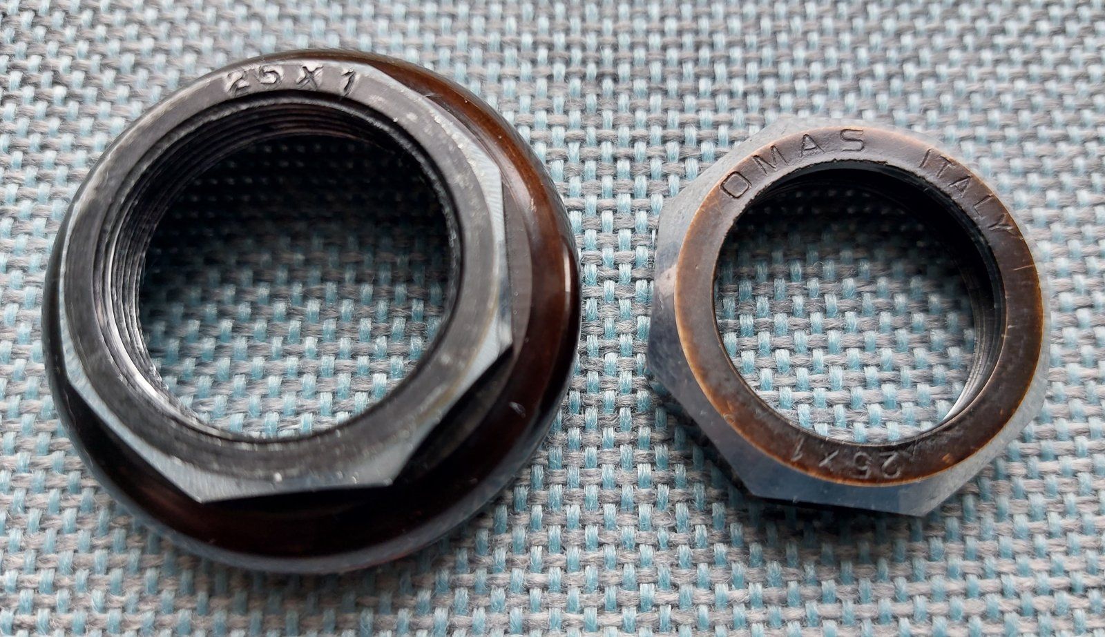

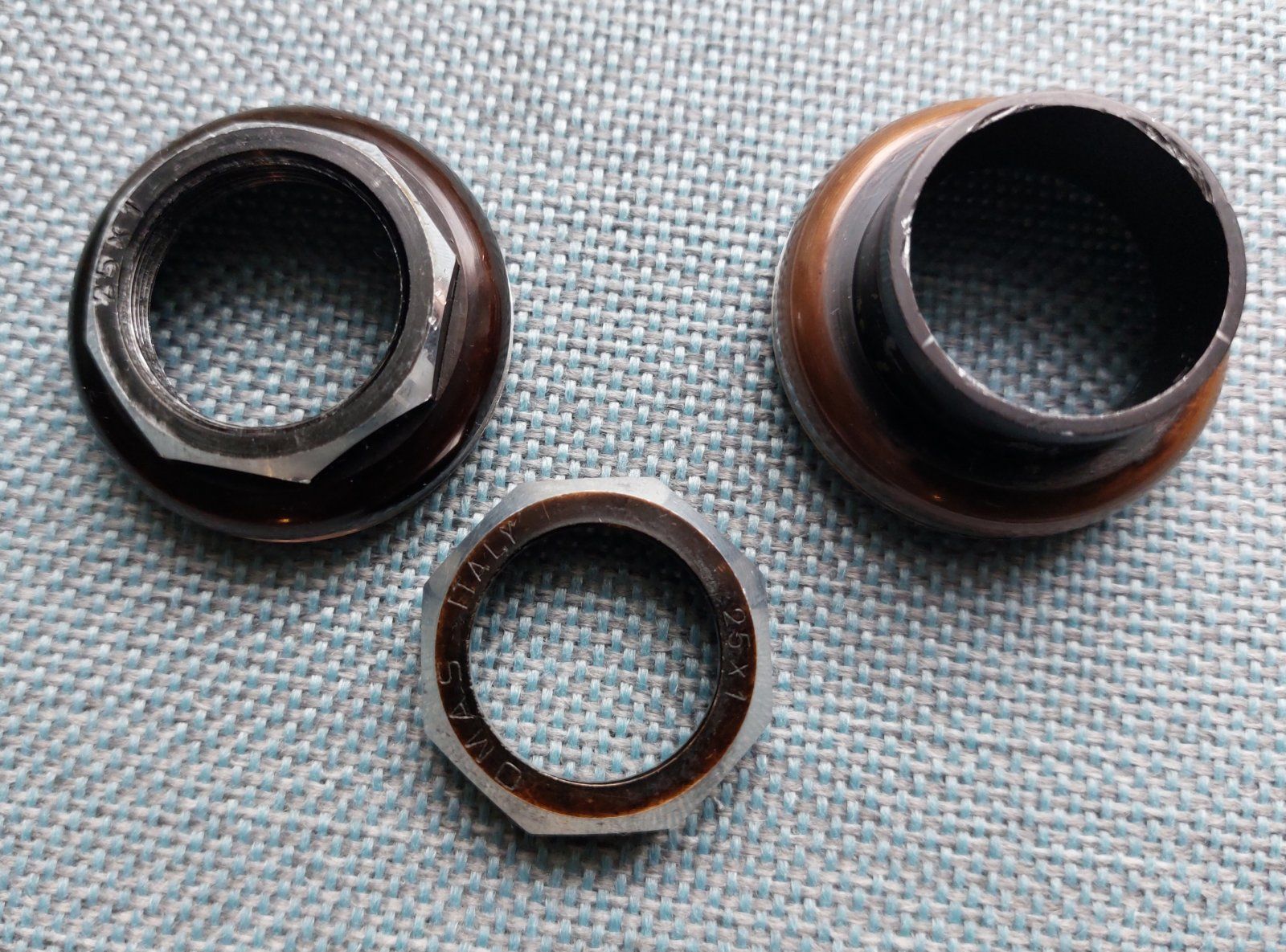

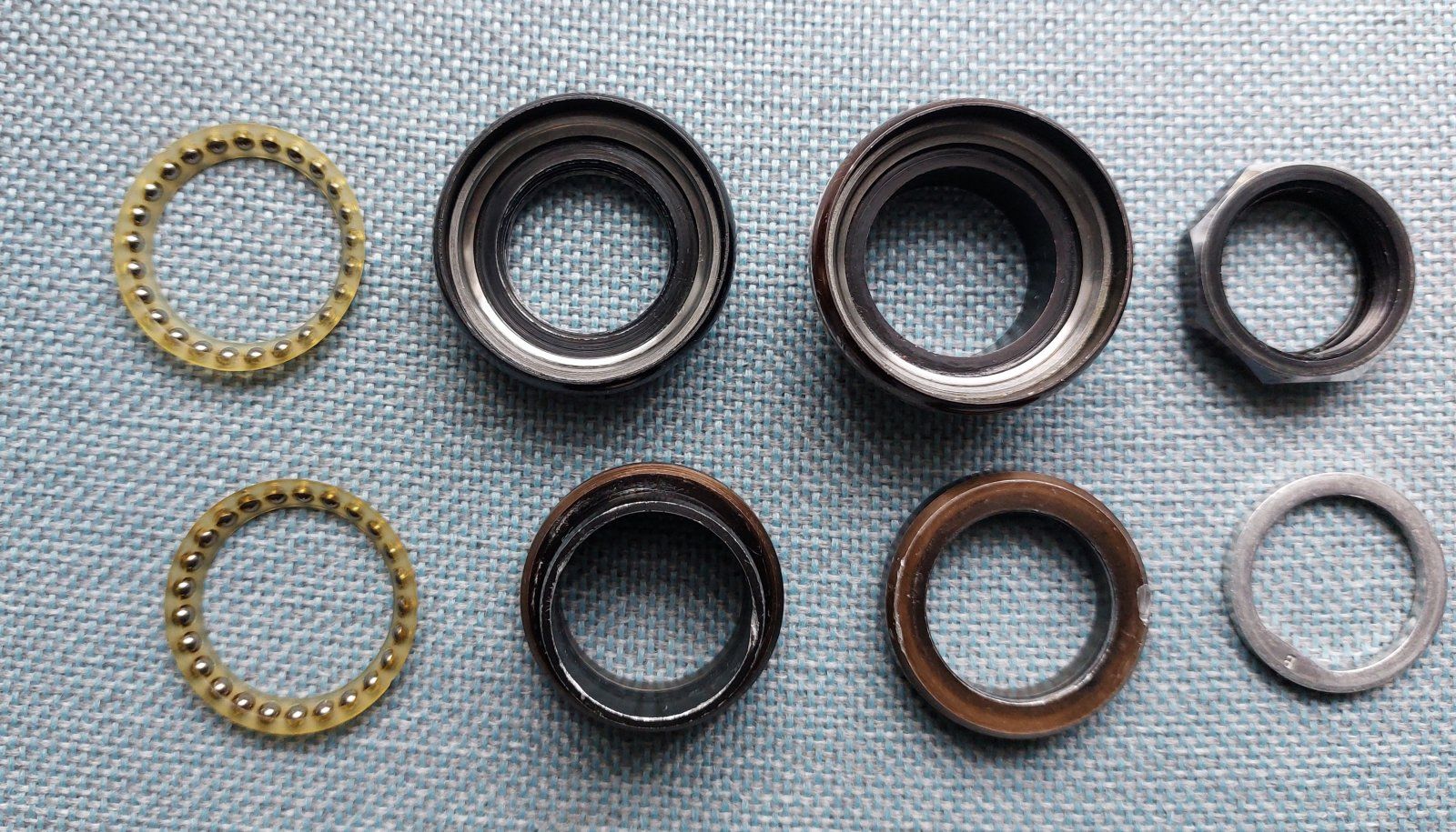

Steuersatz OMAS Italy
Französisches Gewinde 25 x 1
Aluminium
Gabelkonus 26,4 mm, Stack height 35 mm
(rot)-braun eloxiert
Zustand sehr gut siehe Bilder
Was ist der wert?
