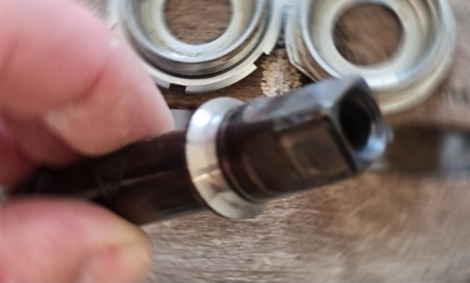

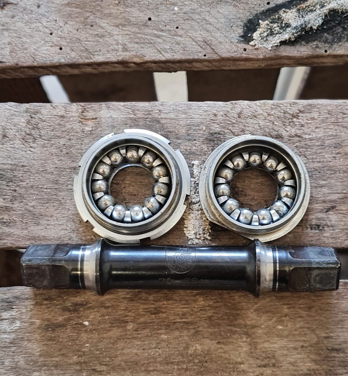

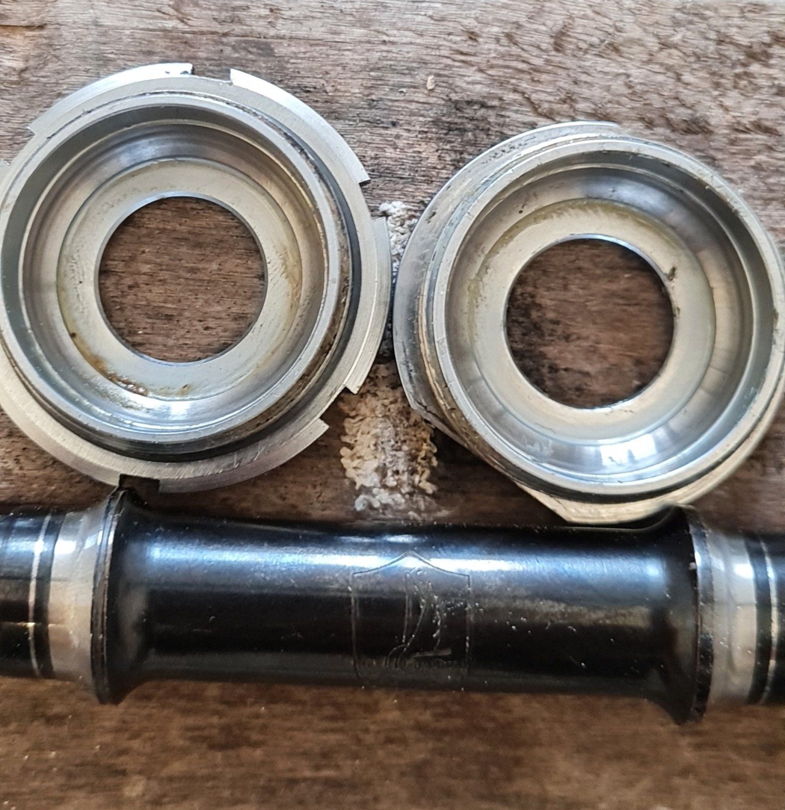

Shimano Innenlager, ITA, Staubschutz sagt "Dura Ace", Datecode JA sagt 1985, für ein BB-7400 ist die Welle mit 119mm aber zu lang, oder? Gebrauchs-/ Montagespuren. Laufflächen alle schön. Was ist das und was ist das wert?

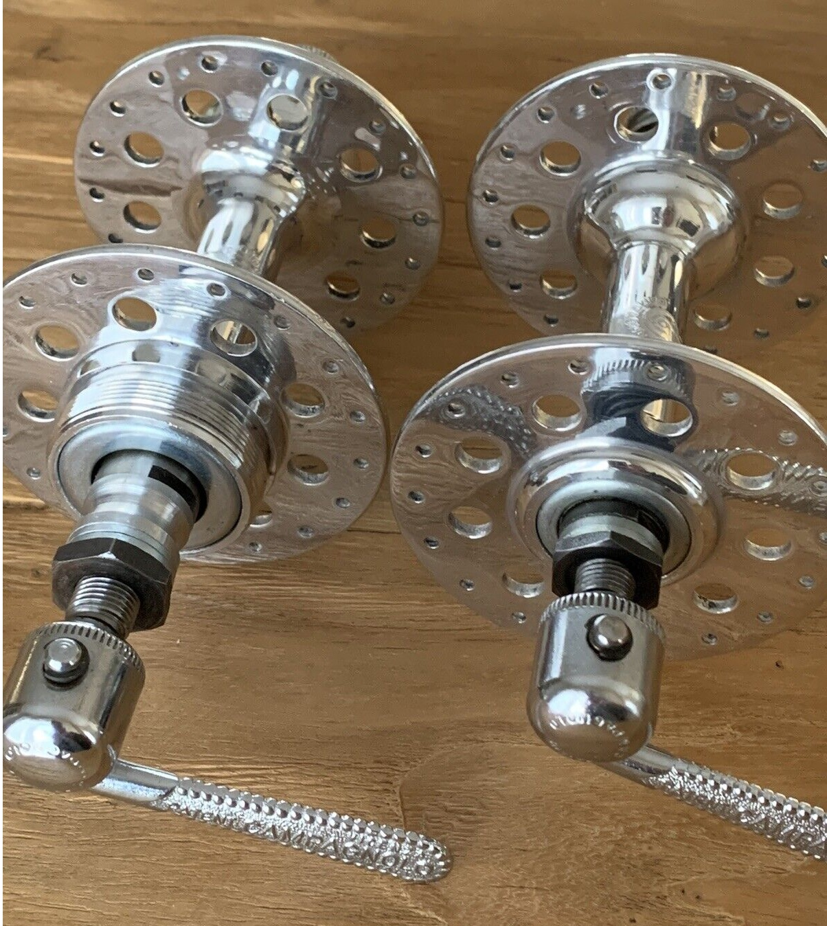

Was könnte ich denn für diesen Nitto Pearl 9 Vorbau (22mm/25,4mm/10cm) aufrufen. Soweit ich das einschätzen kann war der bisher nicht montiert, hat aber ein paar sehr kleine Lagerspuren. Der einprägte Schriftzug ist ungewöhnlich, jedenfalls habe ich auf den meisten Bildern im Netz den nur mit einem kursiven Schriftzug gesehen. Kennt sich jemand mit Nitto aus?
Die dünnen Linien sind keine Kratzer sonder Spiegelungen.
