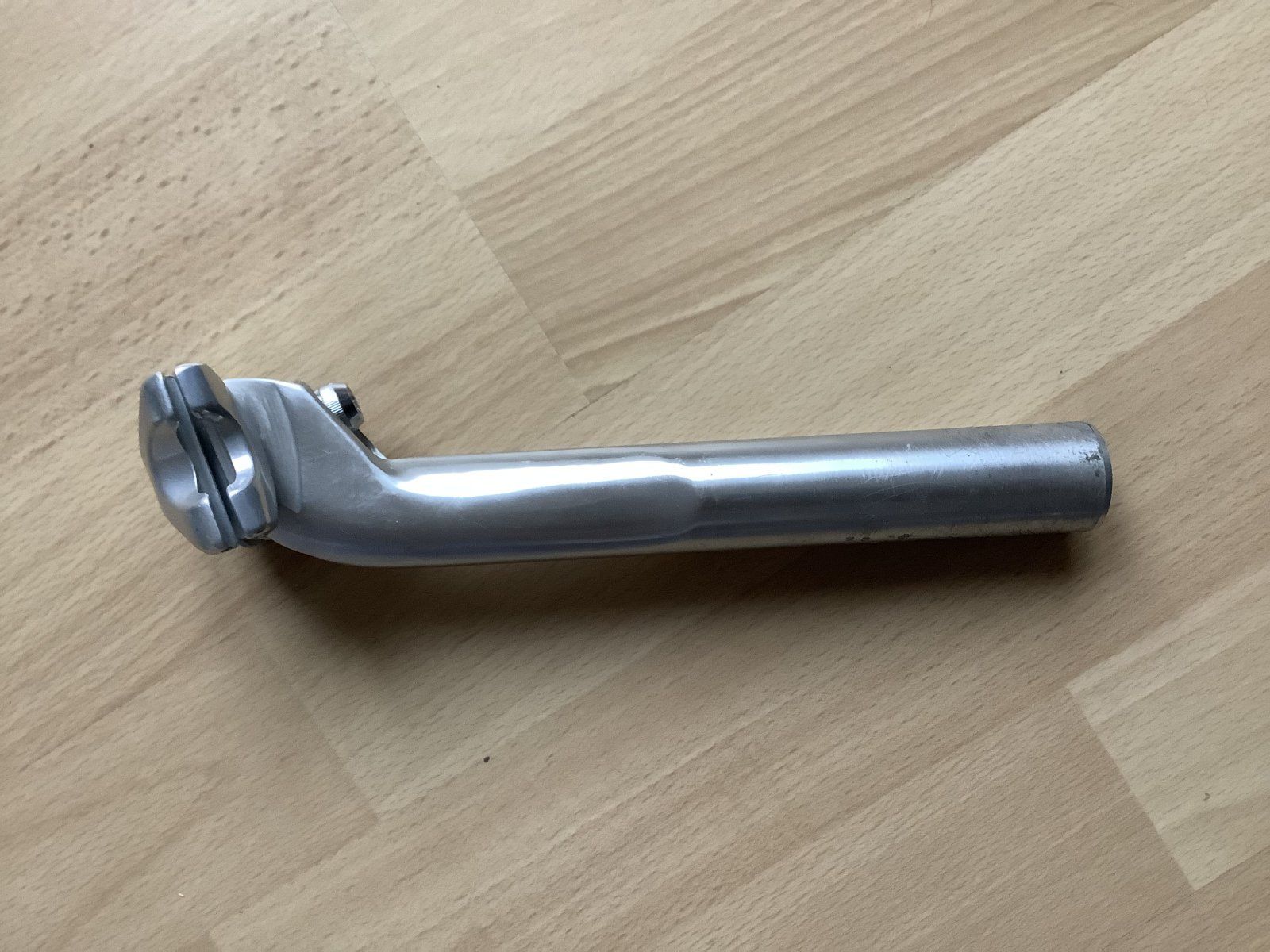

der heißt tatsächlich nitto 65, gibt auch eine sattelstütze, ebenso geformt.
wegen kurz 40 - 50, für meinen in 110 mußte ich nach langem suchen 50-60 bezahlen, ist aber lange her.
läßt sich sicher auch für deinen erzielen, kann aber dauern...
