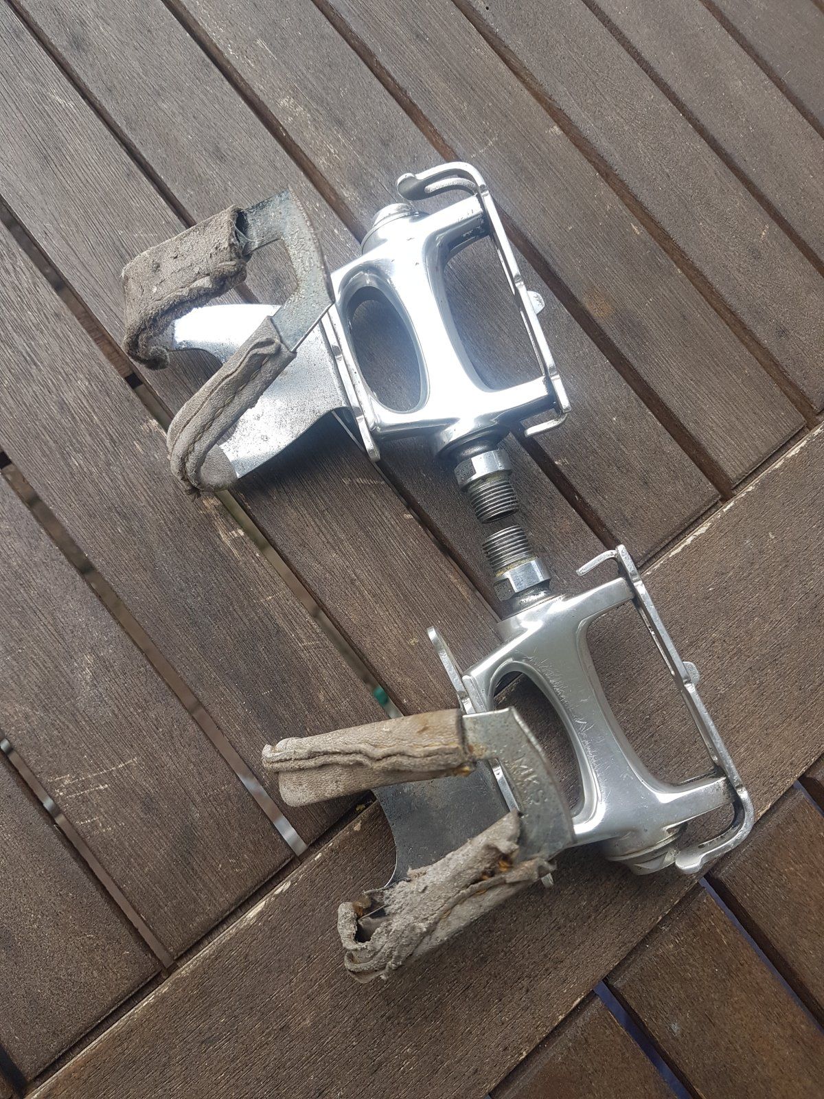

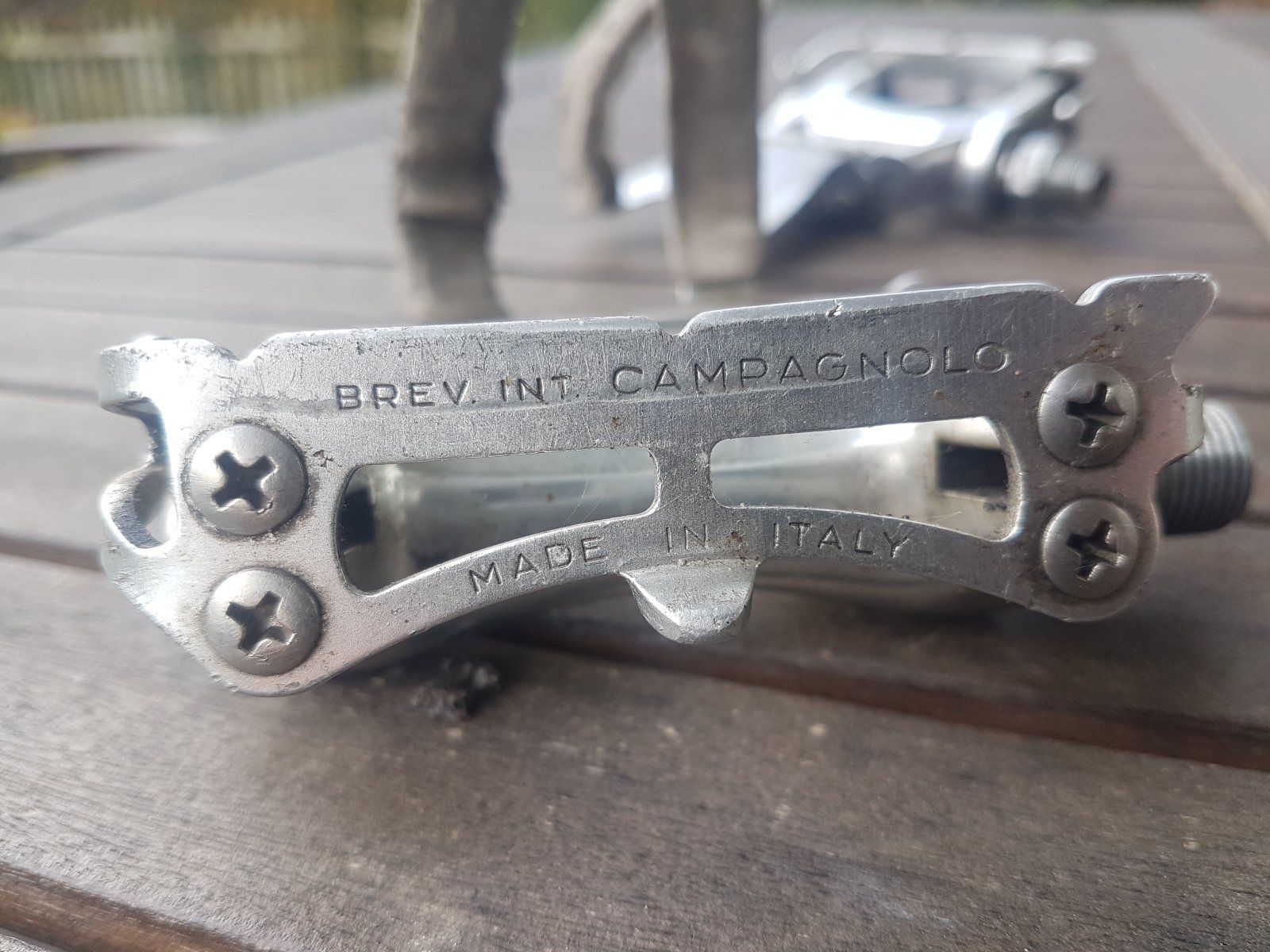

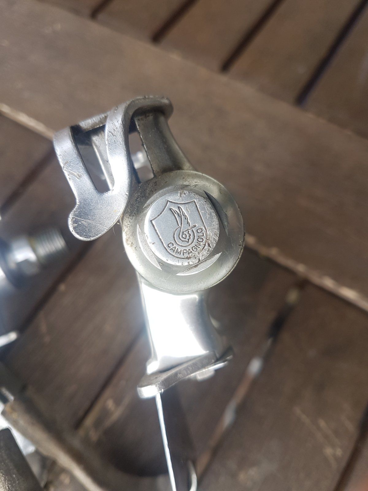

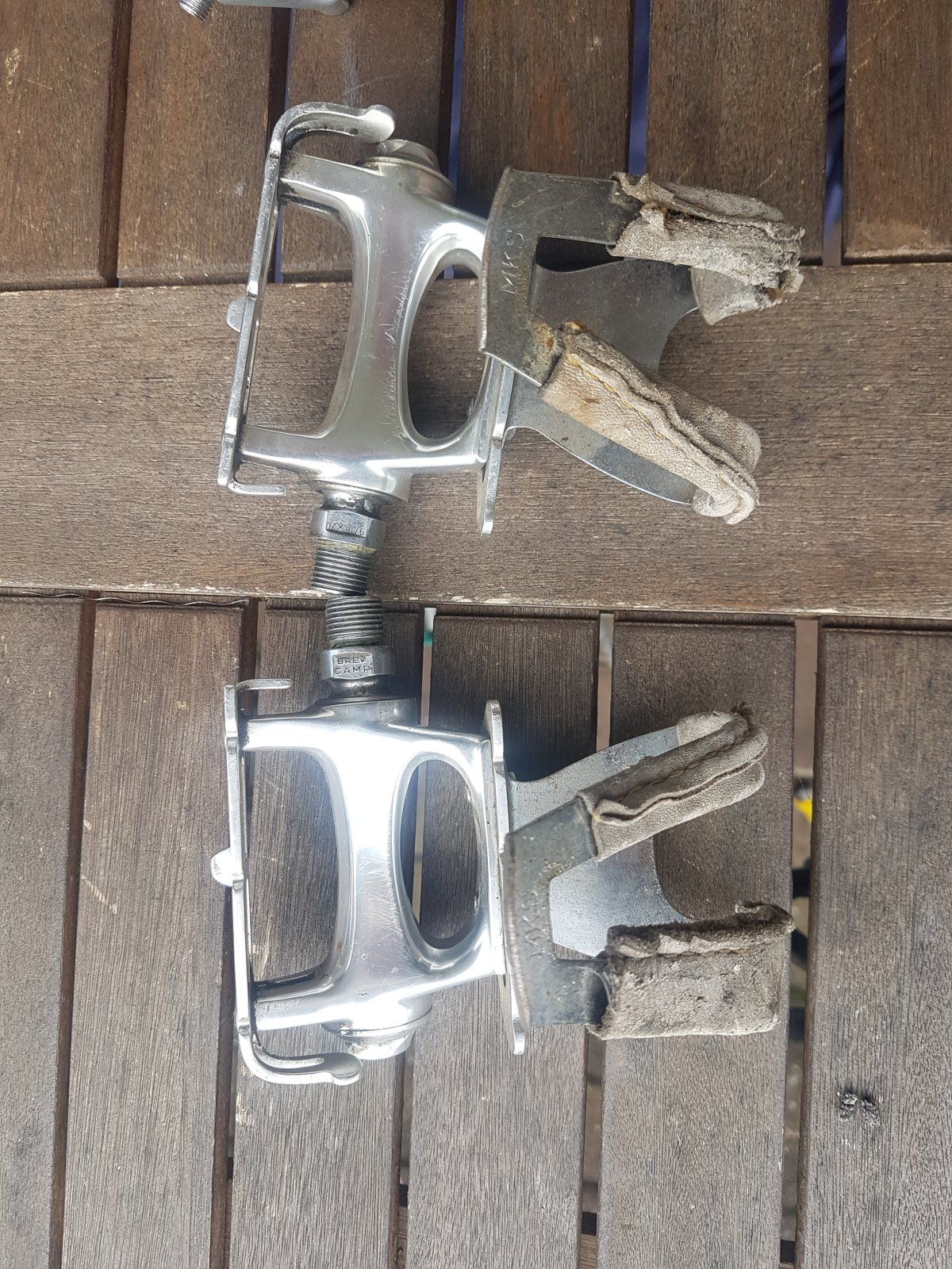

Ich würde die Preise umdrehen. Und bei den Bremshebeln kannst du noch 20€ drauflegen.Gehe ich richtig in der Annahme, dass das Super Record Bremshebel (80€) und Pedale (100€) sind? Passen die Preise einigermaßen (alle Teile in gutem Zustand, ein Hood eingerissen und Bremshebel an der Spitze leicht angeschrammt)?
Ich hab mich letztens mal mit genau den Naben befasst. Hab dann schlussendlich eine NOS Hinterradnabe aus GB für 50€ und eine gut gebrauchte Vorderradnabe aus Kleinanzeigen für 25€ gekauft.Ich habe hier diese sehr schönen, schwarzen, und meines Erachtens noch nie eingespeichten oder gar gefahrenen, Maillard Naben mit Schnellspannern auf denen Sachs Maillard steht. Ich konnte allerdings nicht klar feststellen welche das genau sind. Die Form entspricht den Maillard 700 Niederflanschnaben, halt ohne Aufkleber, und mit anderen Schnellspannern. Wer kann da weiterhelfen und auch noch sagen wieviel ich dafür aufrufen kann. Danke!
Du bist näher dran als ich, aber sind das nicht Abdrücke der Speichen in den Nabenflanschen?:und meines Erachtens noch nie eingespeichten
Halt mal einen Magnet an die Pedalachsen. Wenn die nicht magnetisch sind, sind das Super Record und damit sicher die 100 wert. Magnetisch sind es Super Leggeri und ein paar € weniger wert, ich würde vielleicht 70 tippen.Gehe ich richtig in der Annahme, dass das Super Record Bremshebel (80€) und Pedale (100€) sind? Passen die Preise einigermaßen (alle Teile in gutem Zustand, ein Hood eingerissen und Bremshebel an der Spitze leicht angeschrammt)?
