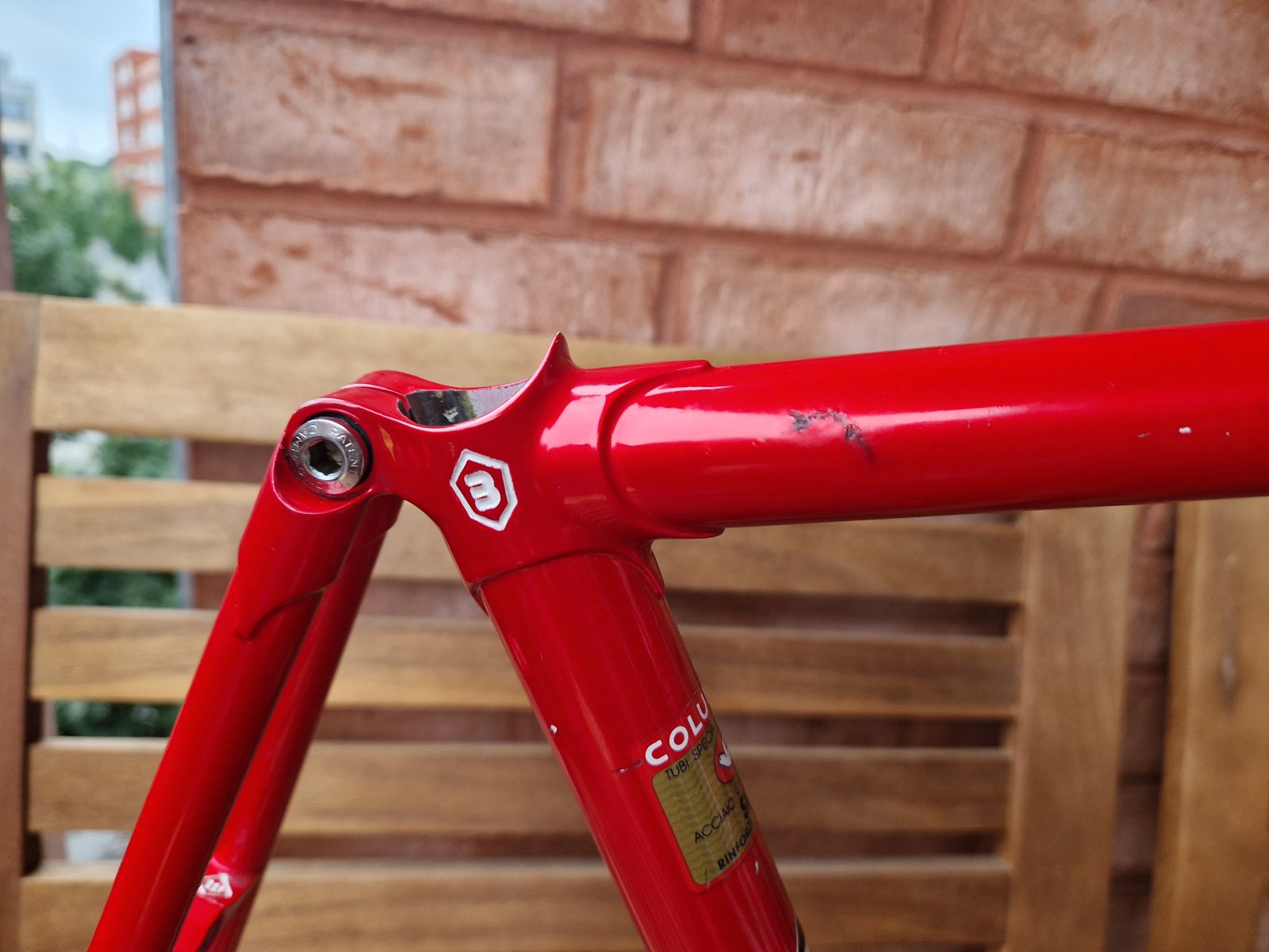

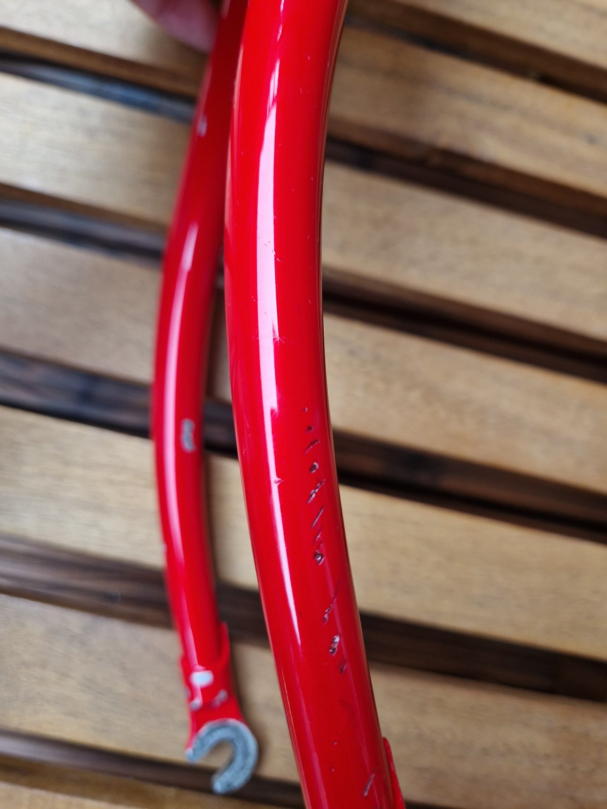

Ich tippe eher auf Ende 70er bis Anfang 80er. Ende 80er wäre die Gabelkrone eher mit hängenden und ründlicheren Schultern ausgeführt.
Le Taureau hat ja in Frankreich und/oder Italien die Rahmen gekauft, oder? Vielleicht schliessen sich Le Taureau und Olympia ja gar nicht aus?

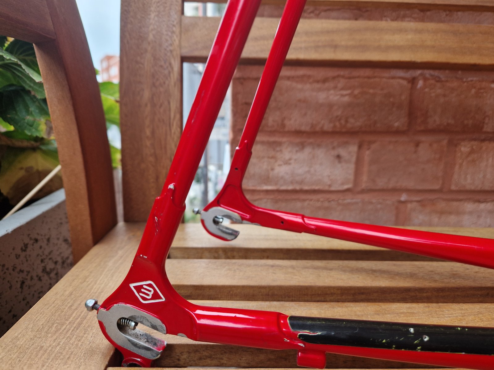

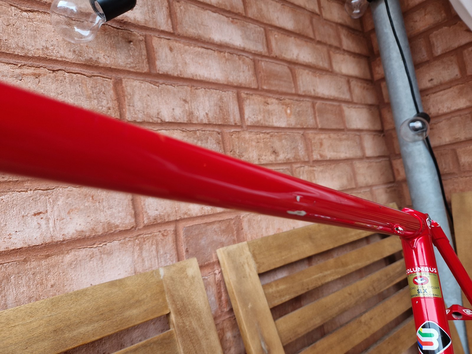

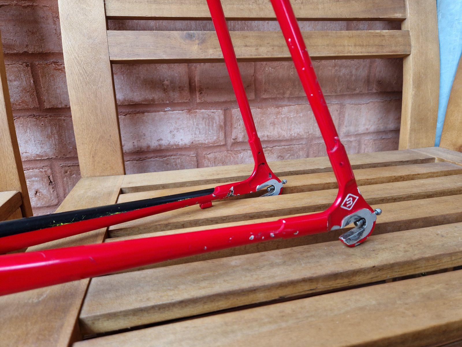

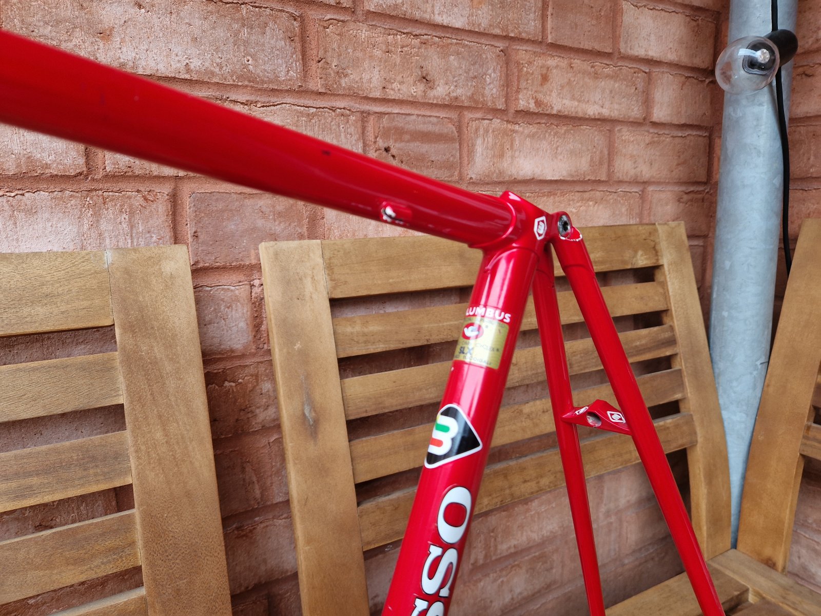

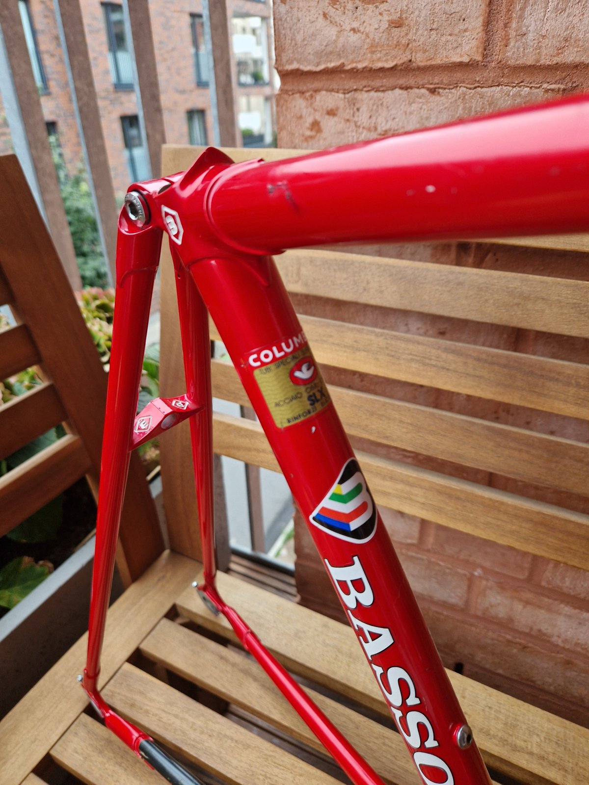

Hallo zusammen, bei meiner Recherche im Netz bin ich auf dieses Forum gestoßen und vermute, dass es hier die richtigen Experten gibt:)
Ich habe ein Rennrad gekauft, es war ziemlich rostig… nach einiger Zeit polieren sieht es jetzt viel viel besser aus und wirkt auch wertig.
Einen Tipp habe ich bereits bekommen, ein Fahrradladen hier bei uns meinte, es könnte ein Stier Le Taureau sein?
Die Komponenten wurden zum Original sicher teilweise ausgetauscht.
Ich bin dankbar für alle Hinweise.
Eine Werteinschätzung wäre auch toll… evtl. werde ich es verkaufen, bin noch unschlüssig, eigentlich ist es für mich etwas zu groß.
Vielen Dank und Grüße
Marco
Das ist erstmal ein richtig schönes Rad mit eher ungewöhnlichen Teilen, die überwiegend aus Frankreich stammen (lese ich auf der Kurbel "Spidel"?).
Das Schaltwerk ist ein Huret Jubilée, erste Generation. Das gehört bis heute zu den leichtesten überhaupt und war irgendwann im Lauf der letzten Jahrzehnte eine Weile gesucht und teuer - den aktuellen Stand kenne ich da leider nicht. Baujahr ab 1972.
https://velobase.com/ViewComponent.aspx?ID=43D5FE85-6792-4E42-96B9-1243FEB84291&Enum=108&AbsPos=3
Die Bremsen sind CLB, vermutlich Professional. Sie bremsen nicht unbedingt wahnsinnig gut, sind aber wahnsinnig leicht, wenn's die ganz kurze Version ist. Gebaut irgendwann ab Ende der 70er; irgendwer hat mal neuere Beläge montiert, weil es für die originalen keinen Ersatz mehr gibt.
https://velobase.com/ViewComponent.aspx?ID=196A30BC-331C-4CCB-BC11-996A48C2340A&Enum=117&AbsPos=88
Die Kurbel könnte die hier sein, wurde aber nachträglich auf 3-fach umgebaut.
https://velobase.com/ViewComponent.aspx?ID=2E1340C4-47C5-4F82-948B-F91AE2F0CAAC&Enum=115&AbsPos=429
Vieles an dem Rad sagt: Anfang 80er, vielleicht noch Ende 70er Jahre.
Der Zustand wirkt nicht übel, die Teilekombination ist so als Komplettrad aber nicht unbedingt die beliebteste.
Was es wert ist - keine Ahnung.
Schlachten und in Teilen verkaufen sollte man es aber nicht, das gehört und passt so zusammen.
