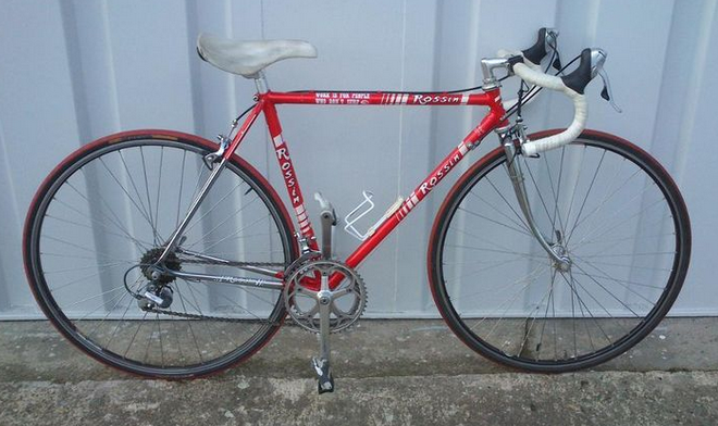

Könnte dieses Rossin mit einer Tricolor-Ausstattung haben. Was ist das denn in etwa wert?
Kommt sehr auf den Rahmen an, aus was ist der denn gemacht? Die Ausstattung ist leider nicht durchgängig, das gibt Abzüge in der B-Note. speziell die Bremsen, da gehören bei STIs immer auch Dual Pivots dran. Schätze mal, der Rahmen ist mehrfach nachgerüstet worden, ich seh mind. 3 verschiedene Generationen der 600-er, falls die STIs 600-er sind. Vielleicht klärst du das noch vorher ab?

Kurbel / STI / Schaltwerk gehören nicht wirklich zusammen. Ich würde eigentlich eh nur den Rahmen benötigen. Man bekommt doch so schwer 50er Rahmen mit ein wenig Chrom in gutem Zustand. Würde es dann in einer dezenten Farbe lackieren und eine Dura Ace 7400 dran basteln. :p

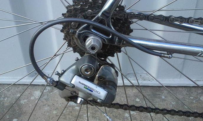

Ich sehe da nur ein 600 Ultegra (Tricolor) Schaltwerk. Der Umwerfer sieht nach 600EX (620x) aus.
Die Bremsen sind doch nicht grau. Der Steuersatz ist auch irgendwie zu eckig. Die Kurbel paßt auch nicht. Ebenso die Schnellspannschrauben. Ich vermute ursprünglich war das Rad mit Shimano 600EX (620x) aufgebaut.
Die Hyperglide Ritzel lassen noch ganz was anderes vermuten.
Rückbau auf komplett 600EX wäre sicher das einfachste.
Sehe ich auch so, Jur. Wobei ich da folgende Rechnung aufmache: STI kosten bei eBay immer über 100€. So ein Rahmen alleine auch. Da ich das Radfür rund 200€ haben könnte, wäre das für mich OK, selbst wenn ich alle Teile entsorgen würde.
200 hätte ich auch gesagt. Kaufen.
600EX komplettieren. Fertig.
Für die 7400 wird sich noch was feineres finden.

nur, wenn du es schick haben möchtest, rate ich vom Selbermachen ab. Und ein Profi nimmt für eine gute Lackierarbeit ca 200 €. Ist es dir das wert, wenn der Lack noch so gut aussieht? In dem Fall kauf doch einfach ein Rad in deiner Wunschfarbe und leg ein paar € dazu, das ist immernoch billiger. Geduld ist bei Klassikern enorm wichtig, hab ich auch lernen müssen...
als ausgewiesener rossin fan würd ich an deiner stelle erst mal checken ob es ein rossin ist. in letzter zeit waren dank vieler sticker im umlauf auch immer wieder fakes zu sehen... und diese sticker die auf dem rad sind zählen zu den häufigsten.
hat es einen rossin schriftzug oben auf der hinteren sattelstrebe?
schau dir mal die steuerrohrmuffe an (ich glaub das bild ist von gmanellas frühem rossin). muss nicht unbedingt ein r haben, aber die muffe in diesem design.
