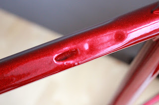

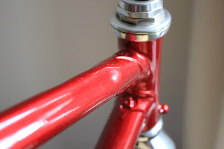

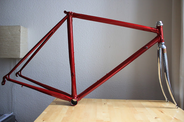

Nun bin ich auf meiner Suche auf das hier gestoßen, habe noch große Probleme meine Kinnlade wieder in die Ursprungsposition zu bringen.
Nicht ganz so alt, aaber:
C.B.T Italia Rahmen, Columbus SLX Gilco
Lackierung hat wohl ca. 160€ gekostet, dazu auch noch meine Traumfarbe für so ein Rad! Der Preis würde vermutlich meinen Rahmen (...) sprengen, aber für so ein Teil würde ich gerne länger warten, bis alles dran ist!
Was sagt ihr dazu? Was wisst ihr darüber?

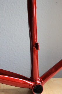

Der Hinterbau scheint ja sehr kurz zu sein, wenn man das eingedrückte Sitzrohr betrachtet.
Zudem sind auch die Ausfallenden recht kurz.
Es ist sicherlich kein Fehler, sich einmal über die zukünftig verwendete Reifenbreite/dicke Gedanken zu machen und einmal ein Hinterrad mit solchem Reifen einzusetzen.

130mm Einbaumaß möchte ich aufgrund der STI-Ösen vorne einmal voraussetzen; der kurze Hinterbau begünstigt natürlich eine schräger laufende Kette.
Anlötsockel für Umwerfer ist nobel, wer aber mit Kompakt-Kurbel liebäugelt, könnte Probleme bekommen...?

möchte mal wissen, was so ein slx-rahmen in dieser größe wiegt... mein olmo in rh 60 ist inkl steuer- und innenlager schon so ein fliegengewicht!

das ding ist ja, dass du eigentlich für so einen rahmen auch ne top gruppe brauchst. wie waltzing-matilda ja festgestellt hat, ist es ein relativ moderner rahmen, aufgrund der ösen für die brems-schalt-hebel-kabel ( :D ). demnach "müsste" da ne dura-ace mit sti oder ne campa record mit ergos drauf. dann wirds natürlich ganz schnell mal knackig teuer!
shimano 600 oder campa chorus wären schon ein fast fauler kompromiss.
shimano 105 oder vergleichbares geht irgendwie garnicht klar auf einem slx rahmen, zumindest meiner ansicht nach nicht.:eek:

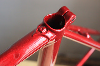

Welchen Sattelstützendurchmesser hat das Sitzrohr? Klebt es innen voll Lackreste (schwierige Montage)? Oder bereits unrund gedrückt?
